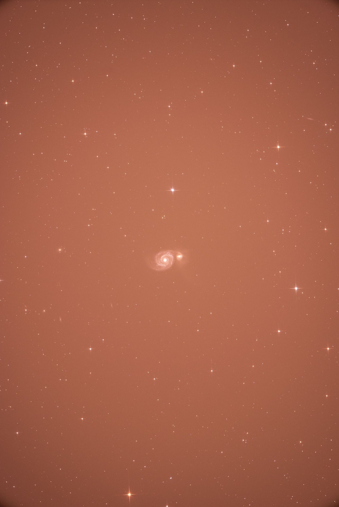

im beigefügten Bild sehr ihr ein Frame von M51 (5min am 8Zoll f4). Insbesondere die hellen Sterne weisen eine Art von "Ausfransung" auf bzw. sind nicht perfekt rund und ich weiß nicht recht warum. Blendenring ist montiert und Hauptspiegel ist recht sicher nicht verspannt. Könnte dies an einer mangelhaften Justage des Fangspiegels liegen?
Leider hat die Qualität des Frames durch die Konvertierung in JPEG etwas an Detail und Schärfe verloren, aber das ist ja für die Begutachtung der Sterne vmtl. egal.

Das müsste die Beugungsartefakte von der Fangspiegelspinne und dem in den Strahlengang ragenden Fokussierer sein.
LG, Olli
Hallo Olli,
Danke für deine Antwort! Der Fokussierter ragt nicht in den Tubus. Dann würde ich mal auf die Fangspiegelstreben tippen. Also muss ich einfach darauf achten, dass diese exakt parallel ausgerichtetet sind? Habe ne Doppelspinne...
Die Beugungsspikes wirst du nicht los.
Die Doppelspinne lässt die spikes zwar unterbrochen aussehen, aber dafür werden die bereiche dazwischen heller. Was mich eher wundert ist der diagonale ausbruch oben links zwischen dem Kreuz
Genau, dieser diagonale Auswurf ist genau das, worum es mir geht :)
Die Beugungsspikes habe mich nicht mal wirklich gestört bisher

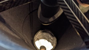

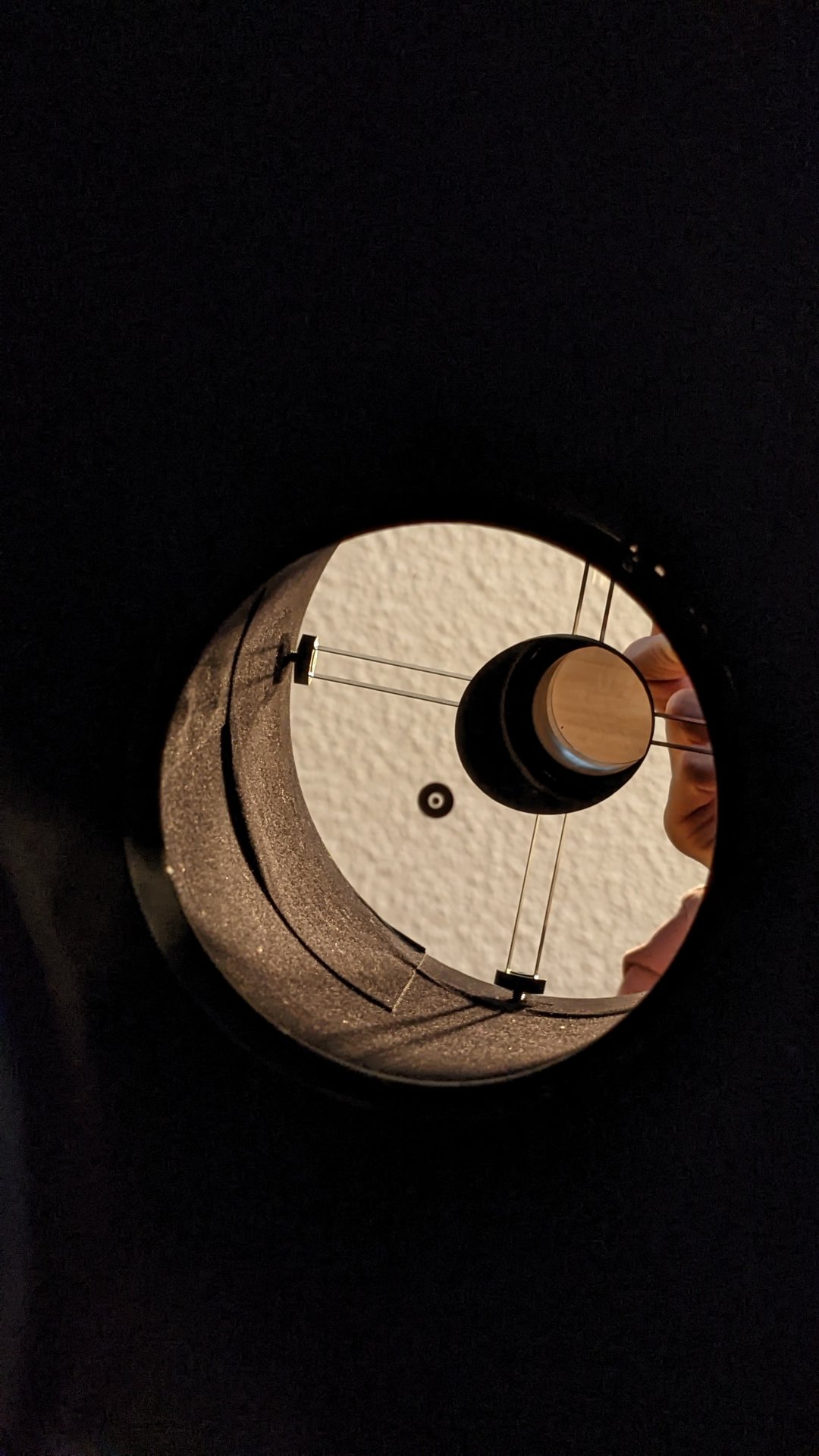

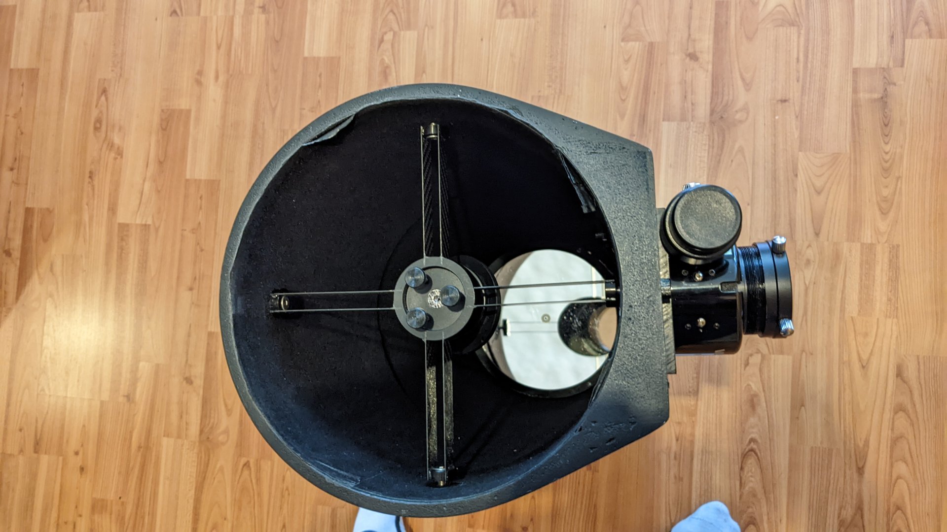

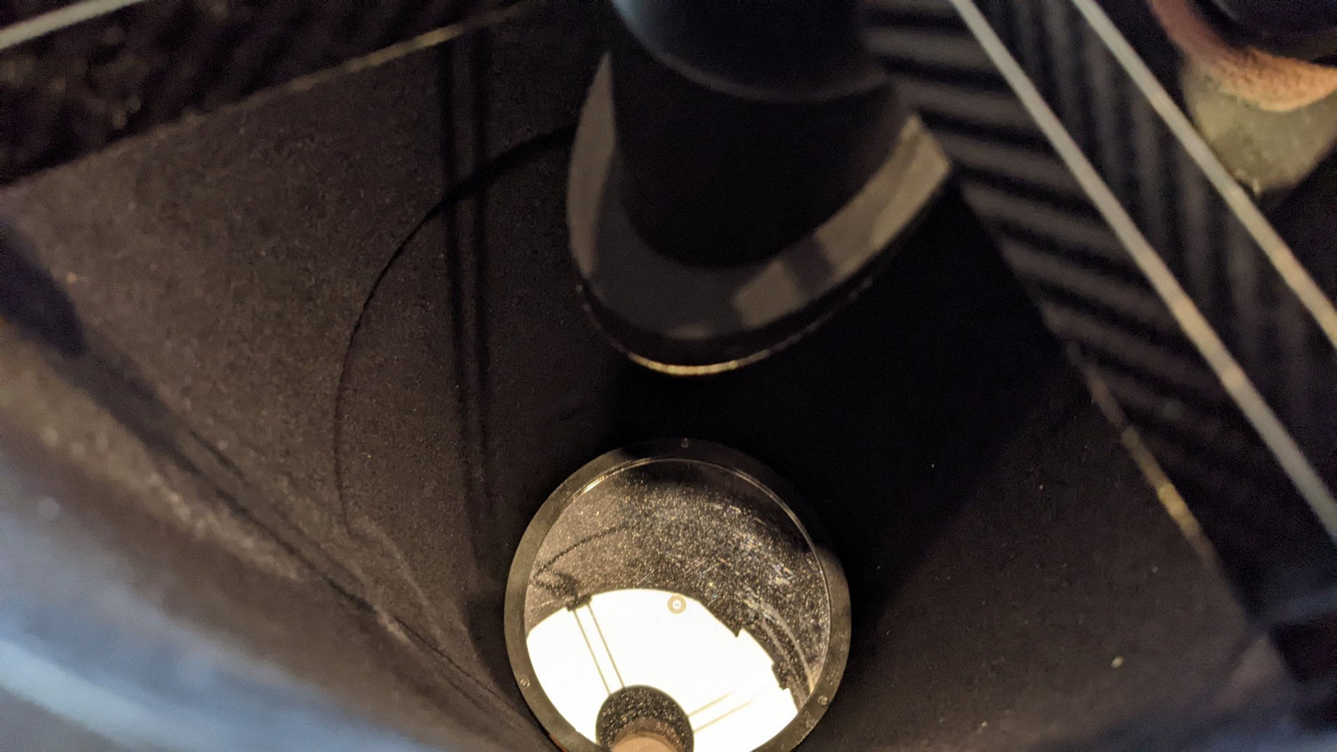

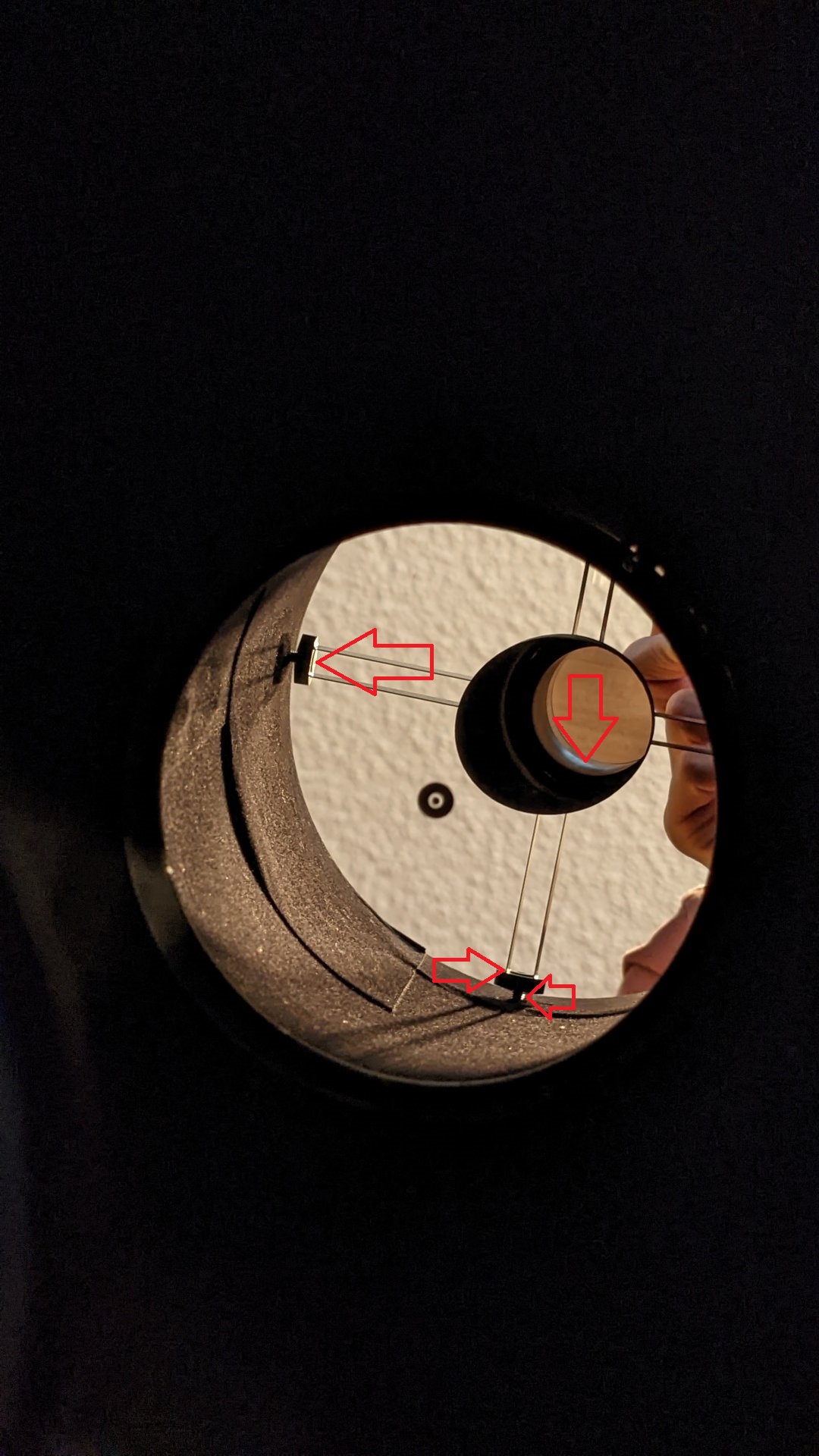

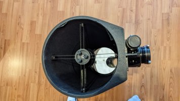

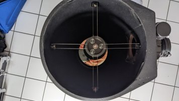

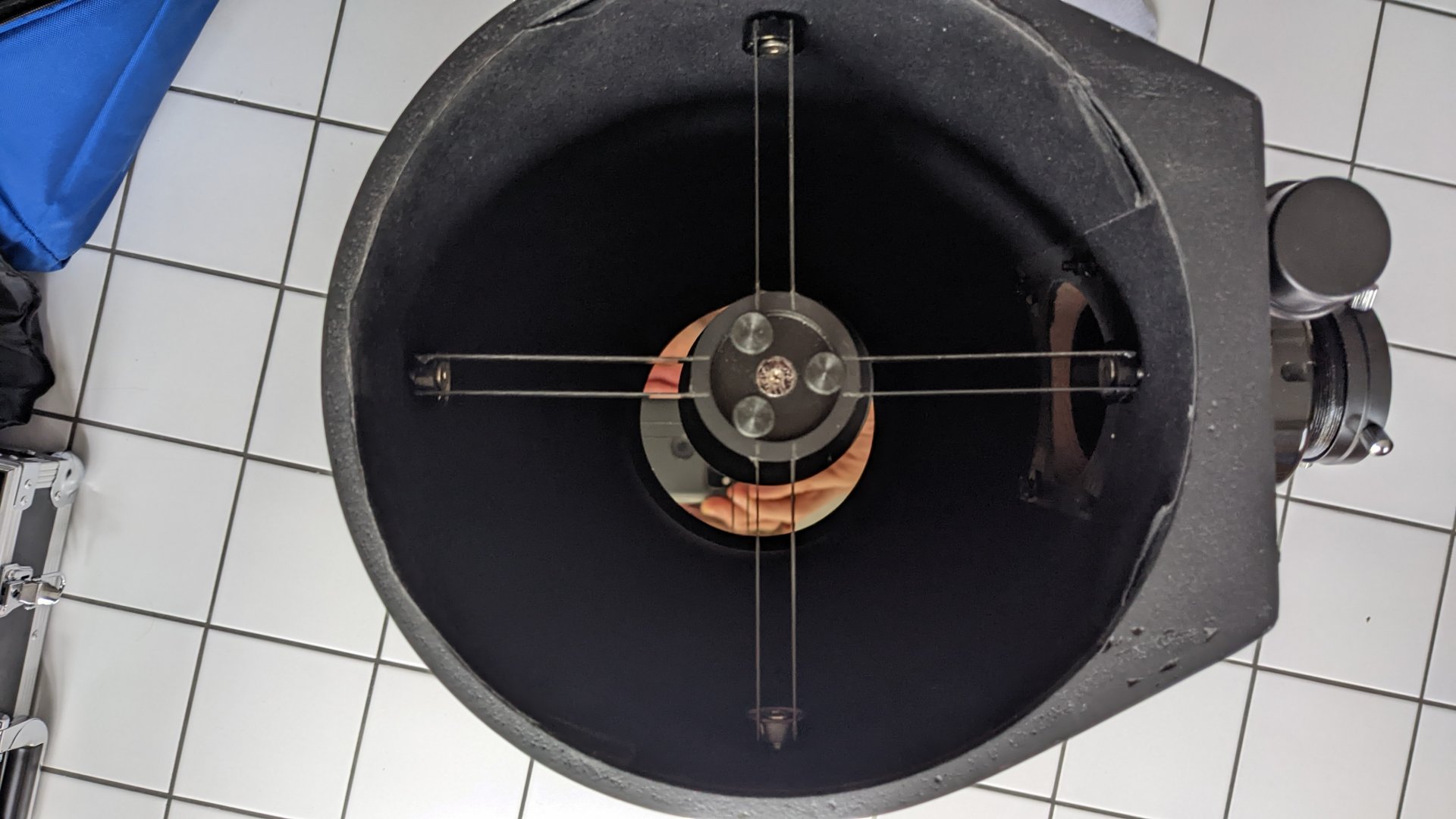

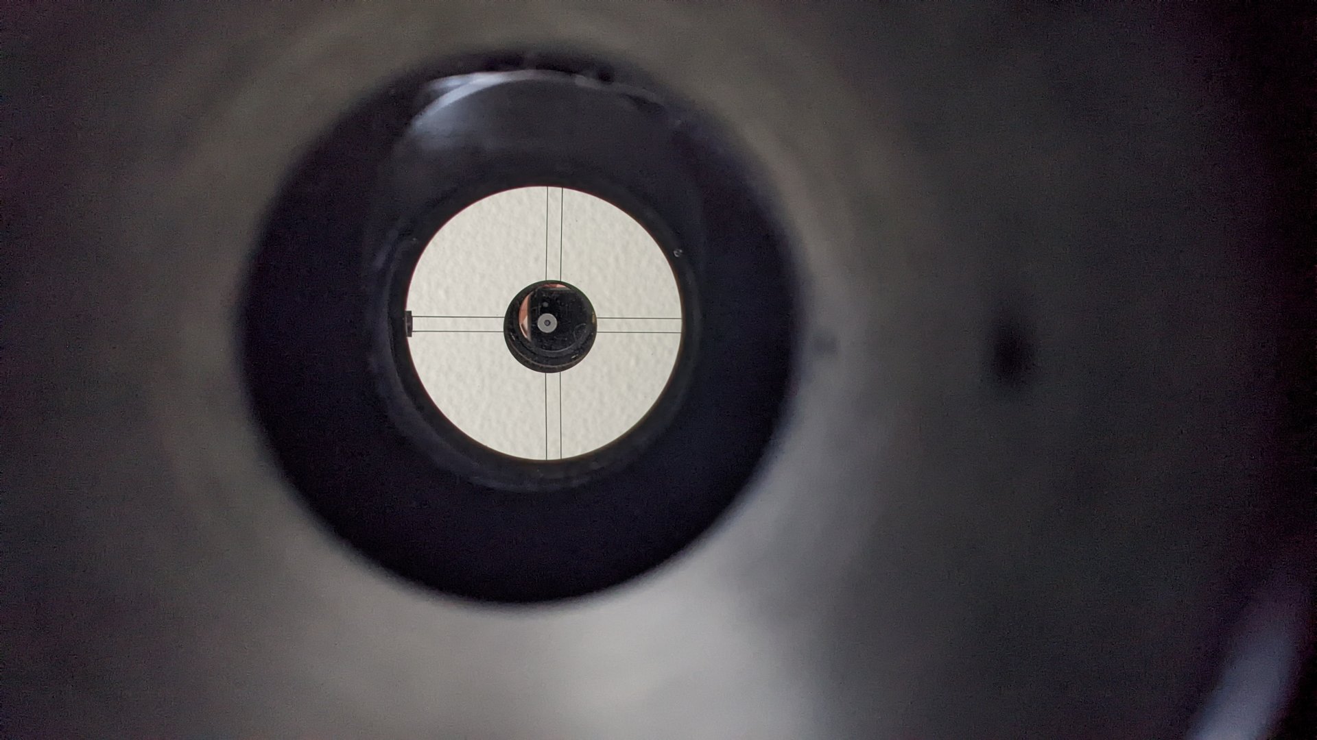

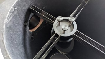

Kannst du mal je ein Foto von oben in den Tubus und durch den leeren oaz in den Tubus machen, ich hab da diverse ideen, könnte aber alles blödsinn sein, deshalb würd ich es so gern abkürzen. Hilft sicher auch den anderen Teilnehmern, viele Augen sehen mehr.
LG, olli
Hallo Olli,
sicher :) Ich hänge die Bilder diesen Post an. Besten Dank!

Wirkt so als wäre die Blende nicht Kreisrund, sondern eirig, lässt sich am handy aber schwer beurteilen, muss da nach Feierabend noch mal schauen

Alles, was man vom oaz aus nicht sieht, ragt nicht rein. Die abstehenden velours teile waren auch mein spontaner erstgedanke, habs aber deswegen wieder verworden. Allerdings wirkt der HS vom OAZ aus irgendwie unrund

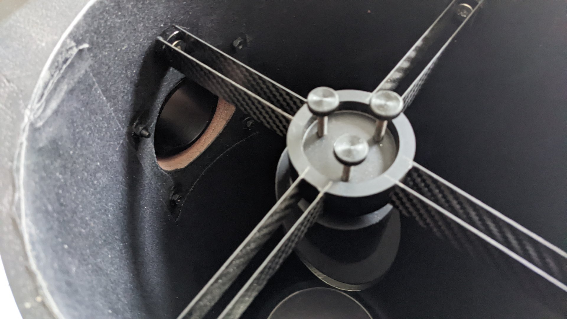

Hallo Johannes,
ich habe mir mal dein erstes Foto angeschaut und da gibt es schon Stellen mit unschönen Reflexen bei Tageslicht; vorallem die Schrauben sollten geschwärzt werden.
Ob das nun die Ursache ist, kann ich nicht sagen.
Es wurden aber Hauptursachen für so eine Abbildung bereits ausgeschlossen, z.B. mit dem Blendring.
Die "Reflexion" im FS kann ich nicht wirklich identifizieren, sieht aber unschön aus.

Hallo Johannes,
möglicherweise ragt auch die ein oder andere (nicht geschwärzte) Schraube (siehe Foto oben) in den Strahlengang und erzeugt unerwünschte Reflexe. Das könntest du durch Messung des Abstandes HS-Rand zur Tubusinnenwand und der Schraubenlängen an der Spinne bestimmen. Auch eine leicht gekippte Spinne kann unerwünschte Effekte erzeugen.

ich glaube nicht, dass Reflexe das Problem sind, die würden nämlich an festen Stellen im Bild auftauchen. Die Ausbrüche, die an hellen Sternen zu sehen sind, kommen von Beugung, also von Licht, das nahe an der Kante von z.B. Schrauben vorbeigeht. Dazu müsste es auch schon ausreichen, wenn das Hindernis nicht voll im Strahlengang liegt, sondern nur nahe dran. Ich würde mal versuchen, die Öffnung mit einer Blende um 2 cm zu verkleinern, so dass die Spinnenschrauben im Schatten liegen.

Aber was mich ein wenig stutzig macht. Oder ich bilde mir das nur ein.
Für mich sieht das so aus auf der Aufnahme, als wen der Schweif ums Zentrum wandert.
Weis nicht wie ich das anders Erklären soll.
Der ausgefranzte Schweif zeigt für mich irgendwie nach außen zum Tubus.
Also bei den sternen unten rechts, nachrechts unten.
Bei denen oben Links nach links Oben usw.
Oder täuscht das auf der Aufnahme?
Markus
Der Eindruck könnte daher kommen, dass hinter den Sternen noch ein Reflex-Scheibchen liegt, das, wenn es vom Sensor-Deckglas stammt, tatsächlich immer nach außen versetzt ist. Ich meine, man kann sowas erahnen, aber im JPEG geht zu viel verloren, um es sicher zu erkennen.

Hallo Johannes,
im RAW erkennt man die von Markus bemerkte Positionsabhängigkeit der Schweife recht gut. Ob da eine Systematik drin steckt, weiß ich aber nicht. Ein von mir vermutetes Reflex-Scheibchen vom Sensor-Deckglas konnte ich nicht finden.

Wen die Schweife tatsächlich alle nach außen zeigen, müsste es ja theoretisch ein Problem im Zentrum des Systems sein.
Aber OBACHT!!! Ich bin KEIN Profi.
Es sind nur meine Gedankengänge.
Ein leicht verdrehter oder verkippter Fangspiegel wäre demnach evtl. eine mögliche Fehlerquelle.
Stichwort: Lichtweg/Lichtbrechung an den Kanten des FS.
