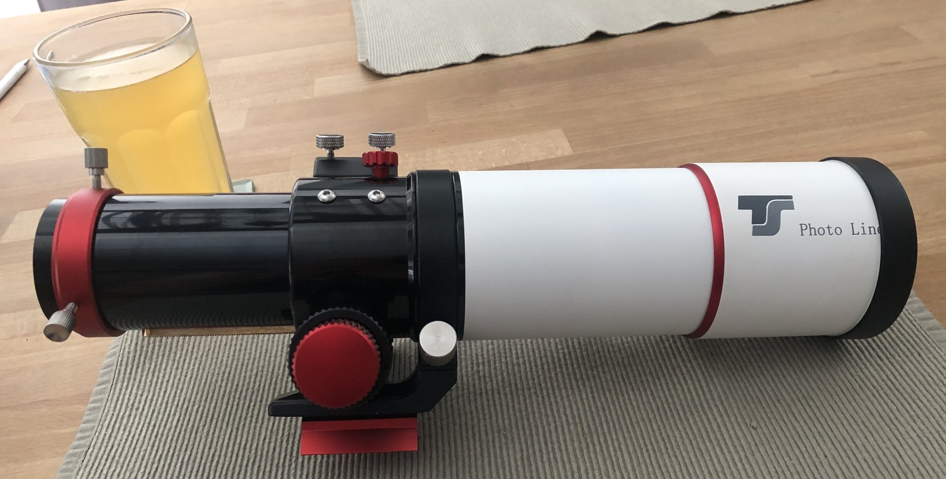

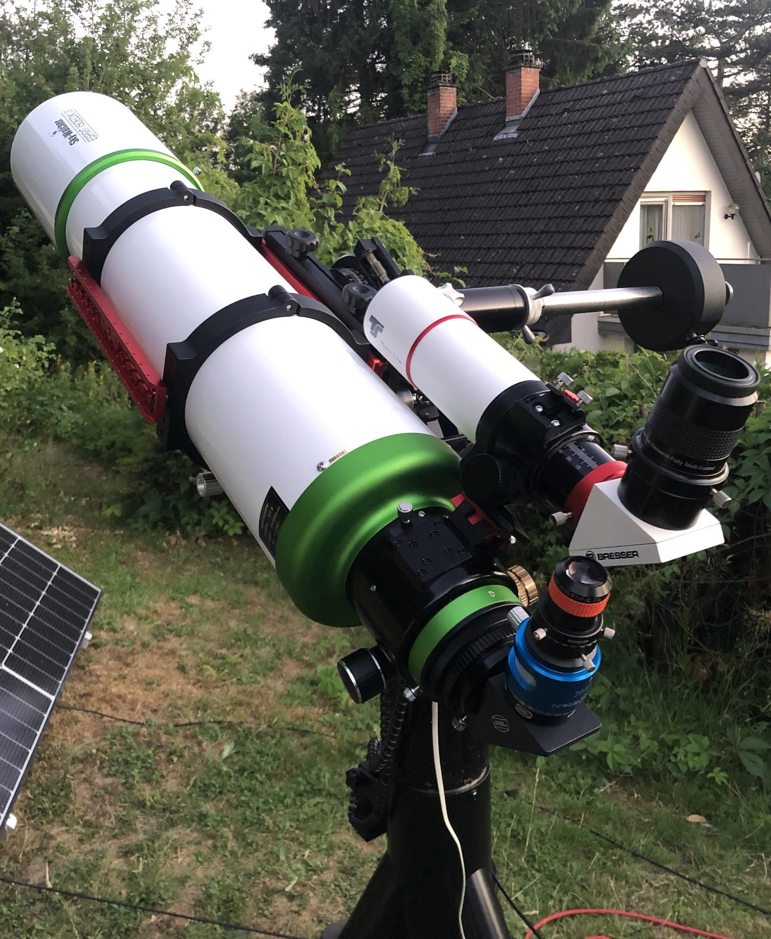

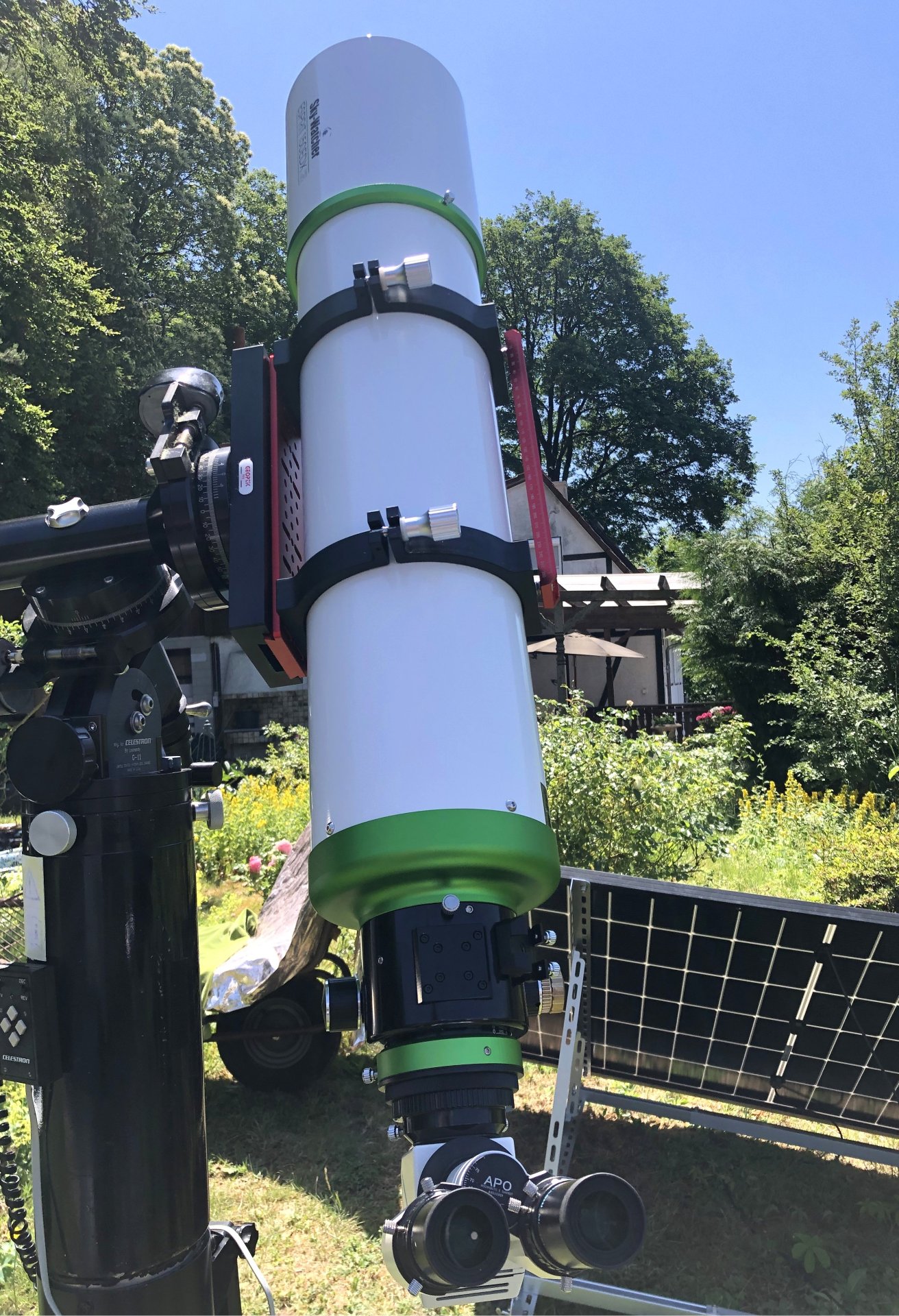

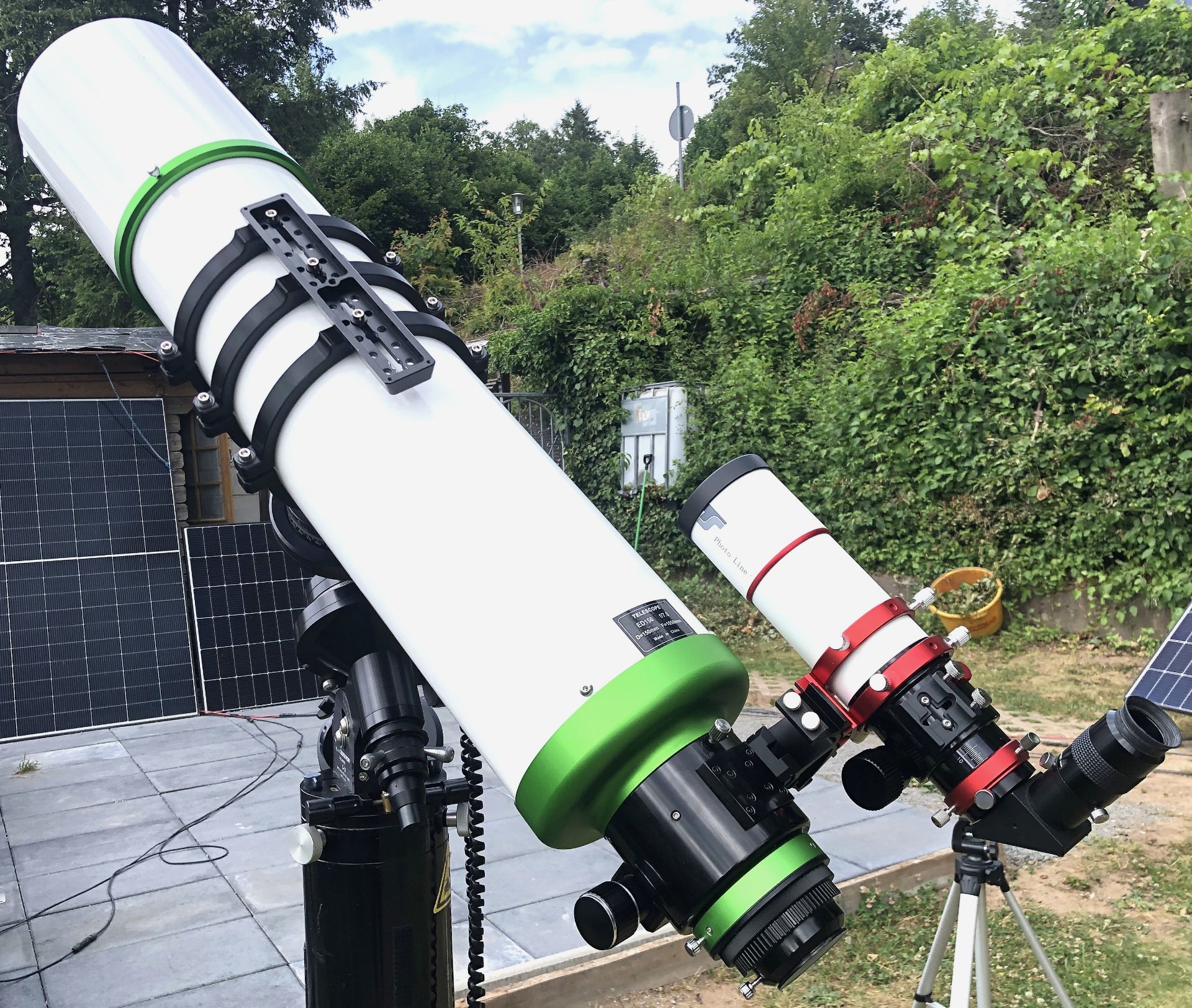

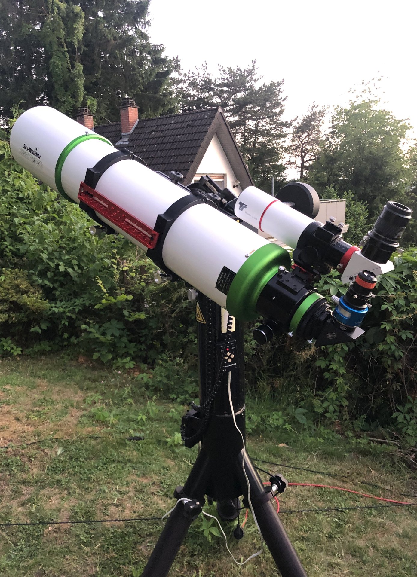

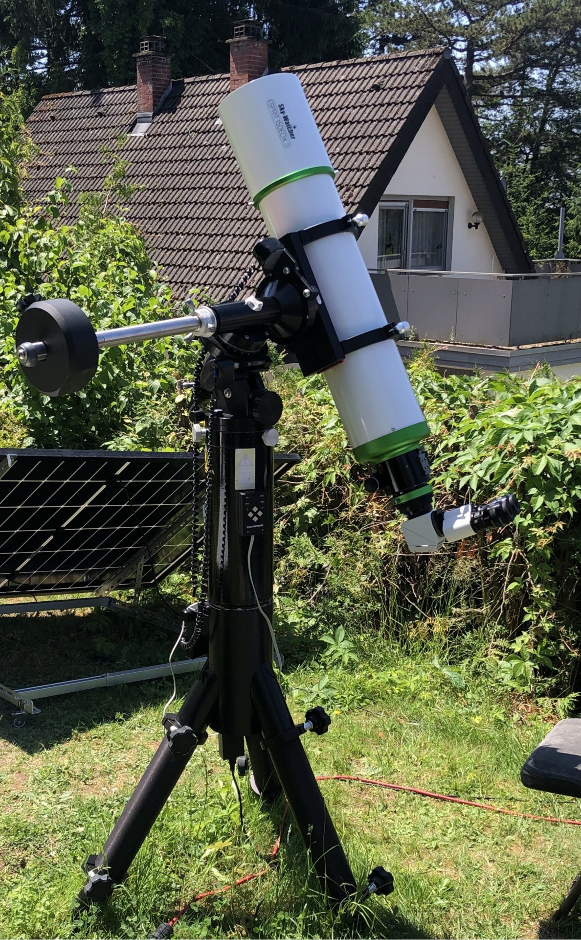

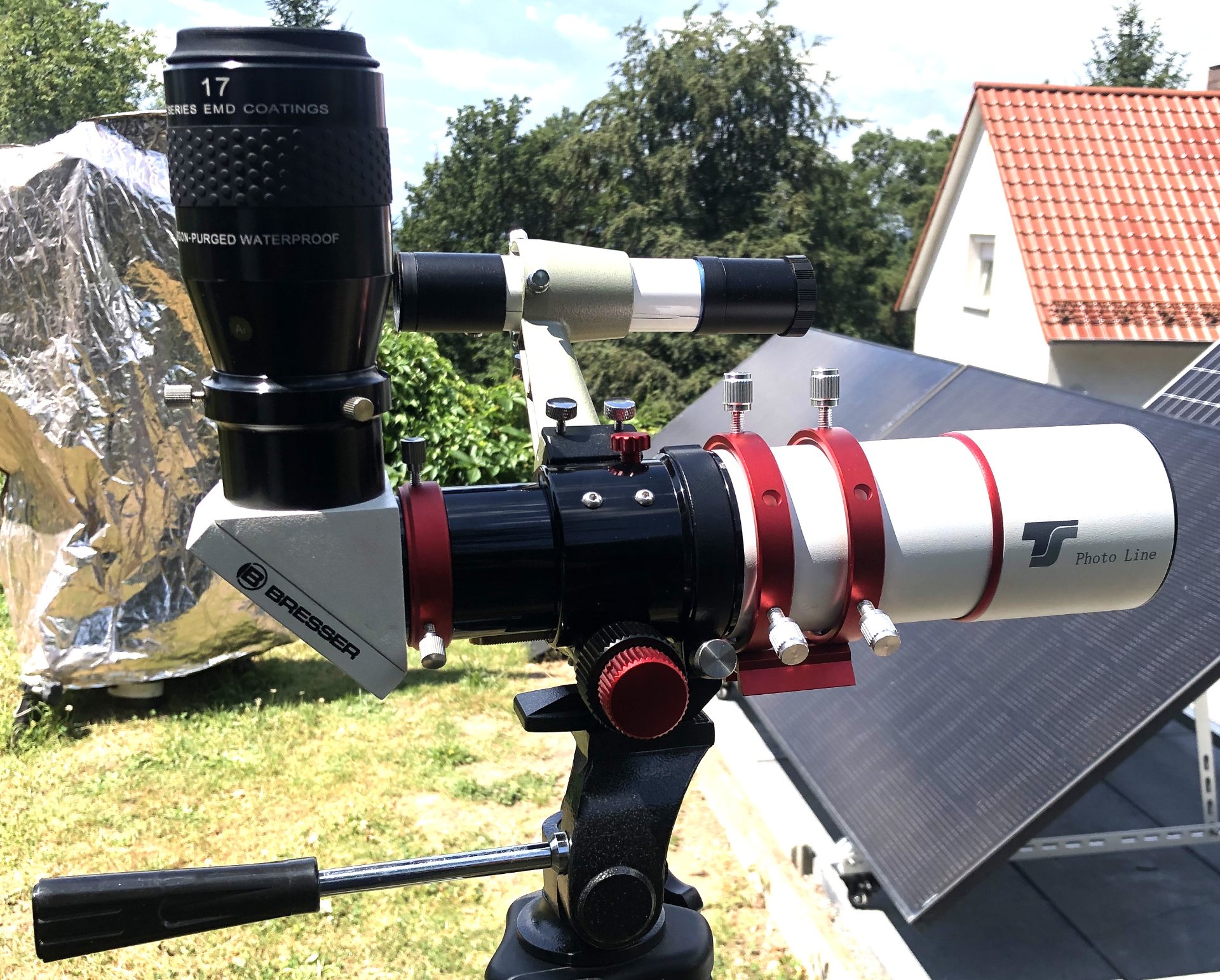

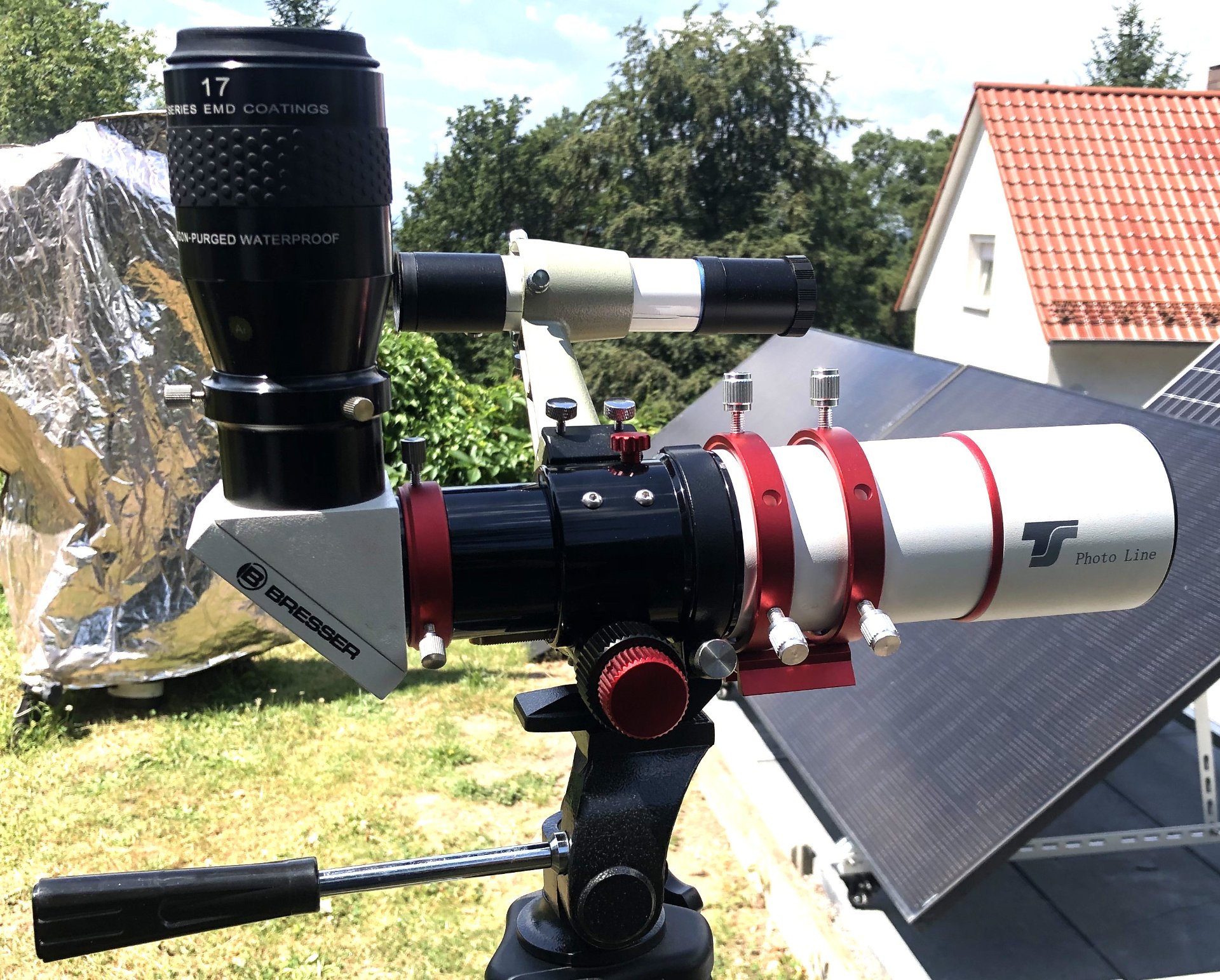

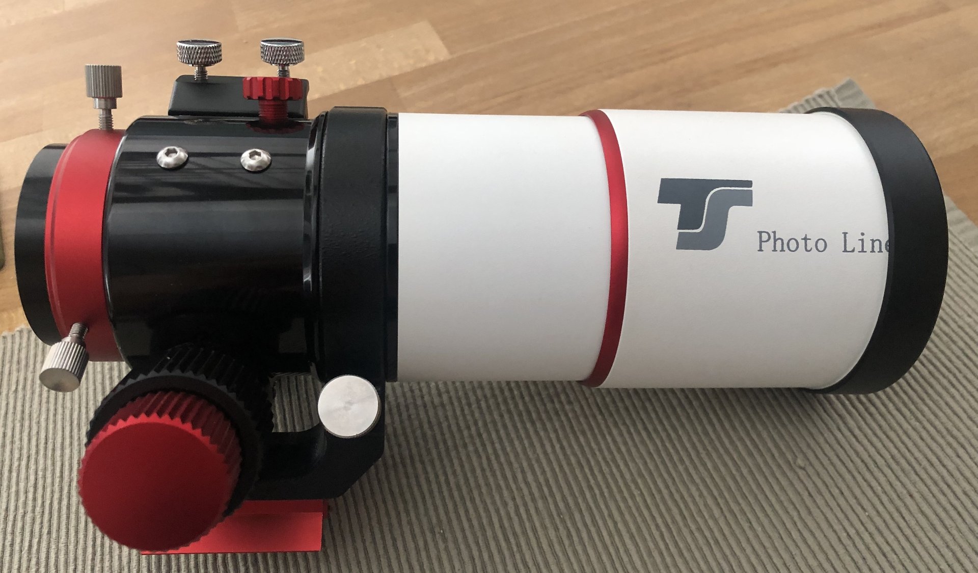

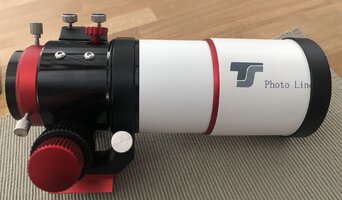

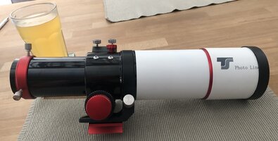

Die farblich passenden Rohrschellen für den TS60-360 sind angekommen und und der Kleine lässt sich nun mit einem Handgriff, durch lösen der Schelle, als Edelsucher benutzen, oder mit Schelle, einfach auf dem Stativ befestigen.

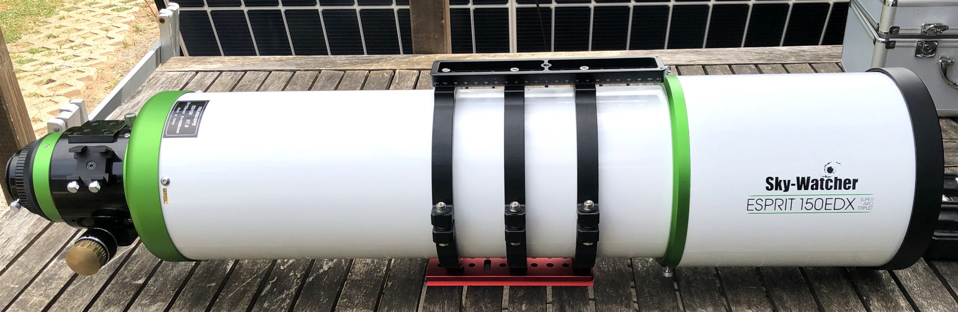

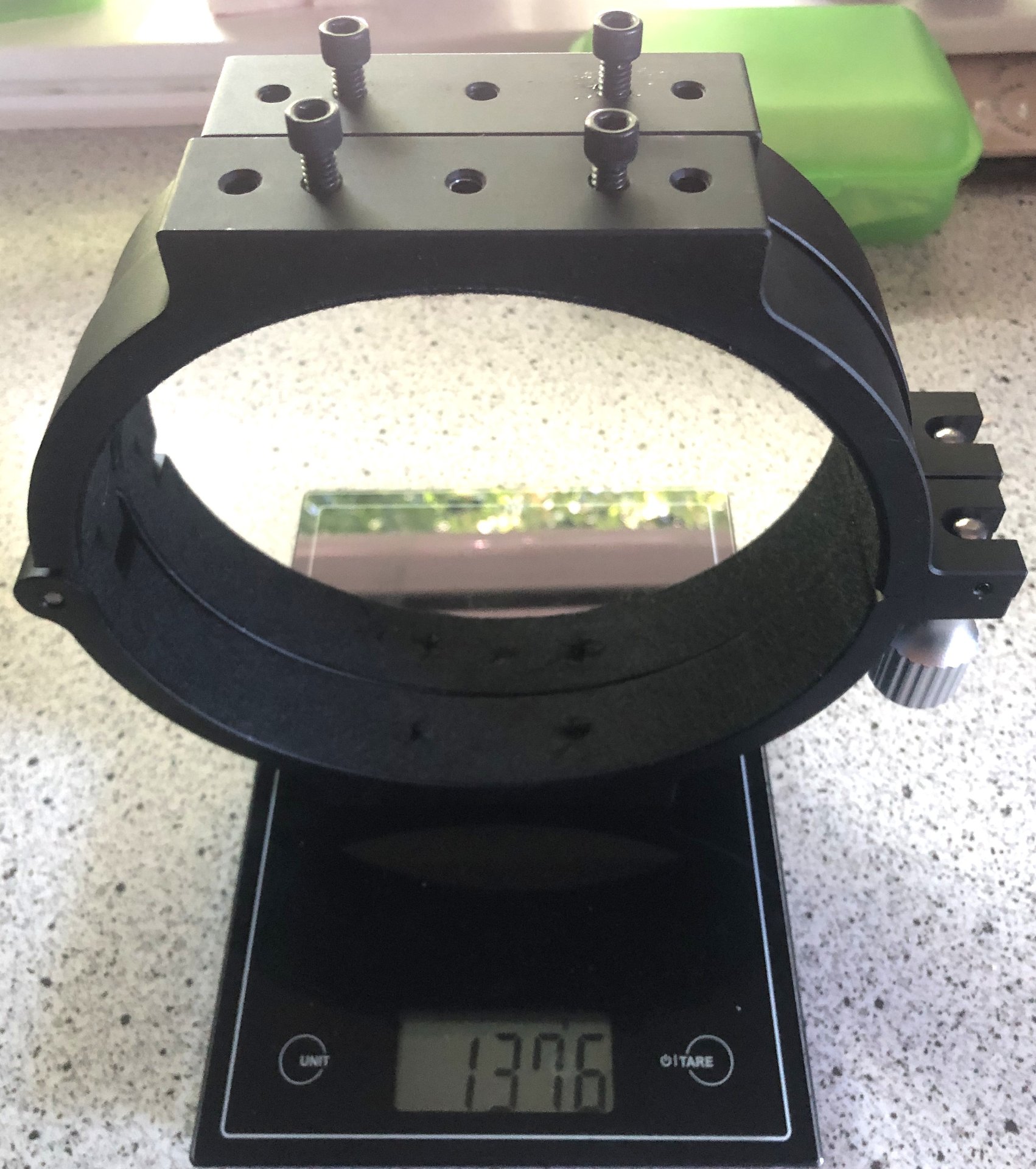

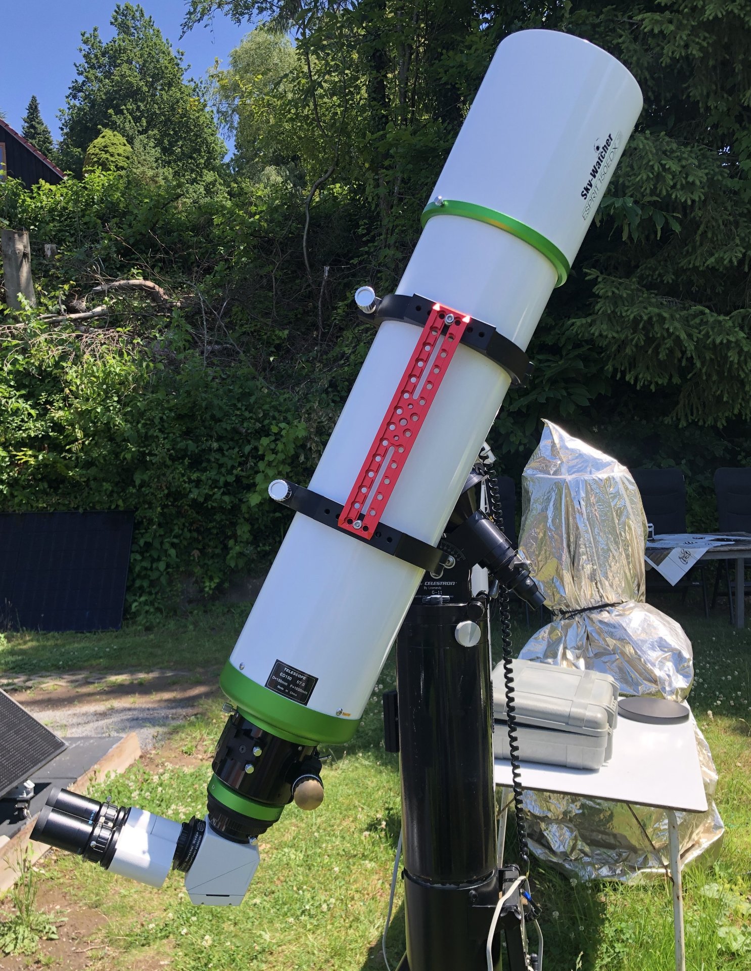

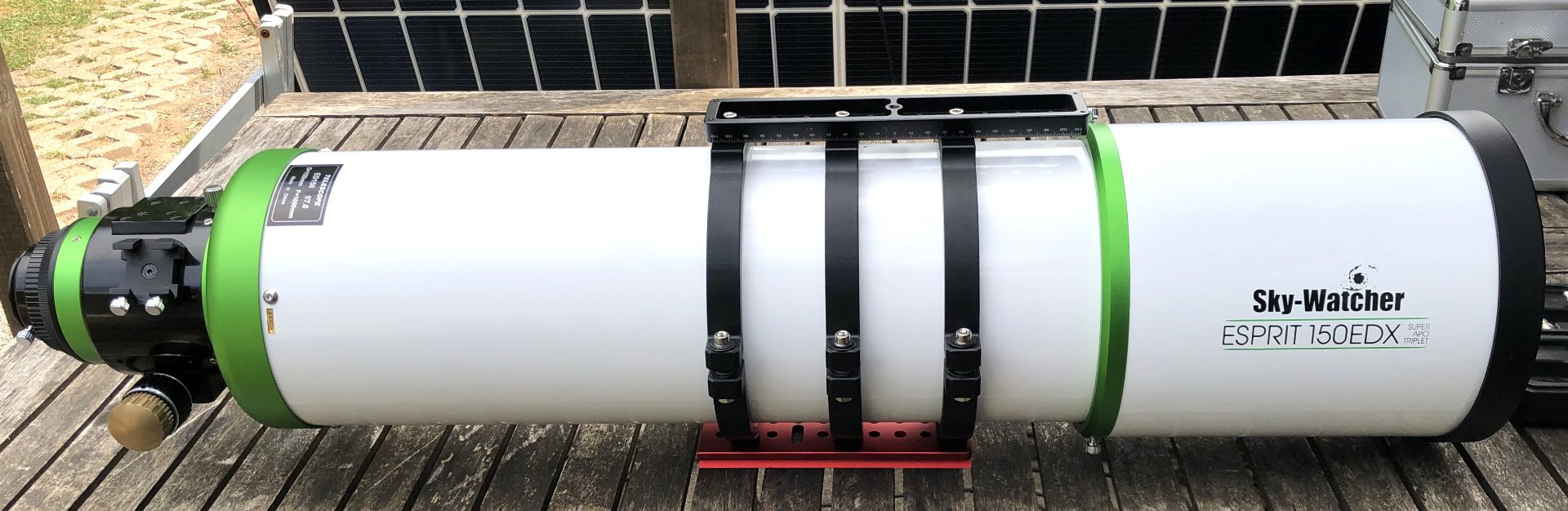

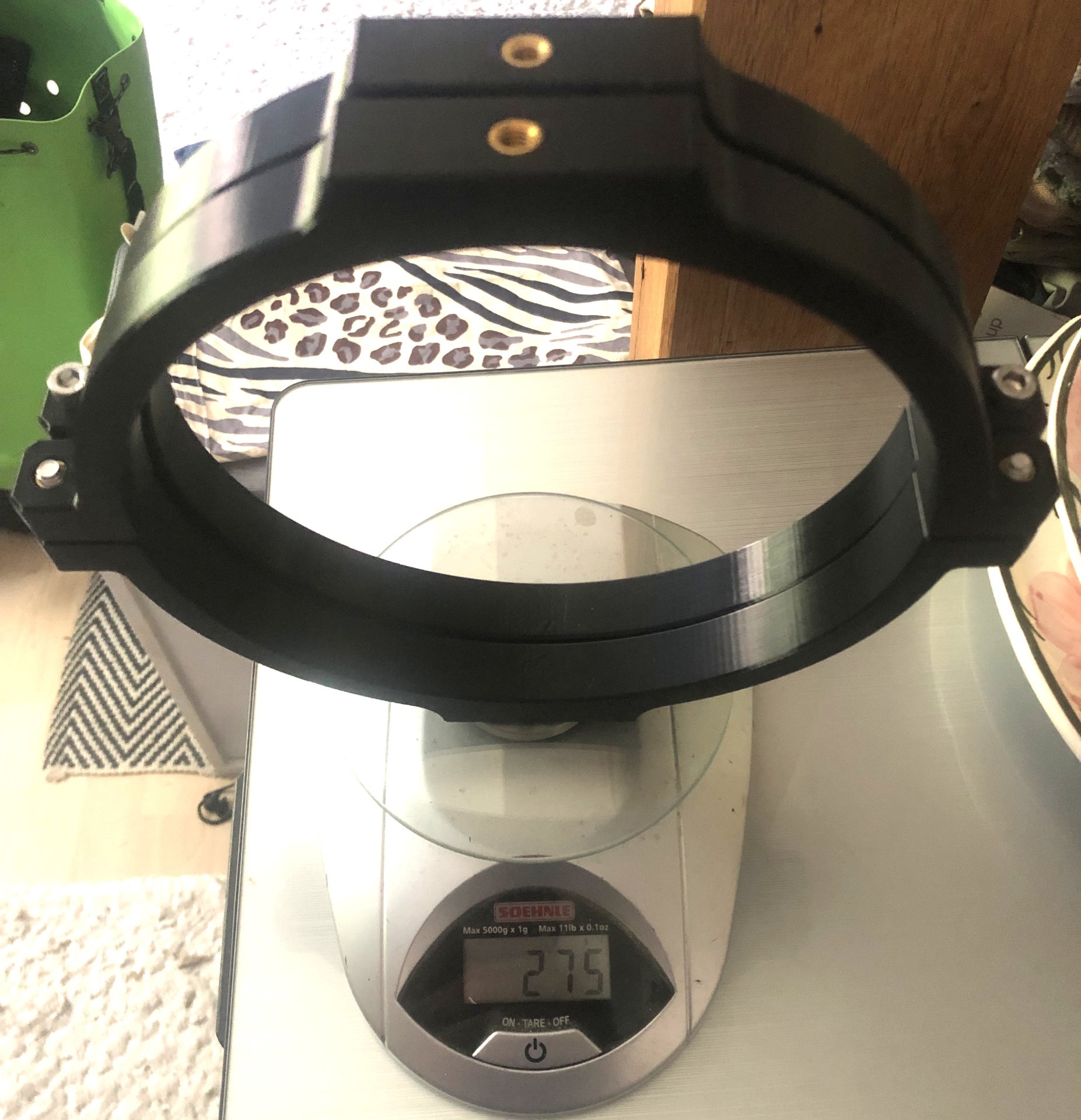

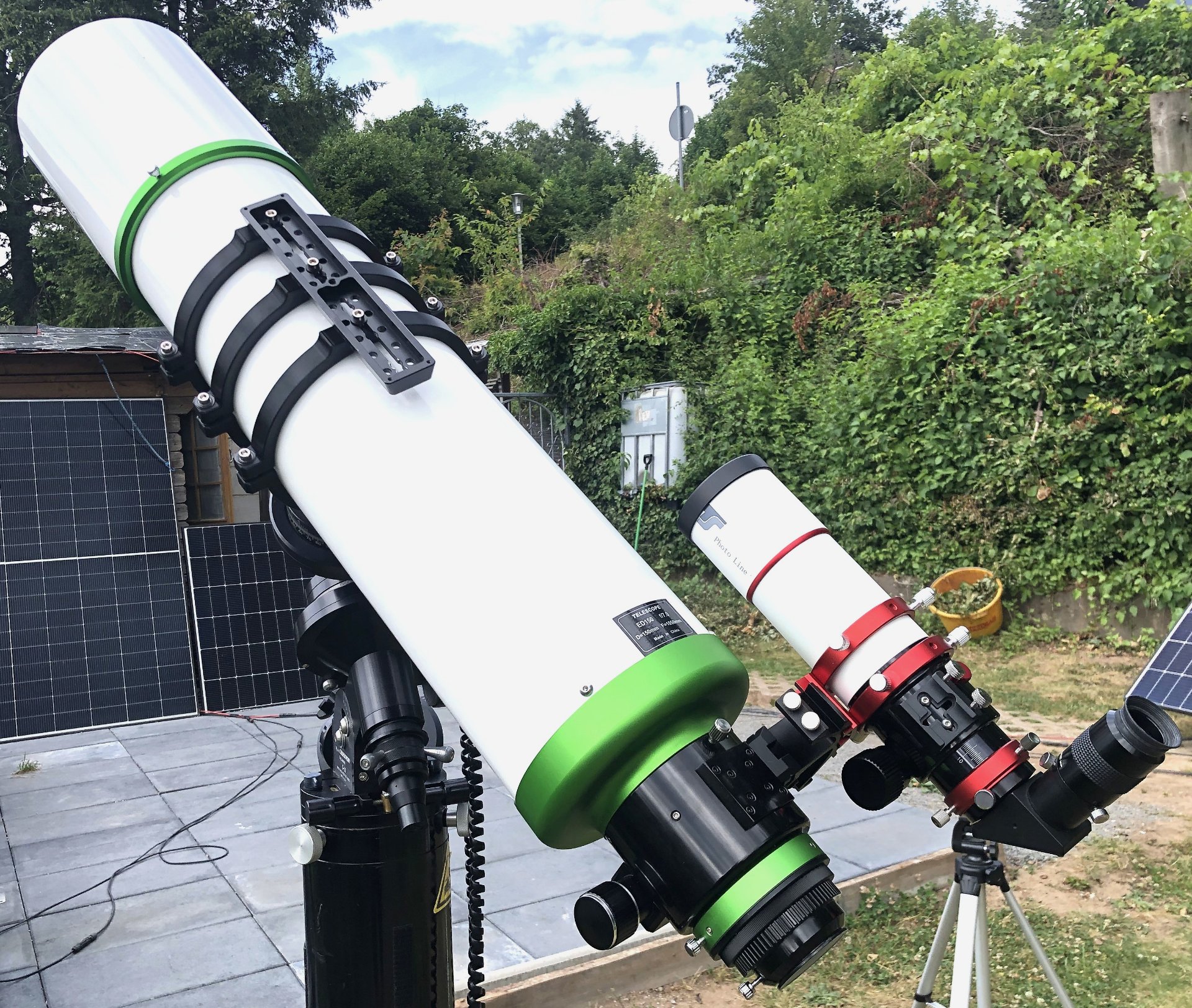

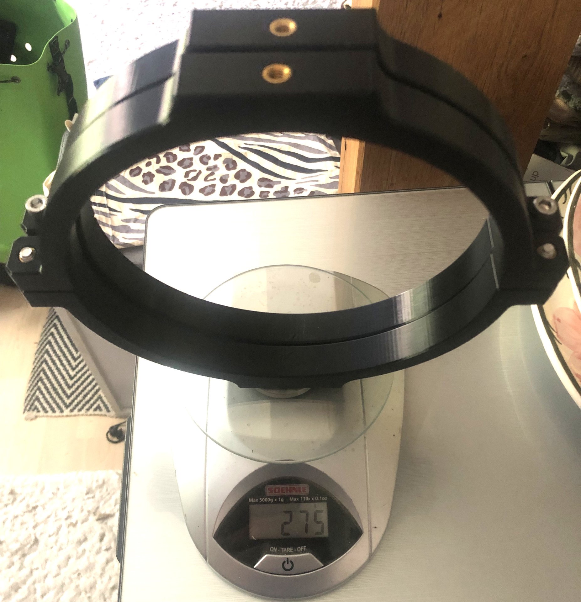

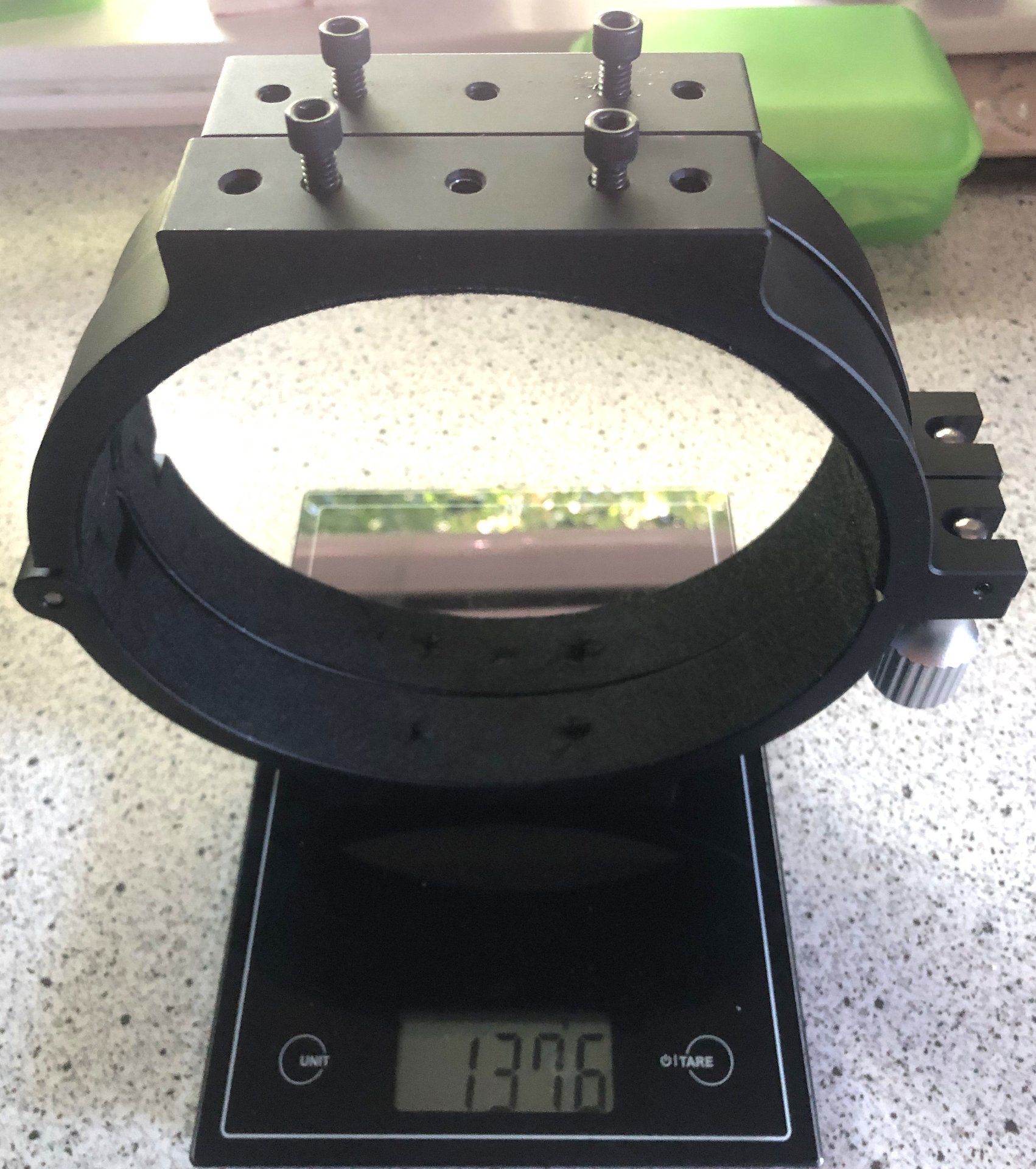

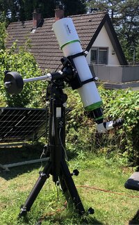

Das Gewicht des Esprit 150EDX konnte ich durch den Einsatz gedruckter Rohrschellen und kürzerer Prismenschiene, nochmals um ca. 1,3kg senken.
Er wiegt nun 12,7kg, ausgehend von einem Startgewicht von ca. 15,2kg und der Unterschied von 2,5kg, ist gerade beim hochheben und einsetzen in die Prismenklemme, deutlich spürbar.Um die Belastung auf die Rohrschellen zu minimieren, habe ich mich für eine dritte Schelle entschieden.
Das beruhigt auch etwas mein Gewissen...obwohl ich beim transportieren, immer eine Hand unter dem Tubus habe.Eine farblich passende, obere Prismenschiene, ist noch aus dem Reich der Mitte unterwegs, dann werden die Rohrschellen auch noch optimal plaziert.
Etwas Gewicht, wird wohl aber wieder dazukommen.
