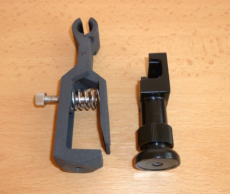

Kann man das Pentekarem eigentlich direkt an ein Stativ bzw. Arm montieren? Ist da irgendwo ein Gewinde wie bei modernen Ferngläsern? Ich finde beim googeln nichts.
Es gab Adapter von Carl Zeiss Jena bzw. Docter, siehe Foto. Ich bevorzuge den links abgebildeten klammer-förmigen. Das Fernglas wird an der Mittelachse einfach wie mit einer Klammer befestigt. Funktioniert auch mit anderen Ferngläsern die den gleichen Mittelachsendurchmesser haben z.B. von Leitz oder Hensoldt. Meine Einschätzung zum Pentekarem 15x50 findest du hier: CZJ Pentekarem 15x50 vs. Nobilem 15x60B
Ich beobachte astronomisch mit Ferngläsern fast ausschließlich auf dem Stativ. Es ist für mich einfach genussvoller, denn nach kurzer oder längerer Zeit beginnen die Sterne zu "tanzen" auch bei geringerer Vergrößerung.
