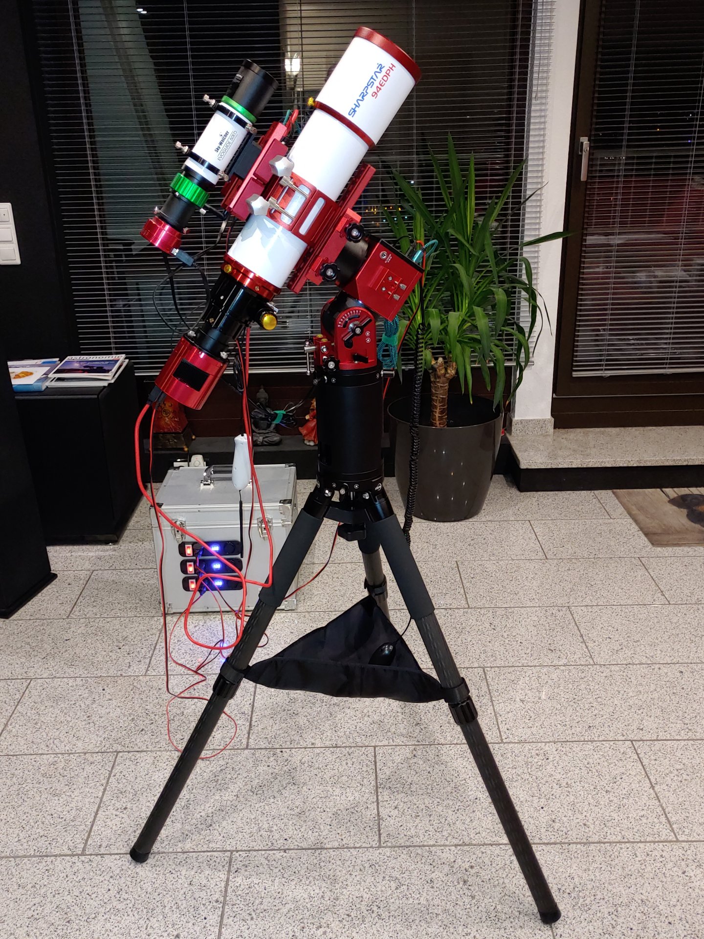

Die neue ist endlich da!
Aus Gesundheitsgründen( neues Schultergelenk) musste ich mich
von meinen lieb gewonnenen Setup Skywatcher AZ EQ6GT und Skywatcher Esprit100 trennen.
Es wurde mir einfach alles zu schwer, und ich muss das neue Gelenk schonen. Heute sin d die letzten
Teile meines neuen Setups eingetroffen. Gerade mal alles sporadisch verkabelt zum testen.
Läuft alles prima und so schön leicht…
Jetzt muss nur noch das Wetter mitspielen.
Jochem

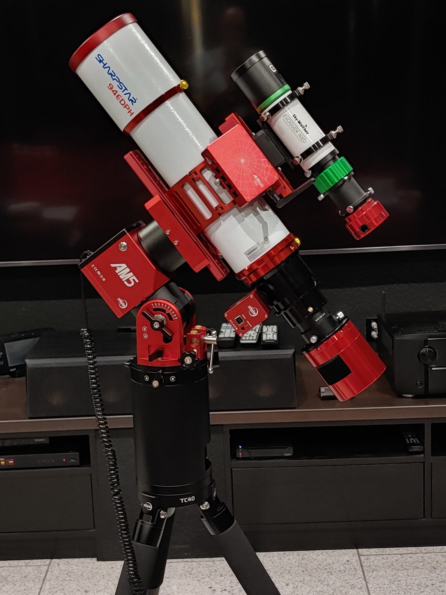

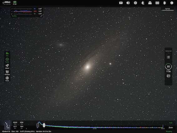

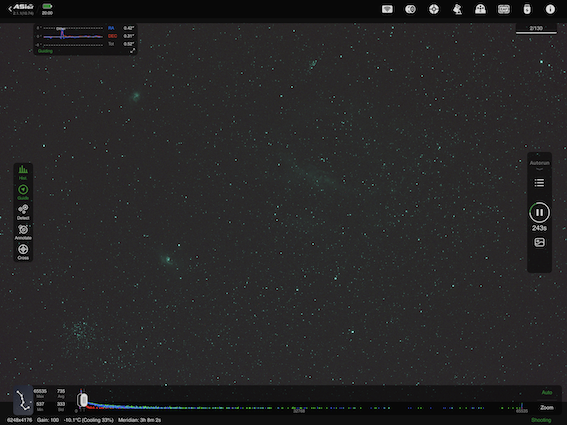

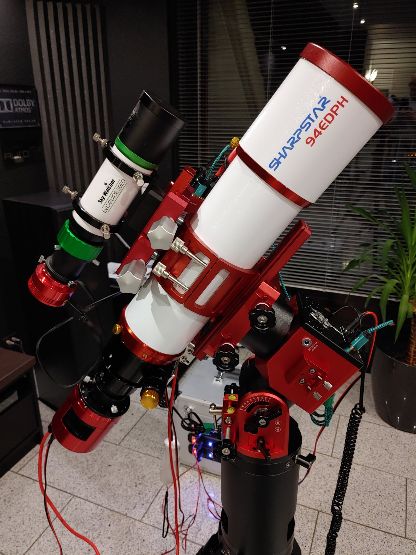

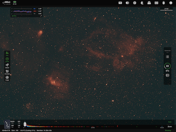

By the way wie laufen eigentlich eure ZWO AM5 ? Guiding, Meridianflipp, maximale Last ohne Gegengewicht.
Bin gerade am überlegen ins Harmonic Drive Lager zu wechseln. Habe aktuell noch eine GEM45 die immer grauslicher guidet, egal was man versucht.
Franz
Hallo Franz,
irgendwie gehört das Zusammen! Wegen der Stromversorgung muss das jeder für sich entscheiden! Ich nutze die 12V-Anschlüsse nur für die Ventilatoren an meinem RC, alle anderen Verbraucher versorge ich separat, dass heißt ich verteile die auf dem Setup, vom Setup hängen nur 3 Kabel 1x Montierung, 1x Teleskop (ASIAIR, Kamera, Dewcontroller, EAF) und 1x USB (ASIAIR zur Monti).
Zu Deiner Frage zur AM5:
Guiding: Um 0,5" +/- mit meinen Standardeinstellungen je nach Abstand zum Zenith, wenn ich es besser haben möchte um 0,25-0,3" muss ich fummeln (Aggresivität) und vorher einigermaßen einnorden besser 20" in beiden Achsen. Natürlich hängt das Guiding auch vom Seeing ab.
Meridian-Flip: Funktioniert problemlos
Last ohne GGW: Mein Setup wiegt etwa 8,5 Kg mehr sollte aber kein Problem sein!
Alex

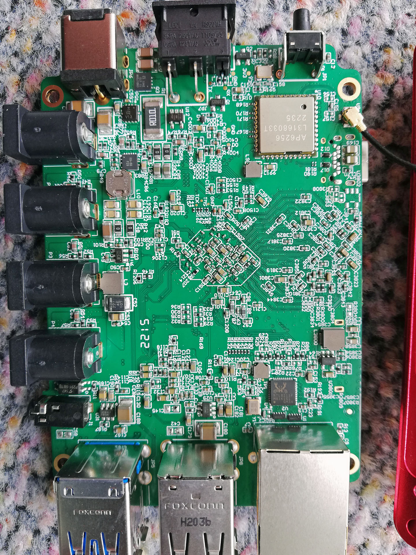

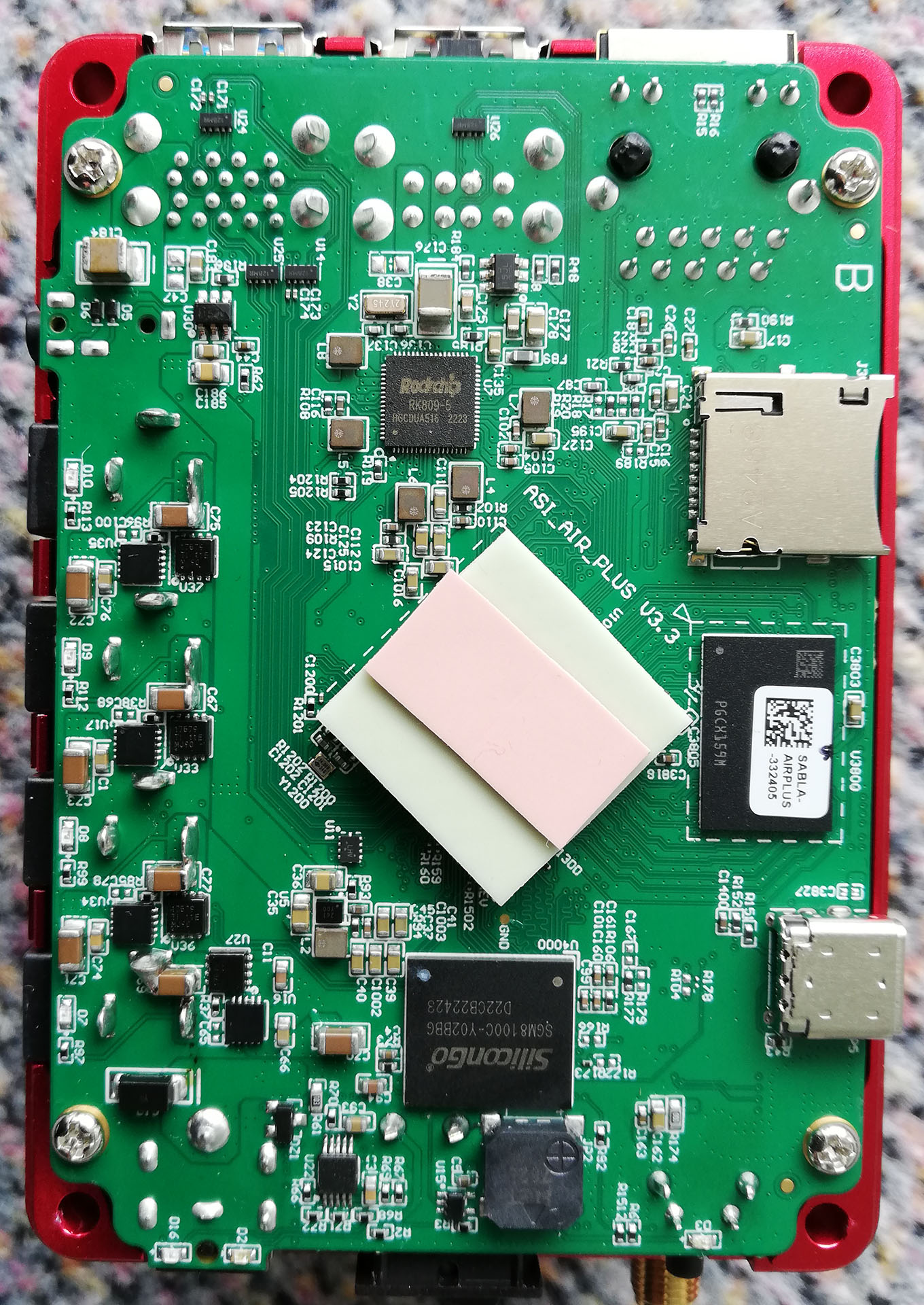

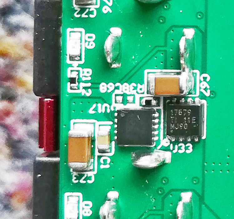

Huhu,
jetzt muss ich mich hier aber auch auch mal einschalten. So funktioniert das nicht mit der Leistung. Wenn durch das Asiair 6A fließen, heißt das nicht, dass in dem Gerät 72W Verlustleistung in Wärme umgesetzt werden. Da sind keine Transistoren von 1970 drin, sondern moderne Mosfets mit höchstens einigen mOhm Rdson. Da fallen in der Regel kaum Verluste an und 6A sind Peanuts für die Bauteile. Vermutlich sind eher die Leiterbahnen, Durchkontaktierungen und Buchsen der limitierende Faktor. Wenn man jemand ein hochauflösendes Foto des Innenlebens des Asiair Boards hat, könnte man sich das mal genauer ansehen.
André

Huhu,
André
Ist die Plus 32GB. Hätte auch die neuere Plus 256GB, aber im Moment zu faul sie zu öffnen.
Die Auflösung ist auf max. 1920 reduziert, weil es hier eh begrenzt ist. Kann Ausschnitte anfertigen.
Klasse! Sehe ich mir heute Abend mal in Ruhe an. Interessant wären die Bauteilbezeichnungen z.B. von U33/U17. Ich dachte, dass das Asiair ein Raspi Compute Module verwendet. Haben die mittlerweile ein eigenes Design gemacht?
André
