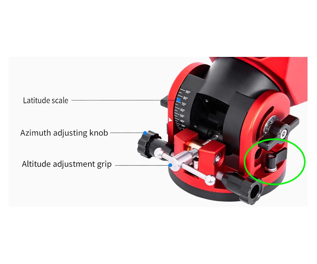

Kurz ne Frage zur AM3 - kann es sein, dass diese überarbeitet wurde? Ich seh auf den aktuellen Bildern plötzlich zwei „Schaubhebel“ an der Bodenplatte, wie bei der AM5… die waren doch ursprünglich nicht dran, oder?!?

Aber mal zurück zur Zwo AM[X], ist das bei der AM3 mit den fehlenden Klemmhebeln ein Problem, oder hält die trotzdem gut?

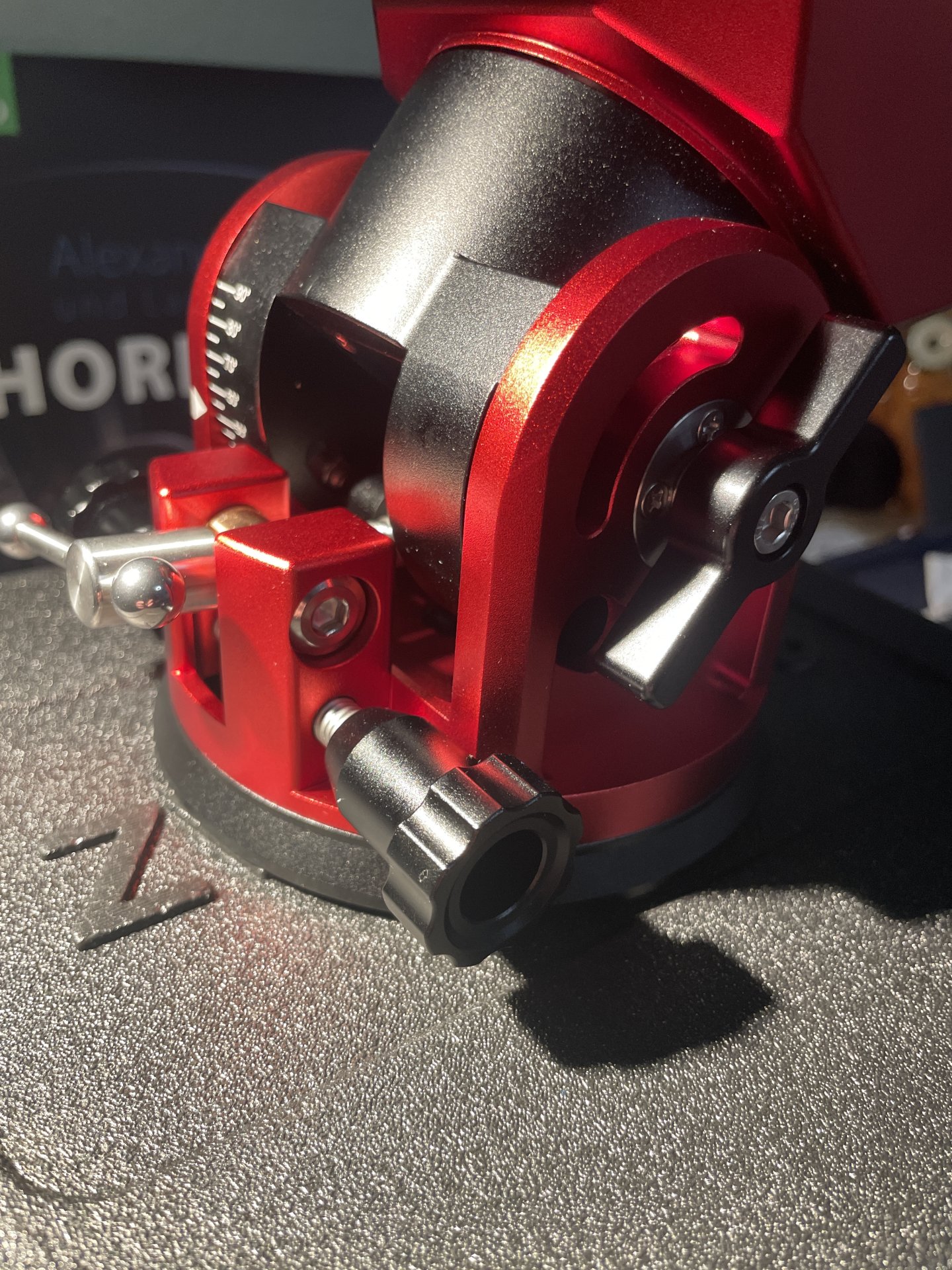

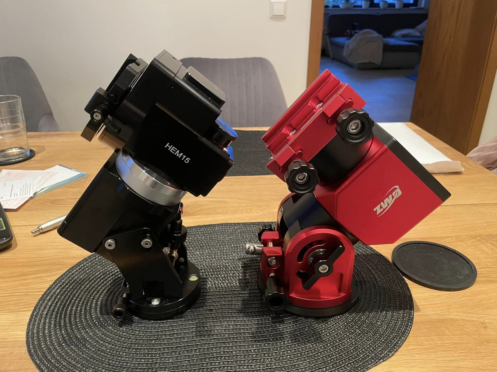

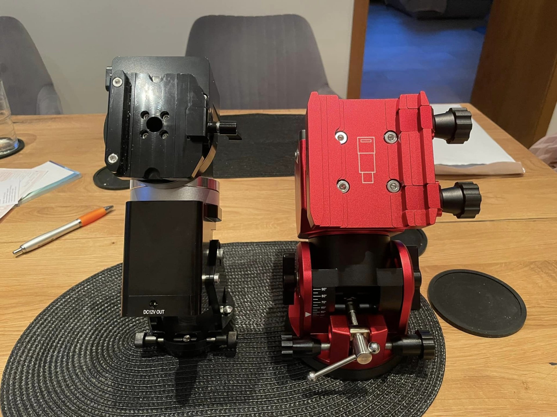

Habe letzte Woche meine AM3 bekommen und da sind auch keine Klemmschrauben für Azimut.
Hier mal ein Vergleich zur HEM15
Jörg

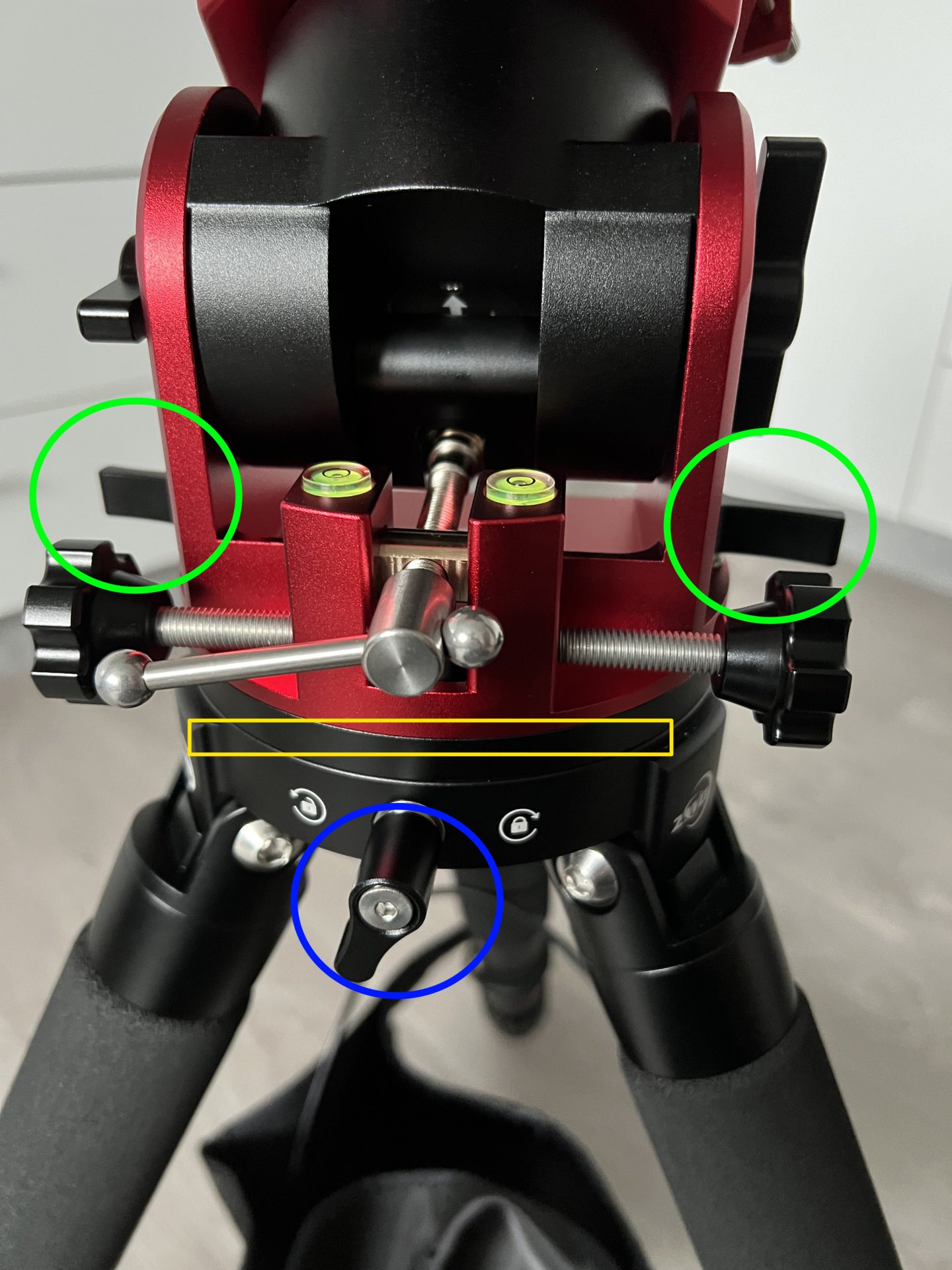

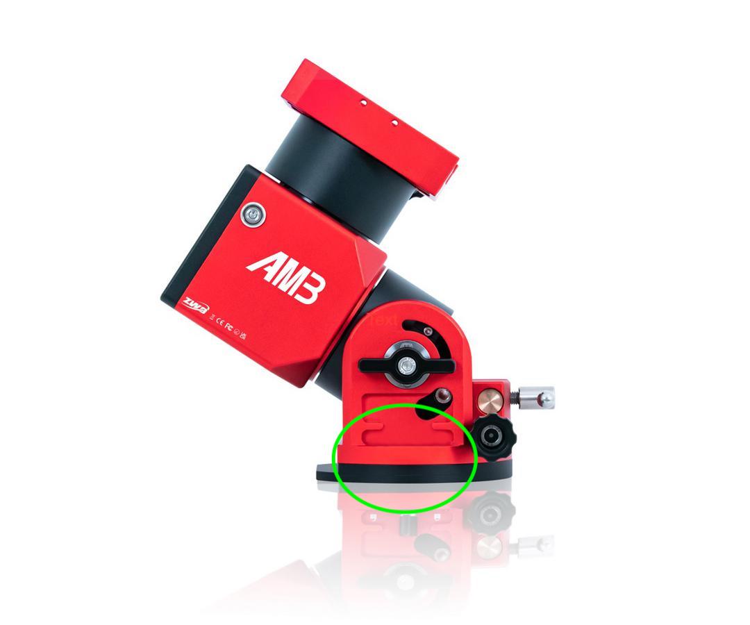

Hier noch einmal zum erklären meines Problems bei der Justierung der AM5.
Die Klemme im blauen Kreis gehört zum Stativ, ist kein Problem und hält die Montierung fest.
Die Klemmen im grünen Kreis müssen angezogen werden, da ansonsten der Montierungskop leicht kippelt. Wenn man die Azimut Schrauben richtig einstellt und danach die Klemmen anzieht verschiebt sich die Ausrichtung.
Daher habe ich die Klemmen erst leicht angezogen, danach mit den Azimut Schrauben ausgerichtet und dann noch einmal leicht die Klemmen festgezogen.

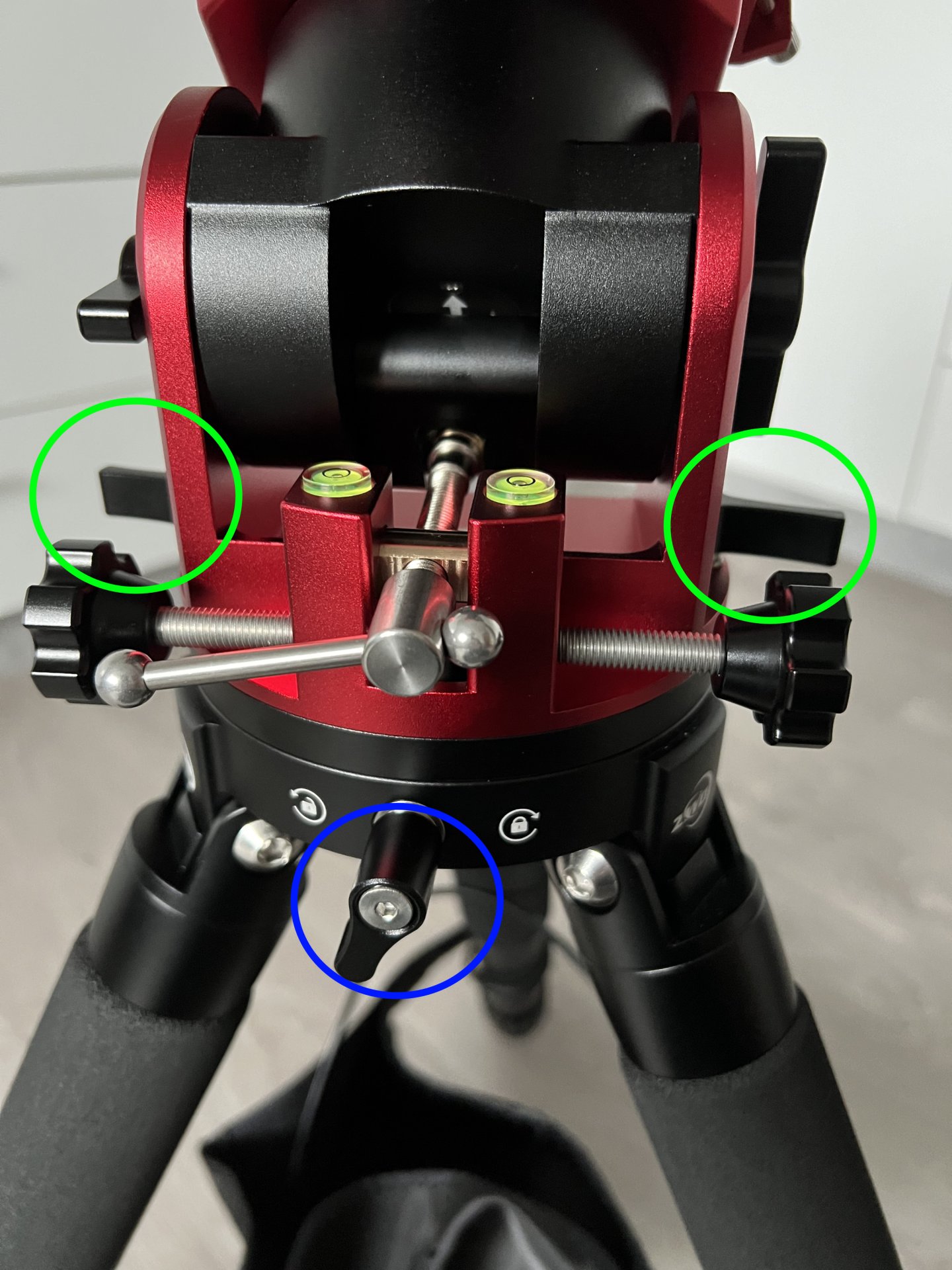

Die Klemmen im roten Kreis müssen angezogen werden, da ansonsten der Montierungskop leicht kippelt. Wenn man die Azimut Schrauben richtig einstellt und danach die Klemmen anzieht verschiebt sich die Ausrichtung.
Hi Harald,
wo siehst du hier einen roten Kreis? :unsure:
VG,
Ulrike
Hallo Harald,
reicht es nicht, die Klemmen direkt fest anzuziehen und dann die Azimutfeinverstellung zu bedienen? Oder lassen sich die beiden Schrauben dann gar nicht drehen? Ich kenne das von meinen anderen parallaktischen Montierungen auch nicht anders. Da werden nur die Feinverstellschrauben bedient und dann hält das. Bei der AM3 ist es genauso. Es reicht halt, die AZ-Schrauben einzustellen.
LG Olaf
Hallo Olaf,
wenn man die Klemmen normal anzieht bewegt sich nichts mehr. Die Azimut Schrauben können dann nicht mehr den Kopf bewegen. Bei meiner EQ5 ist das auch anders. Es ist nicht schlimm, man muss nur wissen wie damit umzugehen ist.
Auf der anderen Seite kann man sicher sein, die Montierung sitz auf dem Stativ fest.
Wenn die klemmen nicht angezogen sind, ist in dem Bereich des gelben Rechtecks ein kleiner Spalt, der Spiel zulässt. Ich weiß gar nicht wie das bei der AM3 gelöst ist.
Ich guck später mal zuhause und mach Fotos von der AM3.

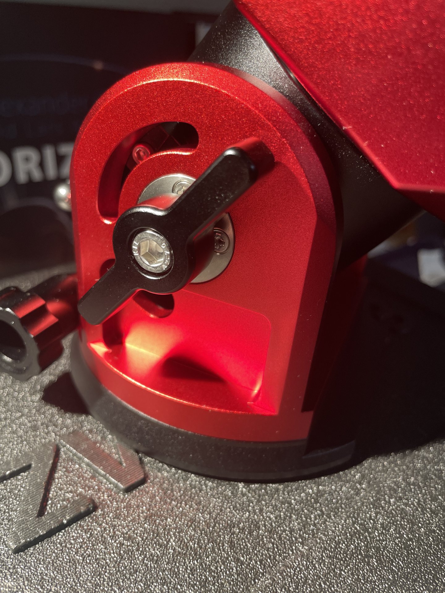

Meine ersten Eindrücke zur AM3 und die fehlende Klemmung der Azimut-Verstellung hatte ich hier beschrieben, paar Posts weiter auch mit Bildern.
Man kann es auch nicht wirklich mit der EQ5 vergleichen. Dort wird die gesamte Montierung gelöst und dann mit der mittleren M10 Schraube richtig festgeballert.
Bei der AM3 ist da nichts mit ordentlich festziehen. Ob das bei fehlenden "Vorspannung" wirklich problematisch ist, könnte man z.B. mit Fühlerlehrenband untersuchen.
Die Klemmung der Montierung am TC40 Stativ mit einer Schraube finde ich auch nicht berauschend, an der PE200 Verlängerung sind 3 Schrauben vorhanden und die Klemmung wirkt dadurch solider.

Ich hab die AM 3 natürlich nicht direkt auf dem Stativ, sondern die Verlängerungssäule dazwischen, allerdings die mit den drei Einzelstreben. Die hat auch drei Klemmungen oben. Ich vermisse da wie gesagt nix. Wie das bei schweren Teleskopen aussieht, weiß ich nicht, bei meiner Zuladung bis maximal 4-5 KG ist alles gut.
LG Olaf
Versteh die Problematik auch überhaupt nicht… selbst wenn man die AM einfach direkt mit der mittigen Schraube auf ein Stativ setzt, sollte dies doch nicht ausmachen.
Und meine SA GTI fixiere ich ja auch nicht, sondern hab unten einfach alles so eingestellt, dass es „satt“ sitzt aber läuft beim verstellen. Oder hab ich nen Denkfehler???

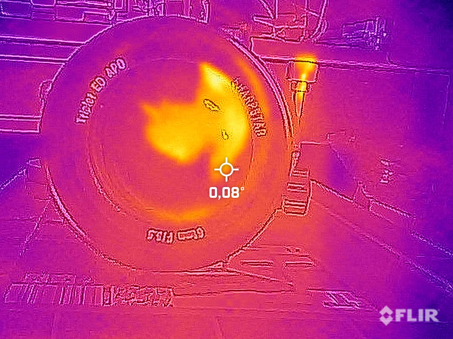

Wie du schon sagtest, so banal ist das Thema nicht. Vereinfachungen sind per se nicht verkehrt, aber nicht wenn sie zu falschen Schlussfolgerungen führen. Was du hier vernachlässigst, ist, dass diese Eigenschaften (Transmissivität, Absorptivität und Reflektivität) unter anderem von der Wellenlänge / dem Spektrum der Strahlung abhängig sind. Und normales BK7-Glas ist alles andere als transparent im Bereich der Wärmestrahlung (thermische Strahlung findet hauptsächlich im Wellenlängenbereich zwischen 0,1-100 µm statt und ja, im visuellen ist Glas transparent, aber halt nicht im IR) sondern hat einen Emissionsgrad von mehr als 0,8! Das ist absolut nicht vernachlässigbar und da findet definitiv ein Wärmeaustausch zwischen Himmel und Linse statt. Beim Spiegel ists nochmal etwas anders, der reflektiert tatsächlich über das ganze Spektrum halbwegs gut.

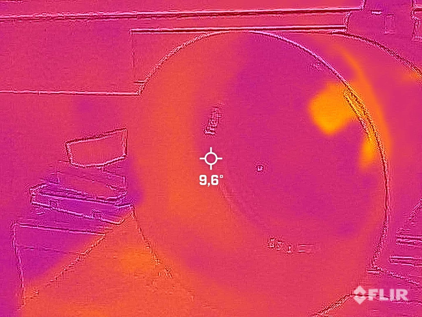

Per Definition (je nach Quelle, hier Wikipedia) liegt Infrarote Strahlung im Wellenlängenbereich 0,7 bis 1000 my, Glas hat die dumme Eigenschaft Infrarote Strahlung (bestimmte Wellenlängenbereiche im Infraroten) zu blockieren, d.h. die Strahlung wird größtenteils absorbiert oder Reflektiert.
Hier die Messung an der Linse (da meine Kamera nur den Bereich von 0-250°C abdeckt), sieht man hier strahlt nichts oder nur wenig, die per Kontakt gemessene Temperatur war 9,8°C an der Linse. Das rechte Bild zeigt die Messung am Linsenträger. Der helle Spot auf der Linse ist Reflektion.
#Kirchhoff's law of thermal radiation ein Körper der gut absorbiert, strahlt auch gut. Das heißt gerade an einer mattschwarzen Oberfläche wirst du gut Strahlung messen können (schau dir mal eine mattschwarze Fläche an, die von der Sonne bestrahlt wird). Dass du da nachts nichts misst, hängt in erster Linie damit zusammen, dass die die emissive power eines Körpers von der Temperatur abhängig ist (gemäß dem Stefan-Boltzmann Radiation Law ist die emissive power für einen idealen schwarzen Körper die Stefan-Boltzmann-Konstante multipliziert mit der Temperatur in der vierten Potenz). Und da die schwarzen Flächen besonders schnell auskühlen, misst du auch nix.
Ich schrieb etwas von berührungslosen Messen mittels Wärmebildkamera und Infrarotthermometer, in Ganz speziellen Fällen (glänzende Oberfläche, besondere mattschwarze Oberfläche), nur ein Beispiel, bestimmte Hydraulikschläuche (mattschwarze) nicht alle! Lassen sich nicht zuverlässig per Wärmebildkamera bzw. Infrarotthermometer messen, die Abweichung kann da schon mehr als +/- 10°C ggü. einer berührenden Messung betragen. Dito spiegelnde Oberflächen lassen sich direkt nur mit Wärmebild / Infrarot nur messen wenn die zu messende Fläche lackiert bzw. mit einem Klebestreifen beklebt wird und nur dann auf dieser Fläche! Das lässt sich dann auch mit Stefan Bolzmann erklären.

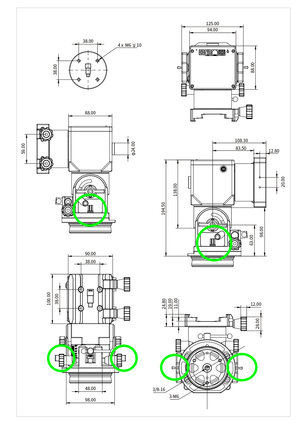

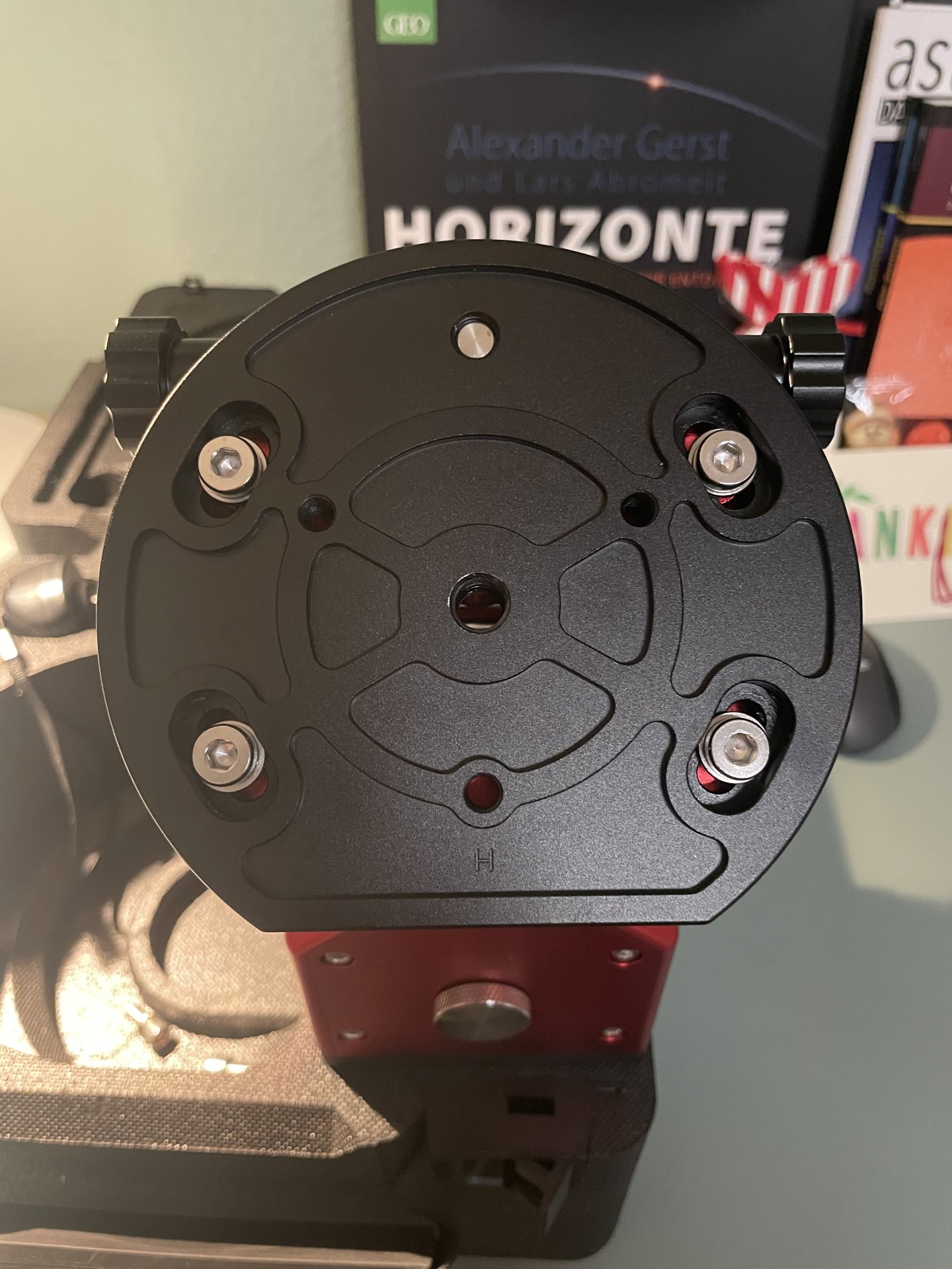

Hallo Zusammen,
bezüglich der Klemmung der AM3 bin ich jetzt auch verwirrt, gab es da eine Änderung?
Auf der Zeichnung vorhanden!
hier auch!
hier ebenfalls!
hier nicht!
Gab es da eine Änderung? Und wie ist das mit der Klemmung gelöst, Azimut rotiert/schwenkt ja auf der schwarzen Platte oder ist das jetzt komplett spielfrei gelagert und wird nur noch über die Azimut-Schrauben geklemmt?
Alex
Hi Alex,
siehe doch oben die Bilder von mir.
Klemmung nur noch über die Azimutschrauben.
Von unten drunter sind wohl noch Schrauben die das „Spiel“ einstellen können.
Jörg
Hallo Jörg,
got it! Jetzt ist es klar! Aber ziemlich umständlich wenn man mal was nachfrickeln will! Vielleicht überbewertet, berichte mal wie sich das in der Praxis darstellt!
