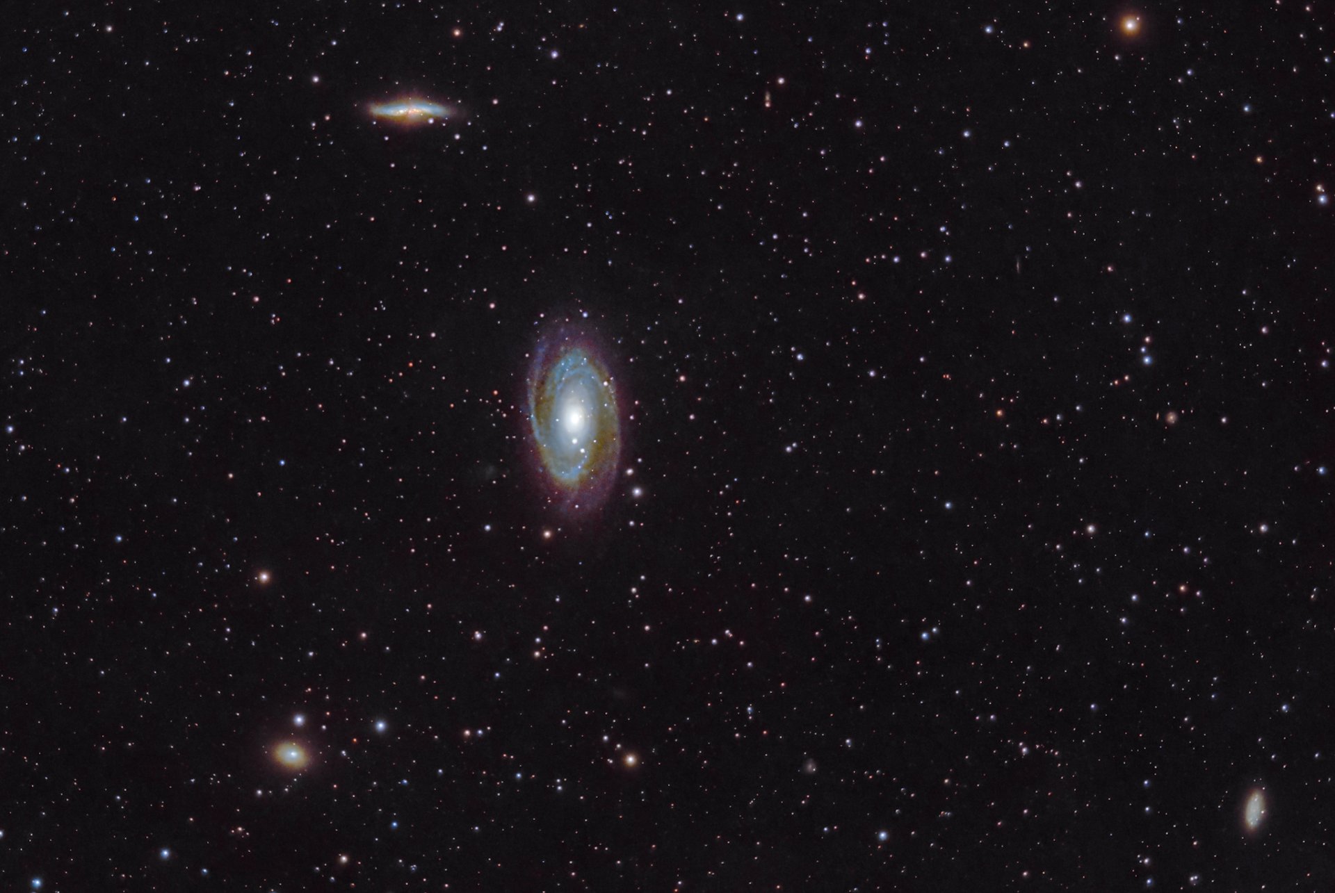

Gestern Abend die ENDLICH mal vorhandene Wolkenlücke genutzt, und mein ganzes Geraffel auf Bode‘s Galaxy gerichtet.
Was soll ich sagen: Es macht Spaß, nicht mehr mit Gegengewicht rumhantieren zu müssen! Den Schwerpunkt meiner Ausrüstung die auf der Montierung sitzt weiß ich in etwa, und so hab ich dann geklemmt. Easy und schnell, ohne langes Ausbalancieren.
Der Rest lief im Zusammenspiel mit der ASIair erwartungsgemäß top, und obwohl ich die GuidingKalibrierung direkt in Richtung meines Zielobjektes vorgenommen habe - was die ASIair gleich mal bemeckert hat, weil wohl alles andere als ideal - lief das Guiding konsistent bei Totalwerten zwischen 0,3 und 0,8 etwa. Trotz 3/4 Mond und leider immer wieder einzelnen Schleierwolken. Polar-Alignment war in etwa 10min erledigt - ich empfinde die Einstellschrauben als wirklich gelungen, und nochmals besser, als die der SA GTI (und um Welten präziser als die der SA 2i)!
Insgesamt hab ich gestern Nacht zwar dann leider nur etwa 2 1/2 h Licht (zu je 180s) sammeln können mit meinen 80er F7 Doublet (x0.8 reducer) bevor die Wolken zu nervig wurden. Nicht viel für so ne Galaxie, und schon gar nicht bei 3/4 Mond… aber angesichts der Wetterlage ein echter Lichtblick! Unten mal das Resultat einer ersten schnellen Bearbeitung der Daten in PI und LR…

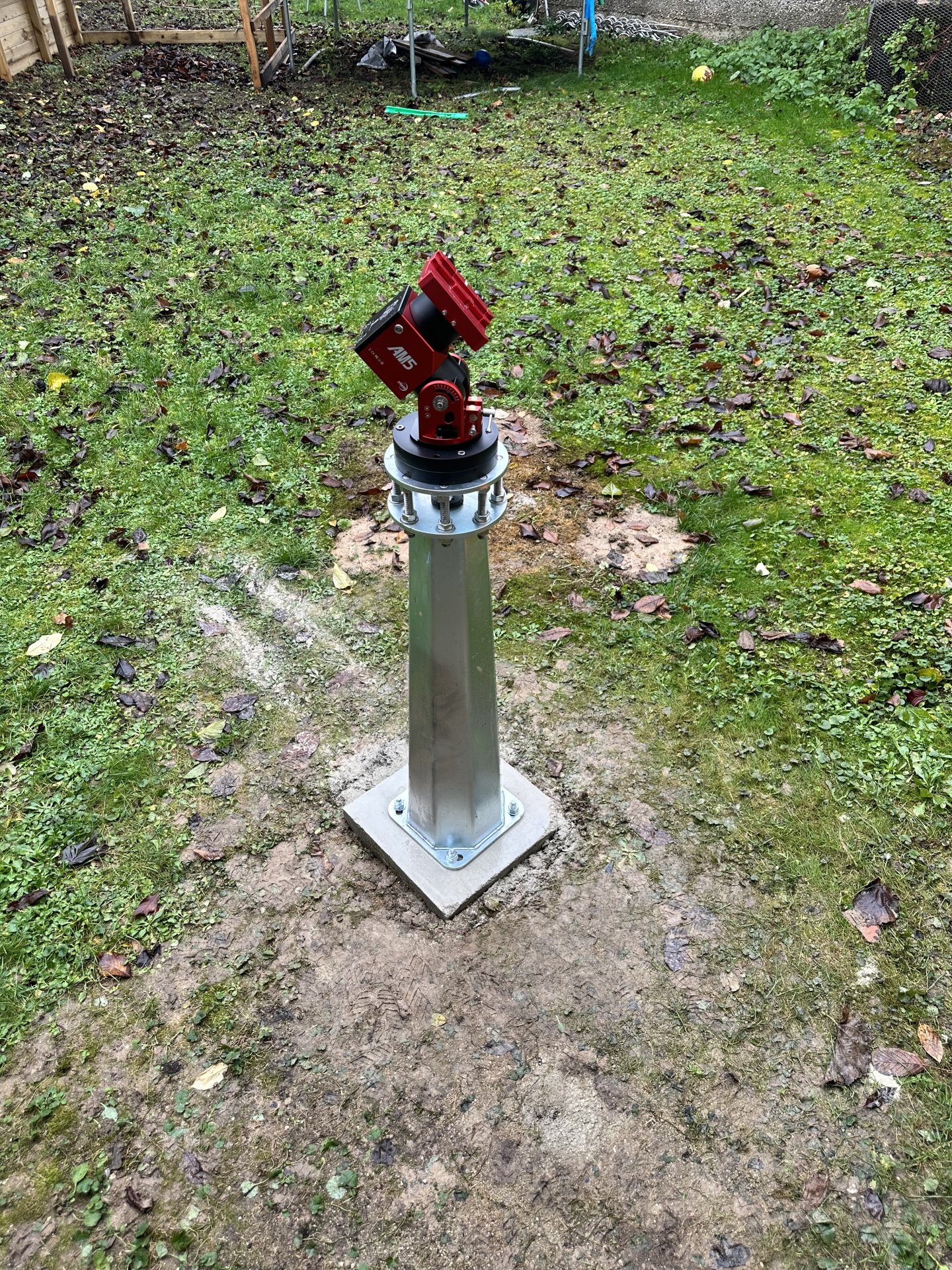

Das Setup wird nicht das mobilste werden aktuellster es für den stationären Einsatz auf einer Säule geplant.
Rotator - 7x 2“ Filterwheel - ESATTO - Cam ca. 4 Kilo
Guiderohr - Cam ca. 1 Kilo
Automatische Flatfields - Alto - Giotto ca. 1 Kilo
Rohrschellen und Losmandy Schienen ca. 2 Kilo
Mini Pc - Powerbox - Kabel ca. 1,5 Kilo
Da kommt was zusammen, am Filterrad Rotator und dem Guiderohr könnte ich wie gesagt sparen.

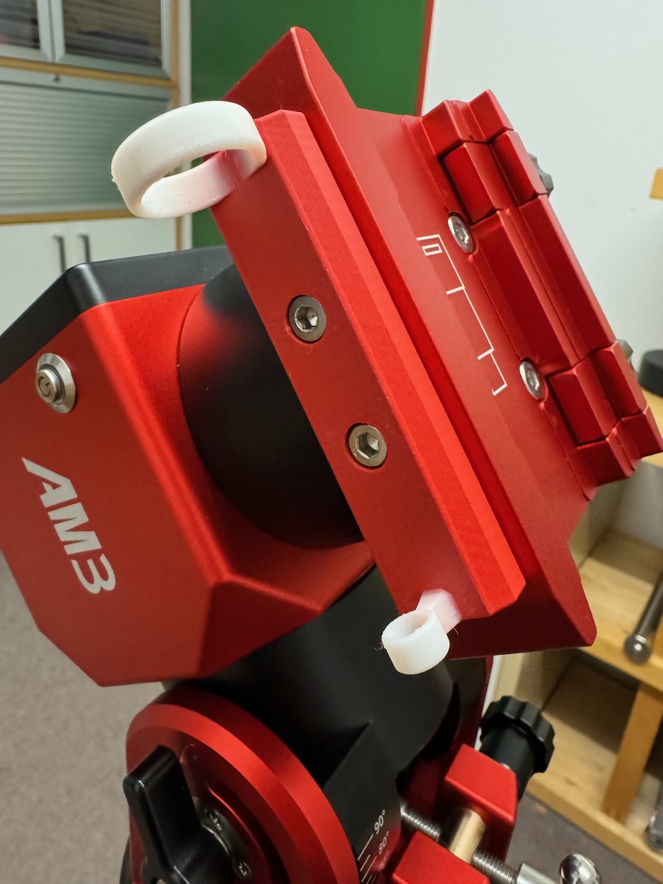

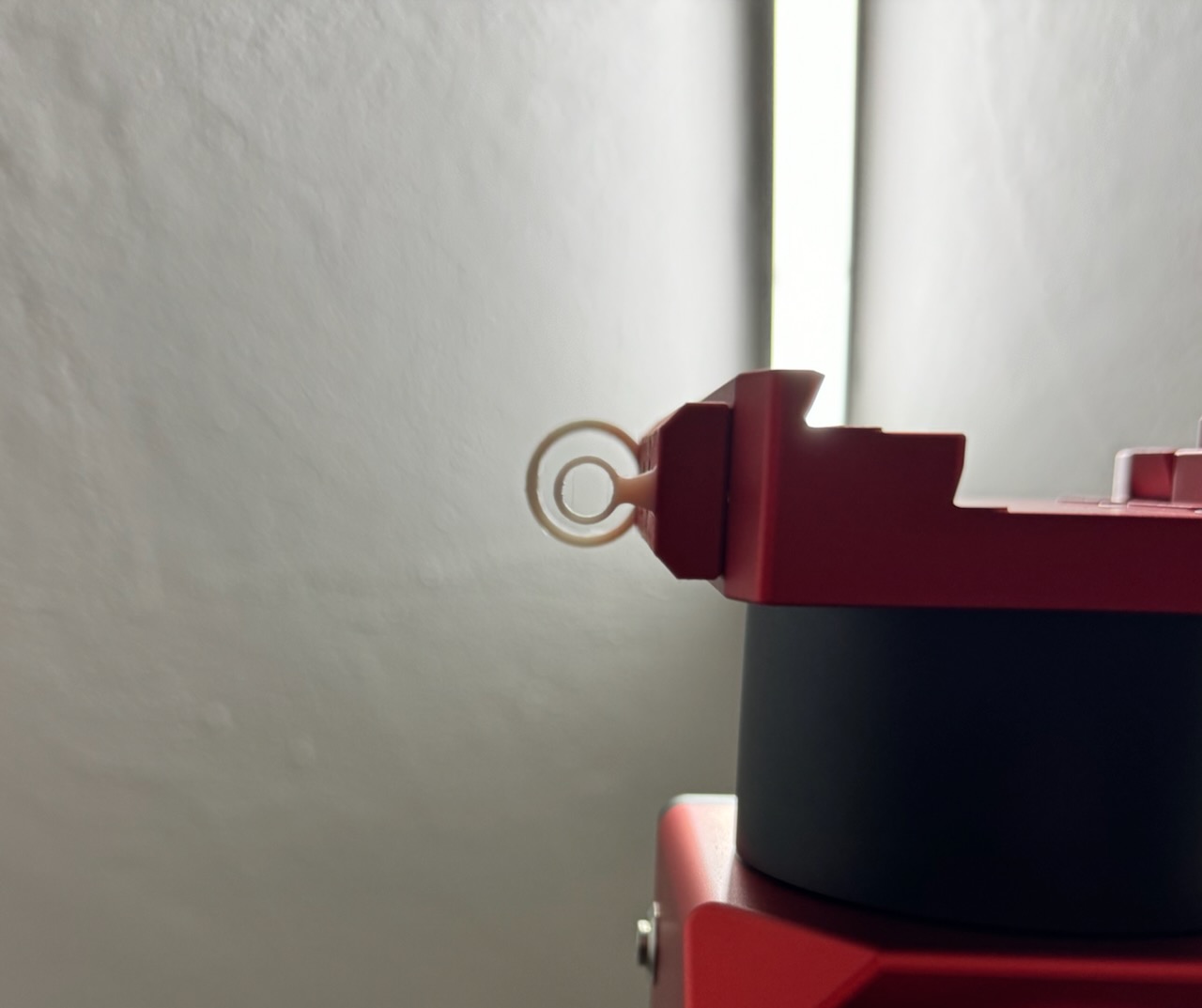

Weiterhin vermisse ich ein wenig einen Polsucher vor allem für visuelle Anwendung.
Hier habe ich mir eine Peilhilfe konstruiert und ausgedruckt. Dies funktioniert überraschend gut.
