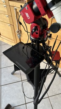

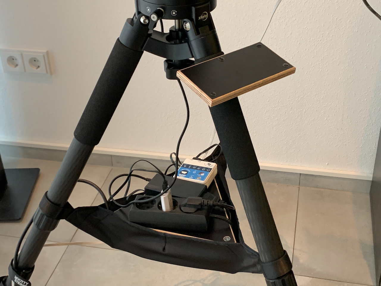

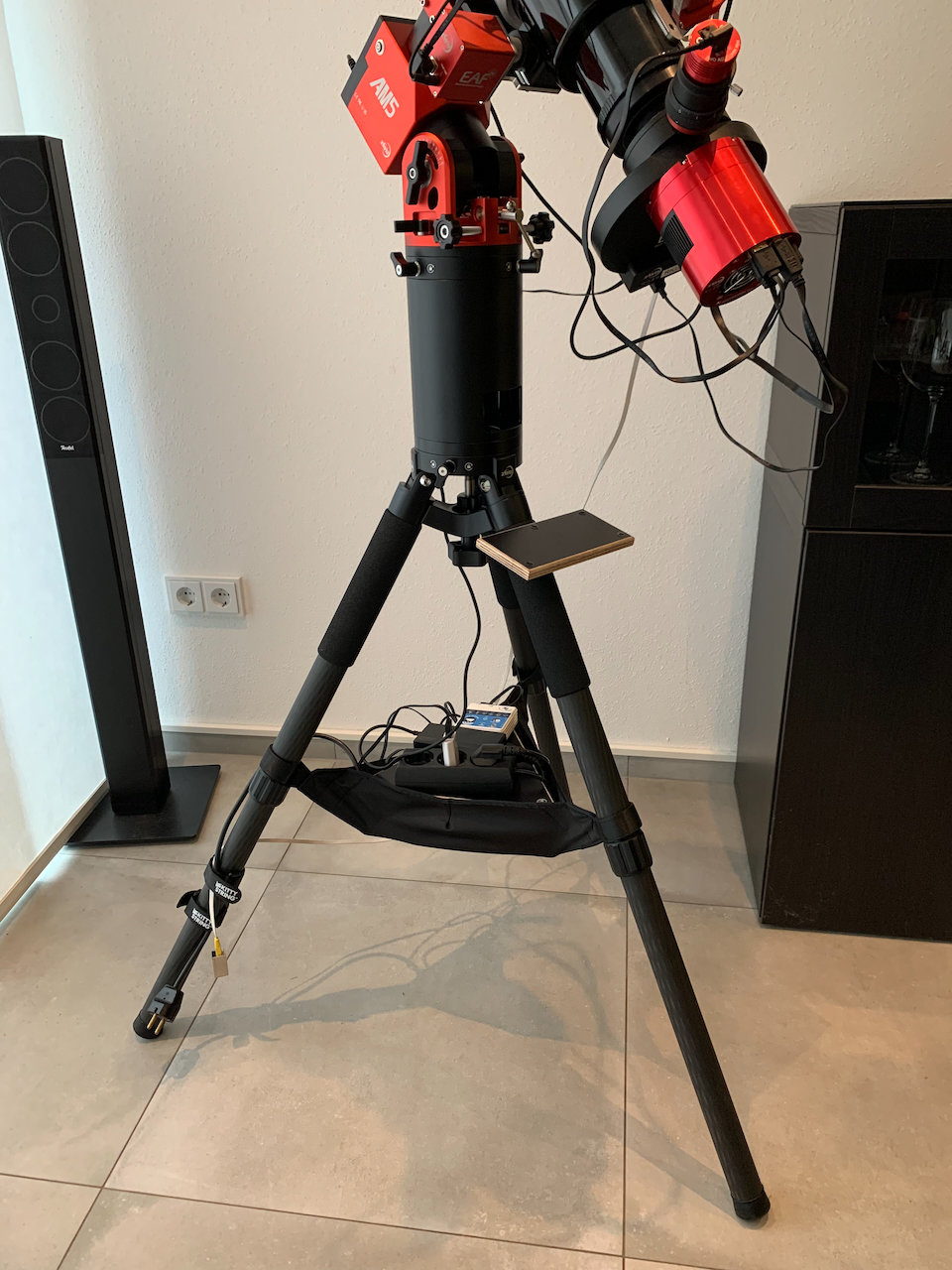

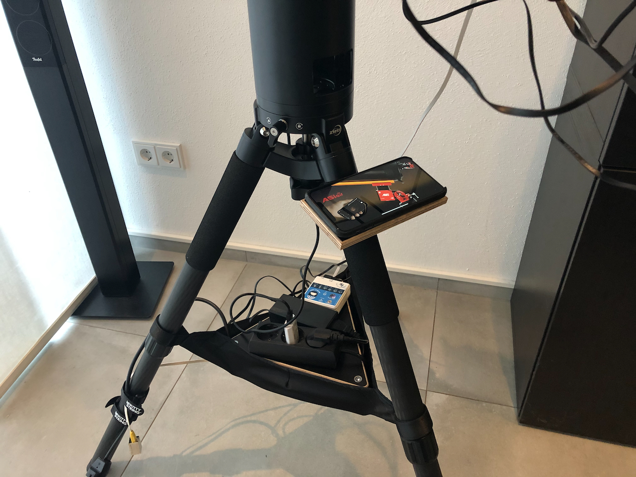

Heute morgen machte ich mich auf die Suche nach Clips in meinem Haushalt und bin bei den Wasserfilter-Wandhalterungsclips für meine Kühl-Gefrier-Kombination hängen geblieben. Die passen perfekt an die umschaumten Stativbeine.
Ich habe dem Clip einen Winkel auf der Bandsäge verpasst und mit einem Multiplexrest von meinem AM5-UFO-Projekt ein kleines Tablett gefräst. Rutschpunkte drauf und fertig.

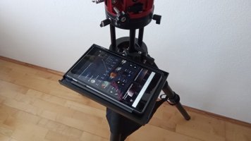

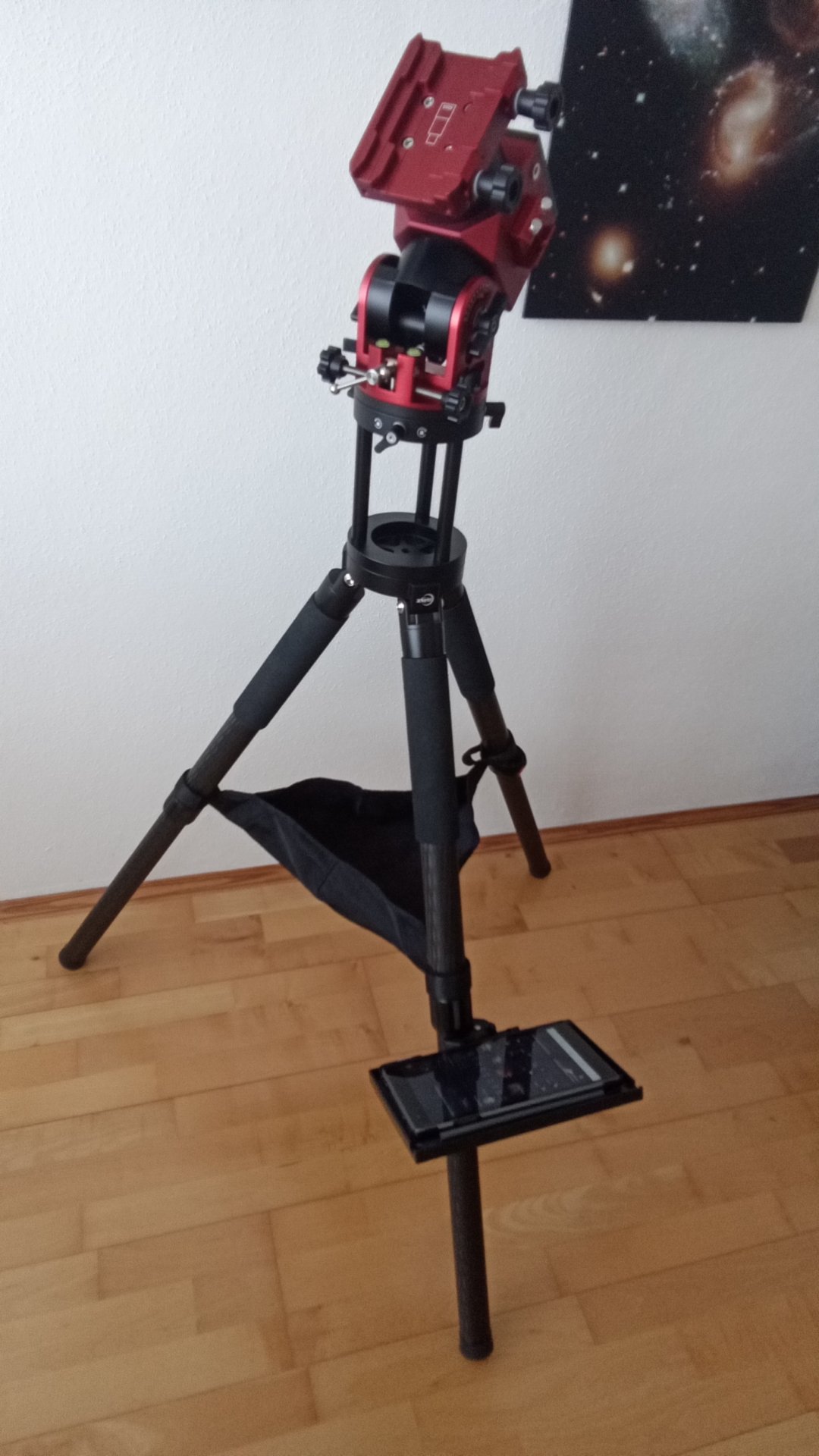

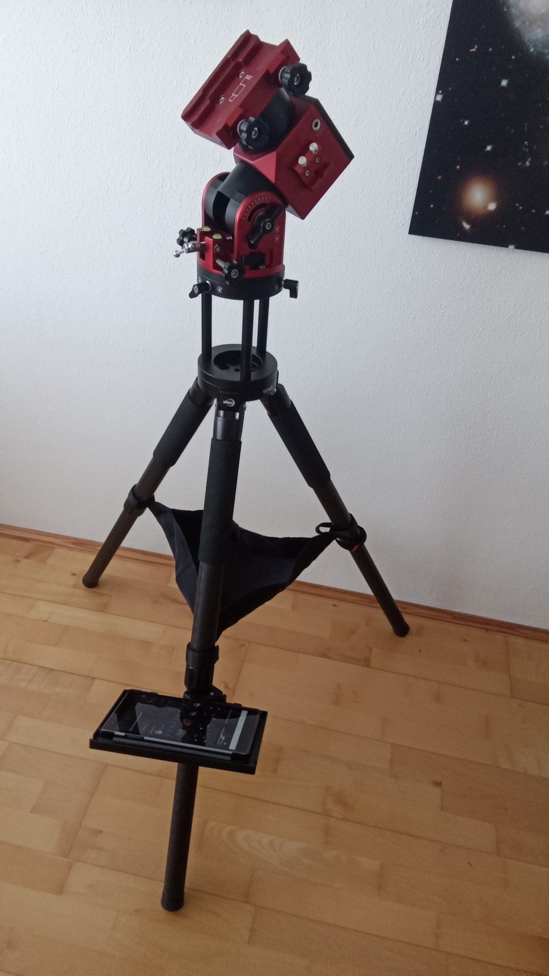

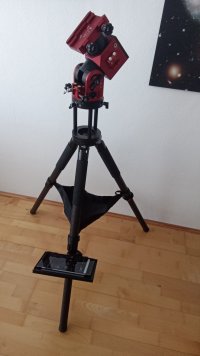

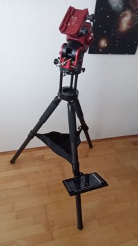

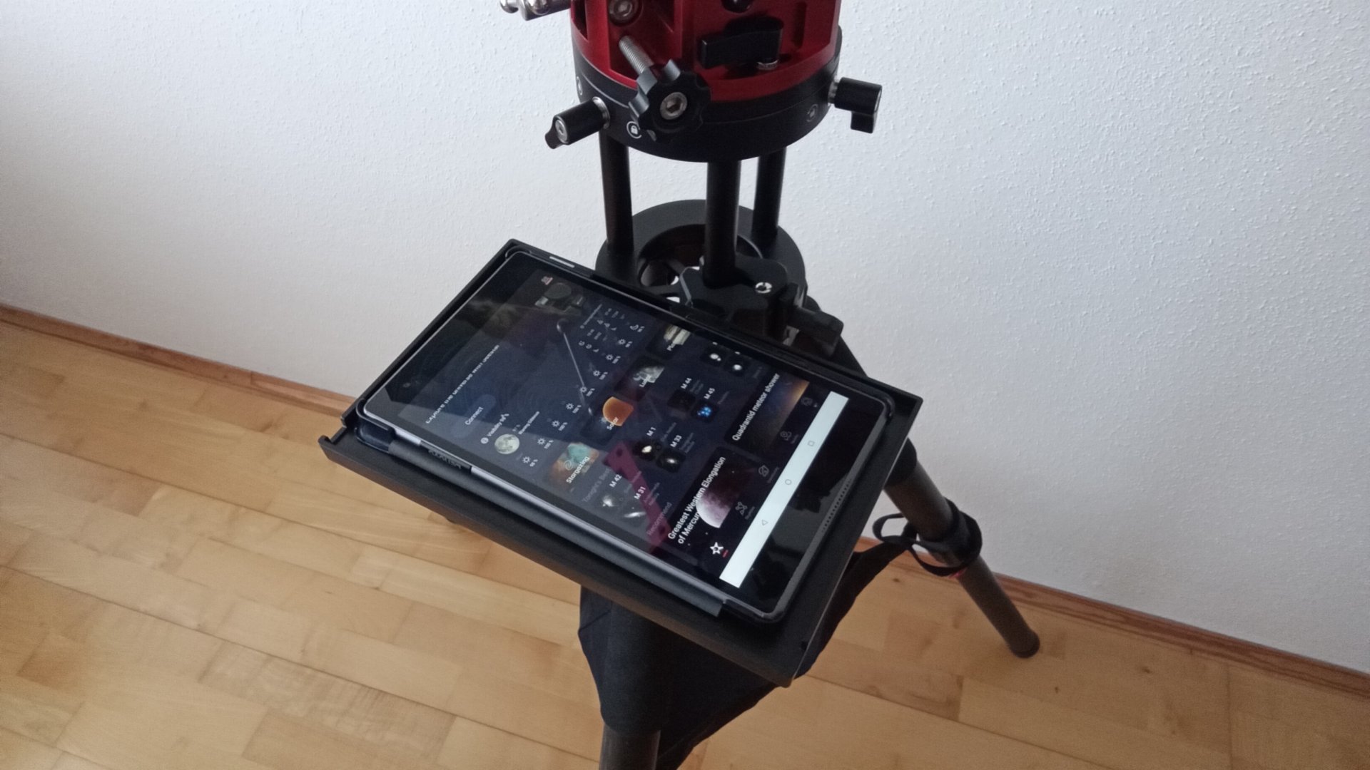

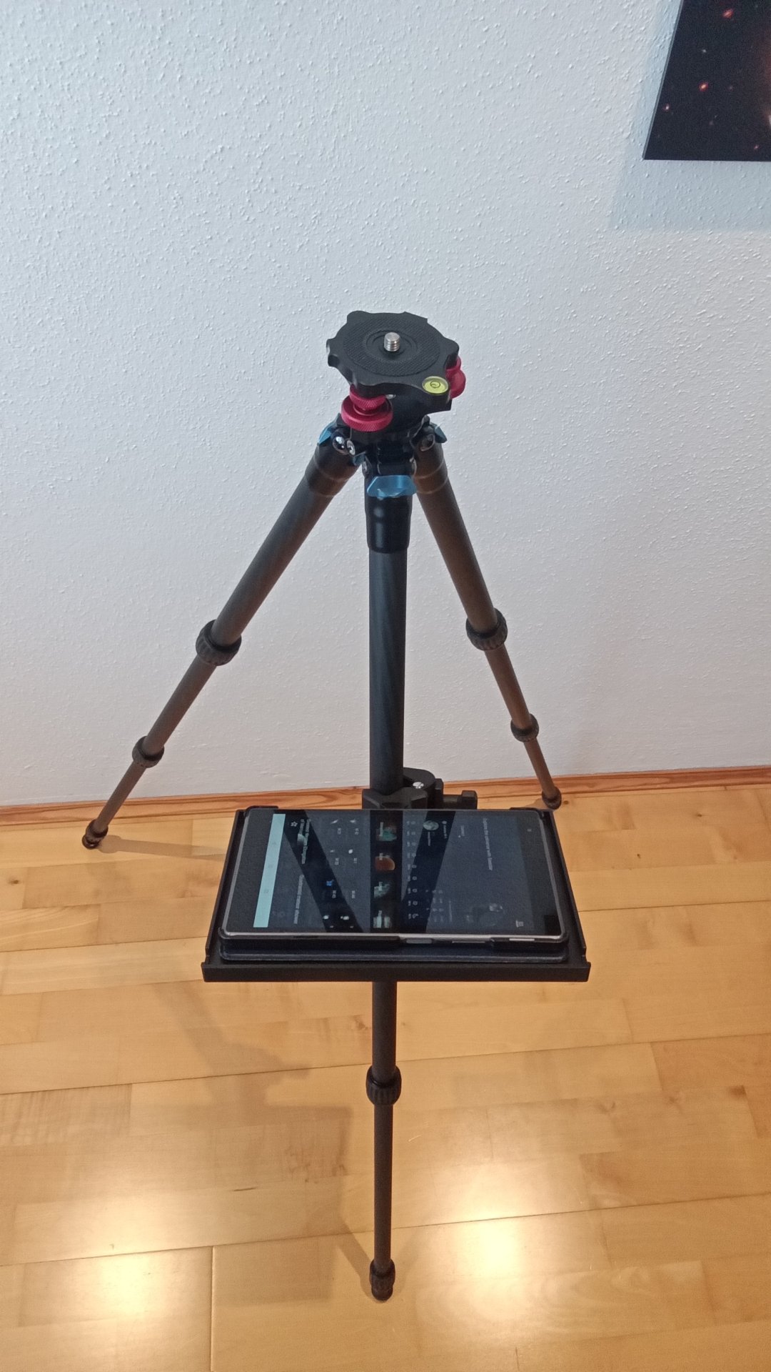

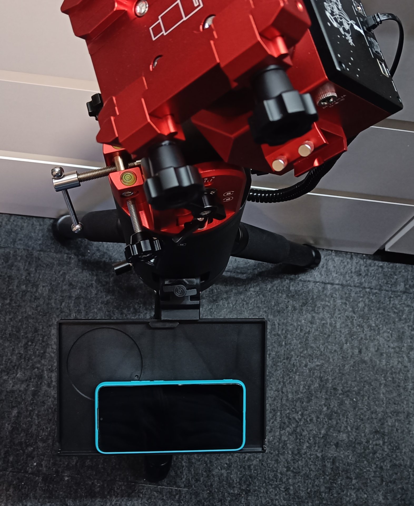

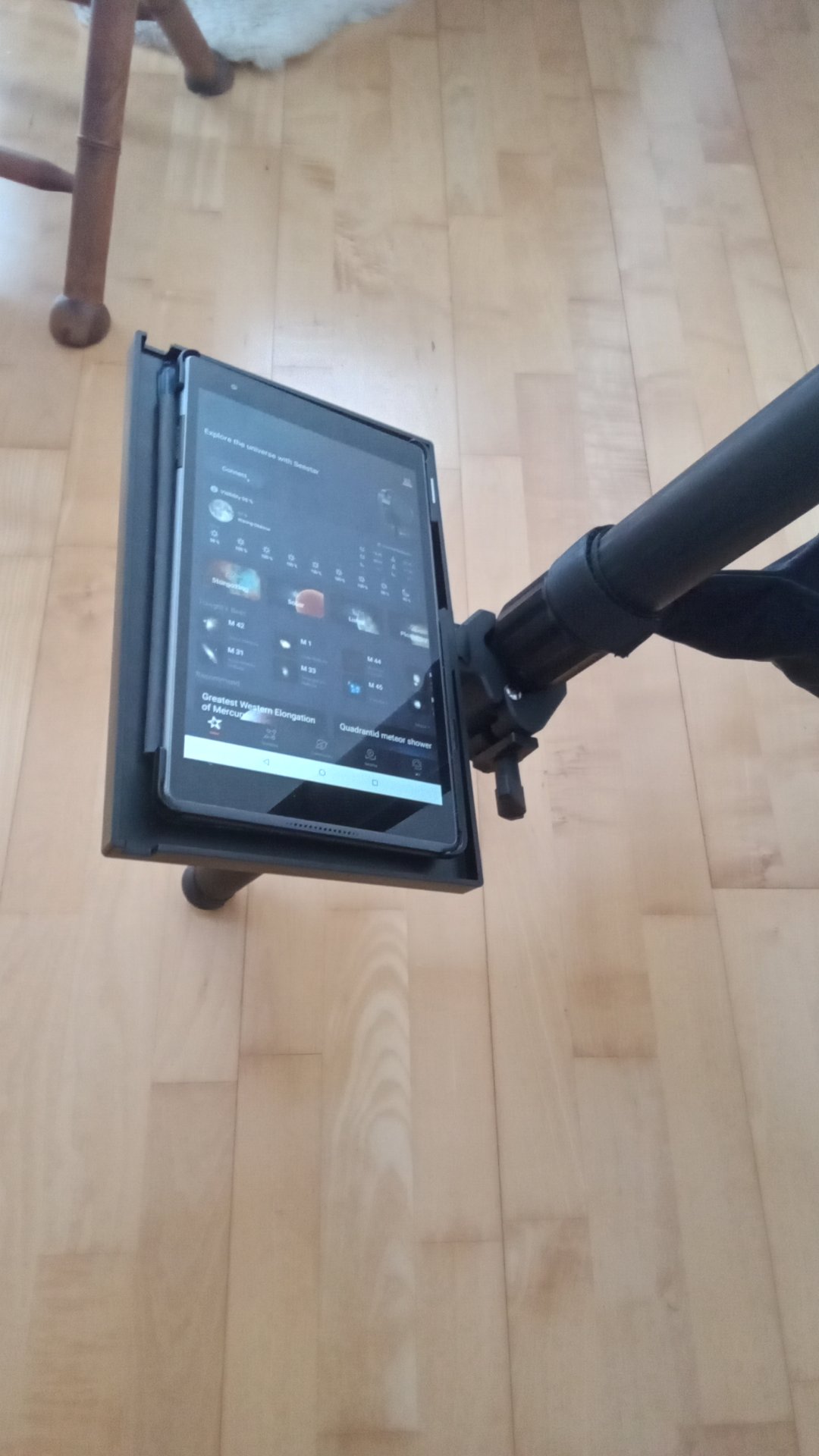

Mein Teil ist heute auch angekommen. Erster Eindruck, recht gute Qualität und ausreichend stabil.
Am unteren Segment des TC40 lässt es sich klemmen ist aber leicht geneigt. Am "Vogelkäfig" steht's gerade, die Position ist aber vielleicht nicht optimal. Am Fotostativ fürs Seestar geht's auch gut.
Insgesamt für mich gut brauchbar. Siehe Fotos!
Die Neigung werde ich vielleicht noch durch einen hintergeklebten Keil beseitigen.

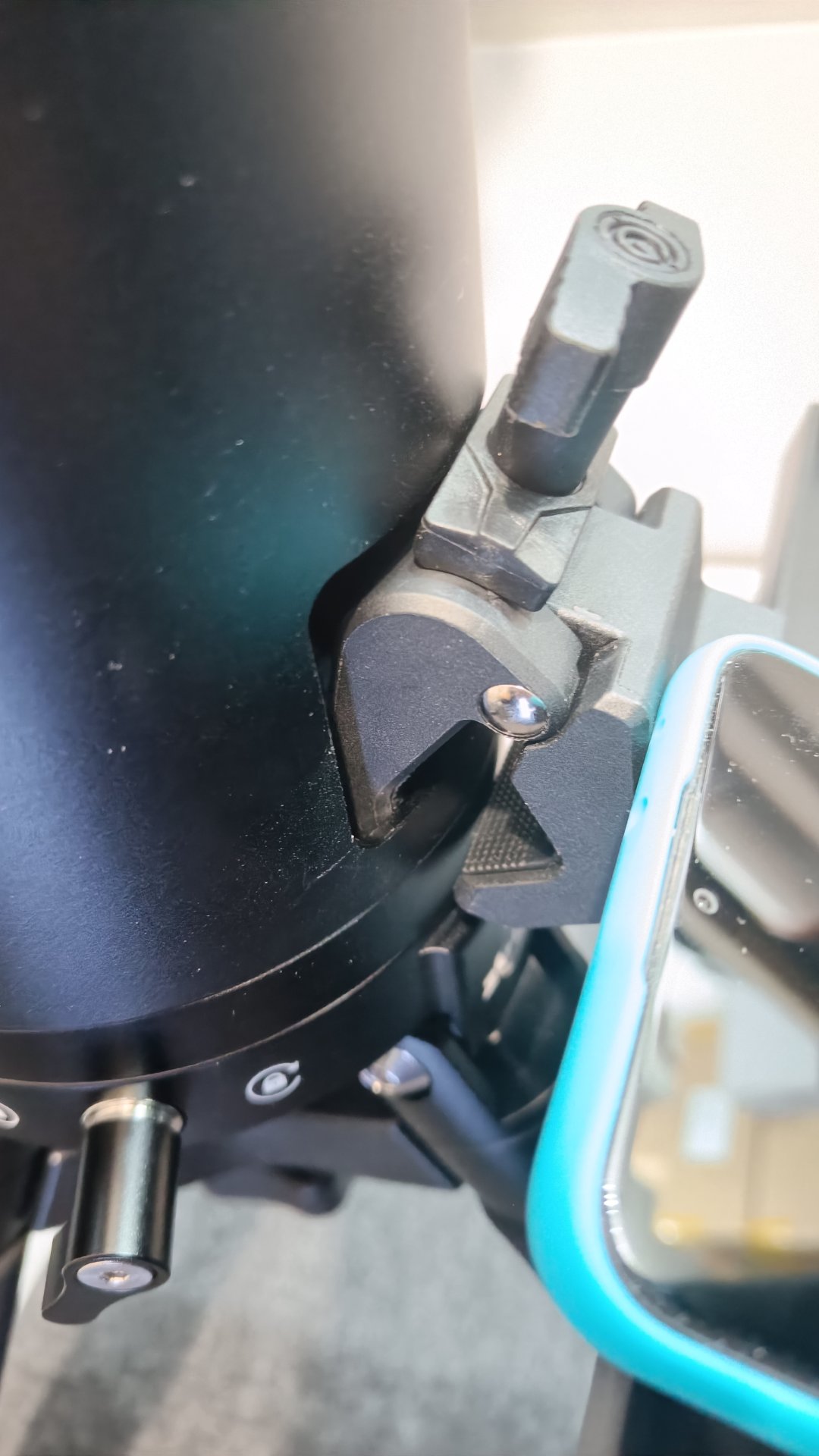

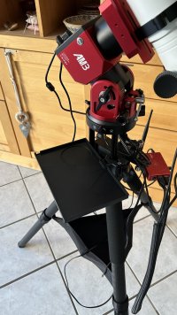

ich hab meins auch heute bekommen, ich finde es für den Preis sehr gut und mir wird das völlig ausreichen. An die Beine des ZWO Stativs passt es aber nicht, das wäre mir auch zu tief. Wie geplant, passt es an eine der 3 Streben der Verlängerungssäule. Ich brauch es eh nur zum Einnorden und um ein Kleinteil wie einen Filter dort abzulegen, dafür ist es perfekt. Leicht, stabil genug und ragt nicht zu weit raus. Die Platte selbst ist aus stabilem Kunststoff, die Klammer ist aus Metall. 5 Jahre Garantie machen auch Mut, dass das Teil was abkann.
LG Olaf
Hallo Olaf,
bei mir passt die Klemme einwandfrei an das untere Segment des TC40. Sind die Stativrohre unserer TC40 vielleicht unterschiedlich dick?
Gruß Jens
Hallo Olaf,
Gruß Jens
Hallo Jens, glaube ich nicht, die Stative sollten völlig baugleich sein. Vielleicht müsste ich die Klemme noch mal "mit Gewalt" auseinanderziehen. Ich hab sie nicht so weit auseinander gedreht bekommen, dass sie bequem um das Bein passt. Ich wollte sie aber auch nicht drüberdrücken, vielleicht wäre das gegangen. Mir wäre die Befestigung so weit unten aber ohnehin zu tief. Passt für mich so.
LG Olaf
Hallo Olaf,
Gruß Jens
Hallo Jens,
Du hast natürlich völlig recht, die Klemme passt an die unteren Segmente der Beine, aber es macht keinen Sinn, die Neigung ist unbrauchbar. Die Platte macht nur weiter oben Sinn, allerdings stößt dann das Teleskop beim Schwenken im Zenit dagegen. Mit dem 72er kein Problem, mit längeren Tuben schon…
LG Olaf

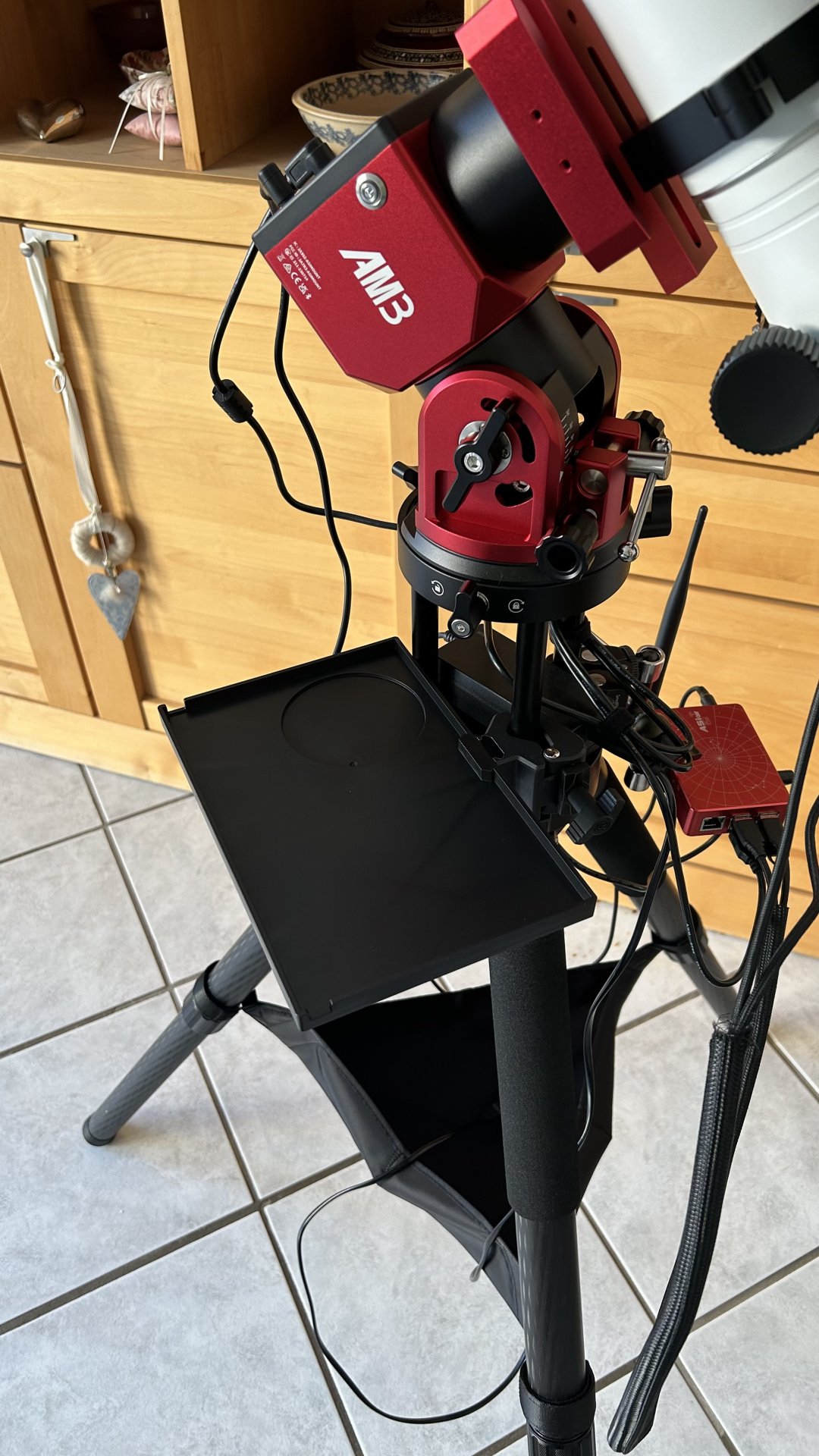

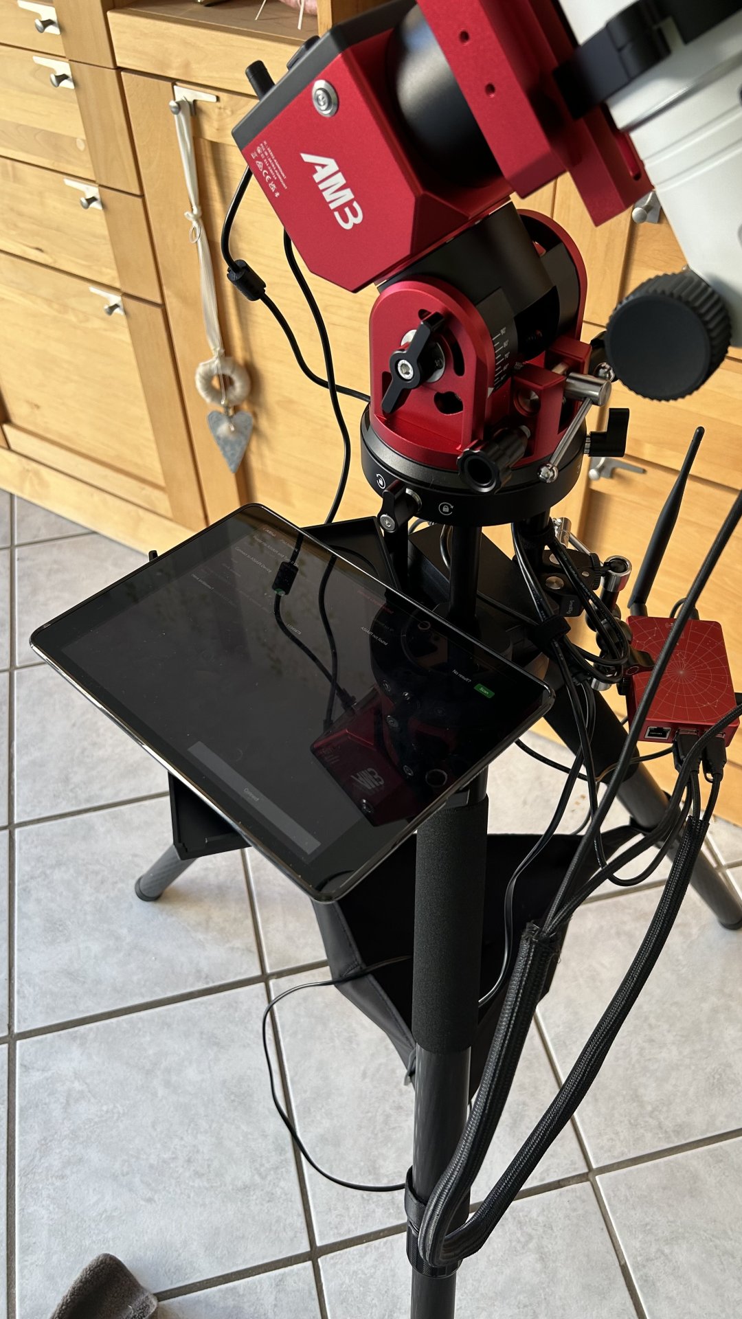

Gestern hatte ich ENDLICH mal wieder CS!!
Um 20 Uhr hab ich mit dem Aufbau begonnen. 20:30 Uhr etwa kam das erste Bild rein. Insgesamt hab ich dann bis 1:30 Uhr Bilder gemacht. Die GT200 Powerbank von CTECHI mit 240Wh Kapazität hatte dann gerade mal noch 7%… Sprich: AM3, ASIair+, das Heizband, die ASI2600 und die ASI120MM ziehen in der Summe dann doch ganz ordentlich Strom! Wenn ich richtig rechne, dann dürften das Rund 5A je Stunde sein. Bitte korrigiert mich! Mein Gedankengang: Von dem 240Wh werden generell nur 80% genutzt, bevor 0% angegeben werden -> bleiben also echte 200Wh. Davon waren 7% übrig -> somit wurden (freundlich mit 10% gerechnet) etwa 180Wh verbraucht. Das Ganze an 12V -> 15A. Verteilt auf 5h -> 5A… Oder ist mein Physikuntericht schon viel zu lange her?! HILFE!!
Und ja - ich brauch auch endlich so ne Ablageplatte. Gestern lag das iPad wieder mal in der klatschnassen Bauernwiese.
