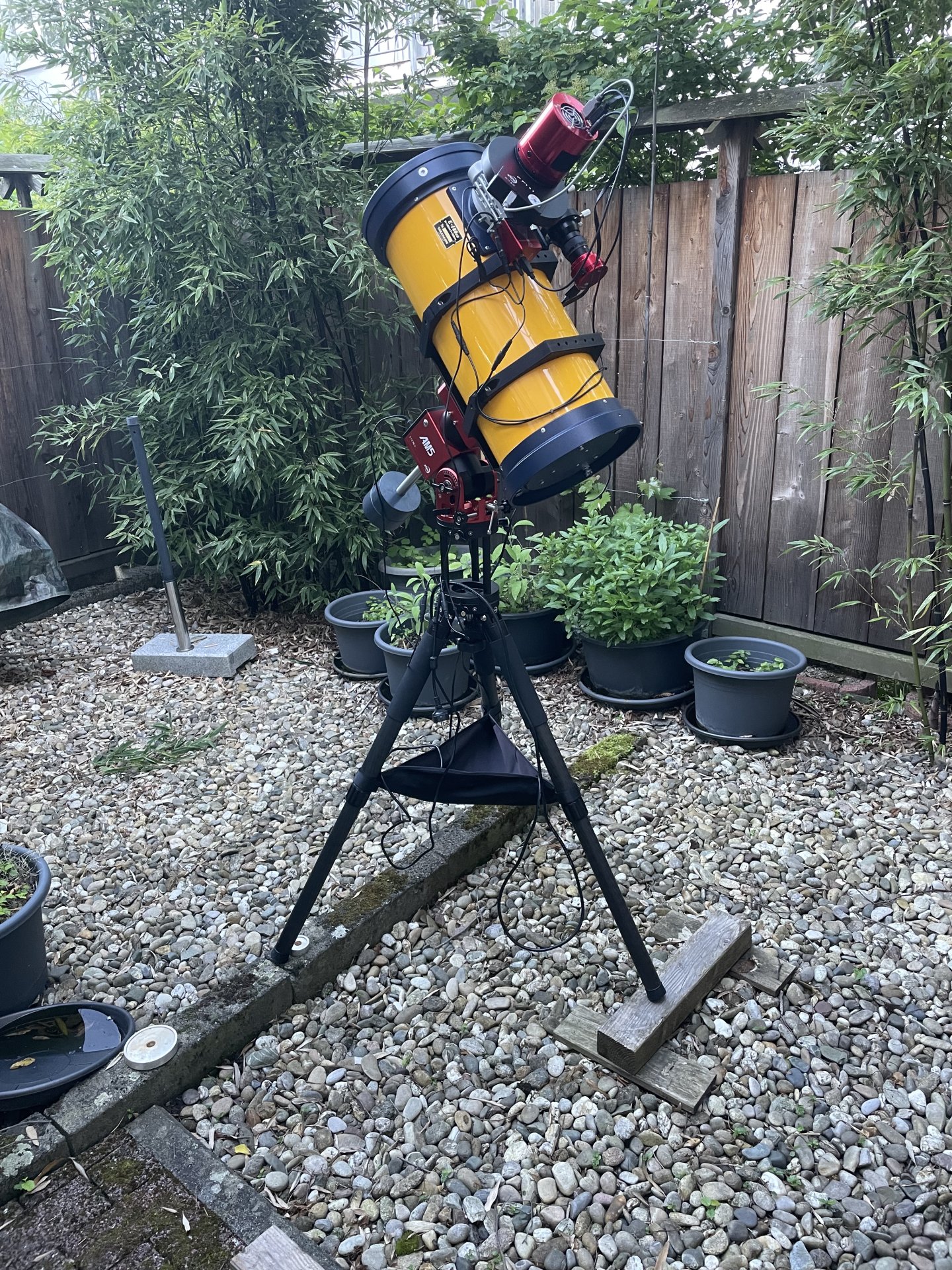

Ich habe einen 6" Newton auf der AM5. Inkl. Kamera und allem Schnickschnack hat der Tubus um die 8 kg, also weiter unter dem, was das Stativ trägt und es schwingt definitiv. Frank hatte in seinem Vlog zur AM5 seinen Takahashi FSQ 106, der gewichtstechnisch in einer ähnlichen Range spielt und er hat dasselbe festgestellt. In einem anderen YouTube-Video, in dem es eigentlich um die ASI 2600 MC Duo ging, hatte jemand einen 8" Newton mit der AM5 auf dem Carbon Stativ. Da kann man auch gleich versuchen, einen Elefanten auf einem Zahnstocher zu balancieren.

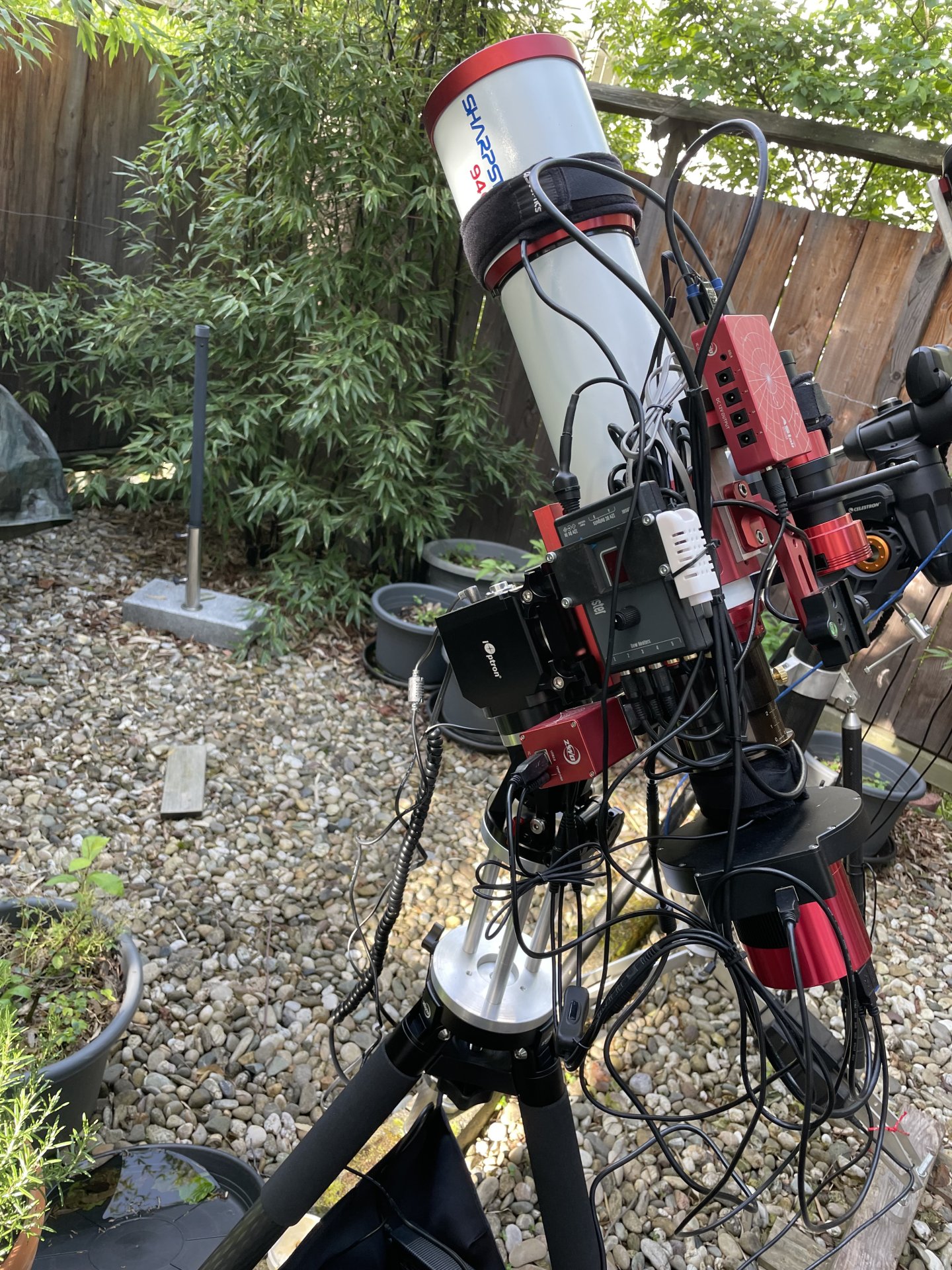

Was mir aber aufgefallen ist daß das Guiding etwas besser läuft wenn ich statt der ASI120 die 290 oder 220 nehme.
Hatte eine zeit lang immer wieder Probleme mit den All Sky Polar Align, einmal ging es, dann wieder nicht und bin jetzt darauf gekommen das es an meinen USB Adapter auf Micro SD gelegen hat. Habe mir einen neuen USB3 Stick gekauft und die Probleme sind weg, vielleicht hilft das ja den einen oder anderen weiter der auch Problem mit der ASIAIR hat, einfach mal eine anderen USB Stick probieren.

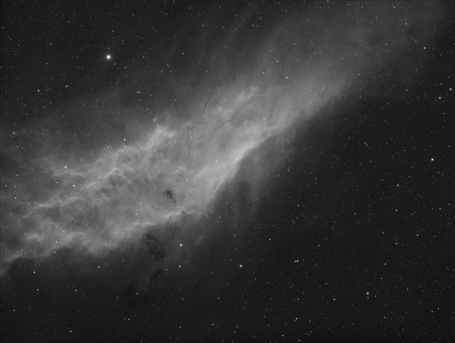

Konnte vor einer Woche ein paar Bilder machen bevor die Wolken gekommen sind, war sogar etwas windig.
Askar FRA500 f/3,9 auf AM5, ASI 1600MM Pro 6x 900s Ha 3,5nm und Guiding ASIAIR ( Software aktuelle Beta Version ) mit ASI 220 Belichtung 2s, alles nur mal schnell durch Astro Pixel Prozessor durch gelassen.

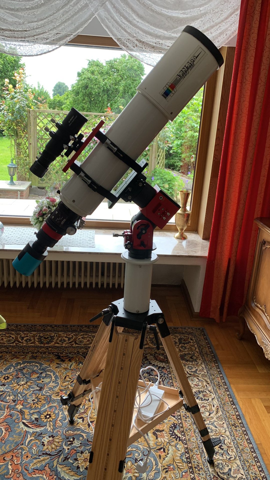

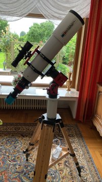

Ich betreibe auf meiner AM5, auf einem Berlebach Planet, übrigends ein TMB 115/805.
Im Trockentest ging alles gut, leider war das Wetter gestern doch nicht so toll...

Brian
