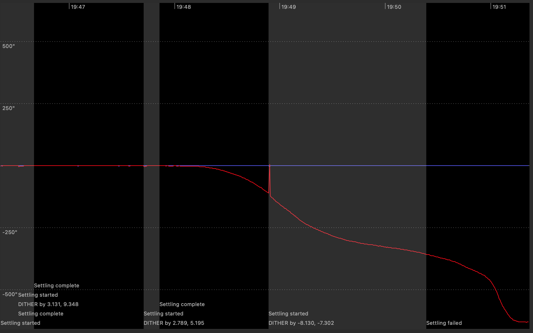

gestern hatte ich die ersten Probleme mit der AM5.
Nach einer Stunde hat sich die DEC plötzlich nicht mehr gefangen und ist komplett abgeschmiert.
Ich habe das erst nach einiger Zeit bemerkt.
Gestoppt, neu angefahren und es ging wieder, plötzlich fing die DEC wieder an wegzulaufen. Ich habe dann die Kabel kontrolliert, konnte aber keine Spannung feststellen. Dennoch war es der erste Lauf mit dem neuen Stativ, also kann es gut sein, dass da irgendwo ein Kabel nicht wollte.
Nach dem MF lief es bis zu den Wolken problemlos durch.
Hattet ihr das schon mal?
Mmh, kein direktes Weglaufen der Dec-Achse, aber ich habe seit einiger Zeit ein seltsames Verhalten beim Einnorden beobachtet, was ich hier beschrieben habe. Dass ich dieses Problem hatte, ist mir erst dadurch aufgefallen, dass nach einer gewissen Zeit das Guiding verrückt gespielt hat. Leider habe ich da keine Logs mehr, sonst hätte ich mir das genauer angeschaut. Ich hatte zunächst dasselbe gemacht wie du: Gestoppt, neu angefahren, auch mal neu kalibriert. Aber nichts hat dauerhaft geholfen.
Irgendwann blieb mir nichts anderes übrig, als die Routine komplett neu zu starten und dabei habe ich gemerkt, dass ich bei der Einnordung anscheinend einen Fehler im Gradbereich in Azimuth hatte. Allerdings weiß ich nicht, ob das ein Problem speziell der AM5 ist. Den Grund für dieses sonderbare Verhalten habe ich noch nicht herausfinden können.
