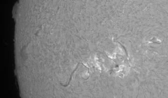

    Andi Willi hat das Thema LuntThaDs 23.08.26 in Sonne erstellt.
    Heute hat es gereicht für 1 Bild und eine Animation LG Andi
