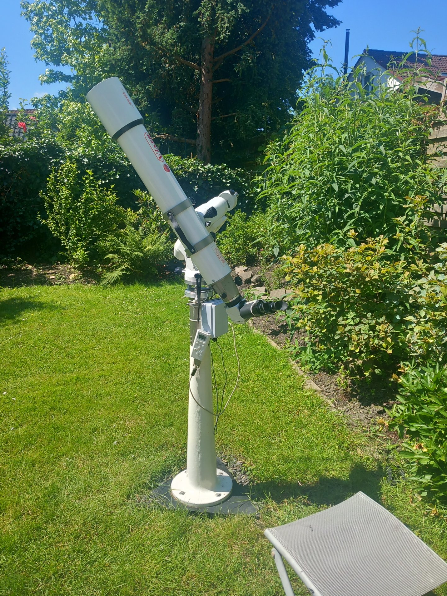

In diesem Kontext...ich bin mit dem Maxbright II am T2 BBSH Amici Prisma /T2-32mm Prisma sehr zufrieden und nutze daran die Baader Classic Orthos 32mm, 18mm und 10 mm zur Mond- und Sonnenbeobachtung.
Man beachte die Baader Ultra Short Klemme, die ist an meinem Setup zwingend notwendig...
