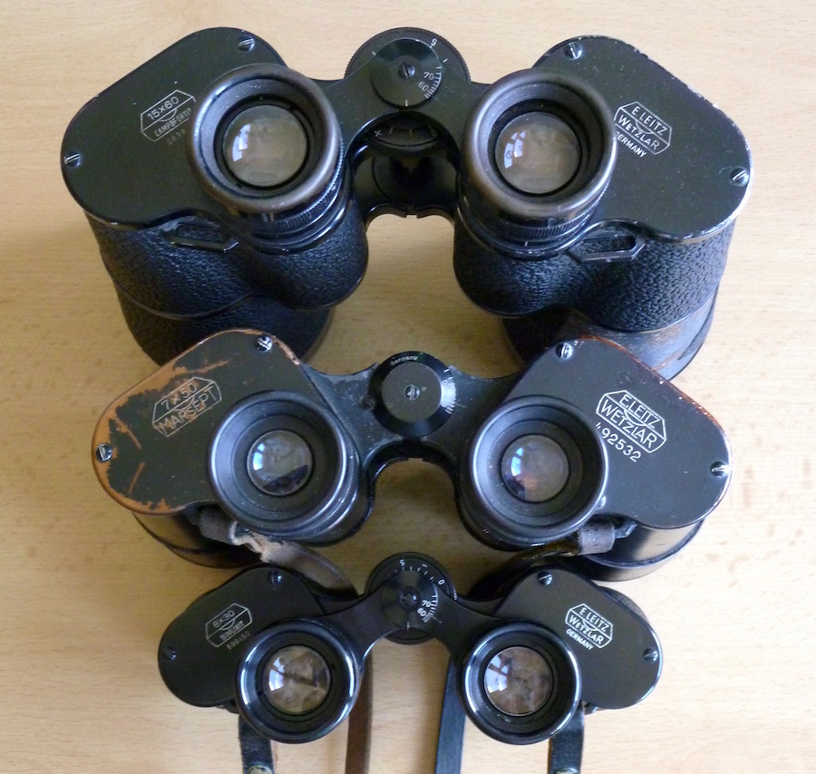

Danke für deine Ausführungen zu den Leitz-Porros, insbesondere dem Binuxit 8x30. Ich besitze auch drei dieser Porros, ein Campofortit 15x60, Marsept 7x50 und ebenfalls das Binuxit 8x30. Beim Vergleich zu anderen klassischen 8x30 Porros ( Zeiss Deltrintem, Hensoldt Diagon, Hartmann Porlerim) hatte das Binuxit bei mir eigentlich auch immer die Nase vorn. Das modernere Nikon EII hat zwar u.a. Dank Multivergütung den besseren Kontrast/ Transmission und ein größeres Gesichtsfeld, aber einen für mich etwas nervöseren Einblick. Beim Binuxit ist das Bild sofort "da" irgendwie besonders harmonisch abgestimmt, man kann einfach entspannt Schauen.

Hallo Ralf,
ja, es eines der wenigen Ferngläser, die man zu den Augen führt und sie dann ....vergisst... als würde man mit ihnen Eins werden. Bei gutem Tageslicht, bzw. die Sonne im Rücken besticht es durch seine erstaunliche Farbneutralität und dem guten Kontrast, obwohl es nur über eine einfachen Vergütung verfügt. Es ist im Inneren einfach perfekt matt geschwärzt und die Prismen durch matt-schwarzes Blech abgeschirmt.
Und dann diese unglaublich knackescharfe, plastische Bildwiedergabe! Bei ungünstigen Lichtverhältnissen bevorzuge ich meine Nikons SE und EII sowie mein Swarovski Habicht 10x40W.
Da macht sich einfach die bessere Vergütung bemerkbar. Aber bei guten Lichtverhältnissen ist das Binuxit mein bevorzugtes Glas.
Die einfach vergüteten Leitz Porros haben 70% Lichttransmission, die 8/10x42 mm Swaros EL 90%, das Swaro Habicht 96%. In der Dämmerung ein echter Gewinn.

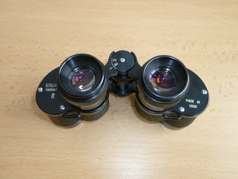

Von den von dir anvisierten könnte ich dir das Tento (BPZ - russisch geschrieben) 20x60 empfehlen. Das gibt es immer mal wieder gebraucht. Mit einem extra für dieses Glas gefertigten Fernglashalter könnte ich dich versorgen. Von denen habe ich noch eine ganze Kiste. Das Tento Fernglas gebe ich aber nicht her!

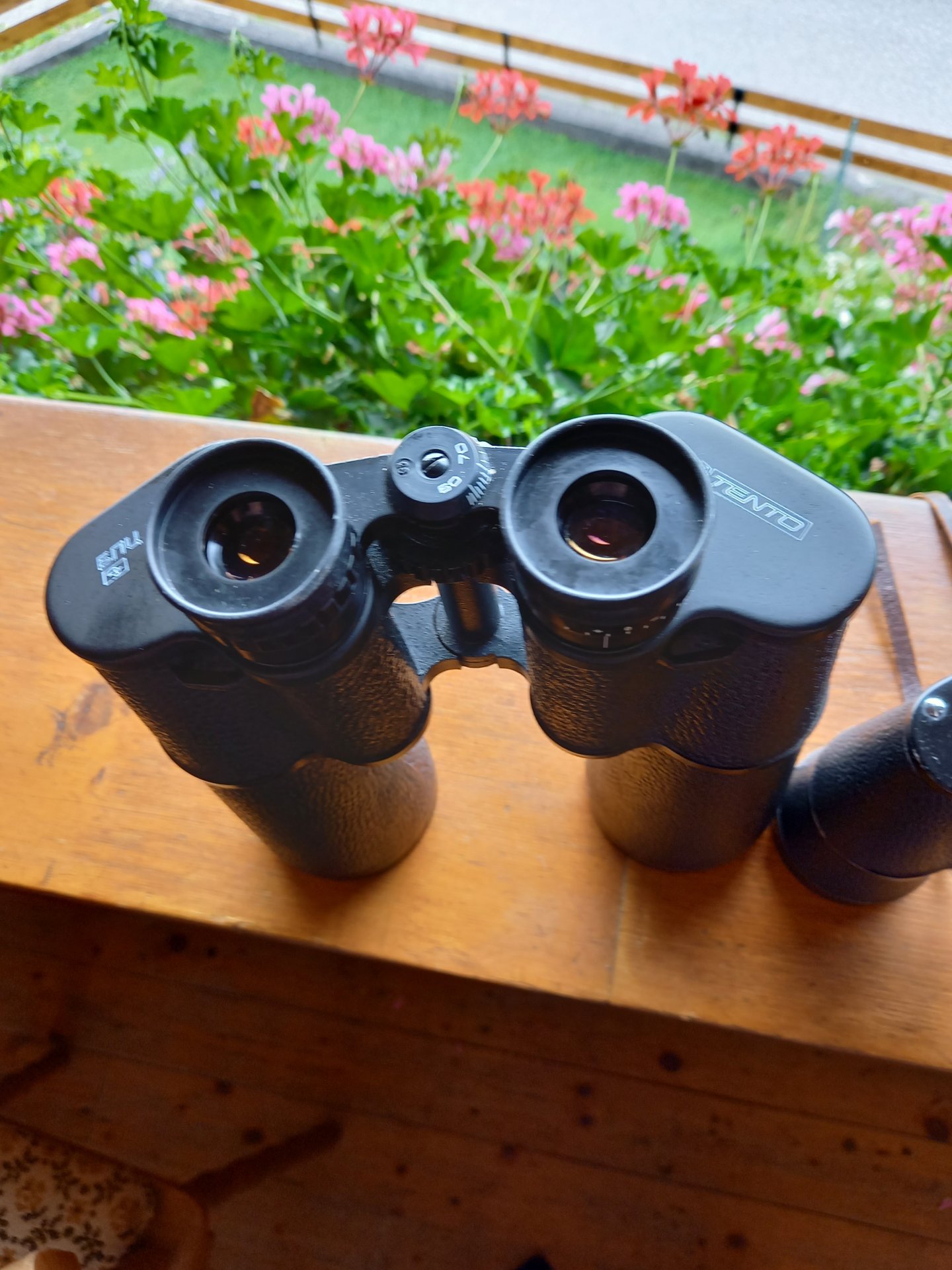

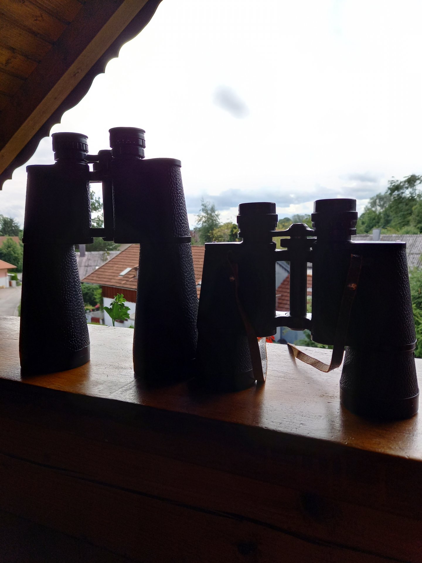

So,hab mir ein Tendo 20x60 gekauft,100.-€ und sehr gepflegt.Allerdings mit einer Tasche von Kronos...aber passend.Die Mechanik ist sehr leichtgängig im Vergleich zu meinem Zuiho.Optisch(bezogen auf die Sehschärfe) kommts nicht ganz an das Zuiho 10x50 ran,aber es fehlt nicht viel und das bei 20x60 .Jedenfalls ists eine enorme Verbesserung zu dem neuen Bresser .Ob man jetzt Zoom mit Festbrennweiten vergleichen sollte überlass ich den Fachleuten hier.War ein guter Tip ,nochmal danke.

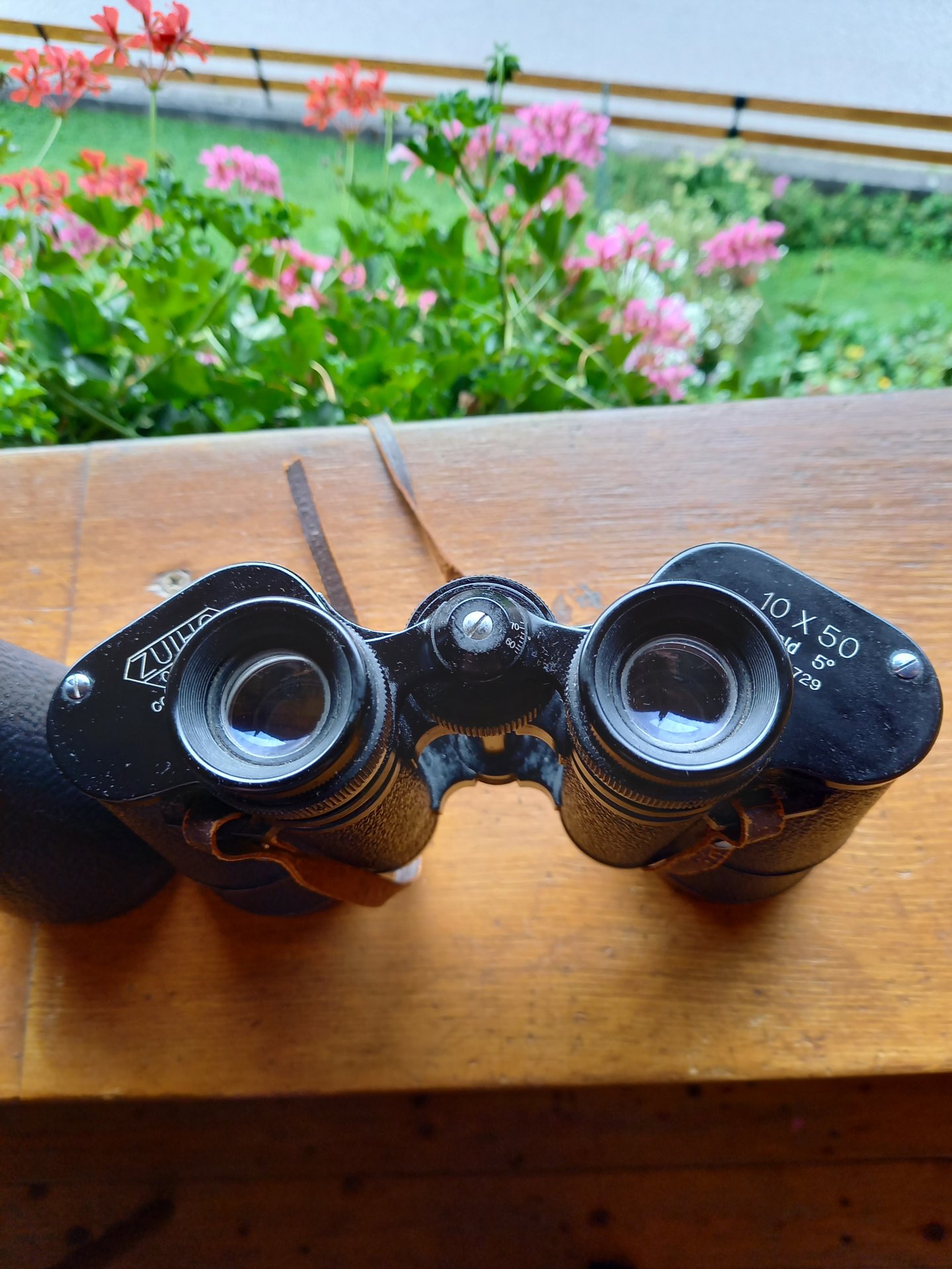

Gleich die nächste Frage:das neue (alte )Tendo ist in fast neuwertigem Zustand im Gegensatz zu meinem alten Zuiho,wo sich über die Jahre eine reiche Patina angesammelt hat.Wie kann man diese entfernen?Ich hätte Ballisto und WD 40 zu Hause....oder gibts bessere schonendere Methoden?Wattestäbchen...weiche Wolllappen...?Nur alleine damit werd ich`s nicht ganz sauber bekommen.Ich mach vorerst nichts dran,bis ich Tips habe.

da bin ich schon wieder. Stell doch einfach mal ein Bild von deinem Zuiho ein. Dann kann man dir auch einen Rat geben. Im Bereich "Reinigung" ist wenig oft mehr!

Ich muß zu meiner Schande gestehen,daß das Teil seit fast 20 Jahre auf meinem Balkon steht,im Winter eher drin,sonst immer draussen...na ja,hat mich damals 12 .-€ gekostet.Sieht wohl nach "Verharzungen " aus.Mit WD 40 gehts ganz gut sauber,hab ich bemerkt.Werd ich dann bei Gelegenheit machen.

zugegebenermaßen kann ich das Gehäuse jetzt nicht so furchtbar schmutzig finden. Solange da nichts klebt oder eklig ist, ist das Aussehen für mich allein immer kein Grund zur Tat zu schreiten. Deswegen wird mein Gras ums Haus auch nur 2 mal im Jahr gesenst, während Nachbarn ständig am Rasenmähen sind.
Wenn du mit ölartigen Substanzen arbeitest, pass auf das nichts Richtung Optik oder ins innere kriechen kann. Sowas kann später den Nährstoff für Fungus abgeben!
