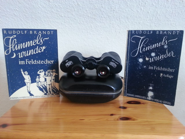

Hier mal ein Bild des Klassikers Zeiss Jena 10x50 Jenoptem.
Sowie eine Abbildung aus :"Himmelswunder im Feldstecher", 1. Auflage aus 1938 (!). Eine art Parallelogramm-Montierung.
Mike

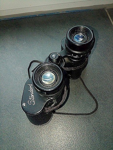

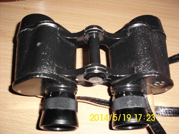

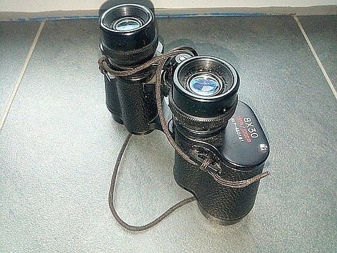

nachdem ich das Thema entdeckt habe , stelle ich euch hier mal mein lieblingsglas und ständigen begleiter vor. ein tchechisches militärglas 6x30 mit strichplatte(stört echt nicht und ist sehr praktisch) und einzelokular-Fokussierung aus dem jahre 1953.
die Optik ist sehr sauber und knackscharf, außerdem wiegt es sehr wenig.leider findet man im weltnet sehr wenig darüber , vielleicht kann mir jemand den Hersteller nennen. habe die Vermutung , das eventuell zeiss Optik verbaut sein könnte.
da ja der rest hier schon verarbeitet wurde an die 1000 mal , erspare ich euch die restlichen bilder meiner Sammlung , es sei denn , es besteht Interesse?
zur Sammlung gehören zur zeit:
baigish komz (?)mp 2 monokular
baigish komz (?)mp 4 mit auslieferungsschein und Gebrauchsanweisung auf deutsch aus dem jahre 1976 (wohl ehemalige sowjetische Besatzungszone)
Revue 8x30
Revue 7x35 ww
Revue 7x50 (4202)
Revue 8x40
Eschenbach Luna compact ww 8x30
Eschenbach derby Club 8x30
Eschenbach consul ww 8x30
hensoldt-wetzlar 8x30 bw mit strichplatte
gruß,
peter
Hallo Peter,
so wie Ralf meine auch ich dass es sich bei Deinem 6x30 um ein Meopta handelt.
Bezüglich weiterer Bilder, natürlich besteht da Interesse!
Immer her damit..
Mike

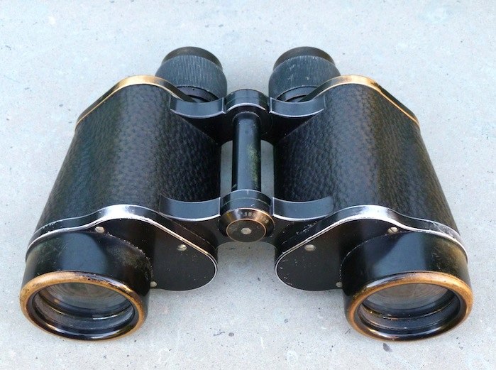

Hallo Zusammen,
auch ich würde gerne ein älteres Fernglas vorstellen. Mir ist es kürzlich gelungen ein Hartmann Porlerim 10x50 zu erwerben. Ich habe auch nach ausführlicher Suche im Netz so gut wie nichts über diese spezielle Modell herausgefunden.
Link zur Grafik: http://up.picr.de/31169326an.jpg
Link zur Grafik: http://up.picr.de/31169327pm.jpg
Link zur Grafik: http://up.picr.de/31169328ll.jpg
Link zur Grafik: http://up.picr.de/31169329jr.jpg
Link zur Grafik: http://up.picr.de/31169330bu.jpg
Von der Optik her ist es in sehr gutem Zustand, äusserlich hat es Gebrauchsspuren und es hat sich ein wenig Staub an den geschmierten Stellen angesammelt.
Ich hatte vor diesem Exemplar ein "no-name" Porro aus japanischer Herstellung, dieses dient für mich als Fernglas Neuling als mein einziger Vergleich.
Das Hartmann Fernglas ist nur etwa 700 g schwer und liegt sehr gut in der Hand. Dies ist ein deutlicher Komfort-Gewinn zum etwa 1 kg schwerem japanischen Porro. Das Hartmann ist im Vergleich fast schon zierlich.
Über das Alter des Hartmann habe ich nicht viel herausbekommen. Laut einer kurzen Firmen Historie von Dr. Gijs van Ginkel wurde die erste Serie der Hartmann 10x50 Porlerim 1936 eingeführt. Laut dieser Publikation war es ab 1948 durch die Besatzer nicht mehr erlaubt "Made in Germany" aufzudrucken. Auch wurde die Nachkriegs Produktion mit den Modellen 8x30 und 7x35 wieder aufgenommen. Die nachfolgende 10x50 Serie wurde jedoch mit Bernina benannt. Es erscheint mir daher schlüssig das das gezeigte Fernglas aus einer Produktion von vor 1948 stammen kann.
Ein weiteres Indiz kann eventuell die Beschichtung der Gläser sein. Die Objektive schimmern in einem sehr schwachen Blau. Auf Bildern von Gläsern der Bernina Serie ist dieses Blau deutlich stärker ausgeprägt. Bei der Benutzung hat man tagsüber an starken Kontrast Übergängen leichte Farbsäume, des Nachts sieht man bei starken Lichtquellen (Laternen, Mond) schon wenn diese außerhalb des Gesichtsfeld liegen Reflexionen.
Dennoch ist das Hartmann 10x50 Porlerim ein positiver Qualitätssprung von meinem japanischen Porro. Die Farbwiedergabe ist natürlicher und auch die Schärfe ist besser. Es ist nicht randscharf, jedoch zeigt es über geschätzte 70% des Feldes ein knackiges Bild. Es ist gut kalibriert und zeigt kein Doppelbild am Stern. Durch das leichtere Gewicht ist es besser zu halten und macht mir am Nachthimmel sehr viel Spaß. Das Bild erscheint mir auch "offener" als bei meinem Vergleichsglas.
Es steht eventuell noch eine professionelle Wartung/Reinigung an, da ich dieses Glas sicherlich behalten werde. Es ist sicherlich nicht auf dem Stand der Technik aber bei mir ist auch eine emotionale Bindung von Belang, da ich mein erstes Lebensjahr in Steindorf (Firmenstandort) verbracht habe, und bis zum 18. Jahr in Wetzlar groß geworden bin.
Viele Grüsse aus Lausanne,
Jan
