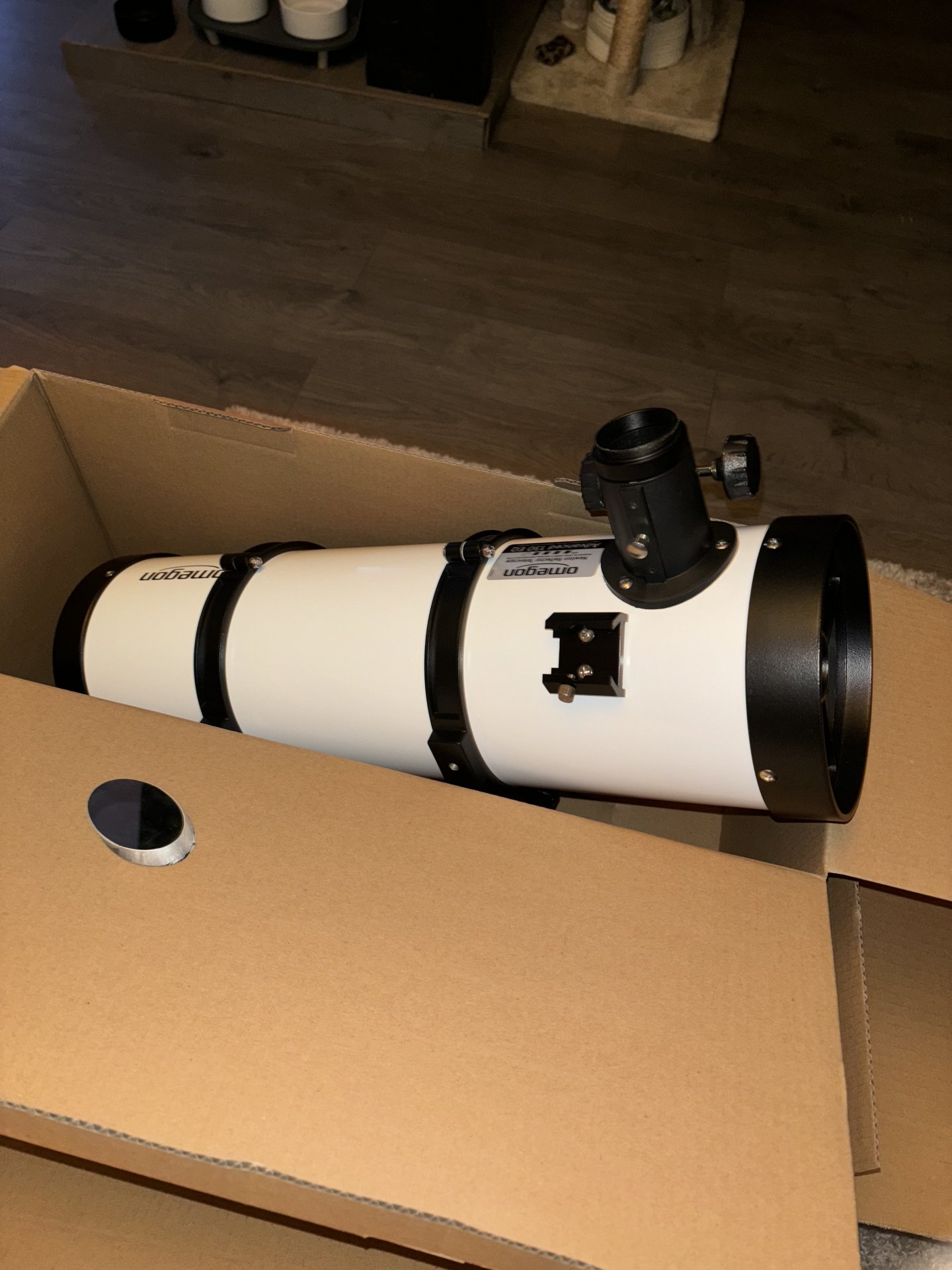

Hey Astro-Freunde
Bin absoluter Neuling im Thema Astrofotographie und habe mir gestern nach längerer suche ein Teleskop + Zubehör angeschafft.
Wollte mal fragen was ihr über das Zubehör denkt und meint ob es damit schon möglich ist den ein oder andere bild von verschiedenen Nebeln und Deep-Sky Objekten machen kann.
Teleskop
Omegon Advanced 130/650
Montage
Omegon EQ-320 + Nachführungs Motor
Cannon Eos 650da
Würde mich über Verbesserungsvorschläge oder tipps sehr freuen.

Damit kann man anfangen gut das bereits astromodifiziert.
eq3 lvl mit dem teleskop grenzwertig beladen kein guiding möglich, man kann also nur mit kurzbelichtungen arbeiten aber das das Teleskop ist dafür zu schwer, was du gekauft hast ist visuell gedacht.
Für die Astrofotografie, nimmt man entweder, eine Montierung mit Computer drinnen, das sind die goto Montierungen, die kannst dann an laptop oder ähnliches anschließen und guiden (Video vom guten Frank), mithilfe eines kleineren Teleskops und guiding cam.
Oder günstiger Einstieg, ne kleine fotomontierung, star advnturer oder ähnliches + Objektiv, deine kamera, kannst dafür nehmen, viele Nebel sind sehr groß, da kannst so von 12mm - 150mm schon viel machen
Die werte sind ok, allerdings ist das Teleskop für die Fotografie zu schwer in verbindung mit dem Mount, im besten Fall kannst kurzbelichen 30sek aufnahmen so was.
Wobei Einorden schwer wird für den Anfang die Mount hat kein Polarscope.
Grundsätzlich wäre es natürlich besser gewesen hier vor dem Kauf nach Rat zu fragen.
Aber zu spät, gehen wir von dem aus was jetzt da ist.
Auch wenn die Montierung für den Newton stark belastet wird ist mit kürzeren Belichtungen ohne guiden einiges möglich.
Ich habe sogar testweise meinen langen 114/900mm Newton auf eine alte EQ2 mit Selbstbauantrieb gesetzt und mit 6 Sek. Belichtungen gearbeitet:
Habe ich auch nicht, ich scheiner die immer schnell ein, dauert ca. 5 Min. Das Thema Einscheinern kann man aber immer noch besprechen, keine Sorge, daran wird es nicht scheitern.
Du wirst höchstwahrscheinlich mit der Kamera nicht in den Fokus kommen
Das kann der Knackpunkt sein. Über 50mm Backfokus für die Kamera könnten zum Problem werden.
Da wird es auch nicht reichen den Hauptspiegel weiter nach Innen zu justieren.
Möglichkeiten:
- Tubus kürzen ( traue ich mir selbst nicht zu )
- Okularauszug gegen einen kurzbauenden tauschen. (Kosten ?)
Müsste vorher erst einmal getestet werden wie viel Backfokus vorhanden ist.
- Was eigenen basteln, nur für die Kamera
Aber alles für den Laien nicht so leicht zu bewerkstelligen.
Alternative:
Eine Astrokamera zulegen, mein Preistipp: Asi664mc für ca. 400 Euro, die hat in der Preisklasse den größten Sensor.
Damit wären dann aber auch Planeten und Mondaufnahmen möglich.
Falls das auch interessant ist käme noch eine Barlow dazu um Großaufnahmen machen zu können.
Mein Preistipp: Baader Q-Turret Barlow, ca 50 Euro.
Dazu noch einen UV/IR Sperrfilter. Für Deepsky würde ich aber auch gleich noch einen Duo Band Schmalbandfilter dazunehmen.
Z.B. ZWO DUO Band ca. 130 Euro. Gibt aber auch andere günstigere, die dann halt nicht ganz so eng sind aber dennoch einen deutlichen Mehrwert bringen.

Guten Morgen Holger,
Ja Natürlich wäre es Schlauer gewesen direkt hier nachzufragen gebe ich natürlich zu...
Das Problem war schlichtweg ich konnte es einfach nicht mehr abwarten.
Vielen dank für deine schnelle Rückantwort,
Jetzt die frage der fragen, meinste ich solls einfach mal aufbauen und versuchen oder auf direktem Wege zurück an den Astroshop senden ??
Das Paket sollte Heute ankommen die Kamera dauert wohl noch 1-2 Tage .
Das Problem mit dem Backfokus hatte ich so garnicht auf dem Schirm naja wieder was dazu gelernt ^^
Und wenn Ichs direkt zurück schicken sollte, Kannst du mir etwas empfehlen ?
ps Deine Lego Nachführung ist der Hammer :)
Online gekauft ? Dann kannst Du es noch wieder zurückgeben !
Aus meiner Sicht ist das für Fotografie ungeeignet. Wenn Du hauptsächlich beobachten willst, ists ok, zum fotografieren bräuchtest Du eine ausgeprägte Bastelneigung und Frustrationstoleranz.
Ja Online beim Astroshop gekauft,
Sollte heute Ankommen wird dann aber wohl oder übel direkt zurück geschickt.
Kannst du mir etwas Fotografie taugliches empfehlen ?

Hallo Astromaex,
Tja, schwierig.
Ich bin halt leidensfähig, gehe einige Kompromisse ein und komme so recht günstig zu für mich ausreichend gute Ergebnissen.
Goto nein, ich suche alles lieber selbst auf. Das macht mir sogar Spaß.
Guiden mache ich bisher auch nicht. Meine Nachführung läuft eh nicht so exakt, aber 15 Sek. bei 135mm Brennweite gehen zu fast 100%.
Bei mehr Brennweite gehe ich noch weiter runter.
Aber die bestellte Montierung mit Schrittmotor sollte da deutlich besser laufen als meine, wahrscheinlich schon in Richtung 20-30 Sek. je nach Brennweite.
Ich finde das Set zum Einstieg gar nicht so schlecht, nur nicht das Teleskop mit der DSLR, Thema Backfokus.
Aber mit einer Astrokamera geht das auf jeden Fall + Planeten / Mondfotografie
Die DSLR kannst du aber trotzdem mit der Montierung verwenden, dann aber ohne Teleskop sondern einfach die Kamera mit Objektiv auf die Montierung setzen.
Für Deepsky reicht das eine Teleskop meist eh nicht aus. Die Objekte sind so unterschiedlich groß, dass es da mehr Brennweiten braucht.
Das kannst du sehr schön in dem Programm Stellarium simulieren.
Entscheiden musst du das natürlich selbst.
Ich würde das Set erst einmal vorsichtig aufbauen und testen. Du kannst das ja auch erst einmal visuell nutzen.
Die DSLR mit einer Festbrennweite bestücken, ich würde da in Richtung 100 bis 200mm gehen.
Das trägt die Montierung locker und du kannst erste Erfahrungen im Bereich Deepsky Fotografie sammeln.
Falls es günstig sein soll gehen auch gebrauchte M42 Objektive, die mit einem Adapter an die Eos angeschlossen werden können.
Das hängt viel von deinem Budget aber auch von deiner Erwartungshaltung ab.
Ich bin da immer Low-Budget unetrwegs, falls du aber lieber gleich professioneller einsteigen willst, gibt es besserer aber auch teurere Sets.
Dann reicht das bestellte wahrscheinlich nicht aus.
Naja, wenn ich das hätte würde ich das ausreizen bis zum geht nicht mehr, aber ich bin da wohl auch extrem :D

Hey Leute,
Erstmals vielen dank für diese menge an Feedback und lehrreichen Kommentaren.
Hatte mich dadurch schon entschlossen das Teleskop auf direktem Wege zurück zum Astroshop zu senden.
Doch meine Neugier konnte ich doch nicht zurückhalten und musste mir wenigstens mal die Wertigkeit vom Tubus anschauen.
Gesagt getan das Päckchen vorsichtig aufgemacht und direkt das Paket mit dem Tubus angehoben.
Dabei hörte ich ein selbst für meine unerfahrenen Ohren ein unangenehmes Geräusch…
Also Paket vorsichtig auf, Folie+Schaumstoff ab dabei wieder dieses komische Geräusch gehört.
Ich drehte als erstes die kappe vom Okular ab und sah wie der Fangspiegel einfach lose im Tubus drinnen rum flog.
Naja ich denke das war wohl das Zeichen mich für ein anderes Teleskop zu entscheiden :,)
Sende es ja eh zurück aber ein bisschen gefrustet war ich schon.
Also wieder im Astroshop schauen, jetzt aber mit einem kleinem bisschen mehr wissen…
loser Fangspiegel, ist schon merkwürdig. Bei meinen Dobson´s war der auf jeden Fall fest montiert.

Naja muss es ja so oder so einmal zurück schicken da sich ja der fangspiegel verabschiedet hat…
Für die 650Da habe ich 275€ Gezahlt.
Max
Ist der denn kaputt / beschädigt ?
Oder auf den Hauptspiegel gefallen, so dass der Schäden hat ?
Ich würde da auch vorher mit dem Händler Kontakt aufnehmen.

Vielleicht lässt sich der Fangspiegel ohne Schäden wieder befestigen und der Händler als kleine Entschädigung einen T2 zu Eos Adapter springen ?
Eine Sache ist mir übrigens noch negativ aufgefallen:
Die Fangspiegelstreben scheinen sehr dick zu sein. Das könnte recht fette Spikes bei helleren Sternen erzeugen.
