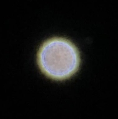

Aber vieleicht probieren wir es mal mit Fakten, hier ein Sterntest meines APM
Zeig doch mal Deins :)

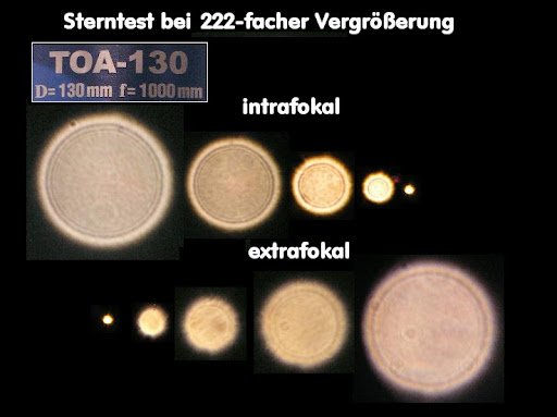

Was den Sterntest betrifft, so hab ich keinen. Aber was die Qualität einer Optik betrifft, die ja nach Deinem Dafürhalten unübertroffen zu sein scheint, so schau dir das an:
Kurz: Ich glaub Dir alles, wenn Du bestätigst, dass Dein Fernglas bessere Bilder liefert als das Binoptic 130 oder 150.
