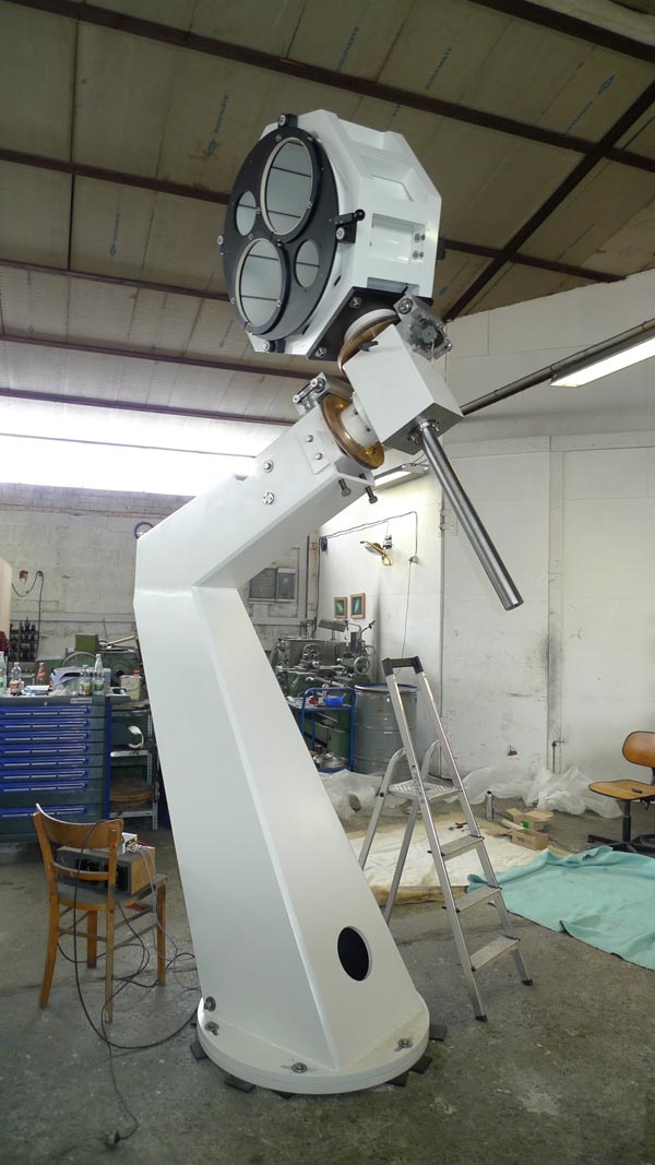

auf Deine Frage #125:
zählt eigentlich nicht mehr zur Gattung Fernglas , sondern eher Doppelrefraktor, aber wenn Du so willst
im weitesten Sinne ein bisschen Fernglas ähnlich.... sh hier mit 30 cm
VG. Michael

Hallo Günter,
ja das ist APM Markus Ludes Projekt. Der macht nicht nur für Amateurastronomem sh oben z B 2x 30 cm Refraktor als
Bino Sonderanfertigung, sondern darüber hinaus auch im Profibereich sprich gewerbliche Großprojekte.

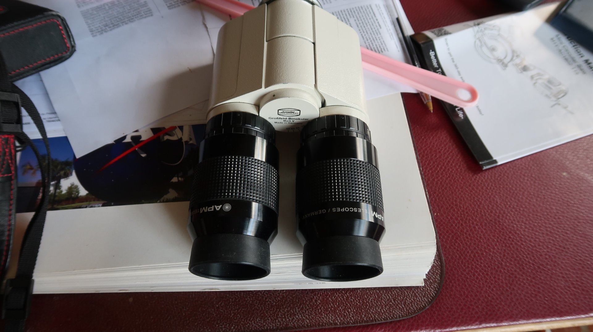

Eben Televuestandard und nach wie vor Referenzokulare. Aber die Konkurrenz holt auf und zieht gleich und das zum halben Preis .
Sogar die bisher unumstrittenen Panoptic 24 mm fürs Bino haben mit dem APM 24 mm z.B. einen würdigen Konkurrenten, der für meine Begriffe besonders mit seinem Einblickkomfort glänzt, sind allerdings recht klobig.
Durchmesser 55 mm. Mein Augenabstand beträgt 65 mm, im Bino hab ich noch einen guten Zentimeter Reserve.
Um Missverständnissen vorzubeugen, das Panoptic 24 war lange Zeit mein Lieblingsokular im Bino, das APM hat einen Vorteil im Einblickkomfort, ist aber ansonsten nicht besser als das Panoptic, halt eben nur erheblich günstiger im Preis.

bei mir hat das 24er APM das 24er Panoptics abgelöst, was ich noch vor Kurzem nicht gedacht hätte. Der Grund ist der sehr viel großzügigere Augenabstand des APM. Wegen meines Augenastis muss ich bei APs größer als ca. 3,5 mm inzwischen meine Brille tragen, was an sich schon ziemlich gewöhnungsbedürftig ist. Mit den Panoptics kam ich in dieser Hinsicht allerdings überhaupt nicht zurecht, wogegen das APM da keinerlei Probleme macht. Da die optische Leistung des APM für mich nur marginal schwächer ist, als die des Panos, durften letztere weiter ziehen.
Auch mit meinem Pupillenabstand von ca. 62 mm komme ich gut mit den APMs am Bino zurecht.
VAg, Andreas
