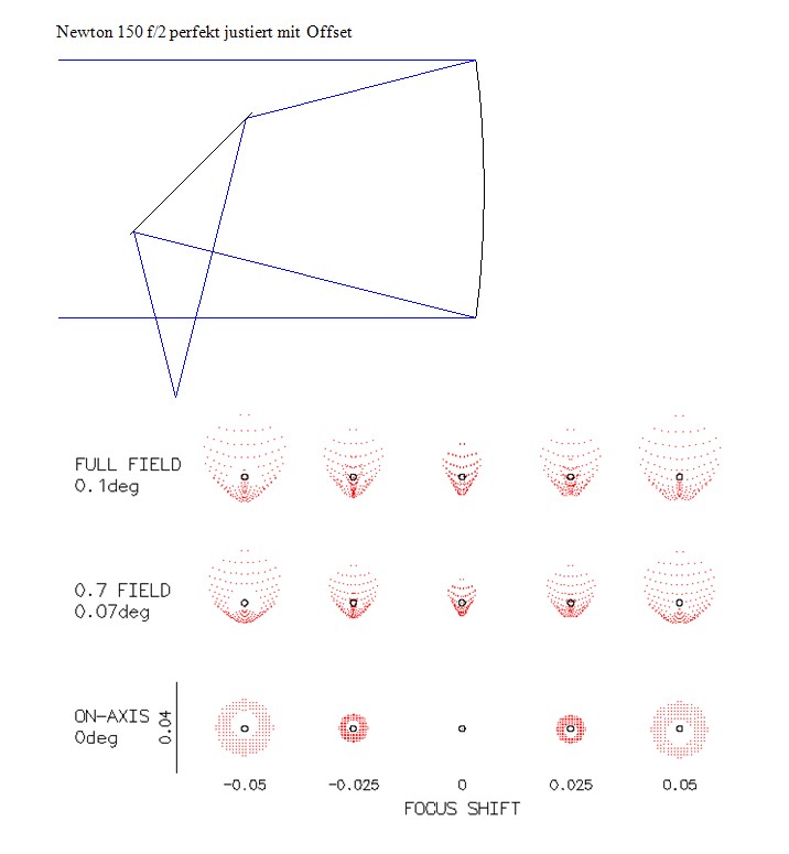

Wer präzise Geometrie zum Beweis fordert bitte sehr.
Im Anhang ist ein Newton 150 f/2, der HS ist selbstverständlich eine perfekte Parabel und der FS hat den nötigen Offset.
Das ist keine Skizze sonder präzise von Oslo berechnet!
Der Versatz des FS Schattens ist in den Spots in dieser exakten geometrischen Betrachtung unübersehbar wobei die Richtung des Versatzes beim Fokusdurchgang wechselt.
Im Feld zeigt sich natürlich dann die Koma wobei ich wegen der bei 150 f/2 sehr heftigen Koma im Feld nur einen sehr kleinen Feldwinkel (0,1°) gewählt habe.

Meine Skizze ist ungenau, aber genau genug um den grundlegenden Sachverhalt zu zeigen. Wenn man die Ungenauigkeiten korrigieren würde, würde es sogar noch krasser werden. Eine solche Zeichnung überlass ich den I-dipflreitern wie wir hier in Ösistan sagen, denn ich habe den Eindruck dass selbst eine Rechnung auf zehn Kommastellen nicht genau genug wäre um die auch nur zum Nachdenken zu bringen.

na dann solltest du meine Beiträge noch einmal gründlicher lesen.
Gerade ich habe nicht das rein geomertrische Verständnis
zum Ausdruck gebracht, sondern im Gegenteil immer darauf hingewiesen,
daß es hier um Wellenoptik geht und es im Fokus und in der Nähe
des Fokus keinen Fangspiegelschatten gibt.
Das was du da zeigst
http://forum.astronomie.de/phpapps/...load/Number/16185/filename/Newton_150_f_2.jpg
ist reine Strahlendurchstoßrechnung, also geometrische Optik
und daher völlig leider unbrauchbar wenn es um die Erklärung
der Beugungserscheinungen eines obstruierten Teleskopes geht.
http://forum.astronomie.de/phpapps/ubbth...ton_150_f_2.jpg
Du schießt in Deiner Wellenbetrachtung übers Ziel hinaus und willst uns hier weismachen das jegliche geometrische Betrachtung Blödsinn sei.
Die von Dir als unbrauchbar hingestellte Strahlendurchstoßrechnung ist die Grundlage jeder Optischen Rechnung.
Das auch Dein Teleskop eine vernünftige Abbildung hat verdankst Du genau dieser Rechnung.
Die Spots von Oslo zeigen zwar keine Beugungsscherscheinungen geben aber trotzdem zumindest außerhalb des Fokus die real zu erwartende Situation als Kontur durchaus wieder.
Selbstverständlich zeigt ein FS Schatten bei dementsprechendem Offset auch in der Beugungsfigur das in den gezeigten Spots ersichtliche Verhalten.
Nur ist das gewählte Beispiel mit f/2 ein wirklich sehr extremes so das der Effekt an üblicher Konfiguration mit wesentlich weniger Offset auch wesentlich weniger deutlich in Erscheinung tritt.

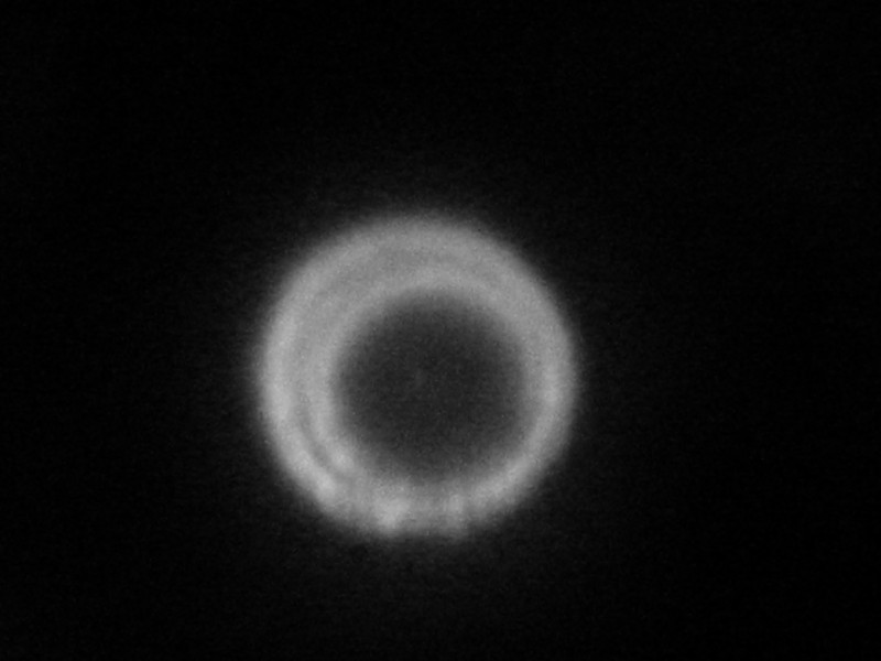

Im Anhang die Beugungsfigur meines ED mit einer dezentralen Obstruktion intrafokal.
So simpel lässt sich die Sache klären, einfach selbst mal ausprobieren und weniger theoretisieren.

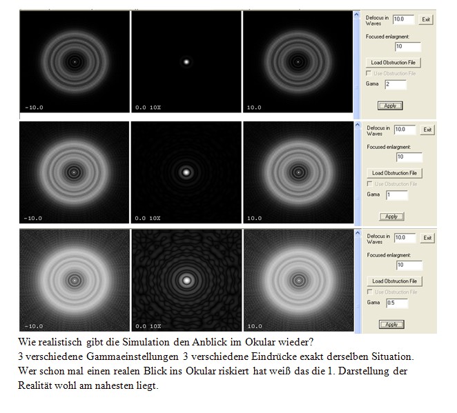

Der dargestellte Dynamikumfang ist allerdings enorm weil man auch die Beugungserscheinungen innerhalb des FS Schattens zeigen wollte.
Zum Einfluss der in einer Simulation gewählten Einstellung ein Vergleich im Anhang.
Also nicht glauben das jede Simulation vom dargestelltem Dynamikumfang immer exakt dem realen Anblick im Okular entspricht.
Das geht schon mit Deiner Monitor Einstellung los.

die geänderte Gamma-Einstellung in Deinem Anhang demonstriert nur die numerischen Grenzen einer Computerrechnung. Die durchgeführte Fourier-Transformation hängt ja in ihrer Genauigkeit entscheidend davon ab, mit welcher Genauigkeit der Computer überhaupt rechnen kann. Unsere genormten Maschinen arbeiten üblicherweise nach IEEE 754. Aus Geschwindigkeitsgründen wird bei aufwändigen Rechnungen wie der Fourier-Transformation gerne noch mit einfacher Genauigkeit, also der 32 Bit-Darstellung von Gleitkommazahlen gearbeitet. Diese reicht auch zur rein betrachterischen Auswertung völlig aus, wie man am angehängten Bild sieht.
Man sollte aber nicht propagieren, dass solche Bilder in den numerischen Grenzbereichen, das heißt in Bereichen besonders kleiner und besonders großer Helligkeit belastbar die Realität darstellen. Das tun sie gerade nicht und ein geänderter Gamma-Wert blendet einfach nur die nicht belastbaren Bildanteile aus. Im Hellen durch Kontrastverlust, im Dunklen durch ins Dunkle ausblenden.

Re: FS-Schatten wie und wo?
Hallo, Gerd:
vielen Dank für diese klärende geometrische Darstellung. Nun weiß ich endlich, was ich am defokussierten Stern mit Offset sehen muss. Die Kollimation am defokussierten Stern macht es nicht einfacher, vor allem weil mein Koma-Korrektor so viel sphärische Abberation einführt, dass die intra- und extrafokalen Bilder schwerlich zu vergleichen sind. Hilfsweise könnte ich natürlich auch mal ohne KK am Stern kollimieren und hoffen, dass das Ergebnis mit KK das gleiche bleibt. Jedenfalls werde ich nun auch nicht mehr versuchen, diese Dezentrierung zu beseitigen und mich dann über das mangelhafte Ergebnis im Fokus ärgern... ;)
Stefan
Hallo Gerd,
vielen Dank für die aufklärende Konstruktion. Genau so eine Simulation incl. Erklärung hatte ich erwartet.
Ich habe überhaupt kein Problem damit einzugestehen, daß ich jüngst offensichtlich mit Manchem nicht richtig lag. Bin aber nicht der Einzige! ;)
Wie bereits gesagt, vor Monaten bin ich also demnach KEINEM Irrtum aufgesessen, als ich dies "Problemchen" zu ersten Mal in einem anderen Forum (Astrotreff.de) angesprochen habe. Gut zu wissen, daß man sich nicht verwirren lassen sollte...
Hätte da noch eine Frage: Ab welchem Offset/Öffnungsverhältnis würde man das signifikant am defokussiertem Stern erkennen, F4, F3?
