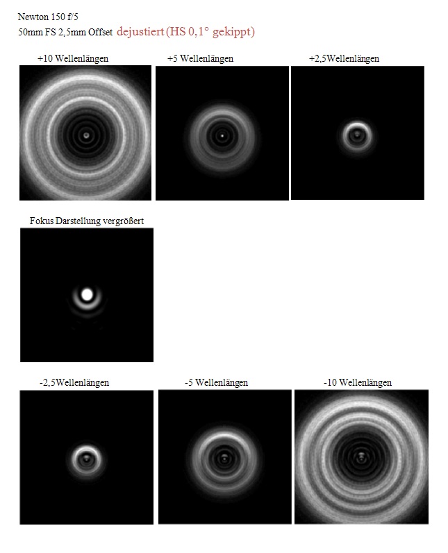

Re: ein Schatten ist ein Schatten
Hallo Günther und Werner,

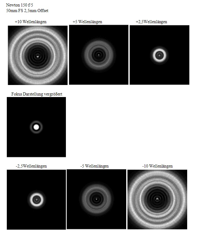

um etwas Licht in das Dunkel zu bringen hab ich mir mal die Mühe gemacht die Sachen Wellenoptisch zu simulieren.
Macht halt etwas Arbeit da Oslo hier keine so schöne Übersicht wie bei den Spots liefert und diverse Eingaben für jede einzelne PSF erneut gemacht werden müssen aber ich denke die eindeutige Klärung des Sachverhaltes ist die Mühe wert.
Alle Darstellungen sind Extrafokal.
Zur Frage des Poisson-Punktes zeigt sich sehr schön das es hier 2 Punkte gibt, einer im „Schwerpunkt“ der Beugungsfigur und einer im Zentrum des FS Schattens.
Der im Zentrum des FS Schattens wandert natürlich mit diesem mit.
Der Adere ist auch nicht immer im Geometrischem Zentrum der Beugungsfigur, das ist bei Asymmetrie der Beugungsfigur wie sie durch Koma entsteht der Fall weshalb ich hier von Schwerpunkt spreche.
Mal sehen was die hiesige Inquisition zu diesem Ausdruck sagt.

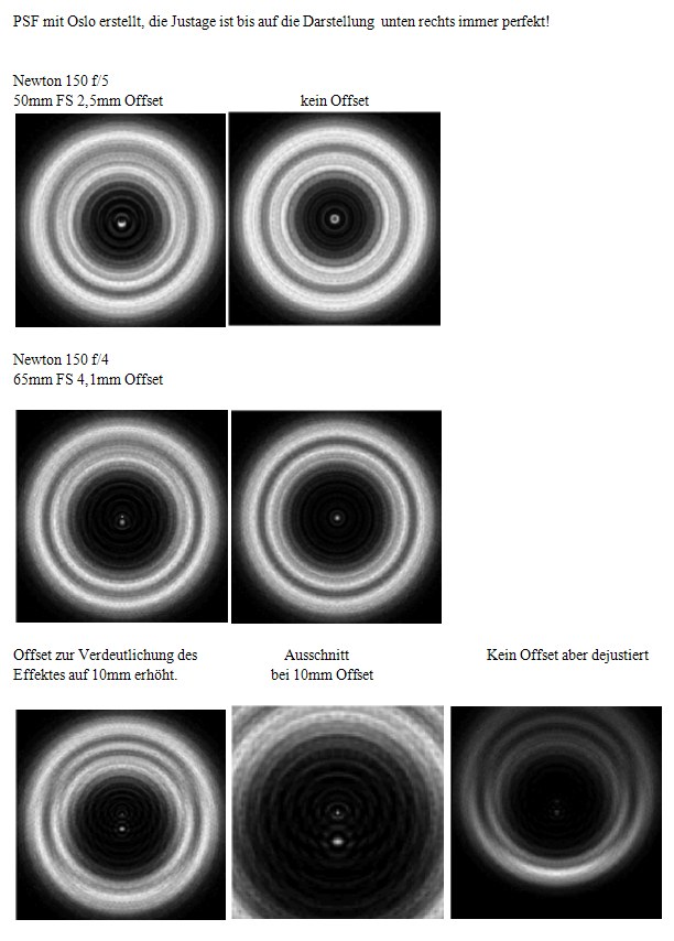

Im Anhang findet sich ein Newton 150 f/5 mit 50mm FS und 2,5mm Offset und ein 150 f/4 mit 65mm FS und 4,1mm Offset.
Der Versatz des FS Schattens ist bei letzterem schon deutlich bemerkbar
Um den Effekt des Offset noch deutlicher zu zeigen ist dieser in der Darstellung darunter auf 10mm erhöht worden.
Zur besseren Erkennbarkeit der Situation innerhalb des FS-Schattens ist daneben noch mal ein entsprechender Ausschnitt dargestellt.
Zuletz ist eine dejustage dargestellt der FS hat hier keinen Offset.
Das soll einen Vergleich zwischen der Wirkung des Offsets unten links und der Wirkung einer dejustage unten rechts ermöglichen.
Ich hoffe die Problematik jetzt umfassend aufgeklärt zu haben.
Grüße Gerd
Danke Gerd, da habe ich was gelernt.
Damit sind wohl alle Unklarheiten beseitigt.
Hallo Gerd,
ich habe noch eine zusätzliche Frage.
Muss ich diese linken Bilder bei meiner Justierung mit exakt voreingestelltem Offset am leicht defokussierten Stern sehen, wenn ich richtig und korrekt justiere?
Nehmen wir die beiden oberen, die Überhöhung natürlich nicht.
Hallo Tommy,
nein meine Frage ist nicht beantwortet.
Ich sehe dieses Bild an meinem korrekt justierten nicht und würde einen Newton der bei meiner Art der Justierkontrolle so aussieht, neu justeren.
Ich habe mich sehr schwer getan, jemandem, der meinungsmacherisch gleich schon mal die Inquisition bemüht, meine Frage zu stellen. Hinterfrage mich, kritisiere mich und ich brandmarke Dich schon vorher.
Allerdings bin ich für mich und alle Beobachter sehr an guten Newtons interessiert und gute Newtons sind in allererster Linie von guter Justierung abhängig.
Ich springe hier über eine großen Schatten, ausschließlich der Sache wegen, nimm das als zum Thema passendes Wortspiel.
Wie gesagt, ich bin so wie ich die Bilder sehe, viel dichter am Fokus, aber selbst wenn ich defokussiere bis der Punkt und die Linien im Zentrum unkenntlich verschmiert werden, habe ich dieses Bild nicht, auch keine inhomogene Lichtverteilung.
Dazu muss man wissen, dass mein Newton mit gebogener und am OAZ befestigter Spinne bei der Justierung über Concenter gar keine andere Stellung zulässt als den korrekten Offsett.
Fehljustierung zeigt sich entweder über unrunden FS oder Versatz des FS zum OAZ-Rohr.
Ich sehe in der Simulation zwei Punkte und darum herum verzahnte, nicht durchlaufende Halbringe. In der Überhöhuhg sogar innere, um beide Punkte jeweils geschlossene Ringe. Im helleren Bereich setzt sich das fort und ist auch bei oberflächlicher Betrachtung zumindest als ungleichmäßige Helligkeitsverteilung erkennbar.
Das ist ein Doppelbild, ein Geistebild, irgendetwas was ich in ähnlicher Form häufiger an Laserjustierten Geräten finde und meine, auf Verkippung der optischen Achse zurückführen zu kennen, zumindest lässt sich das über diesen Weg beseitigen.
Ich bekomme dieses Doppelbild auch nicht hin, wenn ich den Stern außermittig positioniere. Das verschobene bild bleibt in sich homogen, teilt sich nicht auf.
Lange Rede, kurzer Sinn:
Entweder ich justiere Schrott, bekomme aber gute Bilder (und die bekomme ich nicht nur alleine, sondern auch wenn andere, versierte Leute mitbeobachten), oder diese Simulation ist nicht in Ordnung oder es kommt irgendwann in Richtung Fokus der Punkt, wo eben wieder der Punkt kommt und eine gleichmäßige, runde und homogene Lichtverteilung.
Die Simulation lässt allerdings diese Erwartung eigentlich nicht zu. Die Inhomogenität müsste sich auch im Fokus an den Beugungsringen zeigen. Zumindest eine ungleichmäßige Lichtverteilung im ersten Ring müsste sichtbar sein.
Das wäre dann wieder Handlungsbedarf für jemanden der sauber justiert haben will.
So wie von Gerd dargestellt ist Offsett Dejustage und gerade da wo es als wichtig erachtet wird, also F/5 und schneller zeigt es sich so extrem, dass ich eine Abbildungsverschlechterung erwarten würde.

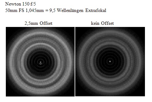

-In der ersten Situation links oben (bei 2,5 mm Offset) also definitiv kein "richtiger" Poisson-Punkt, quasi eine Art "Übergangsbereich" zwischen doppeltem und einfachem Punkt?
-Farbe des Punktes überall weiß, nur in der obersten Darstellung rechts ganz im Zentrum schwarz oder ist dies nur von der Größe des Punktes auf den Darstellungen abhängig?
Das es in der Darstellung beim f/5 kein Punkt bzw. keine Punkte sind sondern ein Ring liegt am Fokus.
Es wechseln sich hier je nach Fokus Punkt und Ring bzw. schwarzer Punkt in der Mitte ab.
Es gilt
Defokus volle Wellenläng = Ring bzw. schwarzer Punkt
Defokus halbe Wellenlänge = weißer Punkt
Im Anhang ist noch mal der 150 f/5 mit 9,5Wellenlänge Defokus und weißem Punkt.
Grüße Gerd
Hallo Günther
die Justage ist bis auf die Darstellung rechts unten immer perfekt.
Du musst also bei entsprechendem Offset und korrekter Justage den beim f/5 9,09Wellenlängen bzw. 1,0mm und beim f/4 11,36 Wellenlängen bzw. 0,8mm defokussierten Stern so sehen wie in den linken Bildern gezeigt.

Damit wir nicht aneinander vorbeireden, es geht hier um ca 10 Wellenlängen Defokus und einem deutlichen Offset
Ich empfehle Dir das von mir hier schon gezeigte Experiment mit dem Refraktor mal Selbst zu machen.
http://forum.astronomie.de/phpapps/...b/download/Number/16188/filename/IMG_1395.jpg
Wie Du siehst ist der FS Schatten entsprechend versetz weil die Blende die ich angebracht habe ebenfalls versetz ist.
Ich denke nicht das das bloße anbringen der Blende meinen ED dejustiert hat.
Nach entfernen der Blende erscheinen die Ringe genau so kreisrund und konzentrisch wie vorher.
Grüße Gerd

Ich zeige das mal am 150 f/5 der Dich sicher besonders interessiert.
Im Anhang also die entsprechende Simulation, der Offset beträgt 2,5mm und der FS hat 50mm.
Ich habe die Simulation extra in und extafokal gemacht um den Unterschied zur Dejustage zu zeigen.
Denn der Versatz wechselt hier im Gegensatz zur Dejustage beim Fokusdurchgang die Richtung was ja in den einfachen Spots auch schon schön zu sehen ist.
Das erklärt auch warum exakt im Fokus nichts mehr vom Versatz zu merken ist und alles perfekt aussieht.
Ich habe die Simulation für den Fokus im Maßstab größer dargestellt damit man das auch gut erkennen kann.
Um auch noch mal den Unterschied zur Dejustage zu zeigen hab ich so eine Übersicht auch mal mit um 0,1° gekipptem HS gemacht.
Hier hat der FS ebenfalls 2,5mm Offset.
Dejustage und Offset überlagern sich hier also!
Grüße Gerd
Hallo Gerd,
danke für die Mühe.
Schön auch, dass Du die Dejustierung durch Verkippung zeigst, denn damit gehst Du auf meine frühere Aussage ein, dass ich so etwas wie die im weiten Defokus mit Offset sichtbaren Erscheinungen rausjustieren würde.
Es ist sehr gut zu sehen, wie Verkippung nahe am Fokus aussieht und das ähnelt eben im Kern sehr den Simulationsbildern von Offset bei weitem Defokus.
Die 2,5 Wellenlängen Defokus sind schon üppig für das, was ich an Defokus für eine brauchbare visuelle Justierung am Stern akzeptieren würde. Am Stern sieht man das ja deutlich definierter als in der Simulation.
Im Folgenden beziehe ich mich rein auf meine Justierpraxis, denn hier kommt das Mißverständnis mit dem Schatten zum Tragen, zu dessen Ausräumung mir der Sachverstand fehlt.
Die Justierung am Stern im leichten Defokus, wie ich sie betreibe, gelingt nur so nahe am Fokus, dass ich auf einen inneren Lichtpunkt und umlaufende schwarze und helle Kreise in einem völlig symmetrischen Abbild justieren kann.
Dieses Bild hat nichts von dem Anblick, den man landläufig als Schatten bezeichnet. Wenn ich bei großem Defokus von einem Fladen spreche, will ich niemanden ärgern, aber das sieht eben nach dem aus, was landläufig als Schatten benannt wird. Dieser Fladen ohne Lichtmuster, bzw. mit den in der Simulation gezeigten Auswirkungen des Offset ist für eine Justierung so wie ich sie kenne unbrauchbar.
Allein daher sollte m.E. der Begriff Schatten in dem Moment vermieden werden, wo es um korrekte Justierung am Stern geht.
Nach meinem Wissensstand müsste man für eine Justierung am Stern im weiten Defokus mit den in die Diskussion eingebrachten Messokularen und/oder weiteren Hilfsmitteln, das Kapitel Justierung am Stern neu schreiben.

Hallo Günther,
ich denke bezüglich Schatten ist doch nun schon reichlich diskutiert worden.
Aber gut sei es drum das im und auch sehr nah am Fokus worauf Du Dich beziehst ein FS Schatten nicht sichtbar ist hatte ich ja schon vorgerechnet.
http://forum.astronomie.de/phpapps/...hp/topics/815393/Re_Schlagschatten#Post815393
Ich will das mal mit einfacher Geometrischer Rechnung am Beispiehl eines 150/750mm Newton zeigen.
Das BS hat bei f/5 einen Durchmesser von 6,7my
Der FS soll einen Durchmesser von 50mm haben.
Diese 50mm werden mit dem Strahlenkegel verkleinert und sind im Abstand von 750mm unendlich klein, ein Punkt.
Es besteht das Verhältnis Durchmesser zu Fokusabstand von 50/750 = 0,0666
Soll der FS Schatten den Durchmesser des BS erreichen muss also 6,7/0,0666 = 100,5my bzw.0,1005mm defokussiert werden.
Zwischen Öffnung und Brennweite besteht ein Verhältnis von 150/750 = 0,2
Der Durchmesser der Beugungsfigur einer perfekten Optik beträgt also an der Stelle 100,5my *0,2 = 20,1my
Es muss in dem Beispiel also 0,1mm entsprechend 0,9 oder sagen wir mal rund 1 Wellenlänge defokussiert werden damit der FS Schatten bei dem Beispiel nach geometrischer Betrachtung sichtbar werden kann.
Natürlich ist das „sichtbar werden“ ein fließender Übergang, es wird bei genanntem Defokus kein Schalter umgelegt wo der FS Schatten plötzlich „angeknipst“ wird.
Trotzdem scheint mir diese Marke weil mathematisch exakt definiert ein gutes Kriterium ab wann man von einem FS Schatten sprechen könnte.
Es ist also auch sehr von der Höhe der Obstruktion abhängig.
Am gezeigten Beispiel ist spätestens bei den in der Simulation gezeigten 2,5 Wellenlängen Defokus für mich jedenfalls der Schattenharakter unübersehbar.
Jedenfalls wenn man willens ist zu akzeptieren das Licht nun mal auch hinter ein Hindernis gebeugt wird und das dieses Phänomen bei dem in Fokusnähe nun mal sehr sehr kleinen FS -Schatten im Gegensatz zu den ungleich größeren Schatten im Alltag am FS Schatten sichtbar wird (Relation Wellenlänge zu Schattengröße).
Poisson-Punkt und FS-Schatten ist für mich daher kein Wiederspruch sondern die logische Konsequenz der sich in Fokusnähe ergebenden Relation Schattengröße zu Wellenlänge.
Es ist falsch hier den Stentest als guten Test für die optische Qualität unterschiedlichster Optiken rein auf den Fokus oder sehr sehr nahen Fokusbereich wo man nicht vom FS- Schatten sprechen kann zu beschränken.
Die Newtonjustage oder besser die Koma um die es da ja geht ist ein Sonderfall wo in der Tat der Fokus am aussagekräftigsten ist.
Bei Asti sieht die Sache schon etwas anders aus, hier würde ich neben dem Fokus auf einen vernünftigen Defokus das heißt die von Suiter empfohlenen ca.10 Wellenlängen nicht verzichten.
Im Fokus zeigt sich ein Asti bei gleichem Wellenfrontfehler wie die Koma nun mal weniger auffällig, erst recht wenn der 1. Beugungsring dann noch vom Seeing gestört ist.
Der Schiefspiegler Besitzer wird sich daher zur Justage Seiner Optik nicht rein auf den Fokus verlassen sondern immer auch die in und extrafokale Sternabbildung bei ca. 10 Wellenlängen Defokus begutachten.
Ungeeignet ist der Fokus vor allem zur Beurteilung der sphärischen Korrektur oder gar zum Erkennen von Zonenfehlern oder der Oberflächenrauheit.
Zumal eine SA hier von einer Obstruktion praktisch nicht zu unterscheiden ist.
Hier ergibt nun mal ein vernünftiger Defokus in und extrafokal begutachtet eine bessere Beurteilung wie der Versuch das anhand der Helligkeit des 1. Beugungsringes im Fokus abschätzen zu wollen.
Ich sehe keinen Grund warum man den FS – Schatten der in dem von Suiter für den Sterntest empfohlenen Defokus von 10 Wellenlängen sichtbar ist zum Wellenoptischen Mysterium zu erklären.
Das trägt auch nicht zum besseren Verständnis bei sondern ganz im Gegenteil es stiftet nur Verwirrung und Unsicherheit.
Die Behauptung das was bei 10 Wellenlängen Defokus von Suiter und auch mir als Schatten bezeichnet wird wäre keiner sondern etwas völlig anderes ist schlicht falsch.
Das beweisen auch die rein geometrischen Spots und deren Vergleich mit der wellenoptischen Simulation.
Beides habe ich hier gezeigt, der FS- Schatten zeigt sich in entsprechendem Defokus in der Wellenoptischen Simulation exakt so wie von den geometrischen Spots vorhergesagt, also so wie es sich für einen echten Schatten gehört.
Auch das ein Offset den Strehl nicht mindern kann lässt sich rein geometrisch am Verhalten des FS- Schattens (wechseln der Richtung des Versatzes beim Fokusdurchgang >>>zwangsläufig im Fokus kein Versatz möglich) erklären.
Grüße Gerd
