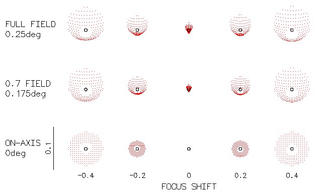

Re: FS-Schatten wie und wo?
Hallo Dietmar und Werner,
ab wann dieser Versatz nicht mehr auffällt hängt natürlich auch von der konkreten Konfiguration des Teleskopes ab und was sich daraus dann letztlich für ein Offset ergibt.
Auch wie weit man defokussiert ist natürlich wichtig.
Deshalb möchte ich jetzt nicht pauschal ein Öffnungsverhältnis nennen.
Ich stelle mal zum Vergleich einen 150 f/5 Newton mit 2,5mm Offset hier rein.
Der Maßstab und der Defokus unterscheiden sich deutlich von der Darstellung bei dem f/2
Ich habe den Maßstab so gewällt das das beim f/5 wesentlich größere Beugungsscheibchen
in der gleichen Größe wie beim f/2 dargestellt wird.
Grüße Gerd

Die Basis der Optischen Rechnung ist die Berechnung von Strahlen nach den Prinzipien der geometrischen Optik.
Auch moderne Optical Design oder auch Raytracing Programme genannt arbeiten so.
Selbstverständlich lässt sich aus dem Ergebnis des Raytracing also den Spots dann auch eine Wellenoptische Betrachtung ableiten.
Es kann als Grundlage für die Wellenoptischen Beurteilung die Wellenfront und die PSF aus den Spots angeleitet werden.
Dies erfolgt aber prinzipiell immer als 2. Schritt auf Basis des Raytracing was vorher erforderlich ist.
Anschaulich ist das hier dargestellt.
http://www.maxreason.com/software/optics/opus_patterns.html#pattern144
man sieht den Einfluss der beim Raytracing verwendeten Anzahl der Strahlen auf die daraus abgeleitete PSF.
Links der geometrische Spot und rechts die daraus abgeleitete Wellenoptische PFS in der Draufsicht
Es zeigt sich das es schon einer ordentlichen Anzahl von Strahlen bedarf um eine Realistische PSF daraus ableiten zu können.
opus supports five ray input patterns, with 36, 72, 144, 216 and 432 rays.
The following spot images and wavefront-interference images show:
>> all ray input patterns produce potentially useful spot images
>> 36 and 72 ray input patterns produce utterly useless/horrible wavefront-interference images
>> 144 ray input pattern produces reasonable wavefront-interference images - with some artifacts
>> 216 and 432 ray input patterns produce accurate, realistic, attractive wavefront-interference images
Was hier moderne Software von älterer unterscheidet ist lediglich die Anzahl der für das Raytracing genutzten Strahlen.
Weshalb mit der heute verfügbaren Software und Rechenkapazität die dieses umfangreiche Raytracing mit sehr hoher Anzahl an Strahlen in akzeptabler Zeit erledigt die daraus abgeleitete Wellenoptische Betrachtung jetzt realistischer ermöglicht.
Basis ist und bleibt aber immer das Raytracing!
Grüße Gerd
