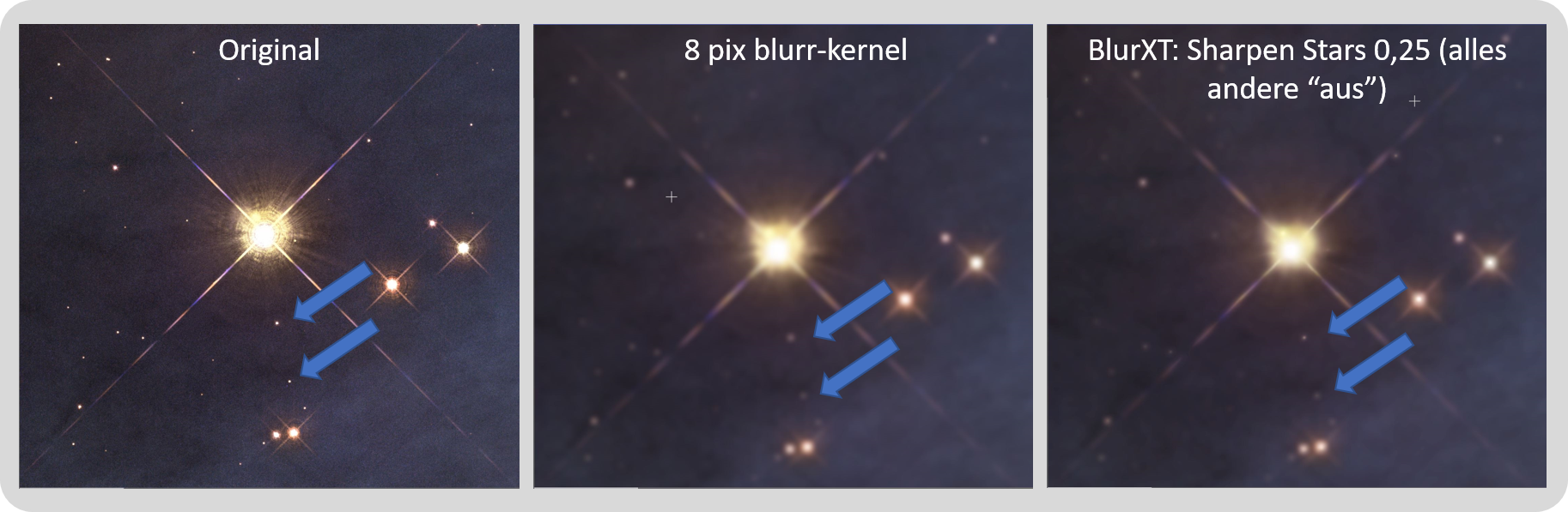

Mir sind bei meinem kleinen Test gestern Abend eben ein paar Dinge aufgefallen, die sich mit einer Deconvolution nicht erklaeren lassen. Hier mal ein Beispiel, wo man's extrem sieht:
Schau' dir mal die beiden markierten Sterne im linken Orginalbild an. Danach das "verwaschene" Bild in der Mitte (da laeuft alles schoen gleichmaessig ab) und dann das Ergebnis des Star Sharpening dieses Bildes mit BlurExterminator (in diesem Fall in den voreingestellten Werten). Einfach mal schauen, wie der obere markierte Stern extrem geschaerft wird, der darunter liegende dagegen kaum (wie auch die meisten anderen Sterne in diesem Ausschnitt).
Hier sieht man schon deutlich, die PSF (=Aufloesung) veraendert sich voellig heterogen und offenbar ganz verschieden im Bild.
Das Problem ist einfach, diese CNN Dinger werden nun mal mit Daten trainiert und eben nicht explizit algebraisch geschrieben. Ich koennte jetzt dem Autor mailen und den Fragen, mit was fuer Trainingsdaten der mit der Option "sharpen Stars" der jetzt welchen Zweck beabsichtigt hat und was das CNN-Ding dementsprechend eigentlich haette machen sollen. Aber selbst der koennte mir (abgesehen von einem validierenden Test, siehe oben) nicht explizit sagen, was das Ding nun tatsaechlich macht.
Was hier aber nach einem Test ganz klar nicht stattfindet, ist eine gleichmaessige Deconvolution ueber das ganze Bild (oder wenigstens noch gleichmaessig ueber alle Sterne), sondern ein Mischmasch mehrerer selektiver Operationen.

Wahrscheinlich hat mich Wilhelm II getriggert mich gestern dann doch mal 2h hinzusetzen und mir das kurz mal etwas genauer anzuschauen ...

@Defunct: Sauber, da hast Du tatsächlich schon eine Schachstelle entdeckt. Respekt!
Interessant, daß nicht ein extrem kleiner oder besonders großer Stern betroffen ist, sondern eine "Zwischengröße". Ich rate mal, weil ich von der Mathematik dahinter keine Ahnung habe: BXT teilt das Bild – wenn ich es richtig verstanden habe – in Segmente auf, die sich wohl überlappen, vermutlich um einen weichen Übergang zwischen Segmenten, für die unterschiedliche Werte ermittelt wurden, zu gewährleisten. Vielleicht liegt dieser Stern genau auf eine Übergang, und zwar an einer Stelle, an der eine für diesen Fall leider unpassende Gewichtung verwendet wird.
Wenn es nicht zu viel Mühe macht: Was passiert, wenn Du den Ausschnitt etwas verschiebst? Ändert sich dann der Schärfungsgrad für diesen Stern?
Der Effekt, den Du zeigst, ist zweifellos unerwünscht, trotzdem ist das Resultat insgesamt schon sehr gut. Ich wäre froh, wenn jede Software in der Version 1 so gut funktionieren würde. ;-)

@Defunct War das denn ein lineares Bild? Falls nicht, bist du mit den Versuchbedingungen außerhalb der vom Programmierer vorgegebenen Randbedingungen und die Testergebnisse sind nicht valide und nicht aussagekräftig.
Von den optischen Aberrationen im Fernrohr und vom Seeing werden Wellenfronten veraendert. Mathematisch ist das eine Faltung mit der PSF der Optik (und des Seeings und des Sensors). Und richtig, diese Degradation wird dann (schwer bevorzugt) mit einer Rueckfaltung genau da auch wieder gleich rueckgaengig gemacht, bevor man etwas anderes mit dem Signal treibt. Denn wenn da z.B. ein nichtlineares Kontrast-Ansteilen dazwischen liegt, dann ist das per se nicht mehr reversibel, weil so ein nichtlineares "Stretching" kommutiert mathematisch nicht mit einer Faltung/Rueckfaltung.
Das ist der Grund warum man einige Sachen in Post vor dem Stretching machen muss (bei der photometrischen Korrektur ist's nicht anders), und einige Sachen gehen locker danach.
Das ist auch der Grund warum die Sensoren, die das Licht ueberhaupt erst als elektromagnetische Welle einfangen und dann eine Matrix aus Zahlen daraus machen besser mal (mehr als nur halbwegs) linear reagieren, sonst klappen viele Tueren in Post danach mathematisch Sachen rueckabzuwickeln, die physikalisch vorher stattgefunden haben, ebenfalls geraeuschlos zu.
Daher ist deine Frage i.d.T. sehr berechtigt, Peter.
Das geht aber wie du siehst ueber die "vom Programmierer vorgegebenen Randbedingungen" ein gutes Stueck hinaus...
Ich habe daher fuer meinen kurzen Test auf ein Astrobild eine Faltungsoperation durchgefuehrt und danach mit verschiedenen Programmen eine Rueckfaltung/Deconvolution. Nirgendwo zwischen Ausgangspunkt und Endpunkt hat da ein nichtlineares Kontrast-Ansteilen stattgefunden. Und alle Methoden, BlurXTerminator inklusive haben daher ja auch gut funktioniert...
Also ist die Antwort: Ja, was den kurzen Test von Gestern angeht, waren das "lineare Bilder". :cool:

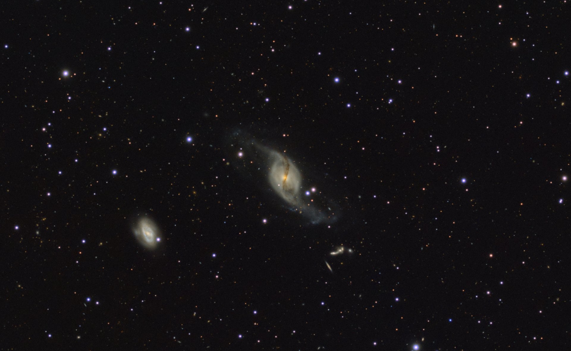

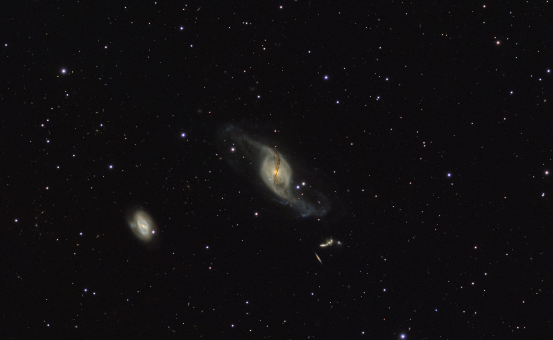

Sebastian, mich hat das (kurz) interessiert und das ist nach einer Stichprobe offenbar (was die Hauptfunktion, das Debluring betrifft) wohl der Fall.

Moin zusammen, ich habe mal ältere Daten neu bearbeitet. Einmal klassisch ohne KI Tools nach bestem Wissen und Gewissen und einmal mit der vollen Palette an KI tools (StarX, NoiseX, BlurX).
Leider sind die Daten nicht so oversampled (800mm Brennweite mit ASI 2600MC) wie es sein sollte und auch die stärkeren Höfe um die Sterne sind problematisch. Profis können sicher viel mehr, BB technisch habe ich leider noch viel zu lernen und meine ausgeprägte Farbsehschwäche macht die Sache nicht einfacher :LOL:
Vielleicht hilft dieser Vergleich die Wirkung einzuschätzen, und zu sehen, dass hier keine Mäuseschwänze hinzugefügt werden.
Beide Bilder würden für mich in die Kategorie Pretty Picture fallen. Was man klar erkennt, das StarXTerminator manche Minigalaxien als Sterne erkennt und daher im fertigen Bild schwächer als sie sein sollten dargestellt werden. Aber irgendwas ist ja immer! Hier kann man sicher auch noch optimieren. Das war hier mehr ein Quick and dirty.
Ergebnis ohne KI Tools:
Ergebnis mit KI Tools
Cheers,
Stephan

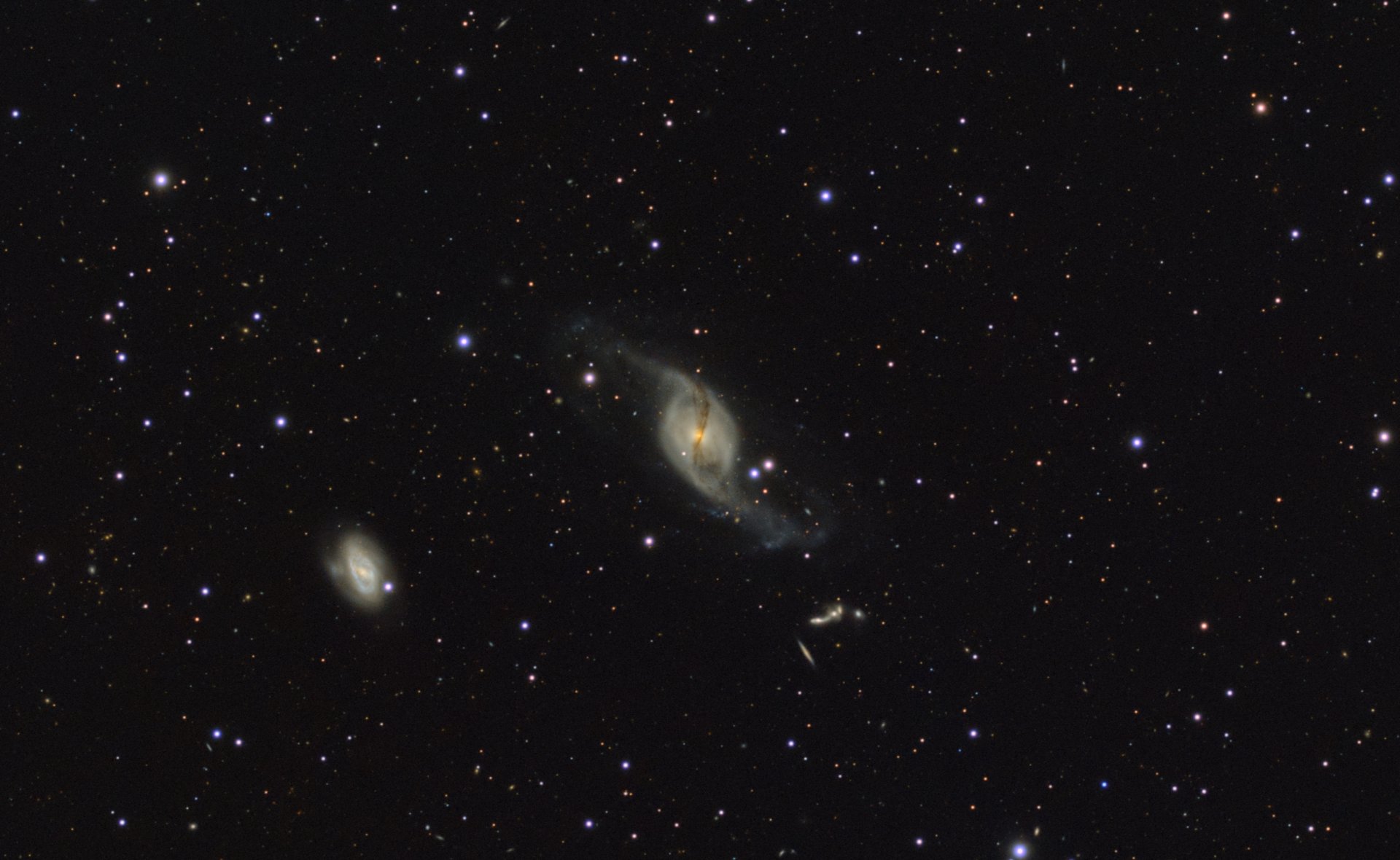

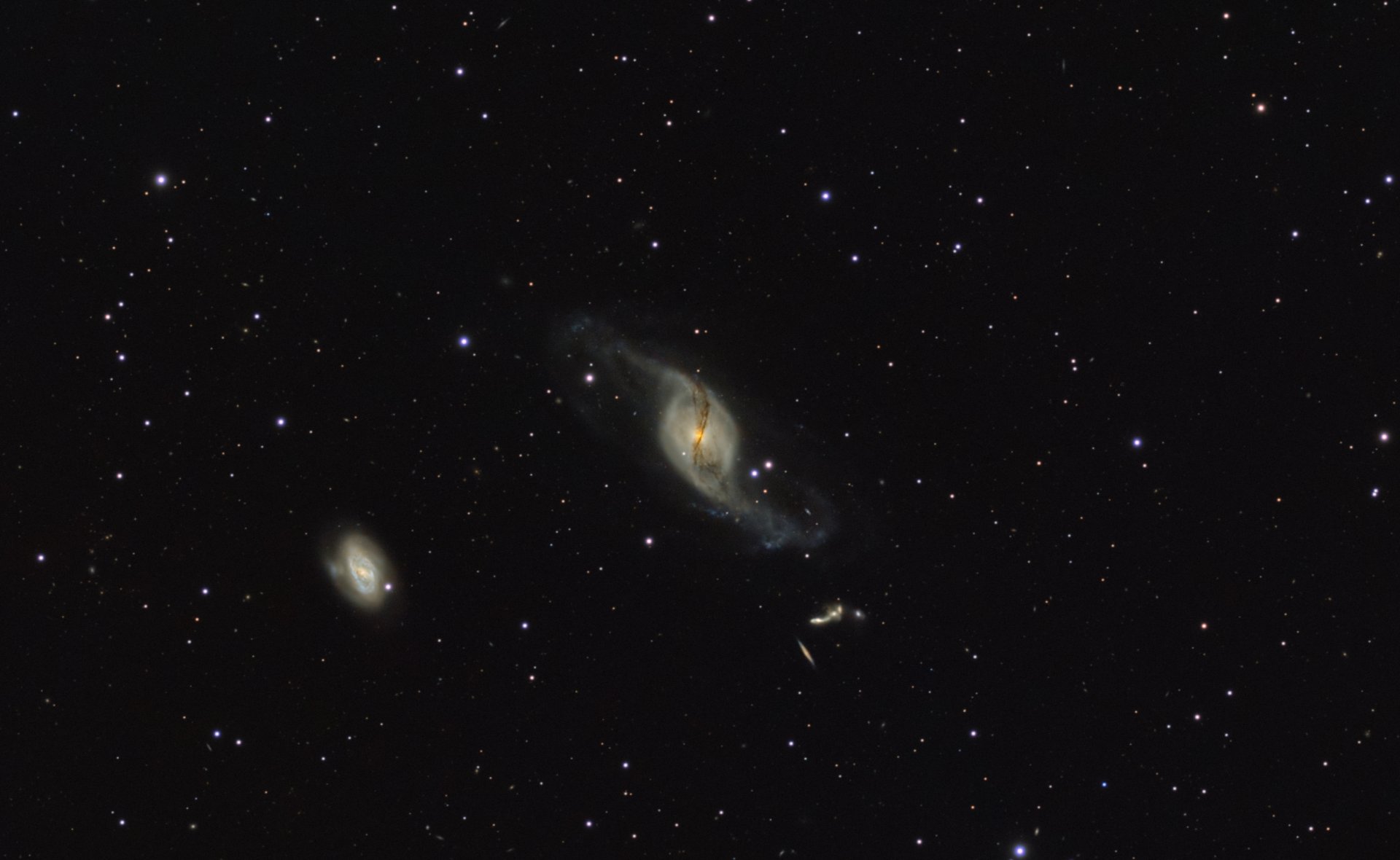

Leider sind die Daten nicht so oversampled (800mm Brennweite mit ASI 2600MC) wie es sein sollte und auch die stärkeren Höfe um die Sterne sind problematisch. Profis können sicher viel mehr, BB technisch habe ich leider noch viel zu lernen und meine ausgeprägte Farbe Schwäche macht die Sache nicht einfacher :LOL:
Cheers, Stephan
Den Anhang 299571 betrachtenDen Anhang 299572 betrachten
Moin Stephan,
könntest du noch kenntlich machen, welches Bild wie bearbeitet wurde.
Ist ja eigentlich ein gutes Zeichen, dass ich es nicht direkt erkennen kann ?
Gruß aus Hamburg
Mathias
