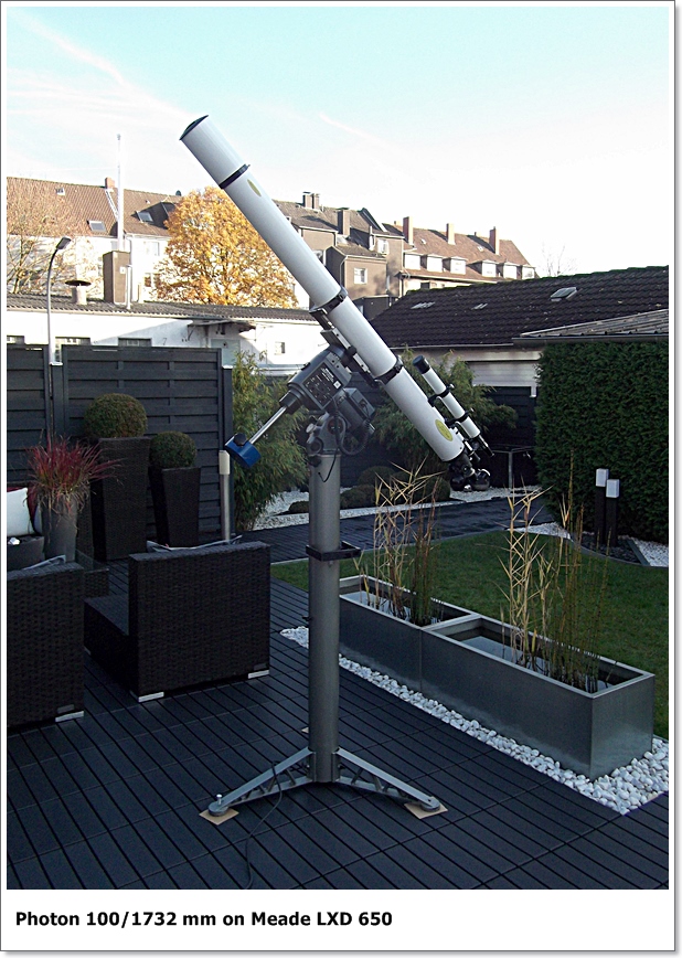

Hallo Janis,
eigentlich wollte ich mich in diesem Forum als gebranntes Kind zurückhalten, aber seit der Reformierung dieses Diskussionsboards wurde ich nach 10 Jahren Wegsperrung wieder freigeschaltet und würde ggf. gern auch hier mal wieder etwas schreiben, auch wenn meine Heimat die blaue Lagune ist. Die neue Administration ist ja ganz offensichtlich wesentlich demokratischer eingestellt, was sehr zu begrüßen ist.;)
Also, den von Dir eingangs genannten Bresser 127/1200 mm FH besitze ich selber in der aktuellen Version mit Hexafoc.
Mechanisch ist das Teil recht gut verarbeitet für den Preis und visuell ist es eine Freude damit Mondbeobachtungen anzustellen, auch wenn es gewisse Einschränkungen gibt. Ich nutze hierbei vorrangig den kompletten Baader Classic Ortho Satz und das 32er Superplössl...alles sehr schön.
Aber : warum nutze ich zur Zeit häufiger meinen 100/1732 mm FH ?;)
- der Bresser 127/1200 zeigt schon deutlich Farbe und bei Hochvergrößerungen und gerade bei Mondfotografie kann das schon stören:confused:
- der Hexafoc hat nur 40 mm Hub und wenn Du auch nur primitive afokale Fotografie mit einer Digi machen willst musst Du dir locker 100 mm Weg an Verlängerungen zusammenschrauben um mit einer DSLM in den Fokus zu kommen.
Entscheide dich also vor der Beobachtung ib Du visuell unterwegs sein willst ODER knipsen. Denn wenn Du beides willst: viel Spaß beim Hülsen rauf- und wieder runterschrauben im Dunkeln....:rolleyes:
- das Ding ist relativ schwer und lässt sich ungleich schwerer ausbalancieren; meine gute Meade LXD 650 mit 15 kg Tragekapazität kommt damit momentan nicht hin, weil ich mir extra für den 127er noch ein weiteres Gegengewicht anschaffen muss. Er wiegt deutlich über 8 kg und hat zudem eine ungünstige Schwerpunktlage. Den zwar deutlich längeren, aber dünneren und mit 6,4 kg leichteren 100/1732er H trägt die LXD650 spielend und es reicht ein 5kg Gewicht an der ausziehbaren GGW-Stange um den Lulatsch gut auszubalancieren !:confused:
Sogar visuell nutze ich den f/17 4Zöller lieber, nicht nur dass er farbreiner ist ( wirklich schon auf ED-Niveau ), sondern auch weil das Objektiv nach meinem subjektiven Eindruck schärfer abbildet !:)
Für den 127/1200 brauchst Du eine Montierung von mindestens HEQ5 Format, besser EQ6. Lass Dir nix von Leuten erzählen a’la „ich hab den auf ner E-Kuh 5 und das reicht“ – DAS ist gelinde gesagt Quatsch, oder die Leute sind Masochisten:cool:
Ich will den 127er nicht schlecht reden – ich habe ihn ja selber. Dennoch gibt es klar bessere System im Bereich 4-5“, wenn es ein Refraktor sein soll. So gesehen würde ich deine Idee mit dem 4“ ED gar nicht so albern finden. Klar hast Du mit 5“ mehr Auflösung, aber im Bereich der Hochvergrößungen machst Du dir den Vorteil durch den dann stark in Erscheinung tretenden Farbfehler fast wieder „kaputt“. Ich behaupte, der erfahrenen Mondbeobachter hat an einem guten 4“ ED oder Apo mit einer scharfen Optik mehr Freude als mit jedem 5“ FH.....
Vielleicht bin ich da schon zu pingelig, aber gerade wenn ich mit sagen wir mal 150x Zentralberge, Terassen, Kämme abgrase...dan ist es nicht so schön, wenn dir jede Bergspitze, jeder Grat mit einem lila Farbdteschen verschmiert wird ! Okay, jeder hat andere Ansprüche..
Den 127er habe ich mir daher eher als Übergangslösung geholt, weil ich auch erst den Gedanken hatte, dass etwas mehr Öffnung als 4“ manchmal schön wäre. War ein Denkfehler und nach mehr als 20 Jahren Mondbeobachtung ist man etwas verwöhnter. Daher mein längerfristiges Sparziel : 5“ als guten ED. Just my 2 Cents...
Ansonsten - bin zwar Refraktorianer ( vielleicht durch meine Klassiker-Liebhaberei geimpft ); hole Dir einen 6 oder 8" Spiegel mit kleinem FS und langer Brennweite. Der APO des kleinen Mannes !
Deep dky ist wieder ne ganz andere Nummer. das haben dir die Kollegen hier schon erklrt und dafür kauft man sich keinen 127/1200er FH. da gibt es nun wirklich geeigneteres.
Liebe Grüße, *entfernt*

...Nachtrag: die CG-4 ist eine kleine Spielmontierung, die Du aber recht gut für einen 80 mm ED nutzen könntest, aber KEINESFALLS für einen 5" f/9 FH !!!
