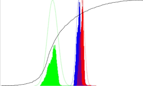

Das Stacken von Komet und Sternen wollte nicht gelingen, DSS spuckt in etwa solche Histogramme aus, bei einem relativ farbreinen Objektiv...

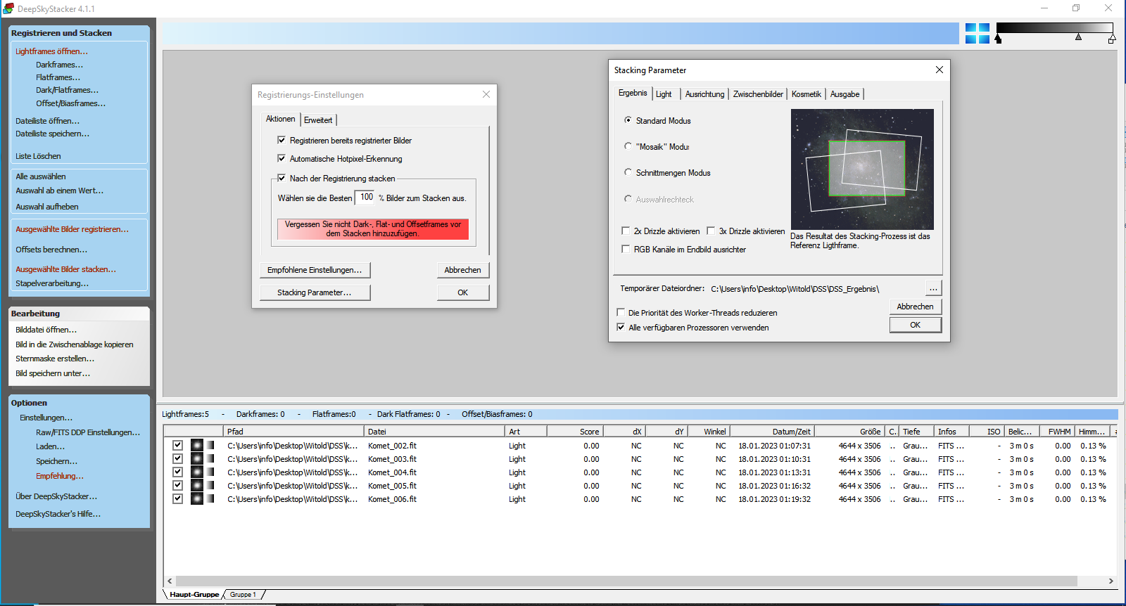

Mein DSS 4.1.1 (64 Bit) hat leider keine Möglichkeit auf den Kometen zu stacken. Oder ich bin blind und doof. Siril soll das auch können. Habe mir kurz angeschaut, finde jedoch die Möglichkeit nicht mehrere Bilder zu laden. Immer nur ein Bild. Hat jemand eine Idee, wo ich mich da schlauer machen könnte bzw. Hinweise (am besten eine Schritt für Schritt Anleitung oder Video) finde, wie man es doch hinbekommt.
Vielen Dank und cs
Witold
PS: Ich denke in den Bildern steckt einiges an Potential, wenn ich als ein absoluter Laie das hier rauskitzeln konnte ...

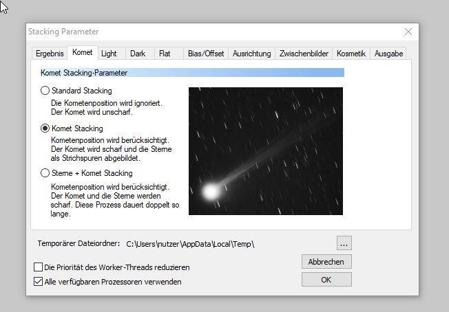

Leider diese Funktion fehlt bei mir :(
Welche Version hast Du?
Ich habe 4.2.6 :)
Hallo Hartmut, danke daran kanns liegen. Wo kriege ich sie geladen?
