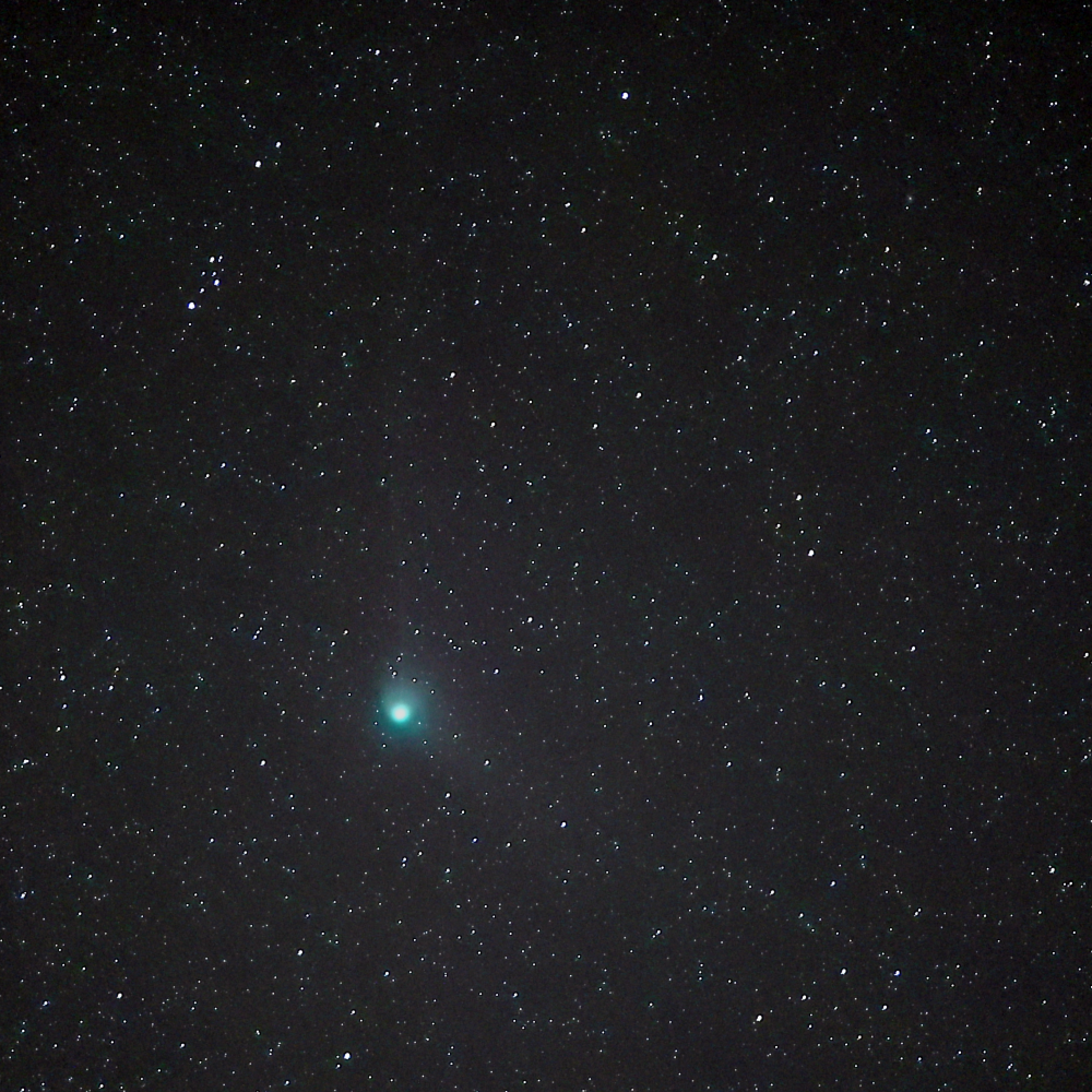

also ich klinke mich hier mal mit ein. Ich musste das mit dem Kometen natürlich auch mal probieren. Aber in Sachen Kometenbearbeitung bin ich völlig unerfahren. Aber ich freue mich ihn abgelichtet zu haben. :)
Der Hintergrund ist ziemlich dunkel, da wenn ich ihn höher ziehe, sieht man wie ... der aussieht.;) Irgendwie habe ich noch Sternspuren darin. Wie nehmt ihr die raus?
Hier also das kleine Werk 15x2 Minuten vom 22.1.22. um 02.28 Uhr mit 518mm Brennweite
Der Weorkflow sah komprimiert wie folgt aus:
Bilder ganz normal kalibrieren und stacken und integrieren.
Aus dem Summenbild die Sterne raus und behalten.
Dann alle Bilder von Sternen befreien und die einzelnen sternlosen Bilder dann per comet alginment gestackt. Dann die beiden Summen zusammen gebracht.
Mein Problem ist , dass das sternlose Summenbild doch noch viele Sternspuren im Hintergrund hat (die Restartefakte vom Sternentfernen).
Jemand ne Idee für mich?
Thomas
Hallo Thomas,
versuch mal die "auf den Komet aligned" Frames mit "Pixel Rejection: Winsorized Sigma Clipping" zu stacken.
Da bleiben kaum Spuren übrig; nur die hartnäckigen hellen Spuren sind leicht sichtbar.

meine Kometensichtung mit einem 105mm Objektiv, f2.8, ISO 800, 24x 8s und dann in APP gestacked. War leider erst um 21 Uhr zu Hause, sonst hätte ich vielleicht sogar noch das Teleskop aufgebaut. Aber so als Übersicht ist auch ganz okay. Und vielleicht hätte ich vorher die Linse noch auspusten sollen ;-)
Viele Grüße,
Felix

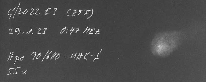

Dennoch: Erstes läßt sich nicht beeinflussen, letzteres (bedingt) schon, so dass ich zuhause prompt das 10x42 FG auf das Stativ gesetzt habe (ich nenne es ein wenig euphemistisch meinen "Bildstabilisator") und prompt zeigt sich ein dicker, heller opaker "Blobb" im Gesichtsfeld. Das läßt hoffen...
...was sich im "grab-and-go-90/600-Apo" wieder relativiert. Auch hier ist der Komet fix gefunden. Von Gamma UMi über Betra UMi verlängere ich eine gedachte Linie, bis sie eine rechten Winkel mit einer Linie von Kappa Dra bildet. Auf das "rausschlören" des stubenwarmen 10"er's verzichte ich. Bei 43x Vergrößerung zeigt sich der beste Anblick, beim 55x wird das Bild schon wieder ein wenig kontrastärmer.
Es zeigt sich ein false nucleus mit heller Innenkoma, die ohne erkennbare Abgrenzung in ein schwache Aussenkoma übergeht. Die Ränder verlaufen mit dem Hintergrund.
Ruhrpott/bortel6/allenfalls n UHC Filter da.
Sowohl der swan-Filter (speziell für Kometen) wie auch mein UHC-S (Baader) dunkeln den Hintergrund gut ab, so dass sich ein deutlicher Kontrastgewinn bei der Beobachtung ergibt. UHC hatte ich bisher noch nicht an Kometen getestet, hier tut er, was er soll und ist dem swan Filter kaum unterlegen.
Insgesamt hatte ich nach der FG-Ansicht mehr im Teleskop erwartet, aber der scheinbar weiterhin flache Winkel auf den Schweif lässt nicht mehr Strukturen erkennen. Visuell ist vom Gasschweif nichts zu erkennen. Da hoffe ich auf die nächsten Nächte mit größerem Gerät.

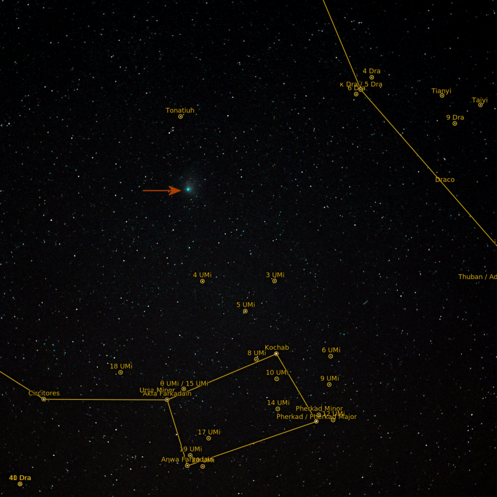

Um die Zeit hab ich nichts mehr aufgebaut also Kamera (Canon R6) mit dem Standardobjektiv 1.8/50 aufs Geländer gelegt und bei Offenblende und ISO 3200 2,5 s belichtet:
Also nochmal das 1.8/135mm drauf und vom Stativ ohne Nachführung 7 Bilder (JPG) gemacht und in Sequator gestackt:
Jetzt warte ich doch auf bessere Bedingungen ...

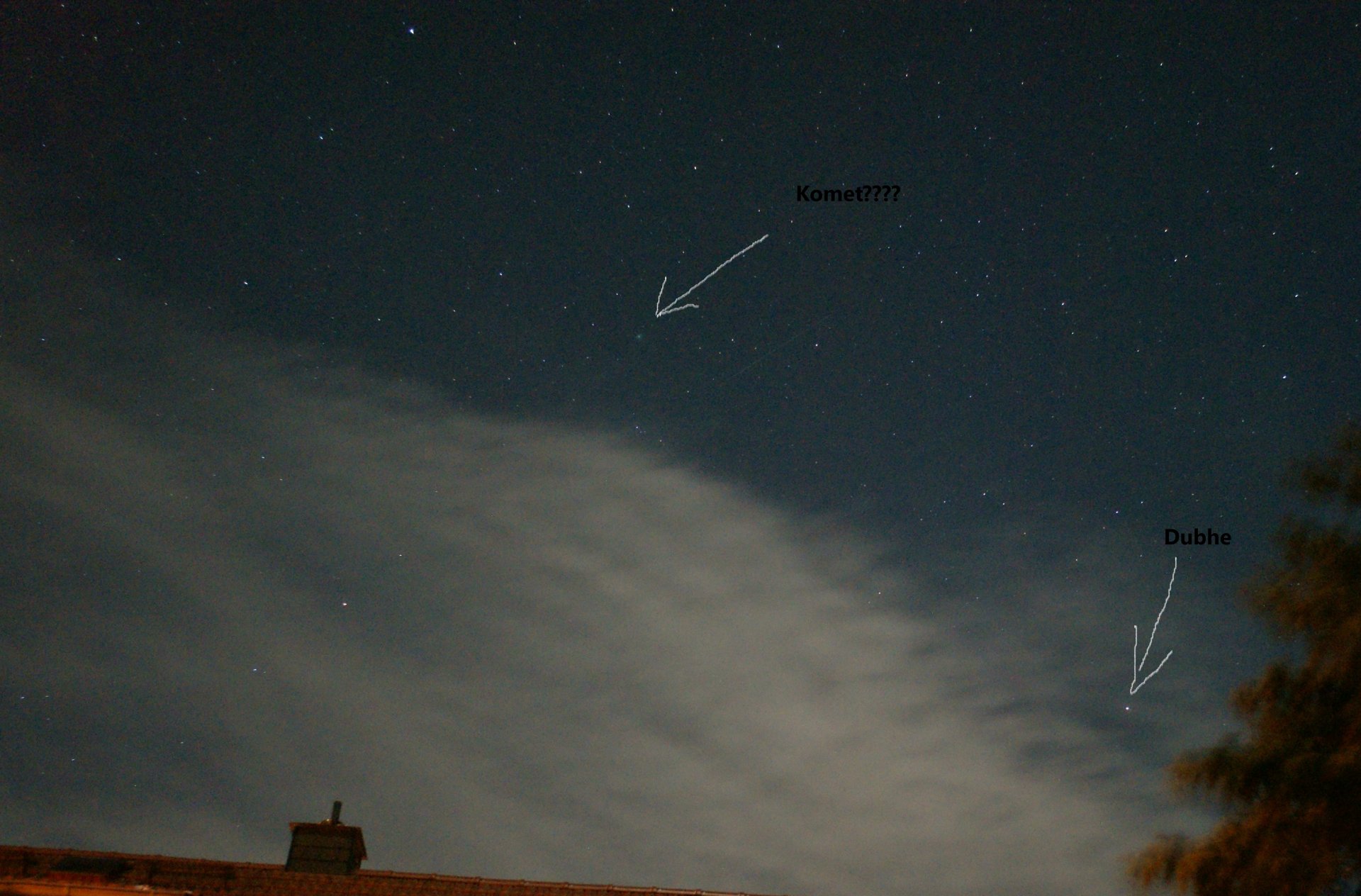

eine Frage zur Position.
Siehe Bild. Es ist nicht die beste Qualität. Ich möchte nur wissen ob ich richtig war. Hier habe ich mit ISO1600 und 10s belichtet. Ich denke, ich hätte länger belichten müssen. Es zogen denn mal wieder Wolken auf....
Standard Objektiv 55-70mm Sony Alpha.
Uhrzeit 19.00Uhr 29.1.2023
Viele Grüße Olaf
Viele Grüße Olaf
Ja Olaf, das ist er.
Rainer

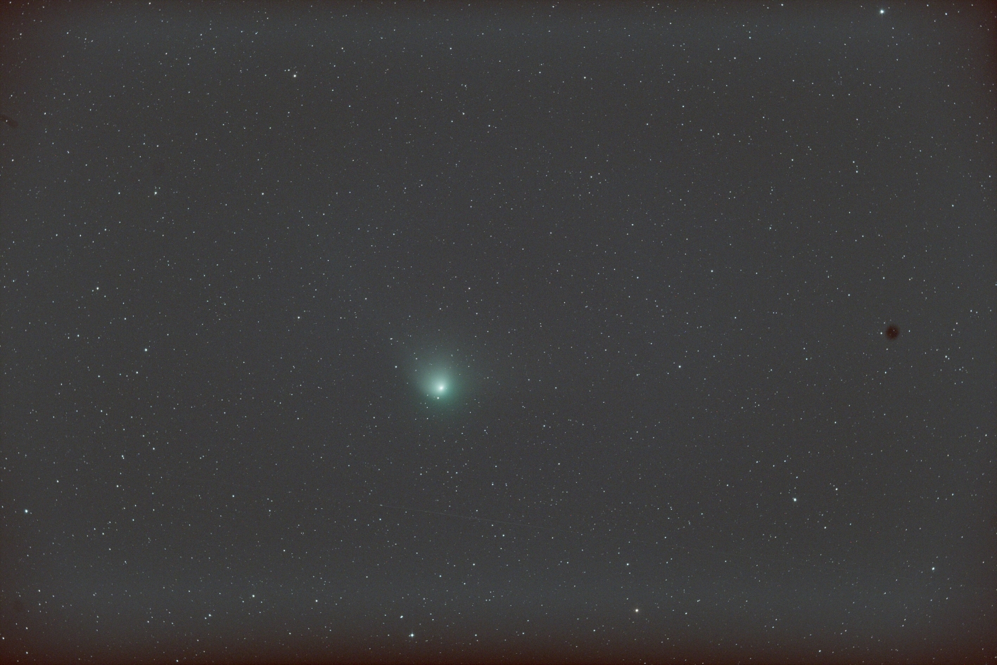

ich habe den Komet C/2022 E3 (ZTF) in der Nacht vom 27/28.01.23 zwischen 1:38Uhr und 3:22Uhr aufgenommen.
Die Bearbeitung hat ist mir nicht ganz so leicht gefallen und hat auch viel Zeit in Anspruch genommen.
Darum ist das Bild auch leider nicht brandaktuell, sondern zeigt den Kometen wie er vor zwei Tagen aussah.
Insgesammt sind 125 Einzelbilder und 82min15Sek Gesamtbelichtungszeit in das Bild eingeflossen.

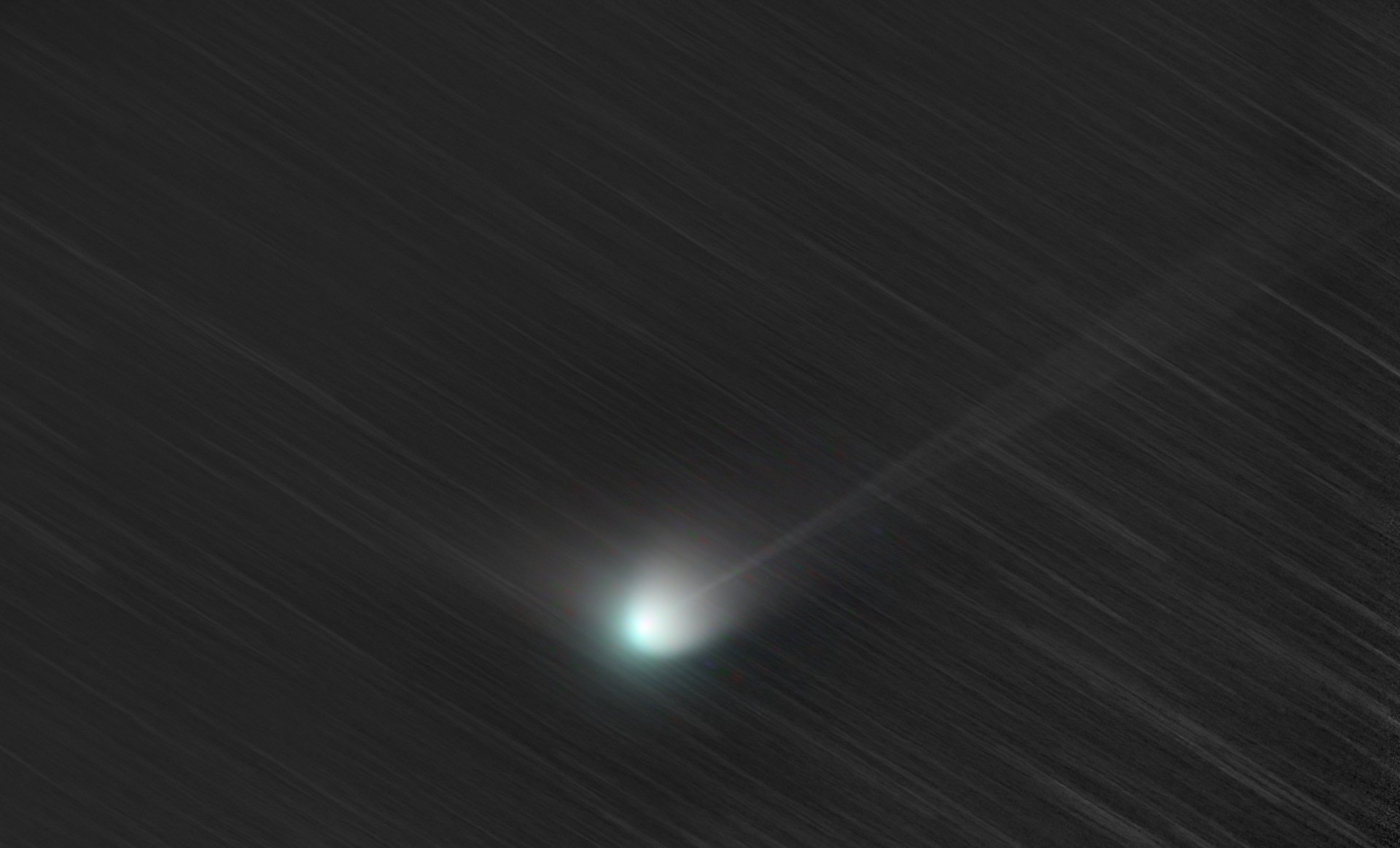

So, einen habe ich auch noch. Und zwar von heute morgen 07 Uhr. Die Frames gingen schon in die Dämmerung rein. Ich habe nun meinen Workflow auch verändert, so dass ich die Sternenreste im Hintergrund besser in den Griff bekomme.
Ich hoffe es gefällt.
CFF Apo mit 518mm
24x60s = 24min.
30.01.23 07.08-07.32
Thomas
