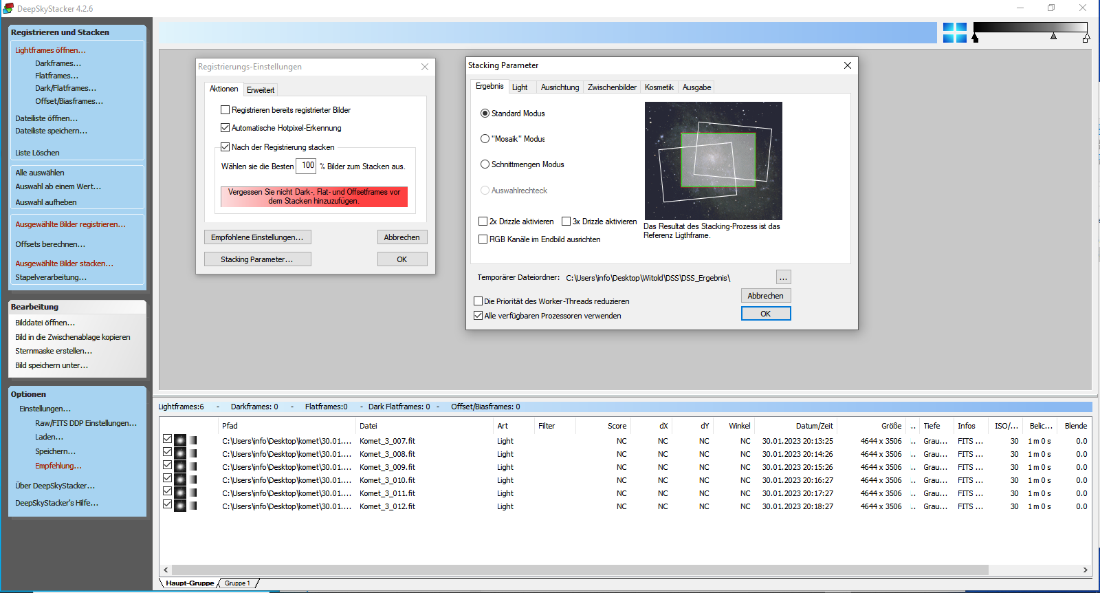

Hoffe, dass auch das feature jetzt da ist, ansonsten ist das irgendeine Konfigurationssache in der SW, wüßte jetzt nur nicht wo.
Wenn ich den DSS öffne, ohne irgendwas geladen zu haben, ist die Komet-Stacking Option schon präsent.
ABER trotz der neusten Version habe leider wieder das gleiche Problem o_O Die Funktion "Komet" fehlt ...???
Unter Optionen Einstellungen in DSS unten links kann man es auswählen. Bin jetzt gespannt, dachte ich schon, es geht nur bei mir nicht ... mal schauen
Hallo Witold,
du musst dem Programm eben mitteilen, das dein Bild einen Kometen enthält. Dazu wählst du ein Bild deiner Bilderliste light aus. Komet anklicken!! Danach findest du auch den Reiter Komet in der stacking Auswahl. Den Download hättest du nicht gebraucht.
VG Frank

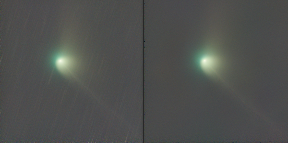

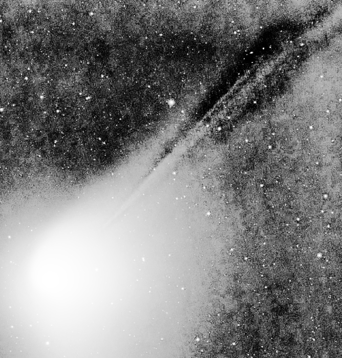

Habe bisschen rumgespielt und die Artefakte zum Großteil weggekriegt. Als Werkzeug habe ich eine Maske genommen in der ich vorher mit Hintegrundextraktion den Kometen möglichst vollständig entfernt habe. Ganz perfekt ist die Korrektur allerdings nicht.
Hier ist das Ergebnis. So richtig tief reinzoomen darf man nicht, ich wollte da aber auch nicht so arg mit dem Weichzeichner rein. Ich denke, wenn man das Bild vor der Hintergrundextraktion etwas weichzeichnet geht die Korrektur noch etwas besser.

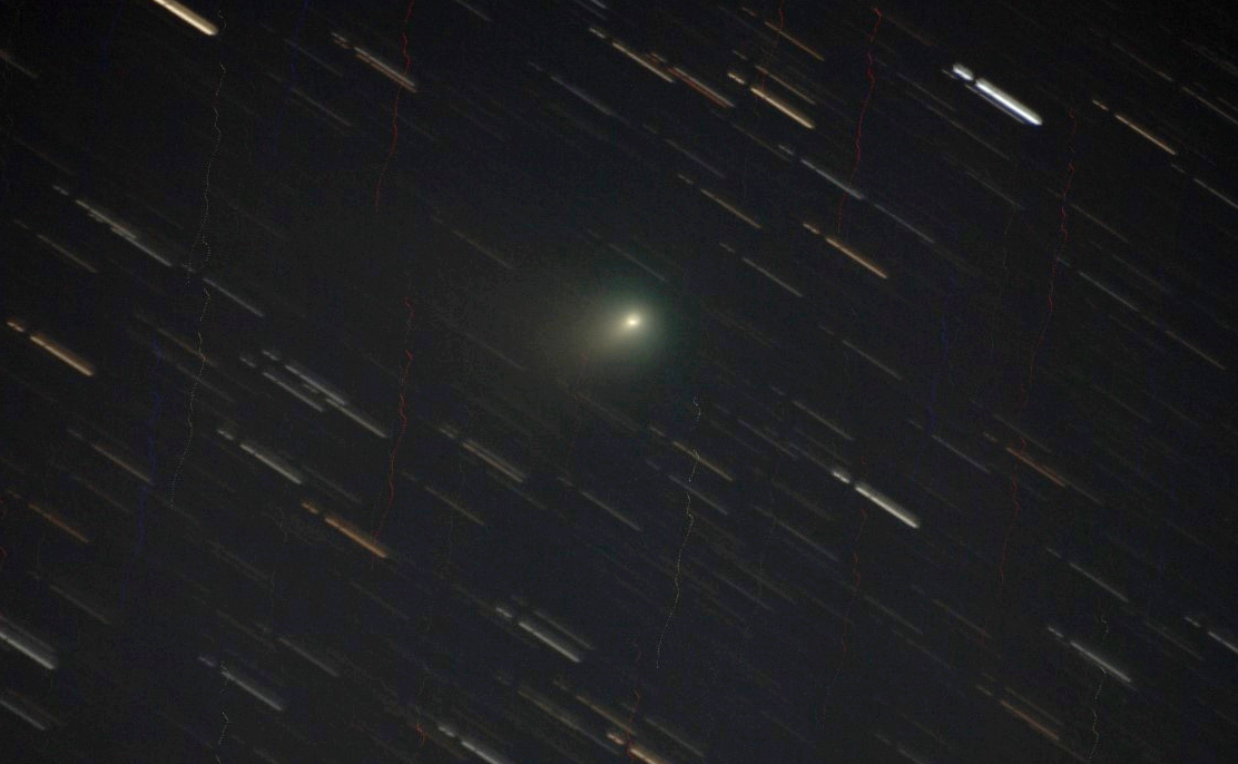

261x10s mit einem 80mm Apo und der ASI533MC, ohne Kühlung, ohne Guiding.

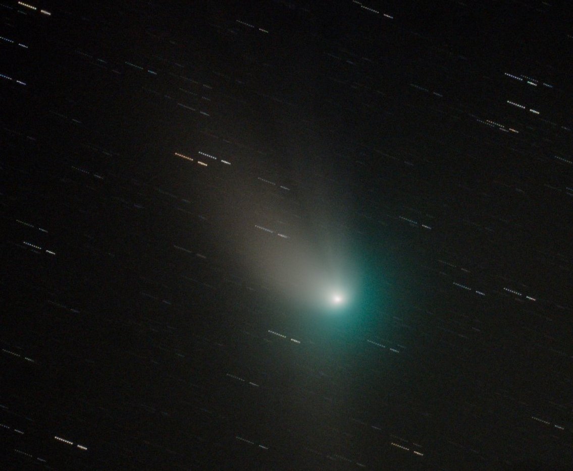

Mein erstes gelungenes Ergebnis mit DSS auf Kometen nachgeführt. Ein starker Ausschnitt aus einem Bild gewonnen mit Nikon D800a durch ein 300mm Objektiv am 21.01.2023 bei Blende f/5,6 ohne Darks nur mit einer rudimentären Bearbeitung. Gestackt 9x 40 und 6x30 Sekunden bei ursprünglichen 3200 ISO: Macht Mut damit weiter zu arbeiten :)

Das hier ist die Korrekturmaske für die zweite Korrektur, die ich mit Graxpert erzeugt habe. Da sieht man wo die Überkorrektur herkommt.
Und das ist die Autostretch Preview nach dem Stacken der mit dem Sternmaskenbias korrigierten Sequenz und nach der Ebnung.
Für die die es interessiert, so sieht das unbearbeitet in der Autostretch Preview aus, wenn ich einfach alles ohne Outlier Rejection auf den Kometen stacke. Ich denke, da sieht man auch wie gut die provisorische Korrektur funktioniert und wie wenig Signal verloren geht dabei.

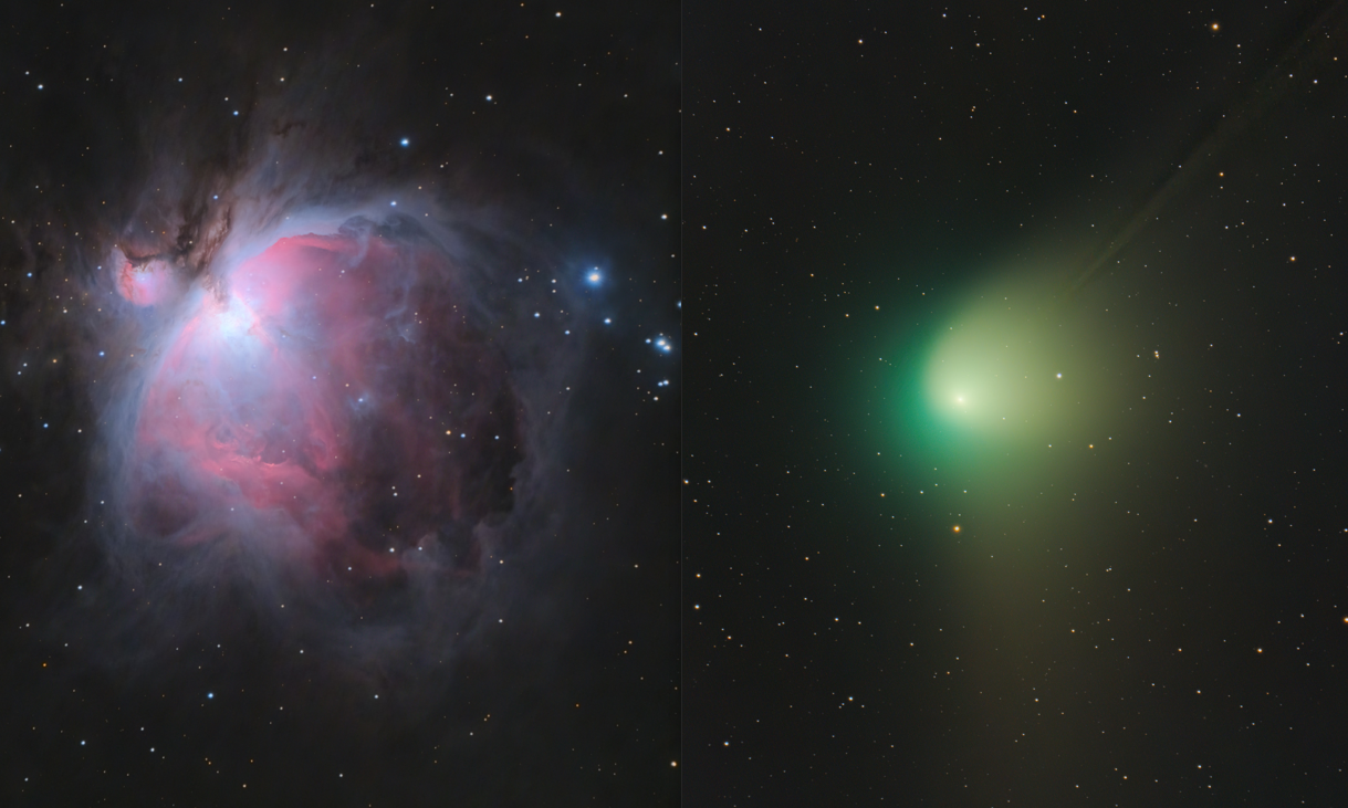

Hier ist ein maßstabsgetreuer Vergleich, damit mal ein Gefühl dafür kriegt, wie groß der Komet am Himmel ist. Ist ein ganz schöner Brocken und eher weich im Vergleich zu Deepsky Objekten.
Die Aufnahme des Orionnebel habe ich am selben Abend gemacht. Einfach das Teleskop vom Komet weggeschwenkt auf den Orionnebel und in Nina die Snapshot Funktion auf 10s, Loop und Speichern gestellt und übers Abendessen laufen lassen. Kein Guiding und nichts. So einfach kann Astrofotografie sein.
Gestreckt ist das übrigens mit dem neuen Stretching Tool in der Dev Version von Siril 1.1. Das Tool ist zwar am Anfang etwas sperrig, aber ein riesen Schritt nach vorne.

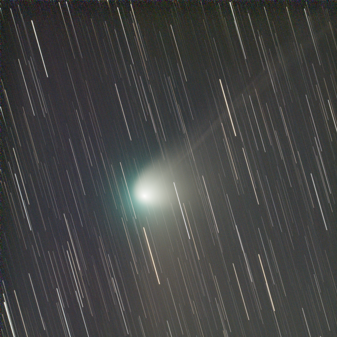

Bitte seid gnädig mit mir, das ist meine erste Kometen-Aufnahme ;) Als gestern nach Monaten endlich mal klarer Himmel war, konnte ich immerhin zwei Stunden Aufnahmen sammeln (WO ZenithStar 80 ED II, Optolong UHC Filter, Canon EOS 60Da). Die Daten sehen trotz Vollmond ganz passabel aus, in der Nachbearbeitung werd ich aber nochmal mit etwas mehr Ruhe rangehen (ich war hibbelig, ob ich was brauchbares aufnehmen konnte). Vor allem die Integration aus Sternen-Stack und sternlosem Kometen-Stack passt noch nicht (massive Stufung an den Rändern da auf den Kometen nachgeführt). Tips willkommen =)

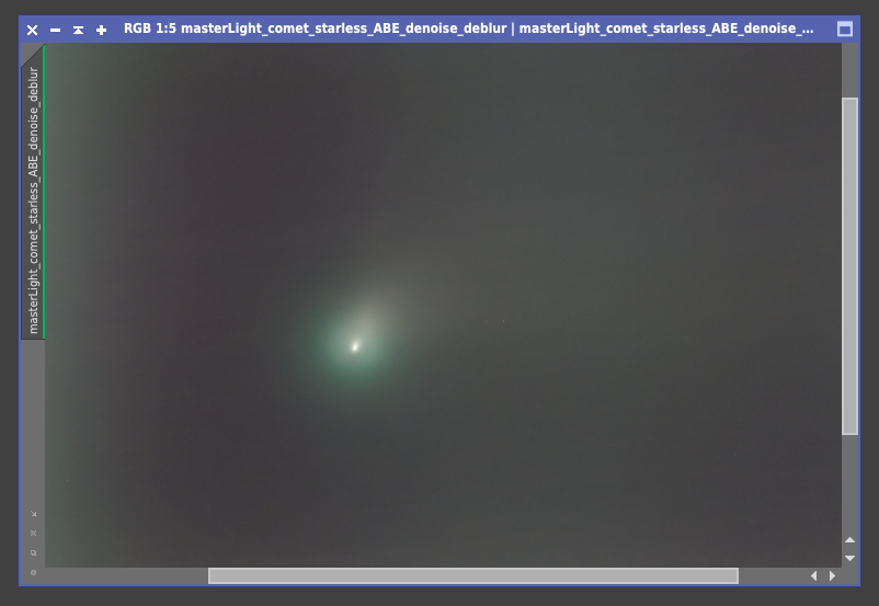

Den Streifen gerade nach oben meinst du? Im "rohen" Kometen-Stack ist er schwach vorhanden und ich habe ihn minimal aufgehellt in der Bearbeitung oben.
Generell sieht man an dem Bild, dass Du eine sehr ungleichmäßig ausgeleuichtete Fläche hast. Schon von daher würde ich dem hellen Bereich misstrauen. Hier mischen sich wahrer Schweif und Hintergrundaufhellung in fataler Weise. Hast Du Flats benutzt?
Ja, habe ich, an dem MasterFlat ist aber für meine Begriffe nichts auffälliges.
Frank, Du siehst doch aber in dem Bild oben deutlich, dass es Zonen von Aufhellung gibt, wo keine sein sollten. Der gesamte linke Rand zum Beispiel und erkennbar durch die gesamte Bildmitte. Ebenso zum rechten (nicht ganz sichtbaren) Rand hin. Das Feld ist alles andere als "eben", da gibt es große Unregelmäßigkeiten. Wenn man dann noch so ins Trübe fischt, wie das zur Zeit beim schwachen Schweif nötig ist, ziehst Du solche ungleichmäßigen Ausleuchtungen erheblichst mit hoch und sorgst für Aufhellung, wo an sich keine war...
Nochmals der Hinweis: Am 5. zeigt mir keine Aufnahme, die ich bislang von dem Tag gesehen habe, eine derarttige Schweifauffächerung. Alle haben nur den abgebogenen Staubschweif. Wie sollte der Unterschied zu erklären sein, zumal Du weder eine besonders exponierten Standort (Alpengipfel z.B.) noch eine besondere Ausrüstung benutzt hast?
