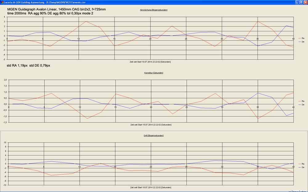

Habe noch einige Versuche mit meiner Avalon unternommen um das Guiding in den Griff zu bekommen. Mit den 1450mm kriege ich mit OAG keine runden Sterne. Habe nebst dem MGEN noch mit einer Lodestar X2 und PHD2 Guidingversuche unternommen. Mit beiden Systemen kommen ich zum gleichen Schluss. Ich bekomme die RA mit dieser Montierung bei dieser Brennweite nicht in den Griff. Die RA hüpft zu stark. Im MGEN ist die Kalibrierung immer OK. In PHD gibt es viele Einstellmöglichkeiten, aber das Resultat ist immer das gleiche.
Der RA Abweichungswert (RMS)ist immer über einem Pixel (1.2 bis 1.7) nach 5 bis 10 min guiden. Der DEC Wert meistens unter einem Pixel Abweichung (0.4 bis 0.8). Wenn der RA Wert dort wäre, wäre alles OK. Bis schon fast soweit die Avalon aufzugegen. Es liegt definitiv nicht an den Guidern.
Wie sind die Werte bei Dir?
Gruss.
Fritz

Ich würde dir raten, die agg Werte mal deutlich zu senken. Der MGEN gibt immer ein Signal aus, das der Leitsternabweichung von der Sollposition aus entspricht. Die Werte holt er sich bei der Kalibration, der "Probefahrt".
Im Guidegraphen siehst die einzelnen Abweichungen des Leitsterns und darunter die entsprechenden Guidingsignale. Es ist ein 40sek Ausschnitt, damit wir bis zu den einzelnen Impulsen einzoomen können. Dann kann man versuchen, sich einen Überblick zu verschaffen wie die Montierung auf die Impulse reagiert. Hier sollte ein charaktieristischer Zusammenhang bestehen, der Guider versucht schliesslich, die Montierung auf Null zu ziehen. In diesem Graphen sehe ich aber keinen Zusammenhang, mal fährt die Monti in die richtige Richtung, mal fährt sie falsch. Schau auf den Impuls vor Sekunde 35: RA und DEC sind nahe der Null-Linie. Der MGEN gibt nur kleine Impulse aus. Trotzdem findet sich der Leitstern 2 Sekunden später in Ra um 4" und in DEC um 2" verschoben wieder. Die Montierung macht Bocksprünge in beiden Achsen. Die in der MGEN Auswertung bezifferten std Abweichungen sollen im Bereich liegen, der von der Tol vorgegeben wird. Also 0,3 in deinem Fall, der Wert passt für die 1450mm und 2x2 binning.
Ganz unten findest du die Sterndriften, die sich ergeben wenn kein Guiding erfolgt wäre (Guideimpulse abgezogen). Das sieht richtig erratisch aus, sie hüpft gleich am Anfang in 6 Zeitsekunden um 5 Bogensekunden in RA.
Irgendwas muss dem Guiding da gehörig dreinpfuschen, oft ist es einfach ein Überschwingen dem man mit geringerer agg entgegentreten kann. Oder du hast irgendwas aktiviert, Pulsguiding gleichzeitig vielleicht im EQMOD oder sonstwas, was die Montierung aktiv aus der Bahn wirft.
Noch eine Idee: Mach doch mal einen Datei wo du die Tol augf 9,99 stellst, sodass der MGEN gar nicht guidet sondern nur mitschreibt. Da siehst du was die Monti ohne Guiding wirklich tut.
lg Tommy
