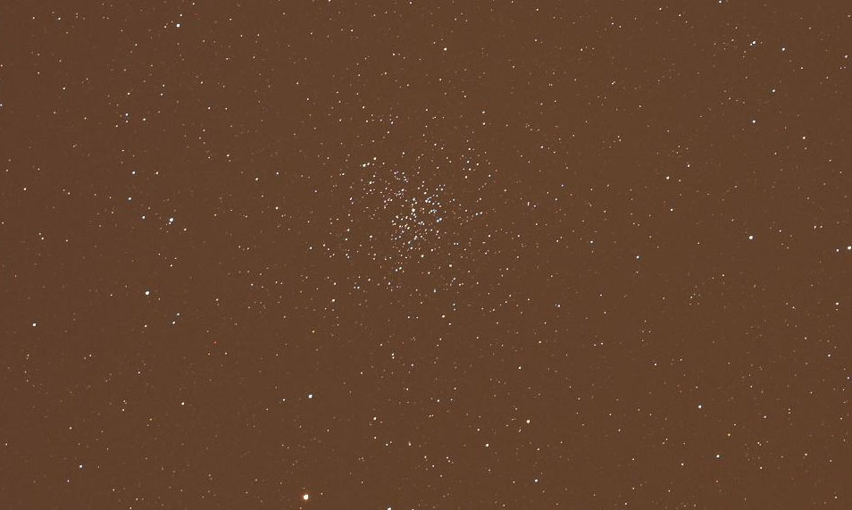

hier mein erster Versuch mit MGEN......
Objekt M37, mit APM APO f6 80/480, 2" TS Flattner, 9x50, auf Meade LXD 75.
Einstellungen:
Guiding Setup: Binning 1x1
Guiding: Toleranz 0.30
Aggressivität 60%
Gain 5
XP: 500ms
Tresh: 4
avg
5 Lights 3x300s/2x600s, 4 Darks 4x300s, DSS, CS5
Ich weiß da gibts noch eine Menge zu tun für mich ..... ?)
Gruß und CS
Fred

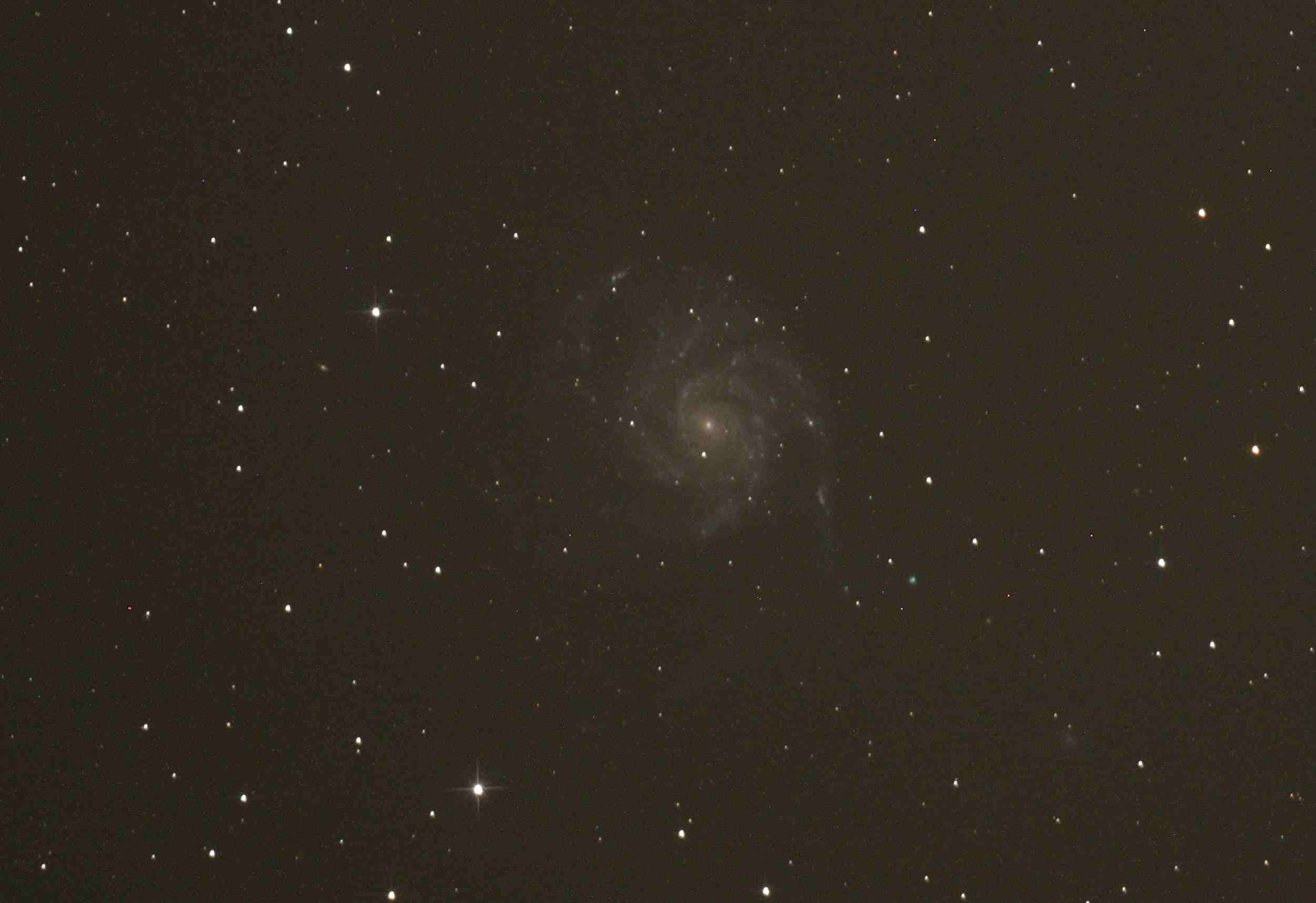

hatte letzte Woche ein rundes Guiding mit dem MGEN aber diese Woche lief leider nichts mehr.
Habe in 4 Nächten jetzt keine runden Sterne mehr hinbekommen.
Mein Setup: GSO 6 Zoll Newton, f5, Baader MPCC, EOS 450Da, MGEN an 8x50 Sucher auf Celsetron CAM (habe ich letztes Jahr einstellen lassen).
Das Telsekop stand die ganze Zeit im Garten auf einer Betonsäule.
Megen-Einstellungen: AG Speed je 50% (Monti und MGEN), Gain ca.5 bis 6, Time ca. 1000 ms, Aggr RA 50, Dec 50 bis 90 (kein mekbarer Unterschied), Tol 0,1, Num 1 und Mode 2.
Probleme macht die DEC-Achse.
Anbei mal ein Crop eines Einzelbildes 600s und die dazugehörige MGEN-Auswertungsgrafik.
Vielleicht kann mir hier jemand sagen, woran das liegen kann, dass die Sterne so grauenhaft aussehen.
Danke und CS
Uli
PS: Das Seeing war diese Woche (glaube ich) schlechter als letzte Woche.
hallo Uli,
bitte kontrolliere zuerst ob der MGEN deinen DEC Motor anspricht, im Kalibrationsbildschirm auf "manual" gehen und mit den auf/ab Tasten den DEC Motor ansteuern. Du musst mit dem Ohr zum Motor gehen und hören, sehen tut man die leichte Bewegung mit freiem Auge nicht!
Wenn der Motor lostuckert, liegt das Problem wahrscheinlich am zu fest eingestelltem Schneckenspiel der DEC Achse, dann musst du das lockerer machen. Die Achse reagiert dann nicht mehr auf die schwachen Guiding Impulse, Spannung baut sich auf und irgendwann löst sich die und die Kurve hüpft über die Nullinie hinaus und es beginnt von vorn.
Die Temperaturen werden wärmer, die Montierungen dehnen sich aus... ;-)
lg Tommy
