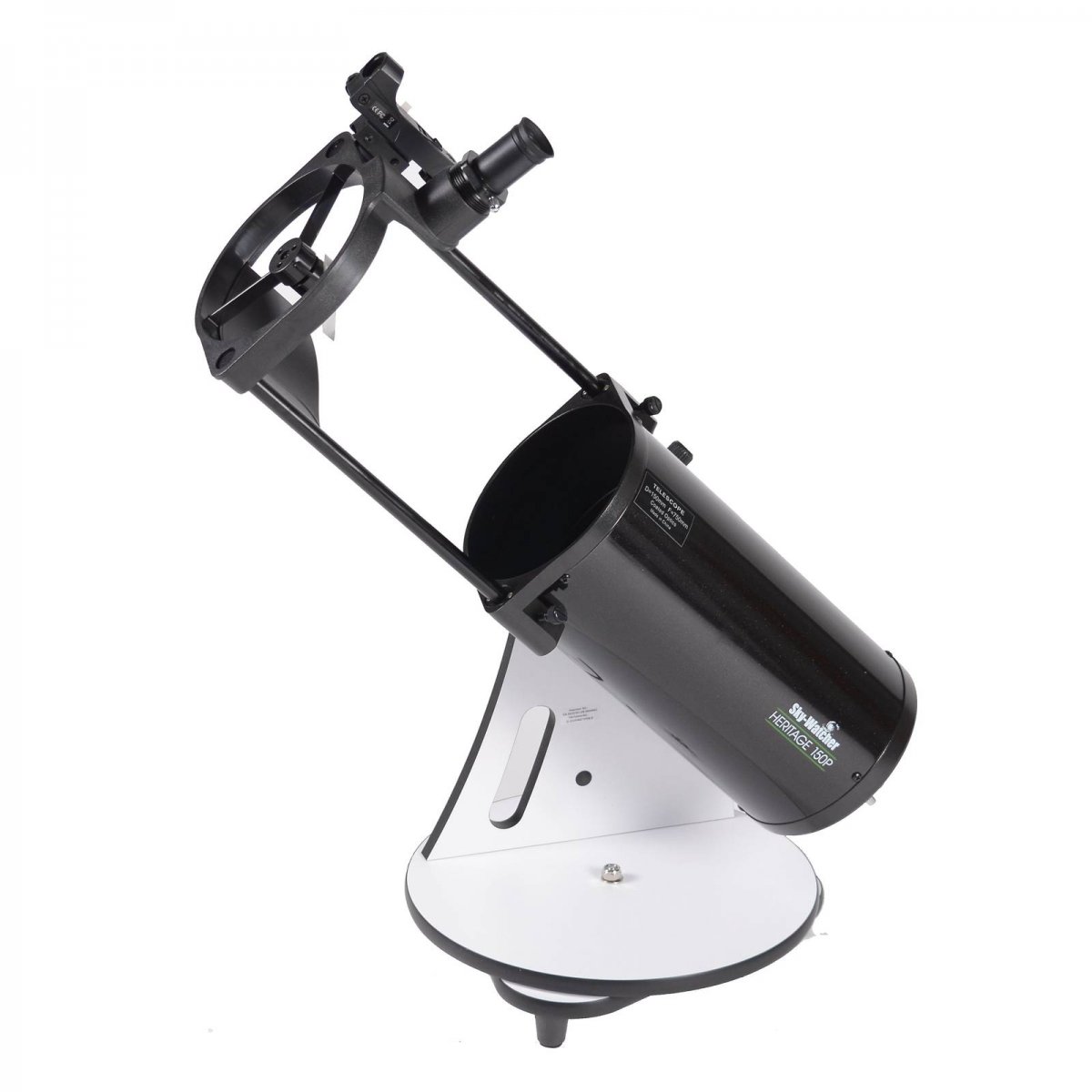

Hier wird er für 239€ angeboten : Flex150 | 150/750 Flex-Dobson Teleskop auf Tischmontierung
Das Bild von ihm habe ich aber hier gefunden:
Das Modell hat nun eine drei-Arm-Spinne.
Was mir unklar ist, ob der Ring an dem Spiegel und Fokussierer bei beiden Modellen angebracht sind, aus Metall oder Kunststoff ist. Ich habe da etwas Angst vorm Wackeln beim Einstellen. Auch ob die einarmige Montierung gut trägt überlege ich.

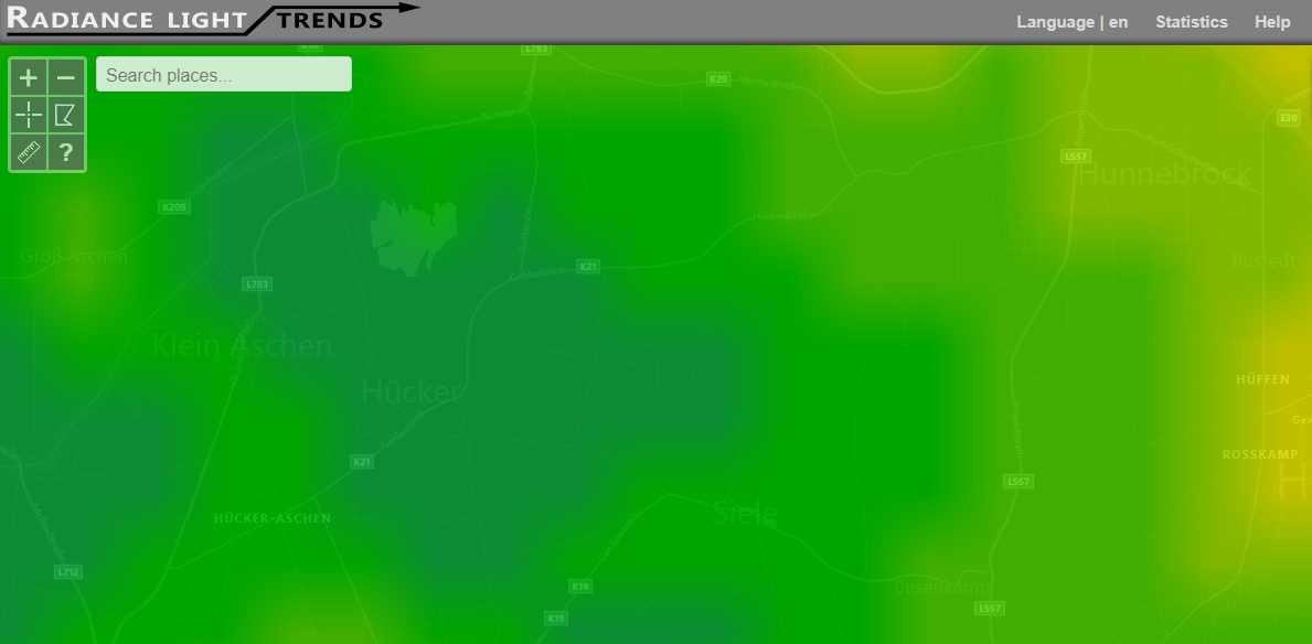

Lieber Dirk,
ich habe mal auf der Lichtsmogkarte Radiance light trends bei deiner Stadt Bünde geschaut- ca 7km nördlich der Stadtmitte, am Kamm des Wiehengebirges dürftest du Bortle 5-6 bzw Grenzgröße 6,0mag erwarten können - die dunkelblaue Farbskala dort kenne ich von meinen Beobachtungsstandorten.
Da solltest Du meiner Meinung für visuelles DeepSky Spechteln aber schon hinkommen können, weil es m.E. erst ab Bortle 5 funktioniert.
Und Öffnungs-mäßig werden frühestens ab 8 Zoll die Kugelsternhaufen aufgelöst ->WOW Erlebnis ! Mit 6 Zoll sind es immernoch nur Flecken wie im Fernglas, aber mit ein paar Randsternen. Ab 12 Zoll wird auch das Zentrum voll aufgelöst-> Extrem schön !

Aber erstmal Dank Simon für die Map, da gäbe es einen interessanten Ort der etwas näher für mich ist, von Bustedt aus. Sobald die Wolken sich mal wieder nachts verziehen sollten, wird der Himmel dort mit dem Fernglas unter die Lupe genommen. Soweit ich mich erinnere steht da an einem Hügel sogar eine Bank.

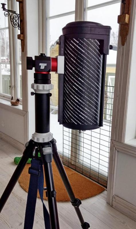

Das Mak würde ich vergessen und dafür ein Celestron C6 setzen. Das ist ebenso kompakt, hat aber ein deutlich günstigeres Öffnungsverhältnis für Astronomie. Ich hatte mal ein 100er Mak und bin damit nachts eher verzweifelt - ausser natürlich bei Planeten und Mond bzw. Sonne (mit Sonnenfilter natürlich!!!).
Das C6 gibts immer mal wieder gebraucht zu kaufen. Mit etwas Geduld fändest Du bestimmt eins.
Wenn Du den Anhänger ensprechend polsterst sollte der Transport des Teleskopes kein Problem sein. Einen Dobsen musst Du dann halt einmal mehr kollimieren - aber das gehört da eh zum Tagesgeschäft.
Das C6 kannst Du sogar noch in die Satteltasche packen. Ein stabiles Fotostativ gibts bestimmt gebraucht und für eine einfache und sehr preiswerte Montierung schicke ich Dir gern ne Teileliste und eine Bauanleitung. Wenn Du ein Bohrmaschine hast ist das schnell gebaut.

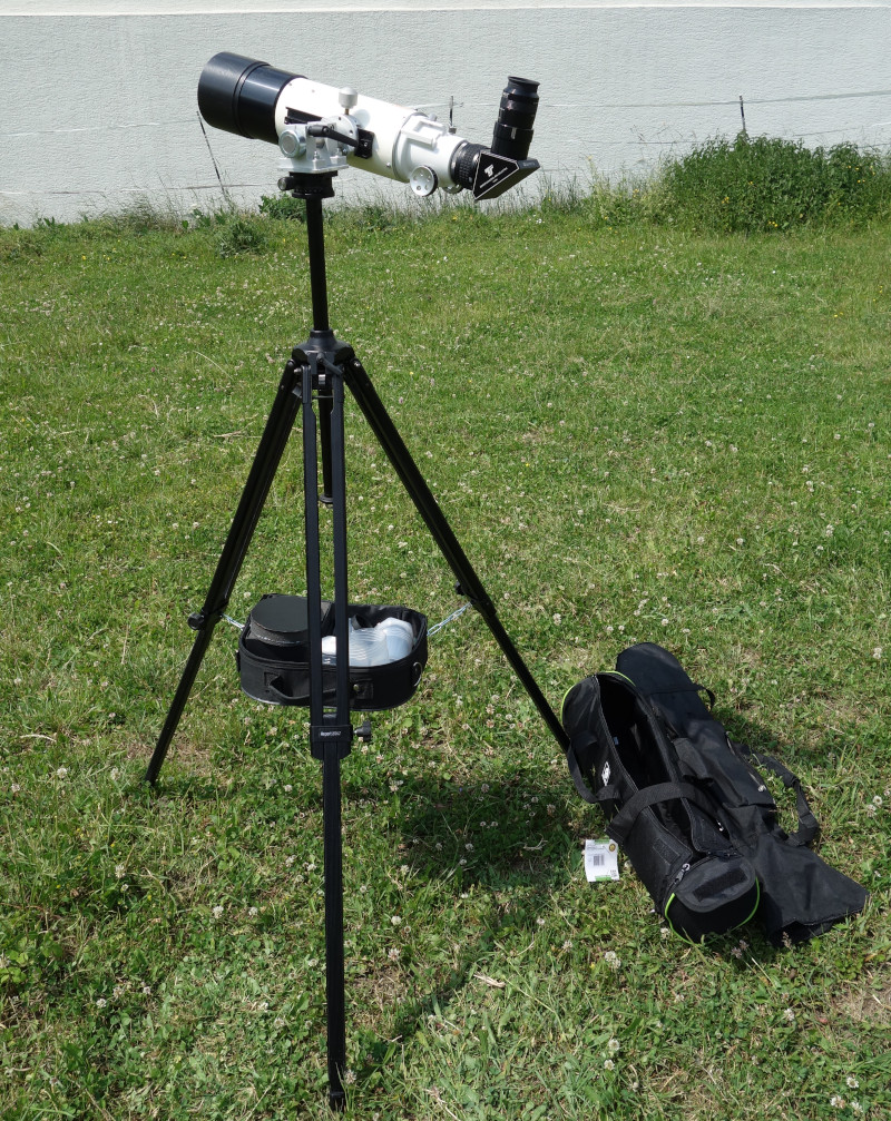

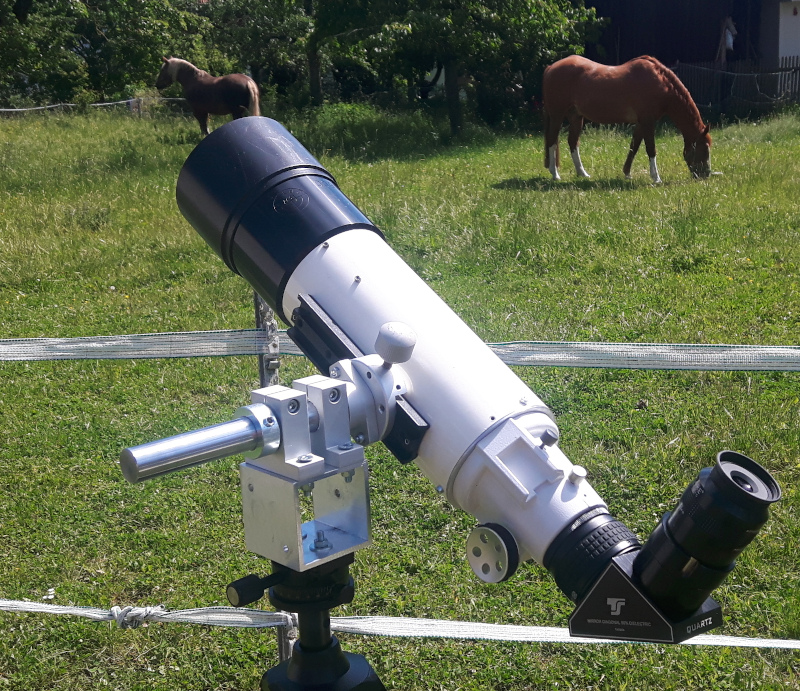

Bei mir sieht das mit Refraktor so aus:
Das ist allerdings noch eine zu große Version der Montierung und auch nicht die aktuelle Version, die ich gerade benutze. Die sieht man weiter unten, halt kleiner. Die Teile für eine Mini-Version kommen heute bei mir an. Das Ganze wird dann nur noch 500 Gramm wiegen (hier aktuelle Version wiegt 1,3 kg). Der Refraktor mit dem abgebildeten Zubehör 4 kg. Da passt das C6 also auch problemlos dran.
Das hier ist übrigens ein 100/600 Refraktor, der auch sehr kompakt und daher gut zu transportieren ist.

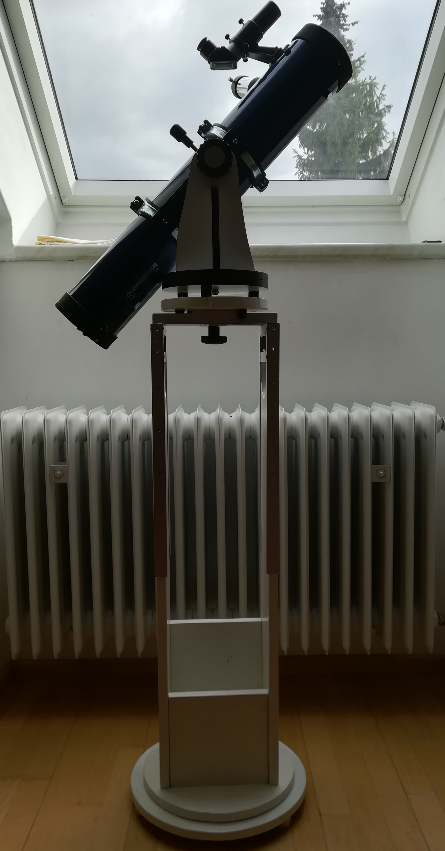

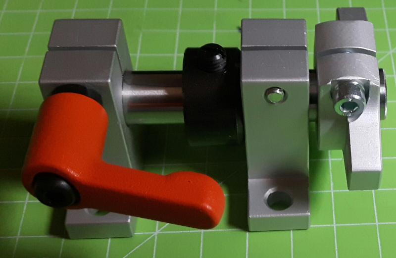

Hallo Oli,
deine Montierung sieht klasse aus! Ja, das müsste mit Baumarktteilen gehen. Anstelle Berlebach würde ich dann etwas basteln müssen. Die Amis auf CloudyNights haben dazu was passendes. Man muss die Maße halt nur auf metrisch umrechnen. Bohrmaschine ist vorhanden.
ausdrücklich NEIN!!! Das hatte ich auch zuerst probiert und war die kompette Katastrophe! Die Teile sind allesamt von Dold Mechatronik. Das ist eine Präzisionswelle und die Halterungen sind da auch sehr präzise gearbeitet. Trotzdem nicht teuer. Nur die Prismenklemme kommt aus dem Astro-Fachhandel.
Das Päckle mit den Teilen für die Mini-Version ist gerade angekommen... :) Bin mal gespannt ob das so funktioniert wie ich es mir gedacht habe...
schon sehr klein, diese Teile. Die alte Welle war 25 mm, die hier ist nur noch 12 mm. Ich mach mich mal an die Arbeit.

habe die leichte Version fertig, hier kann man das Ergebnis anschauen:

Beim Lesen der SuW stieß ich noch einmal auf das Heritage (Anzeige). Sechs Zoll Öffnung und das transportabel ist echt verlockend - für mich. Nun kann man (ohne Yoga) das Dingens ja nicht am Boden nutzen. Im WWW fand ich zwar etliches, auch dreibeiniges, was durchaus unter dem Teleskop brauchbar, aber eben auch für mich nicht so gut zu transportieren ist.
Vielleicht hat ja jemand für das 130er Heritage eine gut transportable Lösung gefunden, bei der das Teleskop in den 'Unterbau' passt?
Die beschriebene Optik dürfte sicherlich für 200* Vergrößerung gehen, ich bin mir nur nicht sicher, ob das mit der einarmigen Montierung wackelfrei geht. Gibt es da jemand mit dem Vorgängermodell, der da was zu sagen kann?

Ja das Stativ meinte ich, wobei das generell also eher beispielhaft zu sehen ist. Ich habe mit dem Angebt nix zu tun.
:cautious: Gut, da hatte ich wohl ein wenig zu lange auf einen 'Testbericht' gewartet. Nun ist der kleine Dobson erstmal nicht erhältlich.
:) Aber dank der detailierten Beiträge des Forums, kam heute ein Päckchen mit einem Nikon Aculon 8*42 an.

Die beiden Heritage Flextubes mit 130 bzw 150 Öffnung sind bei einem Budget von 350€ gar keine schlechte Idee, würden bei mir heute als erstes Teleskop auch in die engere Wahl kommen, zumal dein Budget auch nicht beliebig vergrößert werden kann. Außerdem ist dann noch Geld übrig für das eine oder andere notwendige oder nützliche Equipment.
Natürlich ist so ein Mini-Dobson draussen im Feld etwas umständlich, wenn man keinen Tisch mitschleppen will. Wenn du

Ich habe es mir einfacher gemacht, da ich ja schon einen Dobson Unterbau für mein Venus gebastelt hatte, habe ich
aus Alu Profilen einen höhenverstellbaren Aufbau gemacht. In deinem Fall würde es genügen zuerst einfach
oben als Abdeckung ein Holzbrett zu verschrauben und den Mini-Dobson darauf mit M8 oder M10 zu befestigen.
Der untere Drehteller kann ebenfalls entfallen und durch ein einfaches Brett ersetzt werden, da du ja oben den Mini-Dobson drehst, ist bei noch ein Überbleibsel aus meinem ursprünglichen Dobson Umbau.
Beide Varianten sollten transportabel genug sein um mit dem Hackenporsche an den gewünschten Beobachtungsort transportiert werden zu können.

Hallo Dirk,
hab zwar nicht das Heritage, aber an meiner OMEGON PUSH+ Plattform hatte ich mit der Azimuteinstellung das gleiche Problem. Beim "andrücken" im Azimut mußte ich immer einen kleinen Widerstand überwinden, bis sich das Teil in Gang setzte. Das stört extrem beim genauen positionieren. Also habe ich die Teflonscheiben der Montierung durch einen "Drehbeschlag" ausgetauscht. Läuft jetzt butterweich... allerdings zu weich..., den sich die Masse in Gang setzte, schoss bei zu kräftigem anstoßen die Montierung über das Ziel hinaus. Also habe ich wieder eine kleine Reibungsbremse eingebaut. Hier mein alter Fornenbeitrag: OMEGON Dobson PUSH+ Umbau auf Drehbeschlag für leichtere Azimuteinstellung
