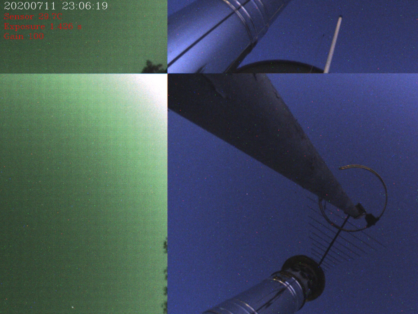

Im laufenden Betrieb (bei Nacht) habe ich auch im Livebild teilweise ein geteiltes Bild und auch Streifen. Die Bilddateien haben aber nicht die Fehler, somit liegt es nur an der Livewiedergabe. Überprüfe mal, ob die Bilddateien die beschriebenen Fehler zeigen.

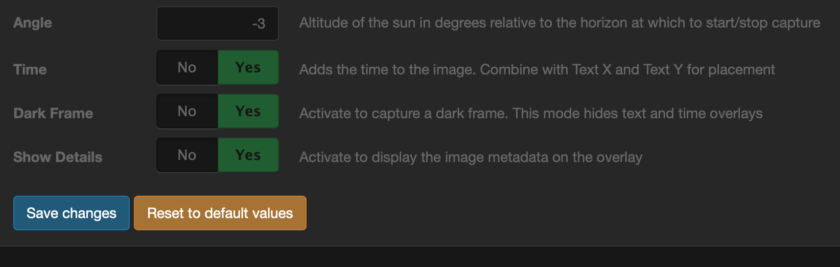

also Bilder werden generell nur dann gespeichert, wenn die Sonne abends unter den Winkel sinkt, welchen Du in den Camera Settings unter "angle" eingestellt hast ( Altitude of the sun above or below the horizon at which capture should start/stop. Can be negative (sun below horizon) or positive (sun above horizon). 0=Sunset, -6=Civil twilight, -12=Nautical twilight, -18=Astronomical twilight.).
Wann das ist, wird durch die korrekte Angabe deiner Latitute und Longitude berechnet (so verstehe ich das zumindest). Genauso morgens, wenn die Sonne über den angegebenen Winkel steigt, wird das capturing wieder gestoppt. Tagsüber erfolgt generell keine Speicherung der Bilder.
Du kannst auch nochmal auf dem Pi schauen, ob das Verzeichnis /home/pi/allsky/images korrekt angelegt ist und die richtigen Rechte hat (Bsp.):
drwxr-xr-x 8 pi pi 4096 Jun 21 05:55 images
Der Nutzer pi muss Schreibrechte auf das Verzeichnis haben.

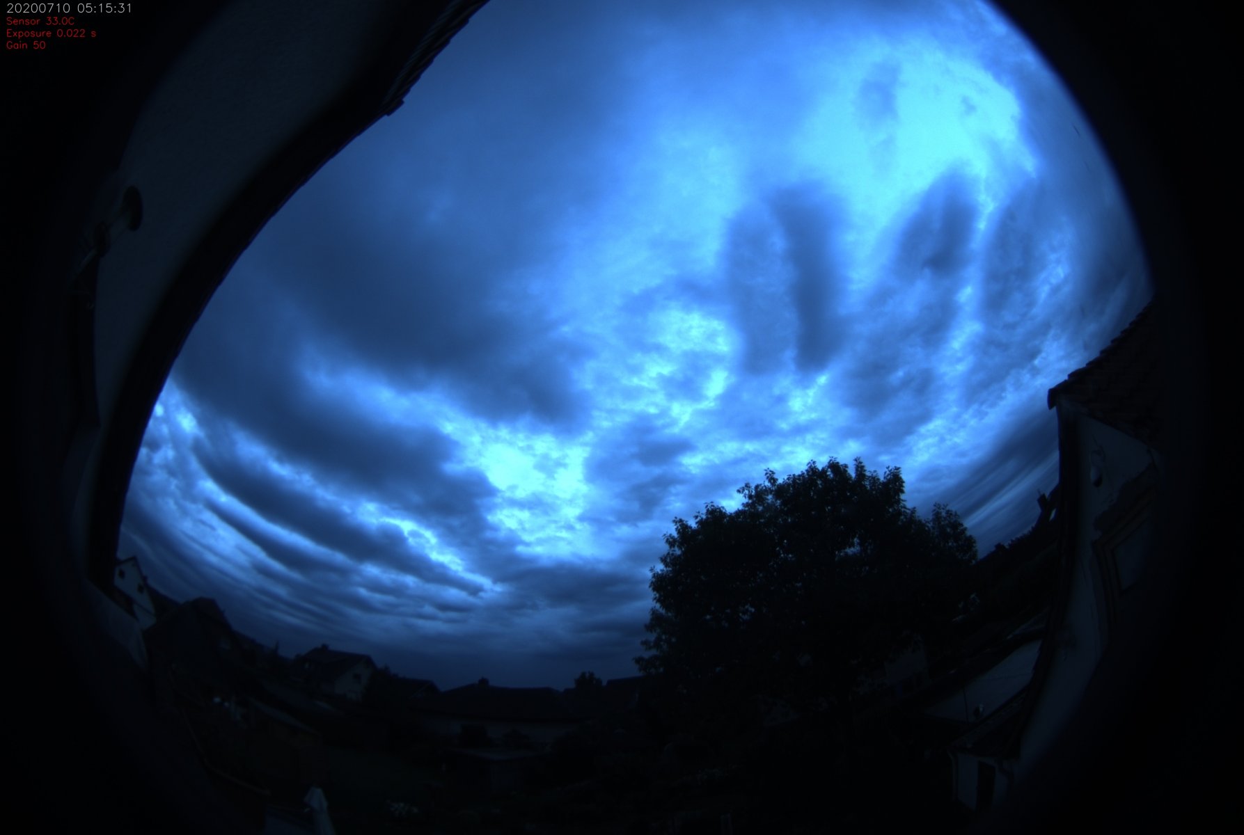

Das hat mir schon mal sehr geholfen. Ich habe das ganze System noch mal neu installiert. Und siehe da, jetzt geht es. Hab mal auf 0° gestellt und letzte Nacht laufen lassen. Alles Supi jetzt.
1 Frage hätte ich noch. Vielleicht kannst Du mir die ja noch beantworten.
Das Bild ist oben und unten abgeschnitten.
Mit den Bildeinstellungen "Width" & "Height" ändert sich nichts.
Gruß: Helmi

  • Die Bilder haben eine Teilung. Diese verschwindet zwar ab und an, aber ich habe auch durch spielen an den Parametern nicht herausgefunden woran das liegt.

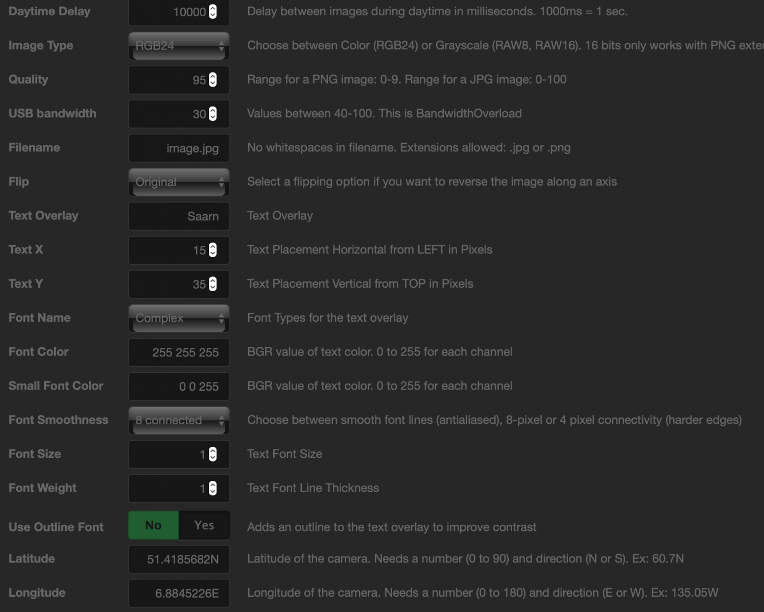

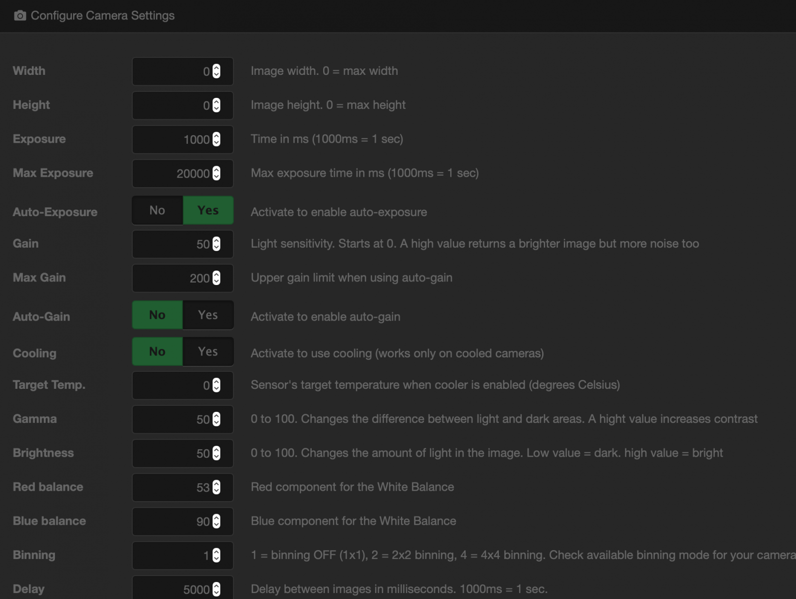

Meine aktuelle Config:

Ich habe allerdings für den Tag (RGB24, farbig)- u. Nachtbetrieb (RAW8, s/w) unterschiedliche Konfigurationen, welche aus Erfahrungswerten mit der Zwo ASI 120 MC-S her rühren.
settings_color.json für den Tagbetrieb:
Code:
{"width":"0","height":"0","exposure":"10000","maxexposure":"20000","autoexposure":"1","gain":"50","maxgain":"200","autogain":"0","gamma":"50","brightness":"50","wbr":"53","wbb":"90","bin":"1","delay":"10","daytimeDelay":"5000","type":"1","quality":"95","usb":"40","filename":"image.jpg","flip":"0","text":"Sternwarte R\u00f6thenbach","textx":"15","texty":"35","fontname":"0","fontcolor":"255 255 255","smallfontcolor":"255 255 255","fonttype":"0","fontsize":"1","fontline":"1","outlinefont":"0","latitude":"50.3N","longitude":"12.25E","angle":"-6","time":"1","darkframe":"0","showDetails":"1"}
settings_sw.json für den Nachtbetrieb:
Code:
{"width":"0","height":"0","exposure":"10000","maxexposure":"20000","autoexposure":"1","gain":"50","maxgain":"200","autogain":"0","gamma":"50","brightness":"50","wbr":"53","wbb":"90","bin":"1","delay":"10","daytimeDelay":"5000","type":"0","quality":"95","usb":"40","filename":"image.jpg","flip":"0","text":"Sternwarte R\u00f6thenbach","textx":"15","texty":"35","fontname":"0","fontcolor":"255 255 255","smallfontcolor":"255 255 255","fonttype":"0","fontsize":"1","fontline":"1","outlinefont":"0","latitude":"50.3N","longitude":"12.25E","angle":"-6","time":"1","darkframe":"0","showDetails":"1"}
Ich hoffe, es hilft Dir!
