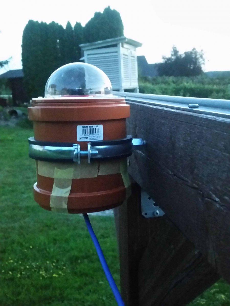

Hallo Zusammen,
vergangene Woche habe ich das Equipment eine Nacht zum Test laufen lassen.
Hat soweit sehr gut geklappt, aaaber es sind Probleme aufgetreten, mit denen ich auch gerechnet habe.
Zunächst das Equipment ( ok, kann noch ein Tuning gebrauchen ) und eine Aufnahme.
Über die Qualität der Aufnahmen der ASI 120MM-S kann ich nicht mäkeln.
JETZT ABER ZU DEN NEUEN PROBLEMEN:
- gegen Früh ( ca. 2.30 Uhr ) ist so langsam die Kuppel zugetaut, die Qualität der Bilder wurde zunehmend
schlechter. Den Raspberry hatte ich nicht in der Muffe untergebracht!
Genügt die "Wärme" des Raspberry um eine Zutauen der Kuppel zu verhindern?
Hat hier jemand bereits Erfahrungen gemacht?
- die Schiebemuffe ist eine 125iger; die 160iger ist für den Standort zu wuchtig und auffallend.
In die 125iger bringe ich zwar den Raspberry rein, hätte aber dann Probleme das Strom- und
USB-Kabel anzuschließen. ( Müsste diese fast knicken! ) Könnte den Raspberry vielleicht vertikal
befestigen. Habe dazu aber kaum eine Idee zwecks Befestigung.
Ein Teil aus dem 3D-Drucker wäre optimal; aber 10-15 Stunden in ein Programm einzuarbeiten
ist mir aus Zeitgründen etwas zu aufwendig ( auch wenn es mich schon sehr interessieren würde ).
Wie habt ihr das Problem mit dem Tau auf der Kuppel und die Befestigun des Raspberry in
einer 125er Muffe gelöst. Bin auf Eure Anregungen gespannt.

Hallo Jürgen,
die Abwärme des Raspberry oder der Kamera würden sicherlich reichen, aber die warme Luft musst Du ja erst einmal in die Kuppel bekommen...
Ich habe das mit einer kleinen, über den Raspberry schaltbaren Heizung gelöst. Grundlage dafür war die Beschreibung von hier, welche ich aber für meine Verwendung angepasst habe (programmtechnisch). Da sich die kleine Platine mit den Widerständen innerhalb der Kuppel befindet, wird eben auch da die Wärme erzeugt.
Es gibt versch. Varianten, um mit Widerständen zu heizen. Ich habe mich für diese entschieden (vorher auch eine Menge herum probiert, um mit anderen Komponenten zu schalten, oder auch mit der Anzahl der verwendeten Widerstände herumgespielt) und sie funktioniert für mich.
Solltest Du ebenso eine Entscheidung in diese Richtung treffen, kann ich Dich gerne mit den elektronischen Bauteilen dazu unterstützen, da man hier meist nichts einzeln kaufen kann, habe ich entsprechend ordern müssen, es ist also von allem noch da und würde Dich nur eine kleine Versandpauschale kosten ;). Dasselbe in grün, wenn Du dir eine Lüftesteuerung bauen solltest, die den Raspberry an heißen Tagen kühlt.
Und zwecks Unterbringung im Gehäuse...das Rohr war mit dann auch zu klein und ich habe alles in einen kleinen, für draußen geeigneten Schaltschrank untergebracht, ohne Drängen und Würgen...

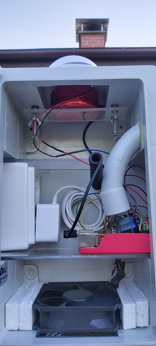

Hallo Ivo,
auf die von Dir verlinkte Beschreibung bin auch schon mal gestossen.
Finde ich sehr ansprechend. Könnte mein Favorit werden.
Auch die Lösung mit einem geeigneten wetterfesten Schaltschrank ist
sehr naheliegend, aber selbst darauf gekommen bin ich nicht.
Übrigens Dein Lifebild finde ich sehr gut!
Ich werde mal Einiges probieren. Vielleicht komme ich auf Dein Angebot
zurück.
Wir sind ja "fast" Nachbarn:giggle:, ich bin im Fichtelgebirge beheimatet.
Jürgen
Jürgen

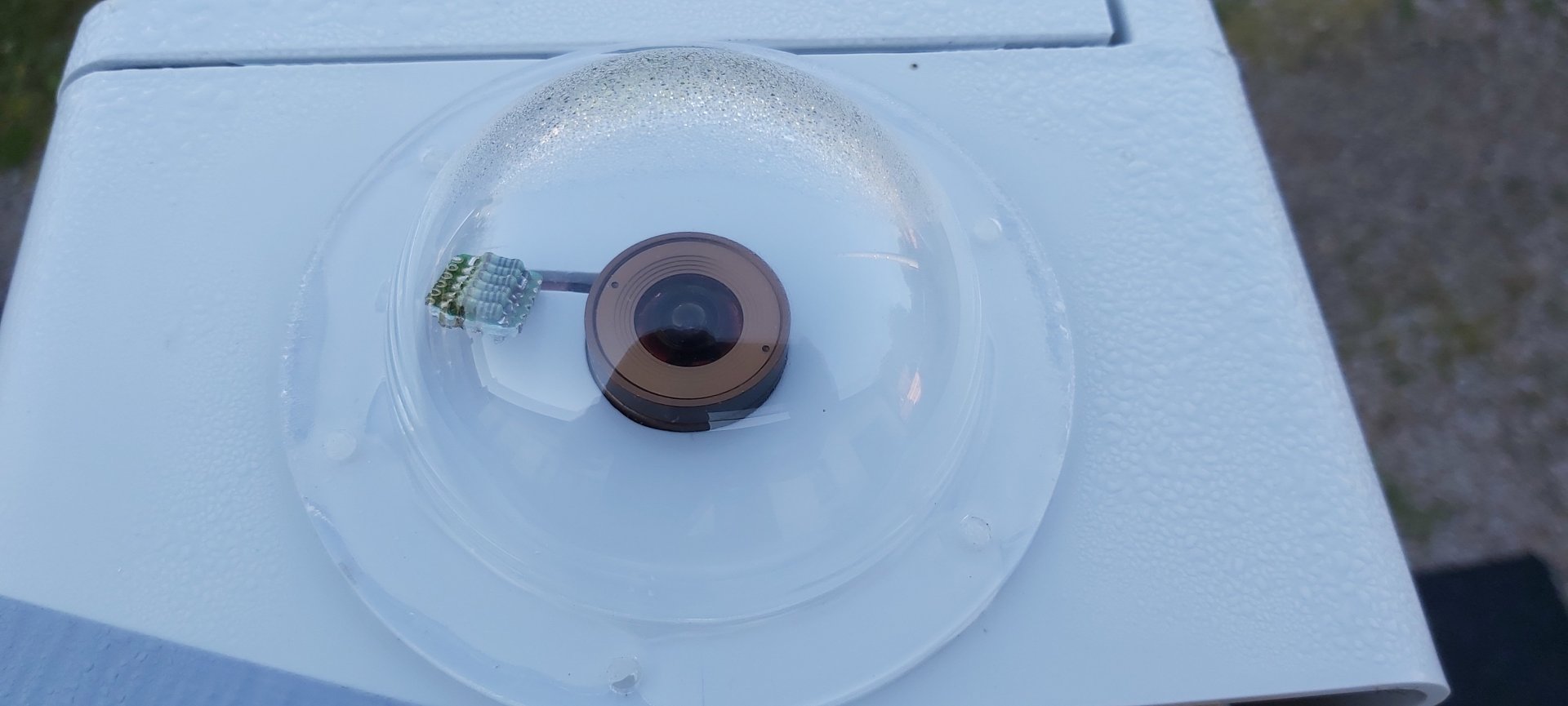

Hab leider nach dem Umzug der Kamera in den Schaltschrank mit erhöhtem Taubeschlag in der Kuppel zu kämpfen. Ist wohl zu dicht da oben drinn, dass die Feuchtigkeit überhauptnicht wegkommt, dass schafft wohl auch die Heizung nicht.
Wird wohl der Bohrer noch einmal ran müssen...
Aber vielleicht muss ich sowieso noch einmal umbauen. Die Tests mit der RASP CAM HQ sind vielversprechend, auch wenn das Objektiv nicht so schön "weitwinkelt", wie das auf der ASI.

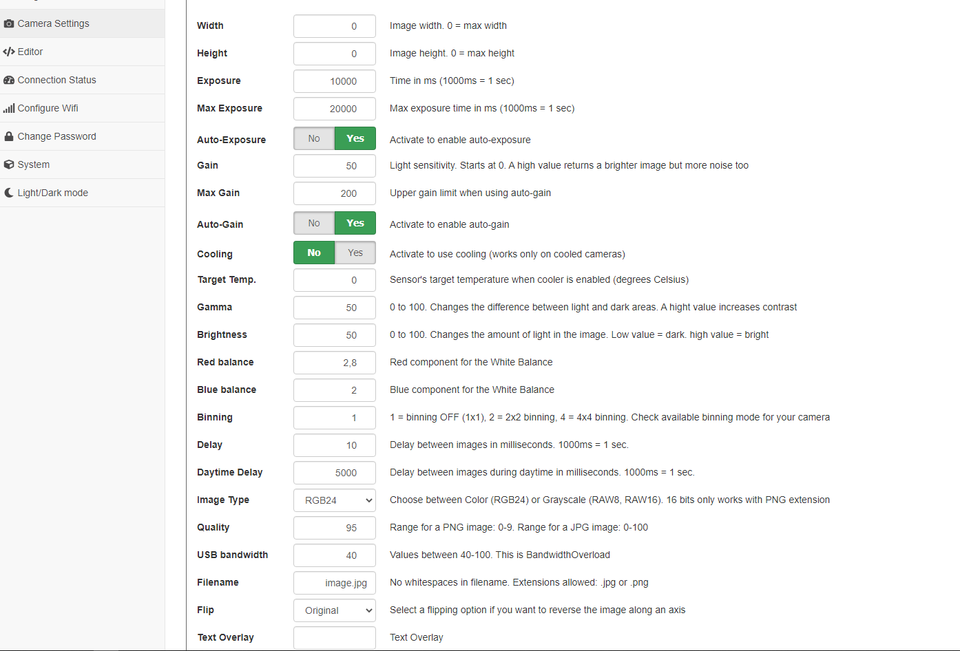

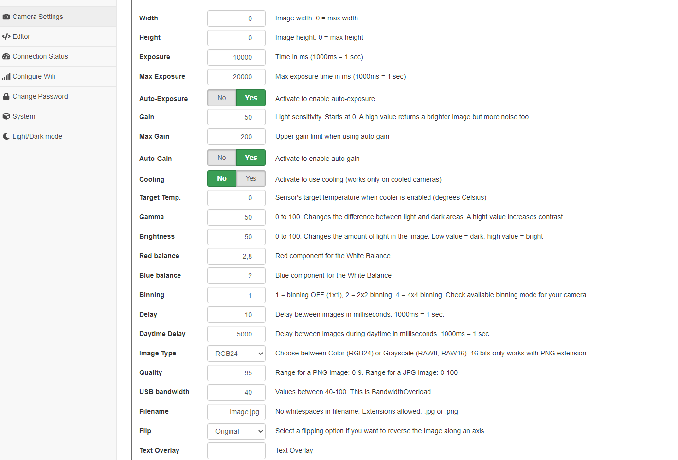

Moin Horst,
kurz eine Frage.
Betreibst Du das Ganze über die web GUI?
Bei mir sehen die momentanen Einstellungen so aus (siehe Anhang).
Man darf nicht vergessen die neuen Einstellungen sofort zu speicher bevor man zum Live View wechselt.
Das passiert mir manchmal _affeaugen:
Richard
Wenn es über die GUI nicht funktionieren sollte, ändere am besten direkt in der Konfigurationsdatei.

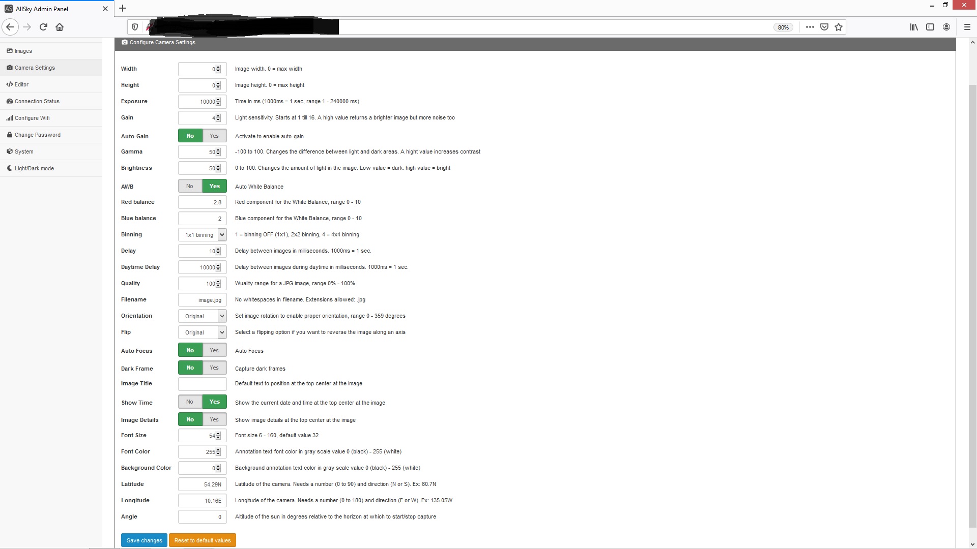

Richard, wie kommt es, dass meine Settings anders aussehen als Deine.
Ich arbeite mit GUI.
Moin Horst,
soll das ein Test sein?
:(Das sind keine "Settings" der HQ-Kamera, sondern von ASI und so weiter.
Z.B. Hat Deine RASPI HQ-Kamera einen USB-Anschluss? Siehe USB bandwidth!!!
Bist Du Dir sicher die HQ-Software installiert zu haben!!!!
Richard
Ja das habe ich. Habe ja die Befehlszeile aus der Anleitung kopiert und ausgeführt.

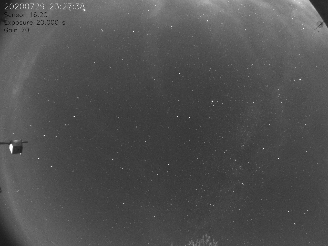

Weiteres Problem; mit den Einstellungen der Kamera!
Ich habe die vergangenen zwei Abende vergeblich versucht, die Kameraeinstellungen
so hinzubekommen, daß es einwandfreie Aufnahmen werden.
Vergangene Woche hat es eine Nacht hervorragend funktioniert.
Mit den gleichen Parametern habe ich vorgestern, als es komplett dunkel
war, nur ein absolut überbelichtetes Bild bekommen!
Gestern in der Dämmerung die Kamera noch auf "Autobelichtung" belassen.
Hier waren die ersten Aufnahmen gut. Als dann nur noch dunkle Aufnahmen
gespeichert wurden, Autobelichtung aus und Exposure auf 20s; Gain auf 70
gestellt => total überbelichtete Aufnahme.
Dann Gain ( auf 30 und 20 ) und Helligkeit heruntergesetzt keine Änderung der Aufnahmen.
Erst als ich die Belichtung auf 12s setzte, hat man etwas Hintergrund und Sterne
erkannt. Gain auf 0 gesetzt und plötzlich ein fast schwarzes Bild bekommen, bei dem
die hellsten Sterne nur erahnt werden konnten.
Gain wieder auf 70, Helligkeit auf 50 gesetzt keine Änderung der Helligkeit wahrnehmbar.
Gain auf 120, 150 und 170 gesetzt, ebenfalls keine Änderung.
In den Aufnahmen wurde der Wert Gain mit 100 angezeigt, obwohl in den Einstellungen
der Wert Gain auf 150 bzw. 170 gestellt war.
Hat jemand eine Idee dazu?
Jürgen

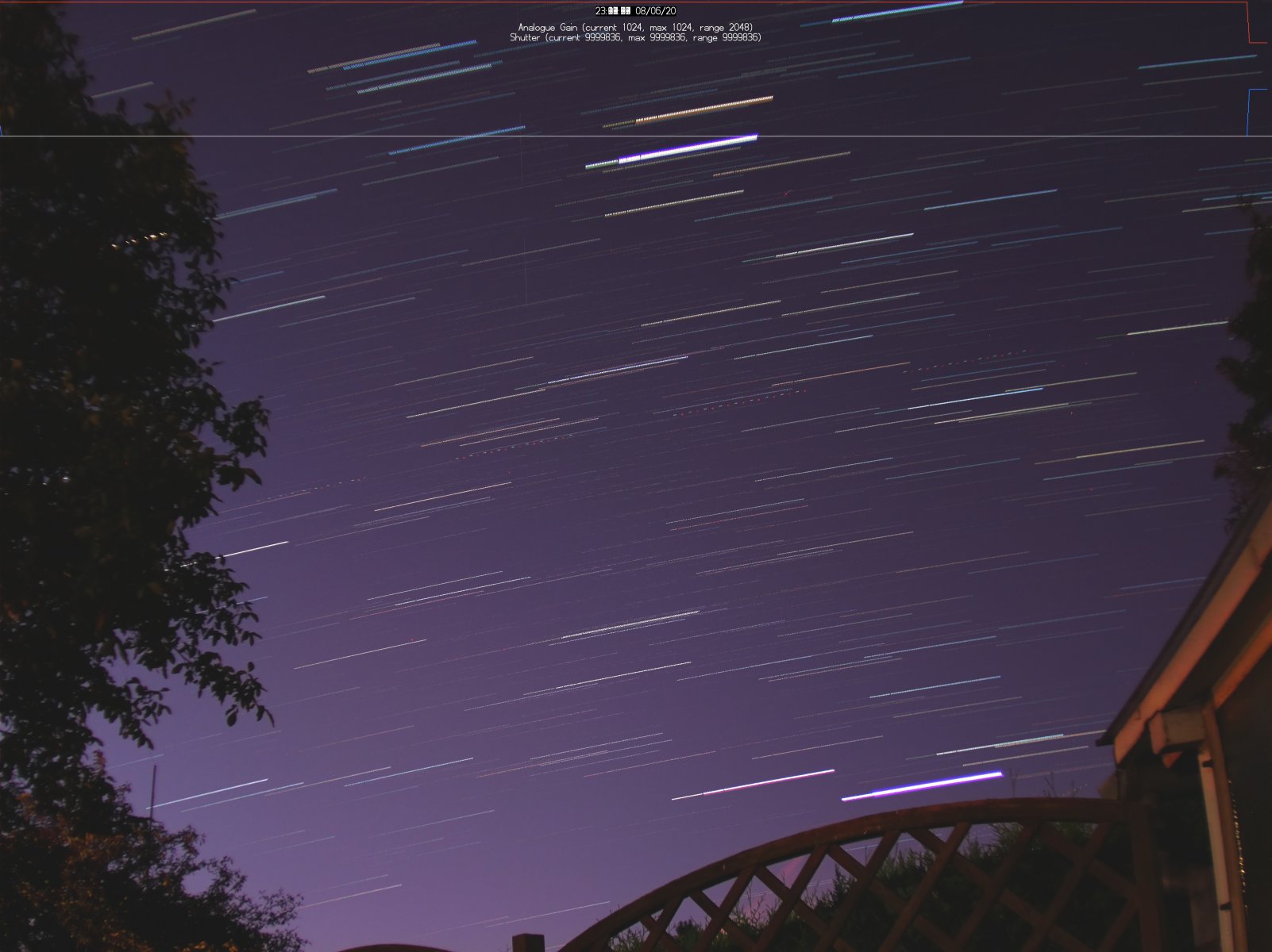

das wird die Ursache gewesen sein. Nun funktioniert es. Anbei die Firstligth-Aufnahme von vergangene Nacht.
12 MP HQ-Kamera mit 6mm Objektiv.
Danke für die Hilfe.
Und noch eine Frage an alle: Wie fokussiert ihr und mit den Belichtungseinstellungen tue ich mich auch schwer.
Z.B. hat die Belichtung nicht zum Tag hin herunter geregelt. Hier mal der Link zur Timelabse-Aufnahme.
Gibt es da abhilfe? Bei der ASI hat dieses geklappt.
VG Horst

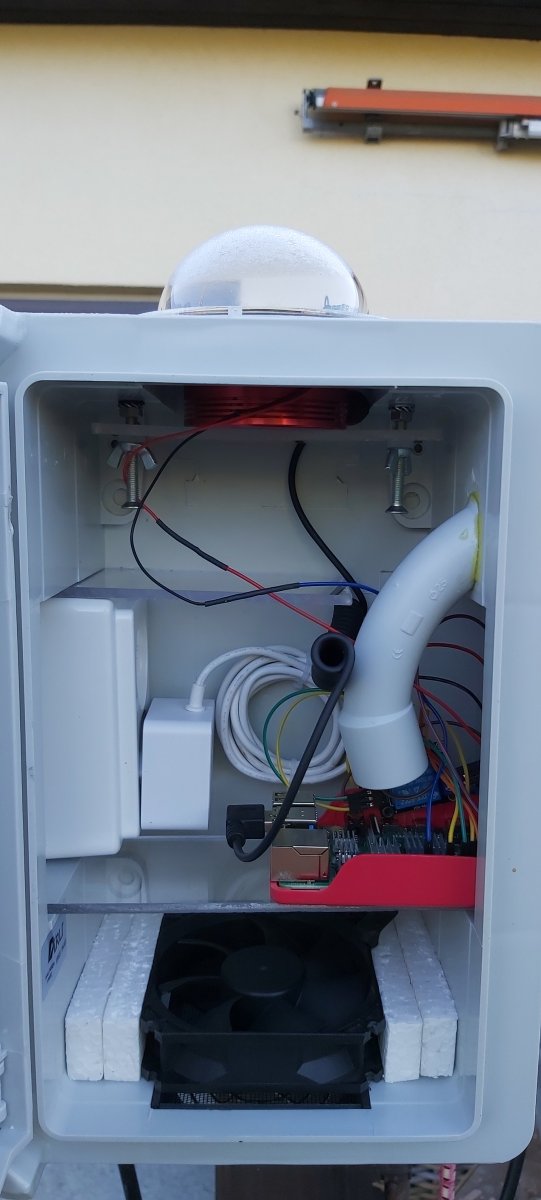

Hallo an alle,
ich habe jetzt die RaspberryHQ-Kamera für mich ausreichend getestet und bin zu dem Schluss gekommen, dass diese nicht so geeignet ist wie die ASI's.
1. Aufgrund der sehr hohen Auflösung und farbigen Abbildung werden natürlich auch die Bilddateien größer. Die Bilder bei mit hatten in der Regel zw. 4 und 6 MB. Dementsprechend groß ist dann auch der Platzbedarf auf der SD-Karte und die lief bei mir nach 4-5 Tagen dann voll und eine größere wollte ich mir nicht extra noch beschaffen. Auch der Speicherbedarf auf dem Webspace erhöht sich demzufolge.
2. Die Lichtempfindlichkeit ist bei weitem nicht so hoch, wie bei den ASI's. Um hier annähernd die Helligkeit zu erreichen, die ich vorher mit der ASI 120MC-S hatte, hätte ich Belichtungszeiten von ca. 30 sek benötigt, aber da werden die Sterne ja bereits zu Strichen. Höhere Gain-Werte verrauschen das Bild dann eher.
Das sind die 2 Punkte, die mich hier am meisten stören.
Ich habe mich also dazu entschieden, da ich vorher mit der ASI 120MC-S ja auch überhaupt nicht zufrieden war, mir eine ASI 120MM-S zu kaufen und diese einzusetzen. Hier habe ich eine ausreichende Helligkeit und die Bilddateien haben ca. 250 kB, da kann ich dann auch wieder reichlich Tage speichern.
Was soll ich sagen: Jetzt bin ich zufrieden und es funktioniert zusammen mit Lüfterskript und Heizung prima! :y:

Richard
