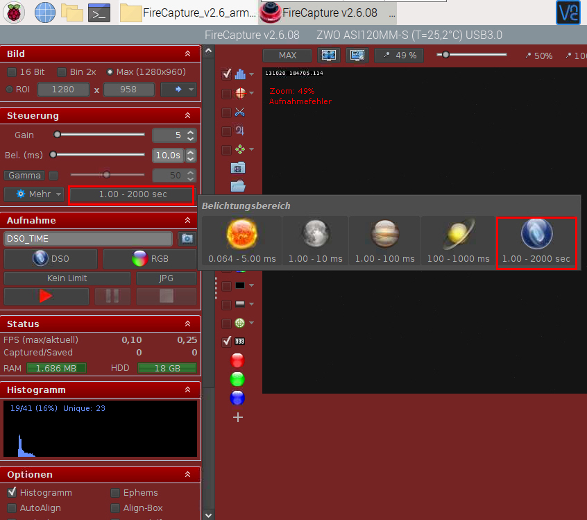

hier die Lösung für FC2.6 mit dem Raspi4+ und der ASI-Kamera
wget https://downloads.sourceforge.net/project/linguider/asi_sdk/lg_4.0.0/libasicamera-0.3.0623-armhf.deb
dann
sudo dpkg -i libasicamera-0.3.0623-armhf.deb
mit
sudo dpkg -l | grep 'libasicamera'
kann die
Installation überprüft werden.
Danach den Raspi neu starten.
Das ist die Beschreibung von Markus (13parsec.de) um mit lin_guider die ASI-Kameras zu verwenden.
Das asi_sdk scheint für FC2.6 zu reichen. Bei mir hat es funktioniert.

Hat funktioniert:y:. FC2.6 hat die ZWO ASI 120mm-s ( und auch die
ZWO ASI 120mc ) erkannt.
Danke für den Tip.

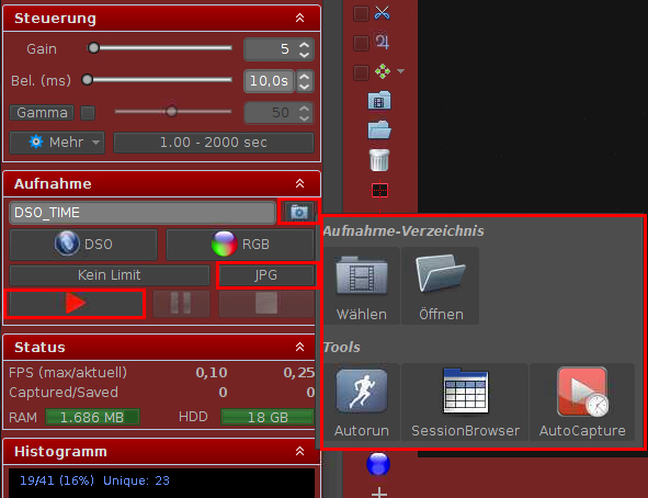

Allsky-Aufnahmen mit FC2.6 fertige ich wie folgt an:
Belichtungsbereich festlegen DSO 1.00-2000 Sek.
Empfindlichkeit und Belichtungszeit eingeben. Ich verwende bei Gain50 und als
Belichtungszeit 20Sek.
Aufnahmeverzeichnis ( Speicherort der Dateien ) festlegen, Dateiformat auswählen
und mit dem roten Pfeil die Aufnahmen starten.
Die Kamera fertigt nun so lange Aufnahmen zu je 20Sek an, bis man die Aufnahmesequenz
stoppt.
Mit dem Programm "ImagesToVideo" lässt sich aus den Einzelbildern ziemlich schnell
ein Video erstellen.
Jürgen
