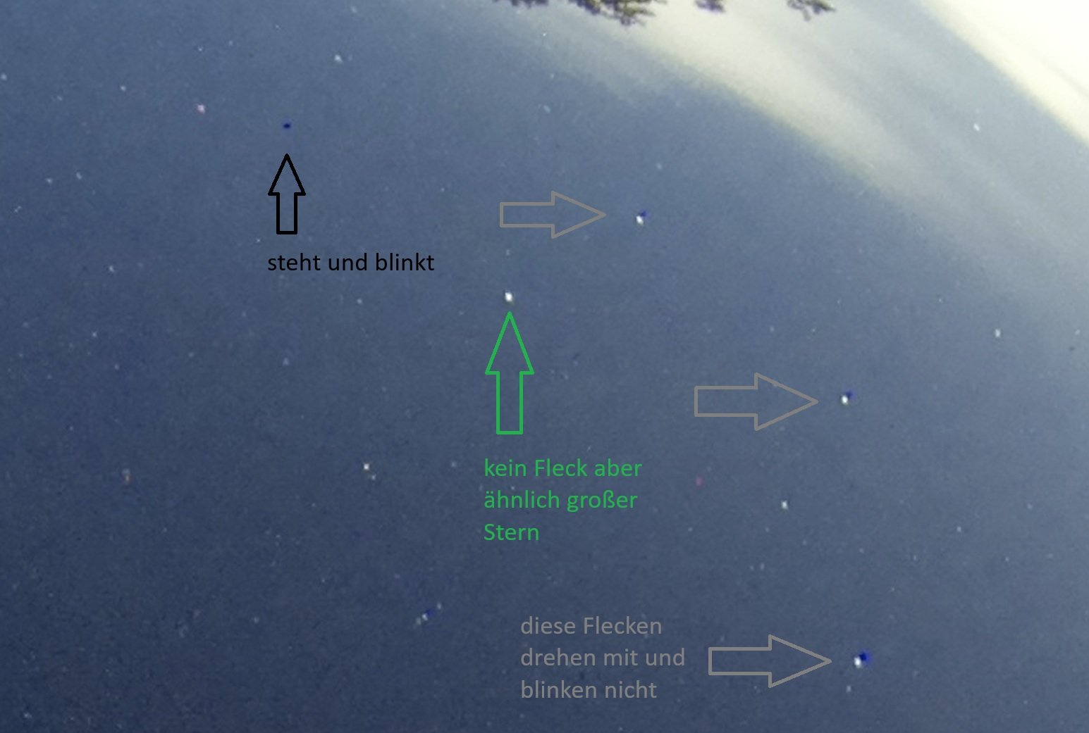

... wenn Darks nicht nur Hotpixel sondern auch diese stehenden Flecken beseitigen können? Müsste ich mal ausprobieren. Die Temperaturen runter zu bekommen ist nicht ganz so einfach ohne die Kamera umzubauen. Meine Kamera ist ziemlich kompackt. Innen gibt es nur wenig freien Raum. Da die Nächte nun kälter werden, ist auch die Betriebstemperatur gesunken. Ich bin nun bei CPU 53°C und Innenraum 37°C. Die Flecken sind noch da, aber weniger. Ich warte auf den Winter.
Nachtrag; die stehenden Flecken blinken zum Teil, soll heißen, sie sind nicht auf allen Bildern. Sie kommen und verschwinden im Wechsel, aber immer an der gleichen Stelle.

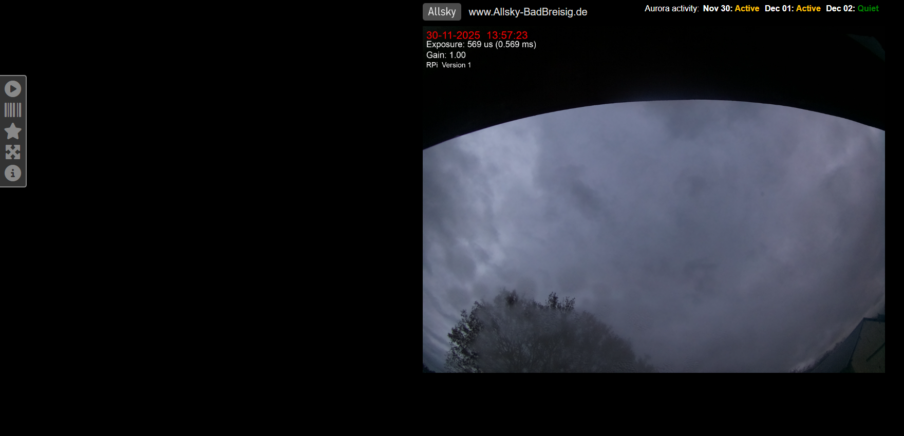

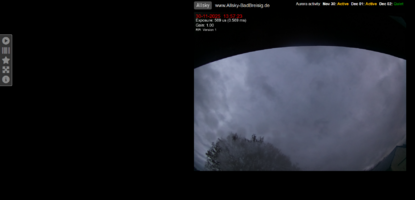

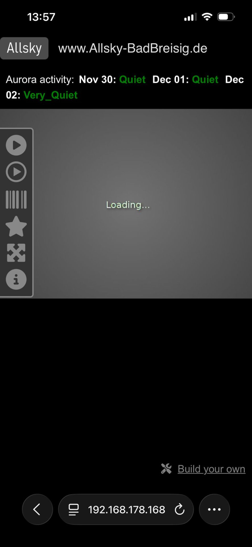

Doofe Frage....wann wird denn das timelapse erstellt? Am nächsten morgen? Oder nach 24std? Kann man das irgendwo einstellen?
Und zweite Sache die ich mir nicht erklären kann:
Wenn ich übern PC auf die lokale Webseite zugreife sehe ich weniger symbole wie als wenn ich mittels Handy auf die lokale Webseite zugreife? Beim Zugriff übern PC fehlt der button für mini timelapse ( das ist aktuell auch die einzige timnelapse die funktioniert ).

Aber nur, wenn der eingestellte Helligkeitswert nicht überschritten wird.
Hab die genaue Bezeichnung gerade nicht parat.
Du meinst vermutlich den "Brightness Threshold"?
Den finde als Einstellwert ich nur die Startrails.
Ansonsten einfach das Sript endOfNight.sh oder
timelapse.sh aus dem Ordner /home/pi/allsky/scripts
aufrufen und sehen was passiert.
LG Jens
