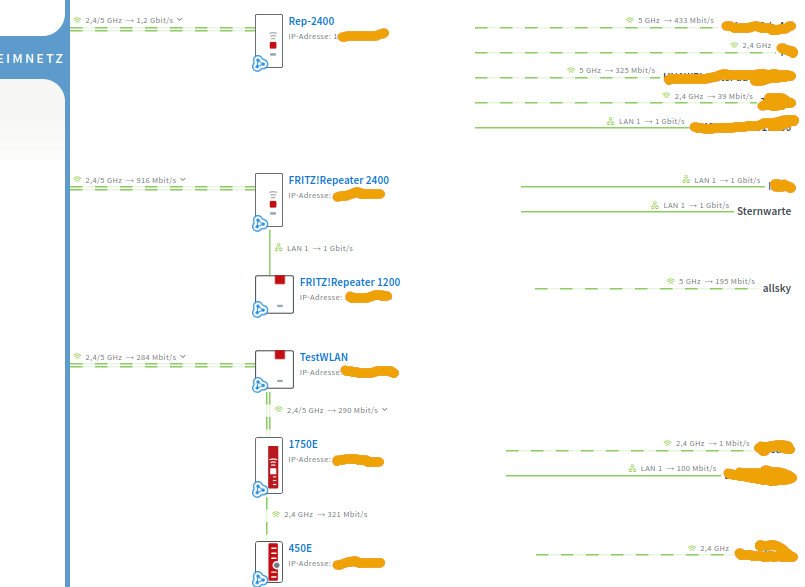

nachdem Allsky über Nacht ohne Probleme durchgelaufen ist, habe ich das Teil in meiner Sternwarte montiert. Und was passiert? Keine Verbindung. Die alte Allsky lief da ohne Probleme bis zwei Minuten vor dem Austausch. Die neue Allsky hat die IP ...49, die alte ...52. Im Büro war das kein Problem, die 49er verband sich, bis auf die im Post vorher geschilderten Probleme. Also dachte ich, wechsle ich mal die Raspis aus, natürlich habe ich dazu die SD-Karten getauscht. Also lief das neue System auf dem 52er Raspi. Aber: gleiches Problem. Draussen an der Sternwarte keine Verbindung, im Büro schon. Nachdem ich dann die alte SD-Karte wieder einegestzt hatte: WLAN Verbindung da, sowohl im Haus als auch in der Sternwarte!
Meiner Meinung nach hat das System mit v2024.12.06 WLAN-Probleme. Ich habe jetzt die Version v2023.05.01 laufen, leider ohne die Unterstützung des BME280... Aber immerhin bekomme ich ein Bild....
Noch kurz zu meinem Netzwerkaufbau: Meine Sternwarte bezieht ihr Netz aus einem Fritz!Repeater 2400, der über ein LAN-Kabel mit der Sternwarte verbunden ist. Dort sitzt am LAN-Kabel ein Fritz!Repeater 1200, der dort das WLAN aufbaut. Funnktionierte bis heute ohne Probleme seit drei Jahren. Diese "Sternwearten-Teilstück" meines Netzwerkes "mag" die v2024.12.06_04 nicht.... Soblad sie am z.B. Rep-2400 oder direkt am WLAN der Fritzbox 7490 hängt funktionierts. Hier mal grob mein Netzwerk:

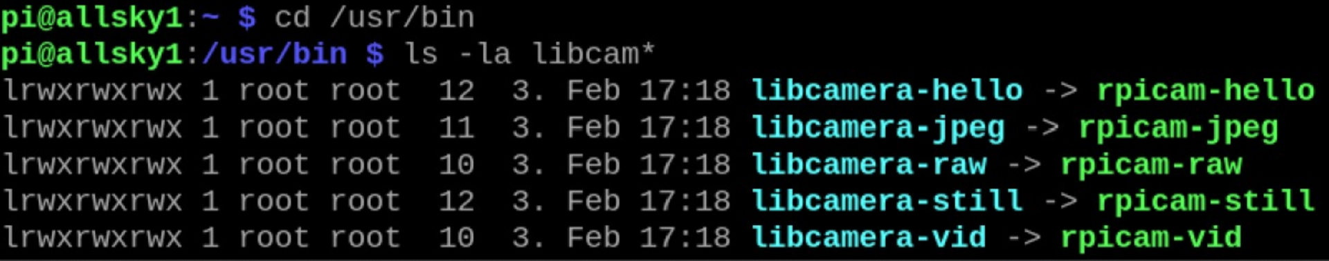

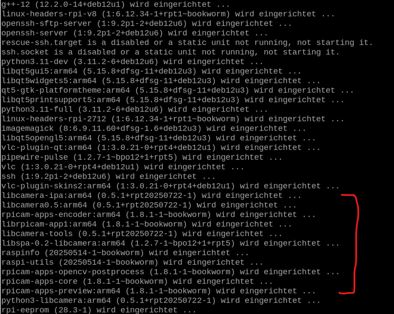

Ich möchte auf ein kleines Problem mit dem neuesten Rasberry-Bookworm-Update hinweisen, welches mir gestern passiert ist.
Ich aktuallisiere ab und zu mit sudo apt-get update && sudo apt-get dist-upgrade -y mein System auf dem RPi5.
Die rot markierten Pakete sind wohl seit dem 22.7. neu.
Danach fehlen im /usr/bin folgende symbolische Links
die Allskysoftware (ich habe noch die Version: v2023.05.01_04 installiert) benötigt aber den Befehl libcamera-still (definiert in ~/allsky/script/functions.sh), wenn sie ein Bild aufnimmt. Die einfachste Lösung ist die symbolischen Links mit den folgenden Befehlen manuell wieder anzulegen.
Code:
sudo systemctl stop allsky
cd /usr/bin
sudo ln -s rpicam-still libcamera-still
sudo ln -s rpicam-hello libcamera-hello
sudo ln -s rpicam-jpeg libcamera-jpeg
sudo ln -s rpicam-raw libcamera-raw
sudo ln -s rpicam-vid libcamera-vid
sudo systemctl start allsky
vielleicht hilft es den einen oder anderen...

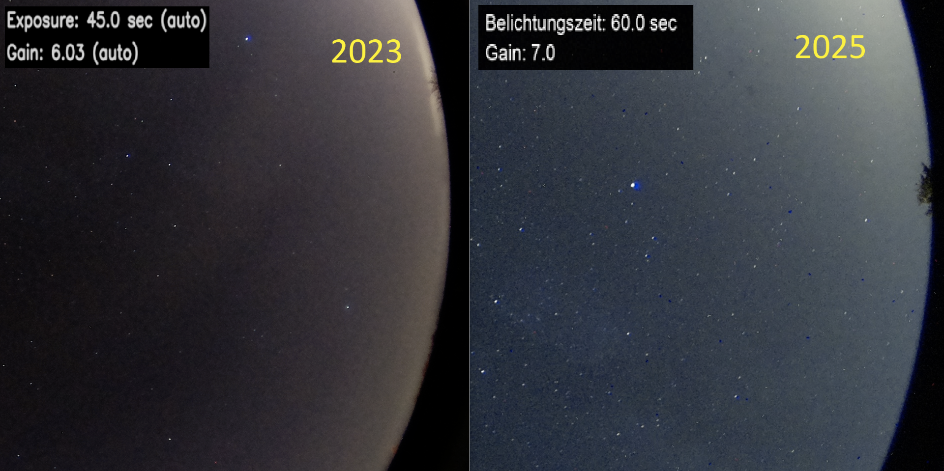

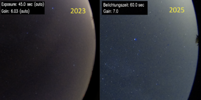

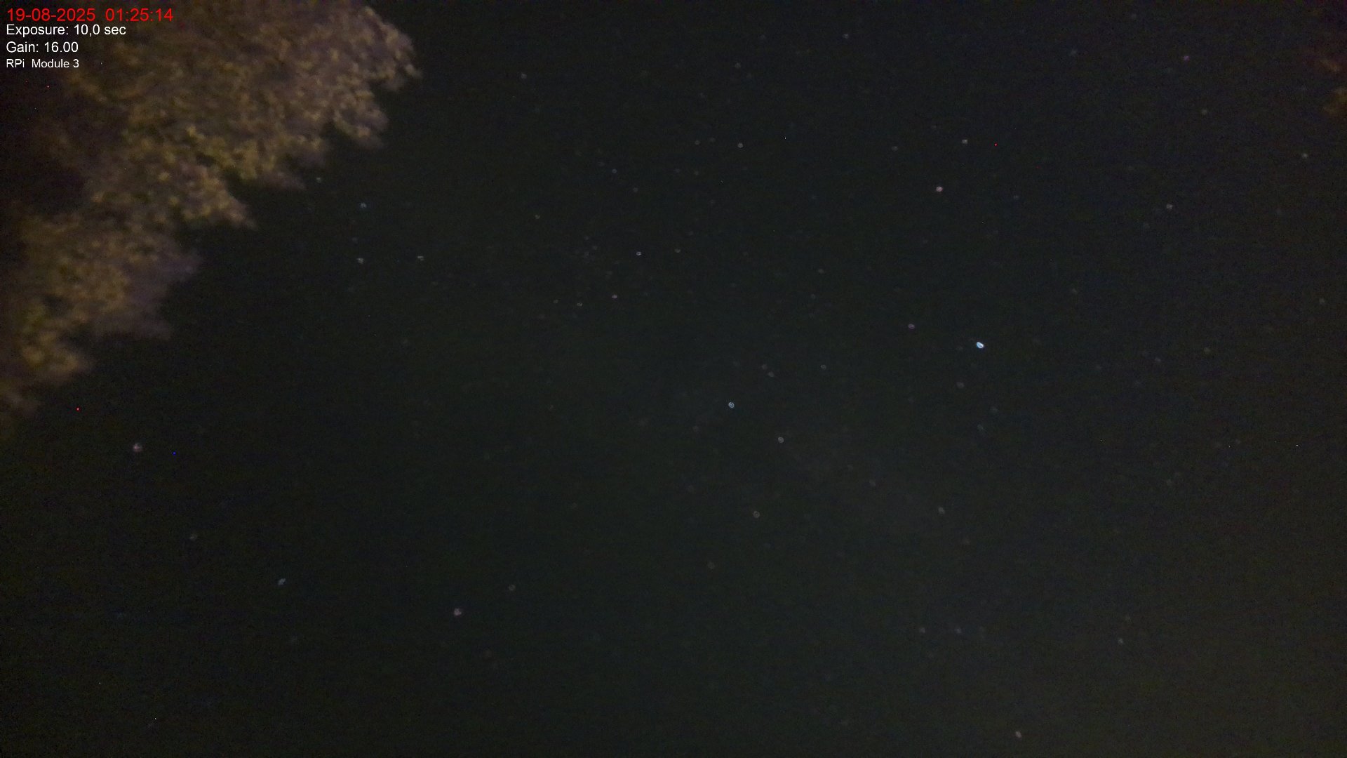

Moin allen ASC-Betreibern,
nach etwas Sommerpause habe ich meine ASC überarbeitet und ein Softwareupdate aufgespielt (Vielen Dank an Daniel N. für die Bereitstellung der Image Dateien!!!). Meine ASC ist allerding nun schon 2 Jahre alt und ist ca. 1,5 Jahre in Betrieb gewesen. Nun habe ich Fehler im Bild festgestellt, siehe die blauen Flecken im rechten Bild. Sind das Pixelfehler? Ist die Kamera gealtert? Es ist die Raspberry Pi HQ Camera. Das linke Bild stammt aus dem Jahr 2023 kurz nach dem ersten Start. Ist die Kamera nach zwei Jahren schon mit durch? Wie sind eure Erfahrungen? Zur Info, die Kamera hat keinen Filter mehr.
Ich habe noch eine zweite (quasi neue) Kamera. Ich werde diese mal tauschen und berichten. schönen Gruß, Stefan

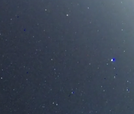

Moin, ich habe die Kamera gewechselt. Das Problem ist weniger geworden, besteht aber immernoch. Einige der blauen Flecken hängen an den Sternen (wie CA's) und dehen mit, andere der Flecken halten ihre Position auf dem Sensor, aber Flackern gelegentlich im Video.
Hat sonst niemand das Problem?
Ich habe jetzt noch die Temperaturen im Verdacht. Die CPU läuft nachts bei knapp 60°C und die Innenraumtemperatur (wo die Kamera ist) liegt bei knapp über 40°C.
Alles recht warm im Vergleich mit anderen Kameras. kann das ein Grund sein? schönen Gruß, Stefan

...na ich schau mal, ob ich die Temperaturen runter bekomme und ob die Punkte dann weg sind.
