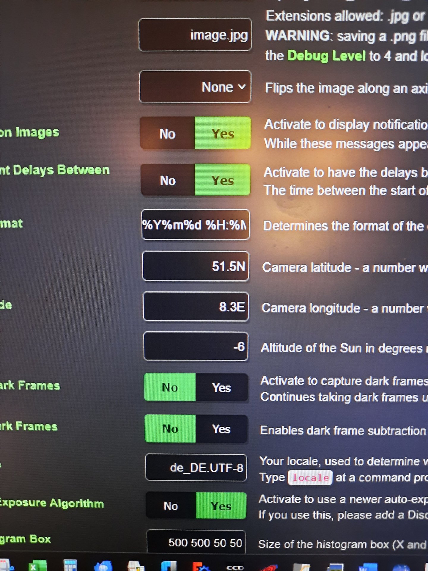

Du musst die Latitude und Longitude von deinem Stanpunlt eingeben. Unter Angle steht der Stand der Sonne unterm Horizont (deswegen Minus) der erreicht sein muss damit der Nachtmodus aktiv wird.
Ja,ja, hab ich ja drin. Aber der scheint ja ein Problem damit zu haben, die richtige Belichtungszeit zu finden.

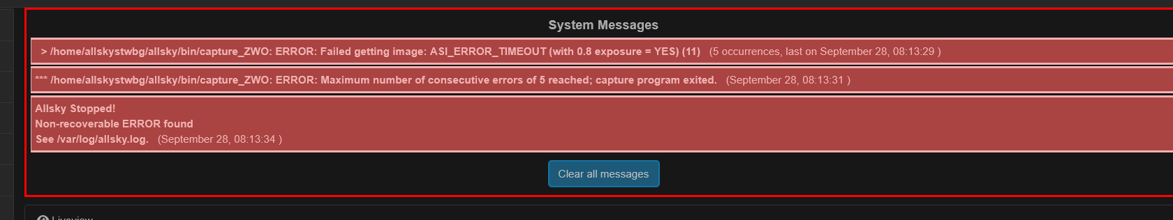

Guten Morgen,
ich denke ich brauche doch einmal einen Profi aus euren Reihen.
Ich habe das Ganze mit dem Rapberry 4 b und der Zwo Asi 120 mc-s aufgebaut.
Die Kamera wird auch erkannt und funktioniert im Tagmodus prima. Sobald das Programm dann auf Nachtmodus umschaltete, bekomme ich permanent die obige Fehlermeldung.
a: ASI_ERROR_Timeout (with 0.8 exposure = Yes) Das habe ich weiter unten in den Einstellungen gefunden und auf No gestellt. Die Meldung kommt aber trotzdem.
b: die Anzahl der Bilder zur Belichtungsanpassung habe ich auf 15 hochgesetzt. Spielt keine Rolle, nach 5 Bildern haut er wieder die obige Fehlermeldung raus.
Nun meine Fragen:
1. Wer hat dieses Problem schon mal gehabt? Was war die Lösung
2. Wo um himmelswillen finde ich diesen mysteriösen Log: "see/var/log/allsky.log."
Für Untertützung wäre ich sehr dankbar. Unser Sternwarten-Team und die Schüler bestimmt auch;)
Gruß Guido

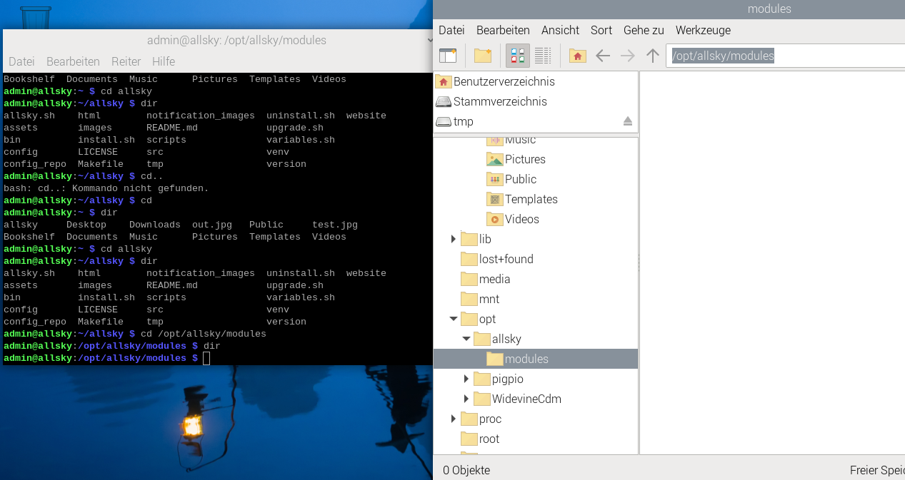

hat hier einer Erfahrung mit dem Modulmanager im Allskymenü. Wie bekomme ich des Meteormodul zum laufen? im Ordner allsky/ ist kein Unterordner "Modules" vorhanden in dem ich die sh-inst.... starten kann.
Ohne jetzt mich näher damit auseinanderzusetzen. Schau mal unter /opt/allsky/modules
Dort sind die weiteren Module abgelegt.
Mein eigenes habe ich da auch abgespeichert

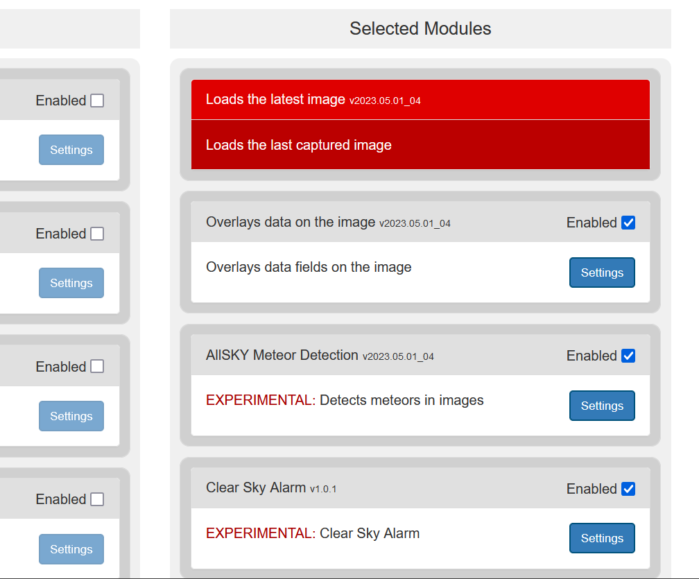

jetzt habe ich die Module gefunden. aber nicht Meteormodul. Mit der Aktivierung müsste das doch hier erscheinen aktiviert ist es aber keine Aufzeichnung.
Hast du oder einer im Forum eine rudimentäre Einstellung für die Meteore, die auch Fliegen und Fledermäuse erkennt. Oder auch Flugzeuge um zu Testen was da passiert. Das Clear Skyfenster habe ich über 50% des Himmels gezogen.
Und müsste da nicht in dem Imagepfad im Webgui bei Startrails und Keogram noch ein Reiter sein Meteore?
Jochen
das (Python-)Modul selber liegt bei mir unter \home\pi\allsky\scripts\modules
benutzt habe ich es aber nie.
Aber im Sourcecode des Modul steht, dass es das Ergebnis in die Variablen AS_METEORLINECOUNT und AS_METEORCOUNT schreibt, welche man dann im Overlay-Editor in das Bild einbinden kann.
Hallo Jochen,
"Adler" hat natürlich Recht mit der Position der Module.
Du musst noch im Overlay-Editor / Variable Manager die Variable AS_METEORLINECOUNT und
AS_METEORCOUNT in die Allsky Variablen kopieren (+ drücken und ausfüllen).
Dann kannst du die Variablen im Overlay Manager nutzen.
