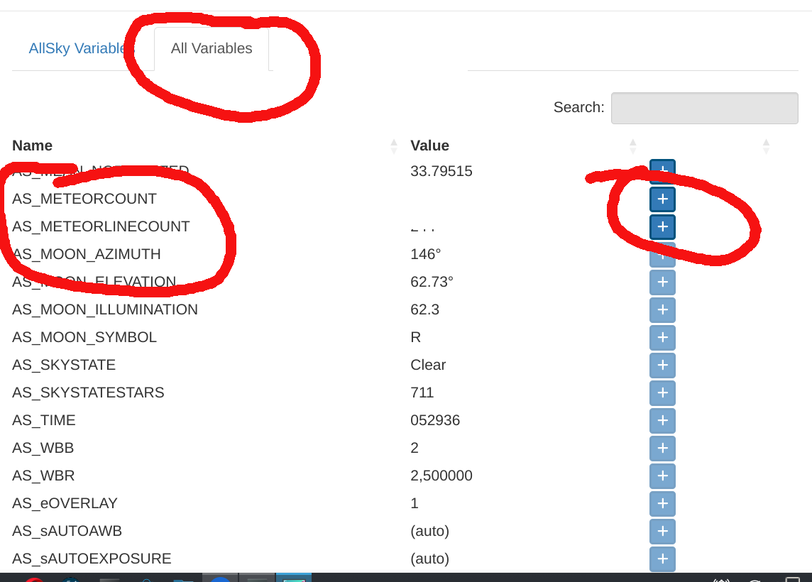

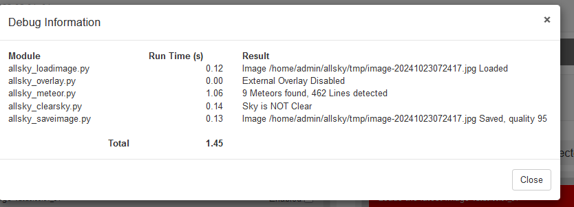

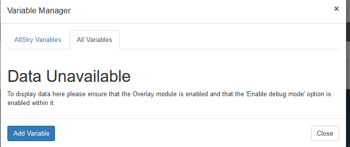

Ich habe das Modul Meteor Detection aktiviert, dann möchte das Programm, dass man auch das Clear Sky Modul aktiviert und den CS Bereich definiert. Jetzt muss ich noch im Overlay Editor, was machen???? Dass ein Strich auf dem Bild vielleicht erscheint oder nicht!!! Bestimmt alles einfach, ich versteh das nicht mehr.
Ich kann mittlerweile jeden verstehen der seinen PI und das Projekt Allsky in die Ecke geworfen hat. Und ich kenne da nicht nur einen!
Gibt es da etwas auf Deutsch das man nachlesen kann. Oder kann mir einer den Code senden den ich dann irgendwo reinkopiere.
wenn wir von diesem Teil reden, da gibt es keine
Variable AS_METEORLINECOUNT und
AS_METEORCOUNT

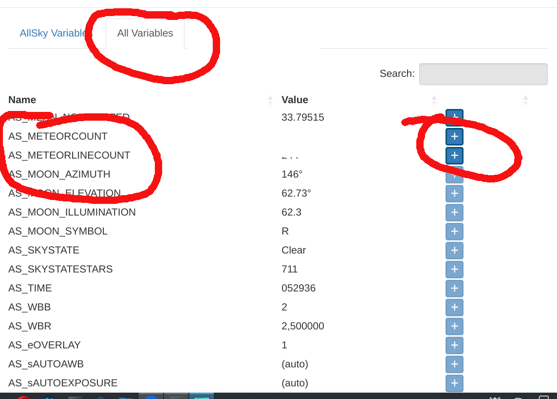

Danke Jens,
auch ich lerne täglich dazu immer! so lange bis mir einer den Deckel zumacht. Deshalb bleibe ich da ja dran, auch wenn ich mit 69 nicht nur Astronomie als Ausgleich und Hobby betreibe.
Nun Seis drum, natürlich habe ich auch auf All Variables geschaut, leider leer….. Ich schau nochmals heute nach an was da liegen kann. Melde mich später nochmals.
LG
Jochen
Hallo Jochen,
ich hatte bei mir erst das Modul nach "Rechts" geschoben und aktiviert bevor
die beiden Variablen auftauchten.

soweit war ich egentlich schon:
Der Zähler funktioniert auch.... wie man sieht, naja Hufeisennasen-Fledermäuse,
Vögel... was auch immer! Die Variablen fehlen mir aber immernoch!
Ich mach da mal irgend etwas rein in den Editor, dann kann ich sehen was da geht und was nicht. Vielleicht braucht er das um aktive zu werden.

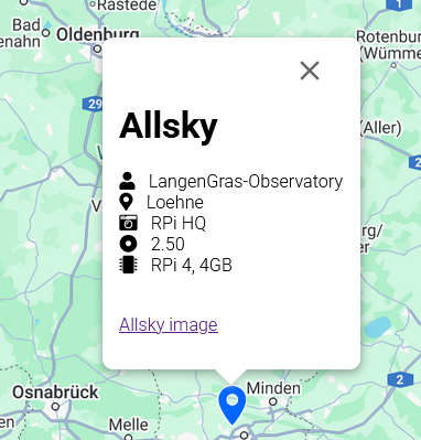

man muss aber nach benutzen deines Images die einmalig vergebene Seriennummer des PI ändern, da die aus dem Image immer verwendet wird. Ich hatte das gleiche Problem und auf der Karte mit all den Kameras von TJ waren von mir dann deren drei.
see here:
Although systemd-machine-id-setup and systemd-firstboot are great for systems using systemd, /etc/machine-id is not a systemd file, despite the tag. It is also used on systems that do not use systemd. So as an alternative, you can use the dbus-uuidgen tool:
sudo rm -f /etc/machine-id
and then
sudo dbus-uuidgen --ensure=/etc/machine-id

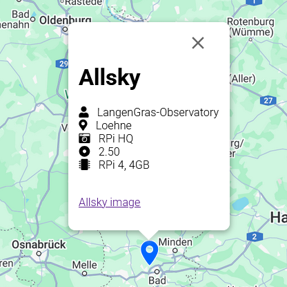

Hallo Daniel,
Das Image als solches funktioniert ja auch ohne Probleme, nur wird die ID abgefragt auf dieser Seite:
Allsky Map
Und mit zwei oder mehreren identischen ID`S passiert das wie die Bilder im Screenshot mit meinen Kameras. Die sind dann zweimal in Deutschland verteilt, obwohl es nur eine gibt.
Wenn man die Karte nicht benötigt, ist das absolut gar kein Problem und sollte ja auch keine Kritik an Dir sein, ich habe auch schon Images weitergegeben hier als Download. Dich hatte ich ja auch schonmal nach einem Image gefragt wegen einer älteren Version
Marco

Hallo Marco,
aija... ok... das wusste ich tatsächlich nicht.
Und keine Sorge :-) Ich bin dir wirklich dankbar das du mich darauf aufmerksam machst. Verstehe das nicht als Kritik.
Wobei ich da jetzt keinen Unterschied beim Standort erkennen kann.
Weißt du wie man die ID vor dem erstellen des Images entfernen kann?

Hallo Jochen,
"Adler" hat natürlich Recht mit der Position der Module.

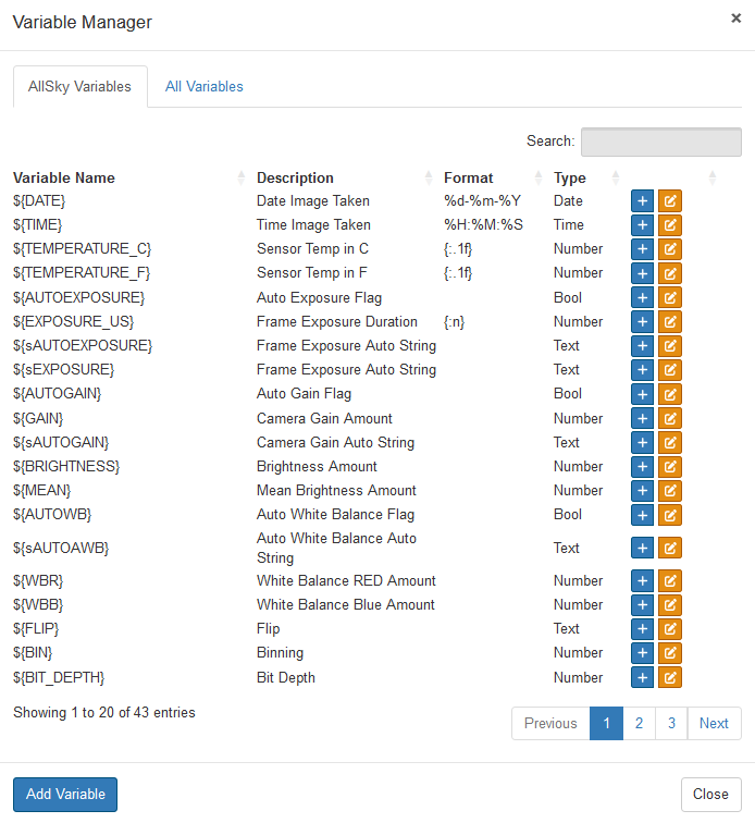

Du musst noch im Overlay-Editor / Variable Manager die Variable AS_METEORLINECOUNT und
AS_METEORCOUNT in die Allsky Variablen kopieren (+ drücken und ausfüllen).
Dann kannst du die Variablen im Overlay Manager nutzen.
LG Jens
Hallo Jochen,
ok, variablen hinzufügen geht, aber was trage ich in die felder: Description, Format, Sample Data und Type ein?
