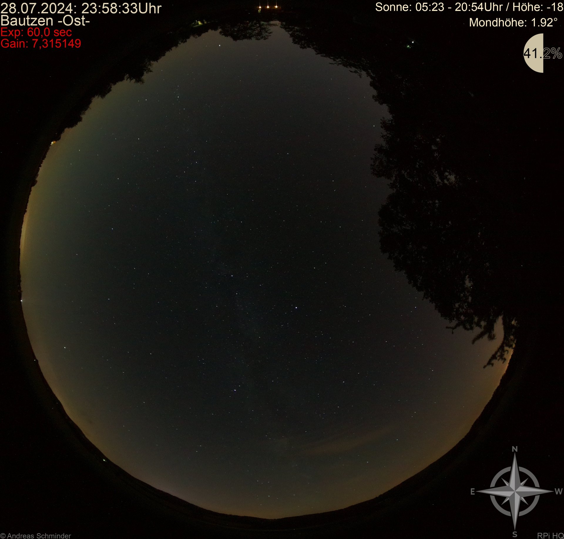

Hoi,
ich würde gerne ein Overlay verwenden wo zB Sonnenhöhe, Mondphase usw. auch angezeigt wird.
Hab das im Overlay Editor abgespeichert aber ich bekomms einfach nicht auf die LiveAnsicht....
Wo ist da bzw. wo fehlt da der Haken?
Funktionieren bei euch Module? StarCount oder ClearSky Warning?
Hab sie zwar alle aktiviert, aber es tut sich garnichts...

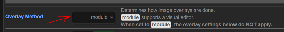

hast du in den Einstellungen auch die Overlay Methode richtig eingestellt?
StarCount oder ClearSky nutze ich nicht.
mein momentanes Overlay
Die Overlay Möglichkeit klingt bei "Indi Allky" auch an mit dem Optionsfeld "Logo overlay image. Must have an alpha channel". Ein Pfadname für ein PNG Bild mit Alpha Kanal bringt aber allein keinen Erfolg und das Feld "Overlay Methode" scheint es hier nicht zu geben. Hat hier jemand einen Tipp?
thomas314

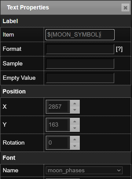

Hoi,

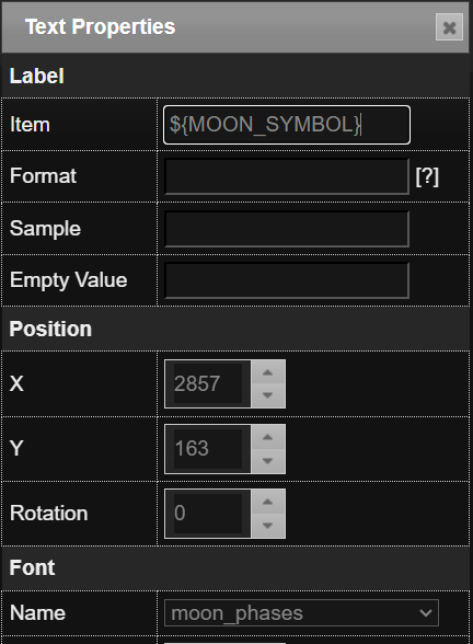

Habs jetzt geschafft!
Nur das Mondphasensymbol will er mir nicht anzeigen. Stattdessen steht dort ein "U"

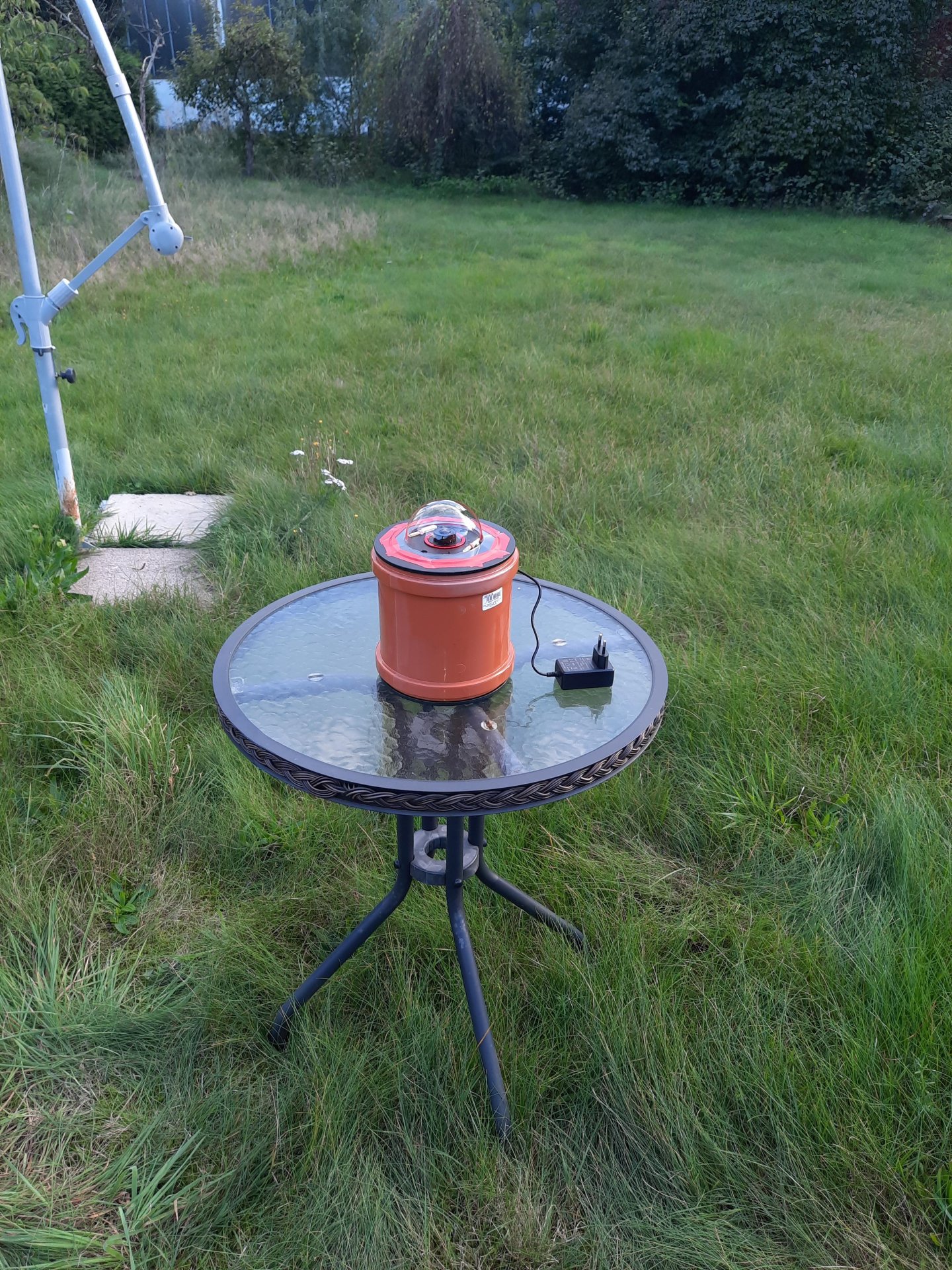

So, jetzt hats meine Allskycam erwischt.
Hagelschaden...
Die Akrylkuppel hat 3 Treffer davongetragen. Sie dürfte aber noch dicht sein.
Auf den Aufnahmen sind die 3 Einschläge als kleine milchige Flecken erkennbar.
Die Frage ist, so lassen oder vielleicht ein kleines Tröpfchen Sekundenkleber drauf?
Ich würde die Kuppel erneuern.
Der Kunststoff ist vorgeschädigt und hat dadurch nicht mehr die Stabilität die er haben soll.

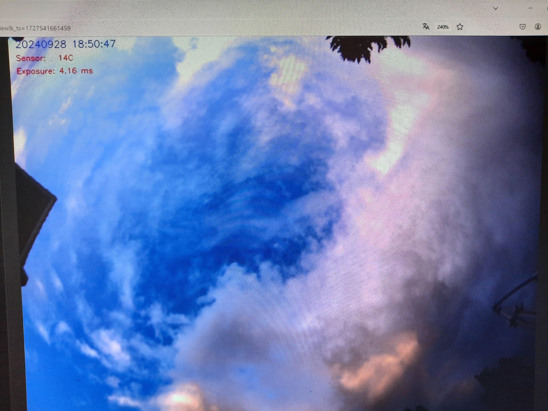

Benötige Hilfe!

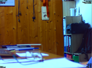

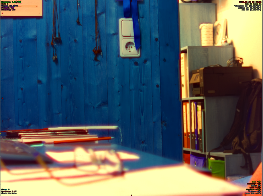

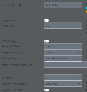

Habe auf meinem neuen Pi5 Indi-Allsky installiert. Als Kamera verwende ich die Raspberry-Pi-HQ IMX477.
Es werden Bilder angezeigt und gespeichert so wie es sein soll. Das Problem ist, dass die Farben nicht stimmen. Meine Vermutung, rot und blau sind vertauscht.
Habe in den Einstellungen schon alle Möglichkeiten ausprobiert, keine Änderung. Es wird immer wieder das gleiche Bild generiert.
Gibt es bei den Einstellungen etwas, was ich übersehen habe?
Freue mich auf eine Antwort.
LG, Horst
Hallo Horst,
ich bin nicht sicher, ob die Farbinformationen eigene Datenleitungen im Bandkabel der HQ Kamera haben, aber da das Band bei mir auf dem Pi4 schwer einsatzbar war, hätte ich es in dem Fall zuerst nochmal aus- und eingebaut und alles auf Grundeinstellung gesetzt. Hast Du ein Bild mit den Falschfarben?
MfG
thomas314
Hallo Thomas,
danke für die Antwort.
Wenn ich ein Test-Skript in "Thonny" laufen lasse, ist alles okay.
Im Anhang mal ein Testbild.

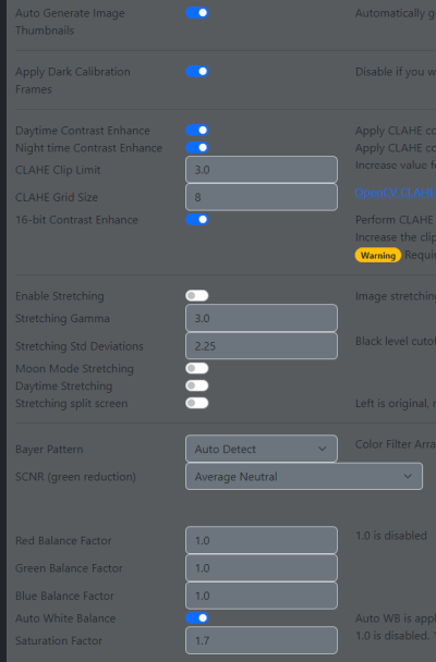

Du hast die Bilder im PNG Format, bei mir sind die ursprünglich im JPG Format. Unter Bayermatrix reicht bei mir der Auto Mode, aber vielleicht kannst Du den man durchprobieren.
MfG
thomas314
Nachtrag, Du hast bezgl. Rot/Blau Tausch recht (Bild mit Tausch). Also wenn das kein Problem der PNG Konvertierung in der Software ist, könnte es beim "Bayer Pattern" eine Lösung geben (Option im 2. Bild vom vorherigen Beitrag) .
Habe jetzt noch mal die "./setup.sh" ausgeführt. Nun sieht es gut aus. Bilder haben die richtige Farbe.
Kann mir aber nicht erklären, woran es gelegen haben könnte. Werde noch mal testen, ob an der Einstellung "PNG" gelegen hat.
Jetzt ist "JPG" eingestellt und "Bayer Pattern" auf Automatik.
Vielen Dank erst mal.

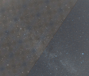

ich habe bei Indi-Allsky den Stack Mode über 5 Bilder a 120s versucht. Allerdings ist das Ergebnis mit einem Muster überzeichnet, d.h. unbrauchbar. Bei 5 Bildern a 40s wird das Gittermuster nur enger, bleibt aber unbrauchbar. Bei einem Stack der Bilder in Fitswork gibt es das nicht, bzw. das Ergebnis ist nach Wunsch.
Hat jemand eine Idee, welche Parameter evtl. Abhilfe schaffen könnten?
Danke im Voraus.

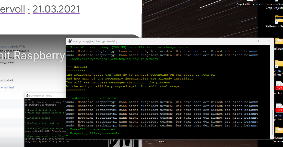

Hi Folks,
ich probiere gerade eine allsky Kamera zu basteln. Leider ist Linux für mich der pure Horror. Ich folge zwar eins zu eins dem Tutorial von Daniel Nimmervoll (das englische Video auf Github hatte ich schon) aber bei mir laufen verschiedene installationsvorgänge ganz anders ab, als im Video gezeigt.
Bei der Installation der allskysoftware wurde ich nach einem Hostnamen gefragt. Habe auch einen eingegeben. als ich dann auf installieren gedrückt habe stand in der Konsole plötzlich dies hier: (raspberry war der vorherige Hostname)
Heißt das nun, dass der webserver nicht installiert wird? Bei den ersten Versuchen konnte ich nämlich machen, was ich wollte, ich habe die webgui nicht öffnen können. einzig die Konsole über Putty geht.

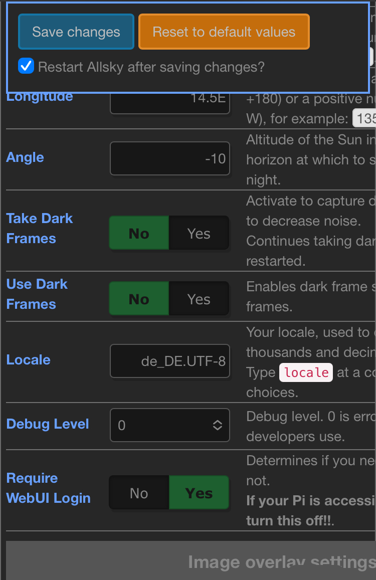

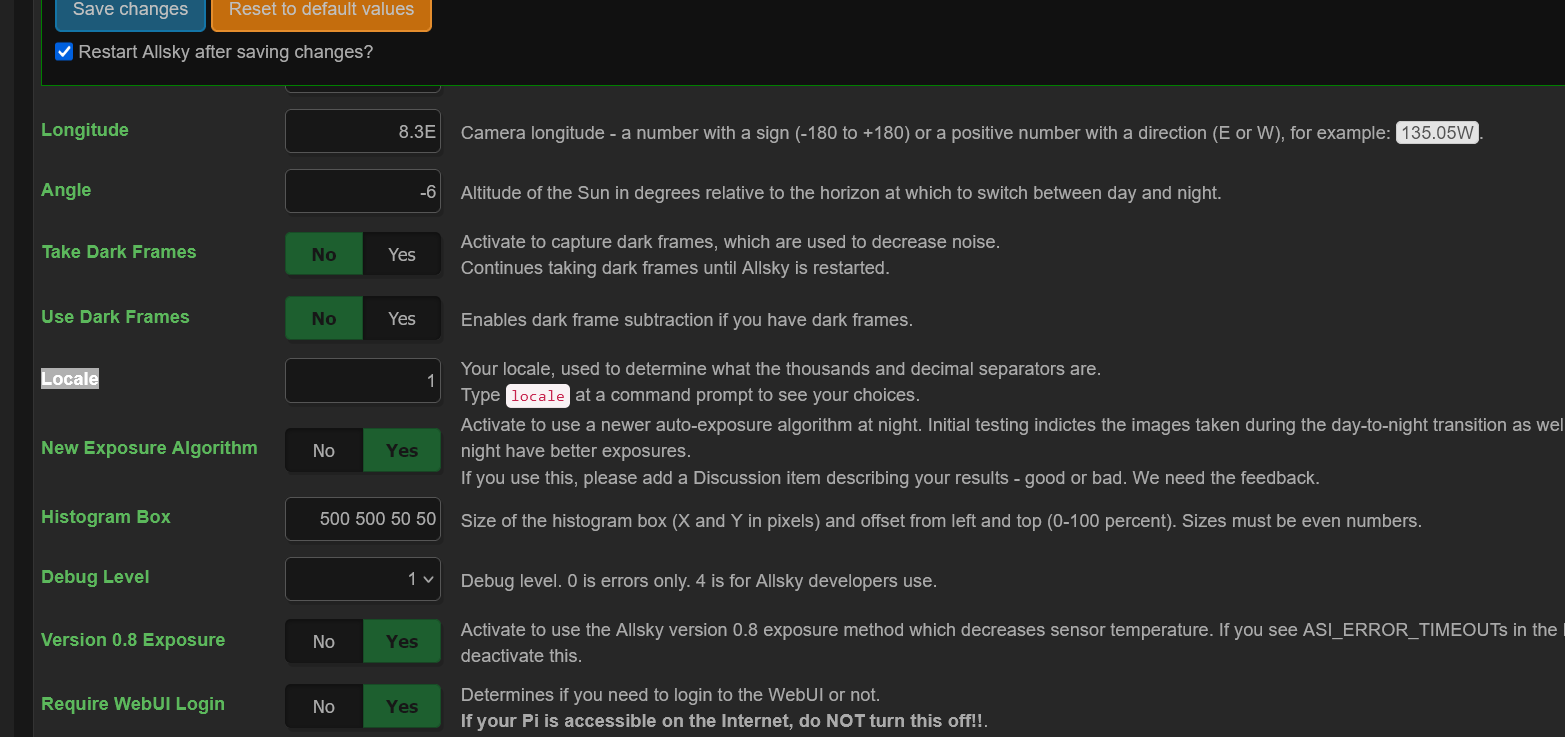

Hi Leute,
so, heute Nacht absolviert meien Allsky-Kamera ihren ersten Langzeittest.
Eine Einstellung habe ich mir versehentlich gelöscht und die Webgui meckert da immer:
Kann mir auf die Schnelle jemand sagen, was in das Feld "locale" rein gehört?
Vielen Dank
