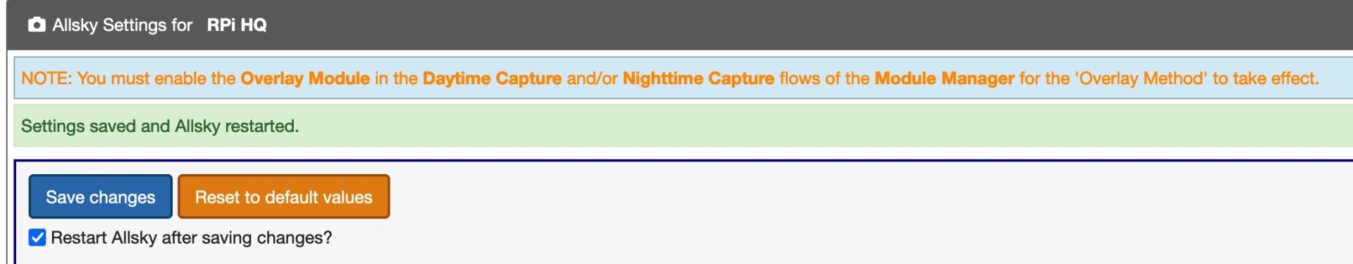

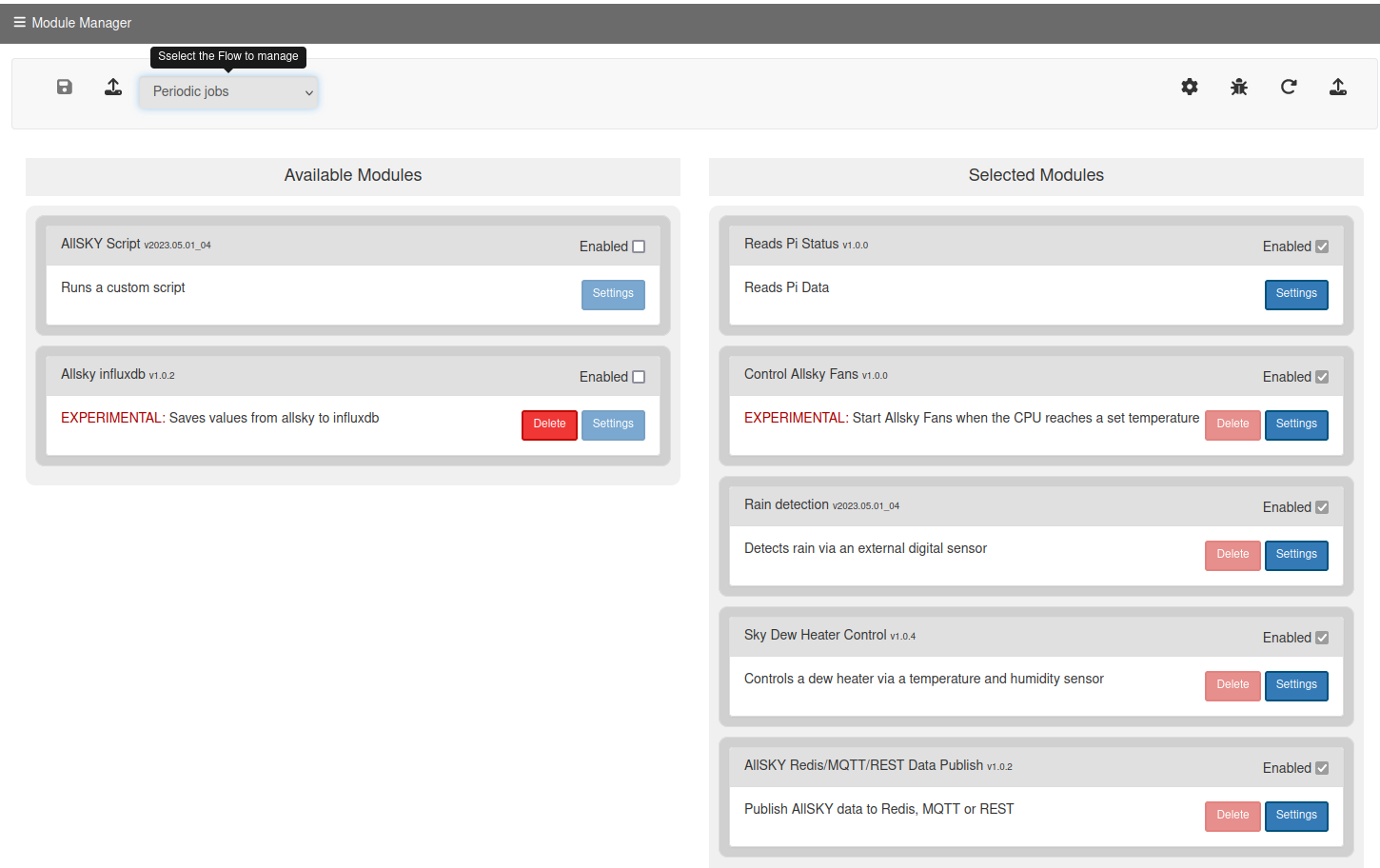

Ich bekomme das nicht installiert :(
Die Module habe ich installiert, das temp- Modul ist laut Module manager unter periodic jobs zu finden. Ich kann den Sensor konfigurieren (Typ, GPIO Port) , soweit so gut.
Wenn ich dann unter "Allsky settings" unter "Image overlay settings" auf "Module" umstelle kommt folgende Meldung:
Den Anhang 411499 betrachten
Wo liegt mein Problem??
VG Frank

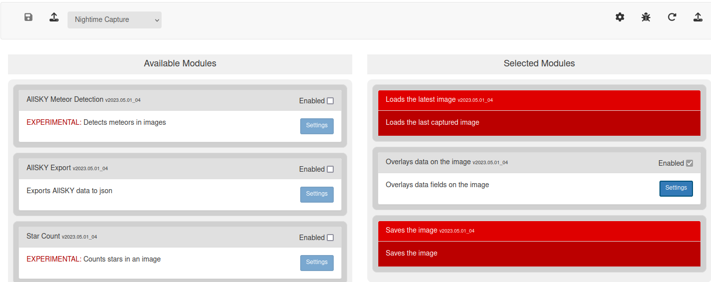

Bei mir ist es anfangs nur holprig gelaufen, weil die Hacken bei enable sich manchmal von allein in Luft aufgelöst haben. Anbei wie es bei mir aussieht.

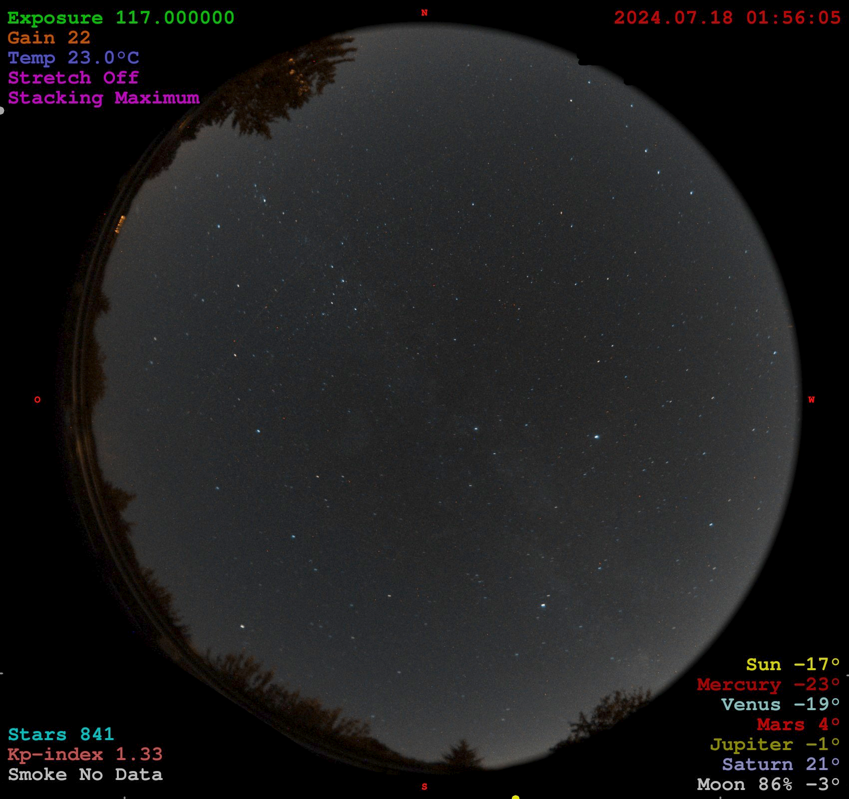

deine Idee wurde in diversen Allsky Programmen (zB indi-allsky, Allsky7 amscams) mit dem primären Ziel der Messung der Himmelshintergrundhelligkeit verwirklicht. Die Verfeinerung ist üblicherweise noch ein Abgleich mit den erwarteten Sternen, da Ort/Ausrichtung der Kamera und Uhrzeit der Aufnahme bekannt sind. Es gibt eine Promotionsarbeit, ich glaube es war an der TU Delft, die sich vor Jahren mit dem Problem Wolkensensorik in der Nacht für die Meteorologie befasste. Wenn es nur um die Wolkendetektion geht würde man das mittlerweile mit einem trainierten neuronalen Netz (vulgo KI) lösen oder auch an den bei uns zumeist lichtverschmutzten Standorten mit simpler klassischer Bildverarbeitung.

Ich habe mir vor einigen Wochen mal auf einem Pi 4 eine Testinstallation für die allsky Version gebaut und das lief auch im Testbetrieb. Das indy-allsky Projekt kannte ich bisher noch nicht und ich habe mir heute mal etwas mehr Zeit genommen um mich da einzulesen. Nun stellt sich mir die Frage, in welche Richtung ich weitergehen soll.
Gibt es hier Erfahrungen mit den beiden Implementierungen? Welchen Weg haltet ihr für zielführender?
Vielen Dank und viele Grüße,
Günther
ich sehe den meisten Entwicklungsschwung bei indi-allsky und Aaron ist superschnell bei Fehlerbehebungen und sogar Erweiterungswünschen. Für eine allgemeine Allsky Kamera zur Himmelsbeobachtung eine gute Wahl. Einziger Nachteil ist die hohe Anforderung an den Rechner. Sollte schon ein RPi4 mit 4GB sein damit das gut läuft.
CS, Markus

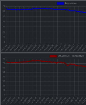

ich habe nach ein paar Trockentests gestern Nacht erstmals einen Durchlauf meiner gerade (fast) fertigen AllSky (Indi Version) gemacht. Die Nacht lief es soweit ganz gut (Bild), aber am Tag wurde es heute sehr heiß. Im Dome fast 80°C (BME280 im Bild) und in der Verteilerdose darunter fast 70°C (das müsste laut Indi-Allky Anleitung der Sensorwert der 12MP Raspi-Kamera sein).
Die Kamera ist zusammen mit dem Pi4 in der Dose, welche kleine Luftkanäle zum Dom hat, aber sonst dicht abgeschlossen ist. Die Oberseite der Optik ist im Dome (bei den 80°C).
Ich habe Forenkommentare gelesen, wo von Allsky-Kameras in den Tropen behauptet wurde, dass die regelmäßig 80°C abkönnen müssen. Aber Zweifel bleiben, da heute zwar Sonne, aber eigentlich auch leicht kühlender Wind war. Ohne den erwarte ich über 80°C.
Habt Ihr da schon Verluste in der Elektronik erlebt?
Hat jemand diese Optik mal bei dieser Temperatur oder höher gegrillt?
Danke im Voraus für Eure Hinweise.

Ich habe einen Freund in Texas der die Allsky seit mehr als 5 Jahren betreibt und bisher kein großes Problem mit der Elektronik hatte obwohl es dort bestimmt höhere Temperaturen als bei uns hat.
Das Einzige was er gesehen hat ist das in der Oberflächenversiegelung des Kamerasensors die Sonnenbahnen leicht sichtbar waren, weshalb er nach etwa 3 Jahren die Kamera erneuert hat.
Dazu bin auch ich auch besorgt in den Foren herumgestreift. Da die messbare Optiköffnung wohl ignoriert werden darf und nur der F Wert mit der Brennweite zur aufgenommenen Flächenleistung für den Brennpunkt der Sonne relevant wäre, komme ich grob auf 1mW (also 1 Laserpointer). Das soll wohl laut einiger Meinungen grenzwertig ungefährlich für den Kamerachip sein.
Aber andere Bauelemente, z.B. Elektrolykondensatoren stecken die fast 100°C im Gehäuse vielleicht nicht locker weg und eine daraufhin schlecht stabilisierte Spannung könnte nach und nach Störungen verursachen, deren Ursache nicht auffindbar sind.
Da der Pi4 auf die Versorgungsspannung wohl besonders empfindlich reagiert, habe ich ein 5,1V, 4A Netzteil und ein eigenes USB C Kabel mit Laufsprecherleitung gelötet. Das reicht bisher auch noch für 2W Tau-Heizung und Fokusmotor.
Das Hitzeproblem bedarf dann vielleicht doch einer motorisierten Sonnenblende.

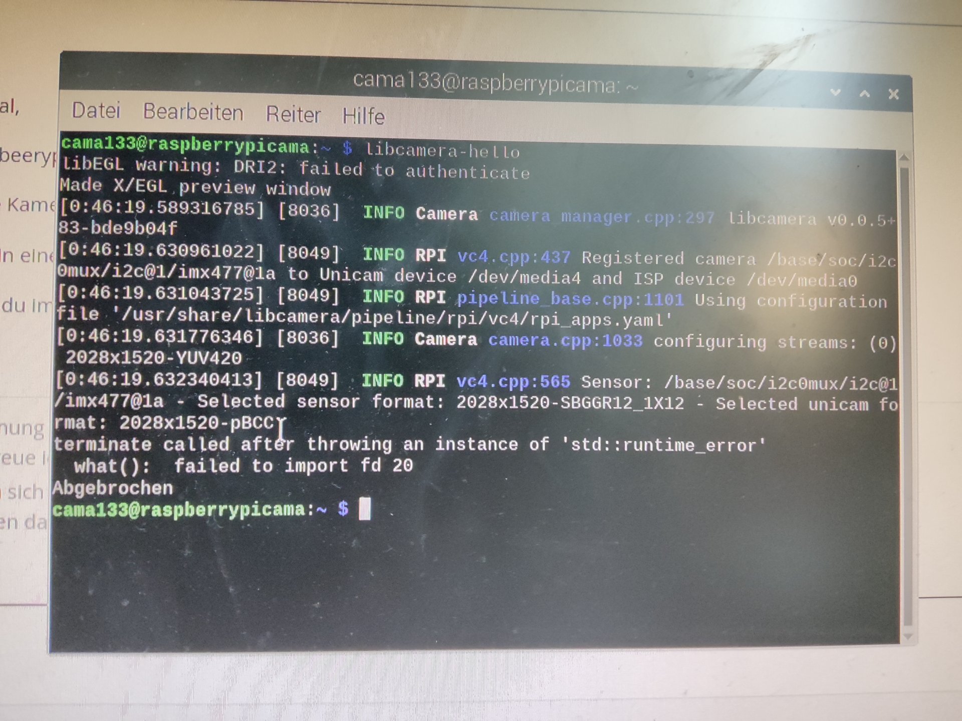

Mal ne Frage an die Profis, wie habt ihr die HQ Kamera aktiviert? Ich bin am Aufgeben. ( Und ja ich habe das Kabel im richtigen Slot ) Gibt es irgendein Programm mit dem man die Kamera überprüfen kann? (Ich habe raspi 4b und ne HQ Kamera)
Mfg
Carsten
