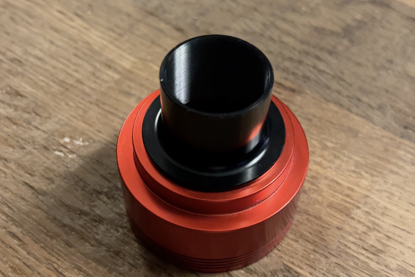

ich versuche mich auch daran die Kamera zu bauen. Ich habe eine gebrauchte ASI 224MC erstanden und beim Chinamann dieses Objektiv geordert 3.45€ 74% OFF|Witrue HD 3MP CCTV Objektiv 2,5mm CS Mount 1/2.7
Wie kann ich das CS Mount Objektiv an die Kamera adaptieren, ich habe diese nur mit diesem Adapter erhalten:
Danke euch für eure Hinweise

Hallo Robert!
Bei meiner ASI 120 war damals dieser Adapter dabei. Standardmäßig gehört der auch zum Lieferumfang der ASI 224MC. Wenn der bei deiner Gebrauchten nicht vorhanden war, dann solltest du dir den nachkaufen.
Sebastian

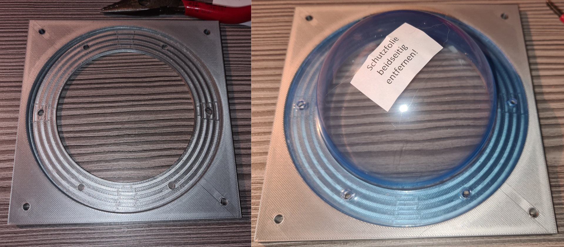

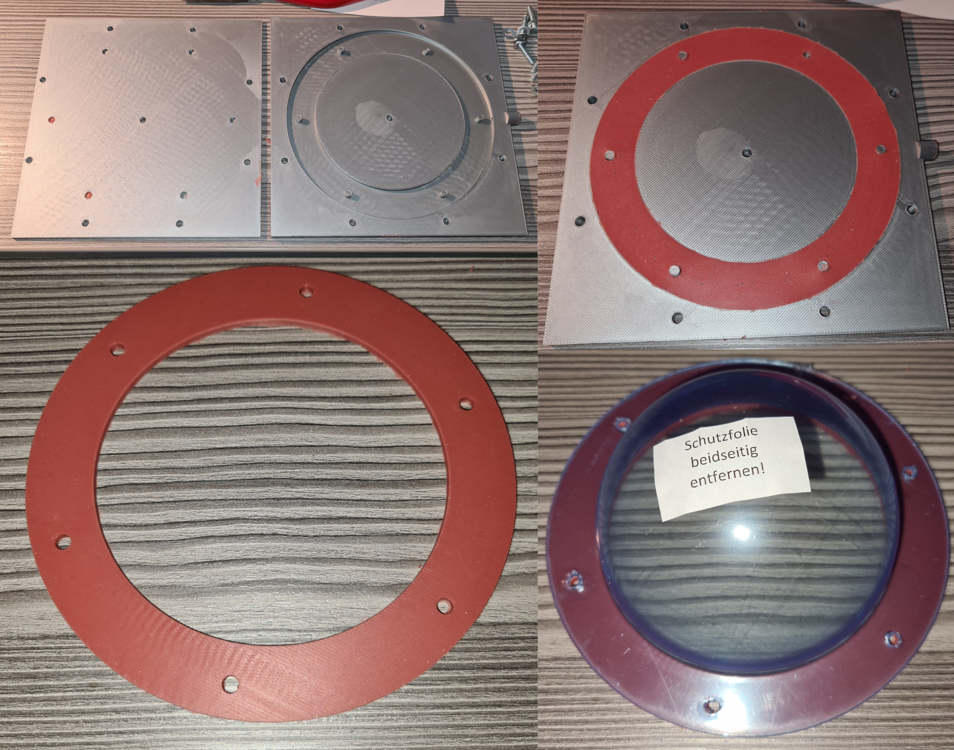

Ich habe mir um die wasserdichte Montage des kleinen Plastikdoms Gedanken gemacht. Ich sehe es immer nur so, dass da mit Heißkleber oder ähnlichem abgedichtet wird. Ich persönlich habe es aber lieber, wenn man alles wieder leicht zerlegen kann, falls man am Design mal was ändern will, oder damit man für Reparaturen gut an alles heran kommt.
Darum habe ich mir im ersten Schritt eine Bohrschablone für meine ohne Bohrlöcher gelieferte Kuppel (Durchmesser außen: 130mm) gedruckt und dort sechs Bohrlöcher eingeplant. Dann die Kuppel da eingesetzt, das erste Loch gebohrt und für einen sicheren Halt beim Bohren der übrigen Löcher verschraubt.
Ergebnis waren sechs saubere Bohrungen:
Mit dieser Voraussetzung konnte ich nun eine passende Silikondichtung gießen.
Ich hatte allerdings nur Abformsilikon, das ich von einem anderen Projekt noch reichlich übrig hatte. Das Zeug ist für eine Dichtung vielleicht etwas zu fest, fühlt sich aber etwa so an, wie die Gummiringe um Einmachgläser. Daher fand ich es irgendwie probierenswert. Der Shore A-Wert liegt bei 33. Ich meine Dichtungen haben meist so um 20-25.
Ich habe also eine Form (in diesem Fall aus ABS, weil das sehr maßhaltig ist) gedruckt. Sie ist mit einem Anschluss für eine 20ml fassende Spritze versehen. Auf der gegenüberliegenden Seite ein Löchlein für den Austritt. Die Form habe ich mit einem PTFE-Spray eingesprüht und die beiden Teile mit reichlich Schrauben außenrum und in der Mitte fixiert und zusammengepresst. Dann habe ich 30ml von dem Silikon angerührt. Das sind 2 Komponenten, die 1:1 gemischt werden und dann etwa 10 Minuten verarbeitbar bleiben. Das Zeug dann ohne Luftblasen in die Spritze (erst 20ml, was dann aber genau gereicht hat) und langsam mit dem Anschluss nach unten in die Form gedrückt. So wurden die Zapfen, die dann die Schraublöcher aussparen ideal umflossen. Bei der Arbeit empfehle ich Handschuhe und einen Arbeitsplatz, der gut mit Zeitung ausgelegt ist. Silikon ist eine ziemliche Schmiererei, wenn was runter tropft. Ich habe das draußen auf einem ollen Gartentisch gemacht.
Nach 4 Stunden (2 hätten wohl gereicht) habe ich die Dichtung dann problemlos ausformen können. Das Silikon kriecht natürlich etwas in die Fugen, aber das ließ sich leicht entfernen.
Ich habe noch kein Gehäuse designt, aber ich bin von dem Zwischenergebnis so begeistert, dass ich euch das schon mal zeigen wollte.
Den 3D-Drucker wollte ich schon lange mal zur Produktion einer Gießform austesten. Das sind wirklich tolle Geräte.
Vielleicht eine Anregung auch für Andere.
Sebastian
Hallo Sebastian,
Das ist wirklich cool:y:
Hast du auch schon Erfahrungen wie dicht es über einen laaaangen Zeitraum ist?
Ich habe "Ramsauer Marine 540 Seal more 1K Hybrid Boot Klebstoff 490g/310ml Kartusche schwarz" hergenommen. Mit dem Zeug habe ich vor 14 Jahren ein Fenster an meinem Wohnwagen abgedichtet. Es fühlt sich immernoch wie Gummi an und ist dicht. Damit habe ich den Flansch des Dome's eingeschmiert und dann verschraubt. Die Schrauben des Dome's ragen bei mir auch nicht in das Gehäuse rein. Klar gibt es dann eine Sauerei beim wieder Öffnen und ist nicht so elegant wie deine Lösung. Aber bevor man deinen Aufwand macht, wäre gut zu wissen wie die Erfahrung in der Praxis ist.
Nein, da habe ich keine Erfahrungen. Ich habe mich beim Hersteller erkundigt, aber wie das heutzutage so ist, kann man mit denen nur über den bestimmungsgemäßen Gebrauch sprechen. Die haben mir nur geantwortet, dass das Zeug zum Abformen für den Zinnguss sei, ich es aber mal versuchen soll.
Silikone sind UV-beständig. Dies ist ein Silikonkautschuk, dem ebenfalls sehr gute UV- und Witterungsbeständigkeit nachgesagt wird. Darum werde ich es damit versuchen. Ich baue das Gehäuse so, dass eindringendes Wasser vielleicht nicht unmittelbar über die Elektronik fließt und dann kontrolliere ich nach dem ersten Sommer mal.
Wenn man etwas recherchiert lässt sich in der Menge der verfügbaren Gießsilikone garantiert ein wirklich geeignetes Produkt finden. Es war halt so, dass ich von diesem Silikon 500ml habe und nur etwa 150ml für ein anderes Projekt benutzt wurde.
Ich werde berichten.
Sebastian
Hi Sebastian,
ich hab meine Allsky genau wie von Dir vorgeschlagen gedichtet, da mir ebenfalls die Erreichbarkeit der Komponenten bei Bedarf wichtig war. Ich hab mir jedoch die Dichtung fertigen lassen (Hut ab, dass Du die selber gegossen hast, ich hab noch Silikonkautschuk da, werde ich auch testen) und musste leider feststellen, dass auf Dauer nach 2 Jahren dann doch die Feuchtigkeit "durchgekrochen" ist. Meine Dichtung hat wenn ich mich recht entsinne ~Shore 60, was wohl nicht reicht. Deine ~25 halte ich für deutlich vielversprechender.
Aktuell steht die Allsky als "zu bearbeitendes Projekt" in der Werkstatt und verdient wohl mal wieder neue Beachtung.
CS, Ralf
Hallo Ralf!
Also das war wirklich nicht schwer. Man muss ja nur etwas zügig arbeiten und das flüssige Silikon nicht schaumig schlagen. Ich habe nicht die Möglichkeit die Masse im Vakuum blasenfrei zu machen. Also habe ich lieber eine etwas dickere Dichtung gemacht (3mm) und vorsichtig umgerührt. Dann noch schön langsam in die Form spritzen. Hat wirklich ganz gut geklappt.
Einzige Voraussetzung ist eben, dass man eine Form herstellen kann. Aber dafür gibts ja den 3D-Druck.
Ich habe auch die Seite wieder gefunden wo ich das Silikon gekauft habe.
Shore A 60 ist vermutlich wirklich zu hart. Aber irgendwie ist das ohnehin auch eine Wissenschaft für sich. Meistens geht es nicht um Dichtungen, sondern um Abgussformen. Ich habe aber auch eine interessante Seite gefunden, wo die Anwendung als Dichtung genannt wird.
Da steht auch was von "Schwingungstilger". Das klingt auch nach einer guten Anwendung für mich. Vielleicht bekomme ich die Tuben doch noch alle. :LOL:
Sebastian

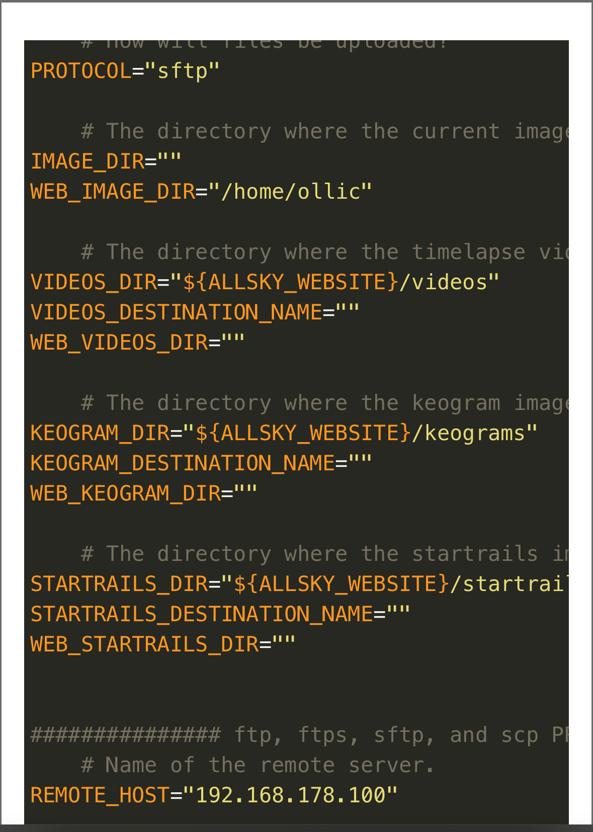

Kann mir jemand erklären wie ich per FTP das letzte Bild an einen anderen Raspberry senden kann ? Ich Blick da einfach nicht durch :cry:
Müsste doch so gehen oder ? Die IP Adresse bei Remote Host ist die des andern Pi‘s und der Pfad wo das Bild hochgeladen werden soll?!
