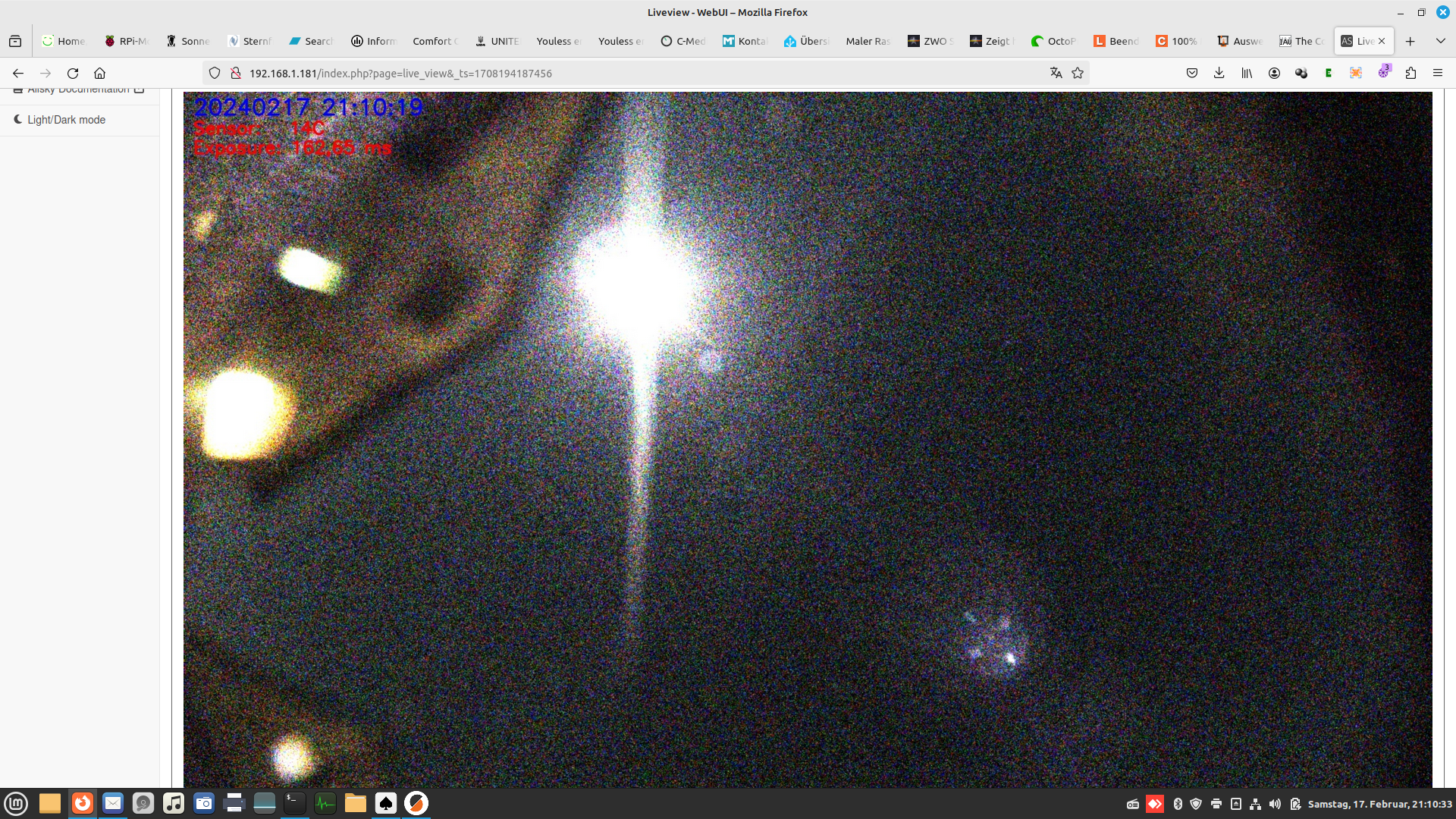

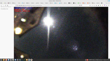

ich habe mal versucht scharf zu stellen und dabei das "2,5-mm-All-Sky-Weitwinkelobjektiv" ganz hereingedreht - da sollte nach meinem Verständnis unendlich sein. Ich habe dann jetzt ein Bildschirmfoto gemacht - da ist der Mond über unserem Haus...
Was kann das Problem der Darstellung sein?
LG Wolfgang

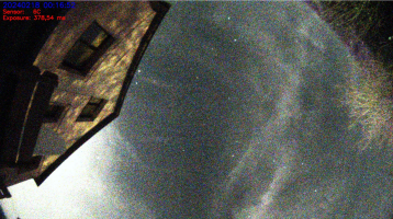

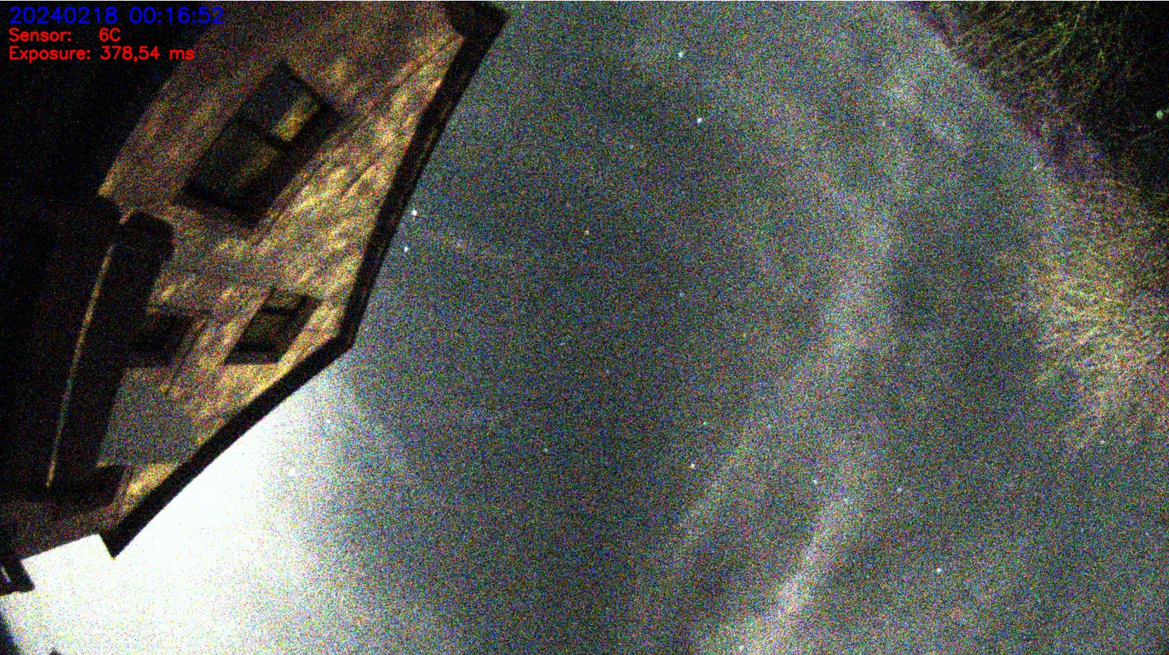

gibt es eine Möglichkeit, Fotos schnell hintereinander zu machen, ohne die lange Wartezeit - dann kriege ich vielleicht eine Scharfstellung der Kamera hin.
Und dann hat sie noch viel Schnee, oder ist die ASI462MC total ungeeignet???
LG Wolfgang
