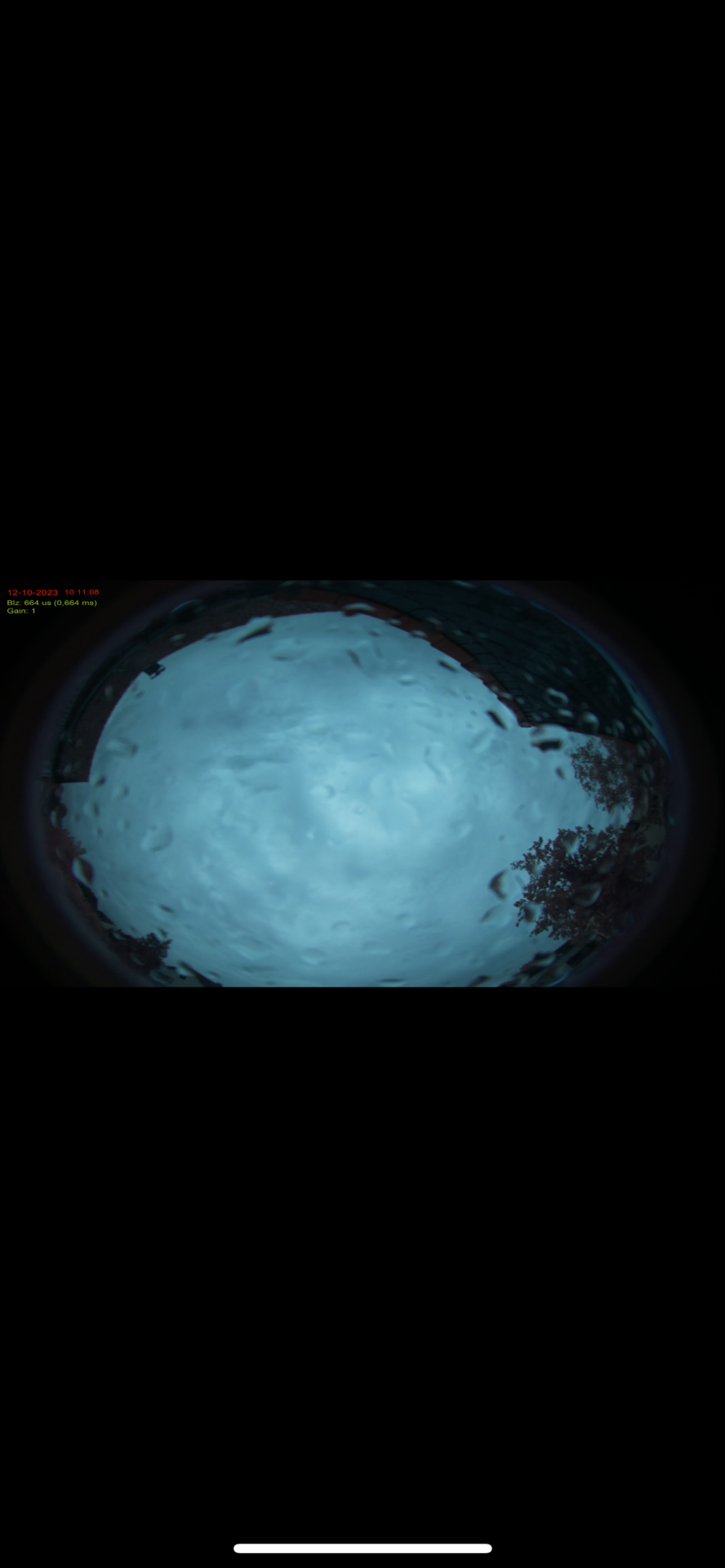

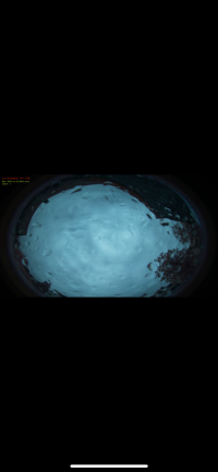

Du beschneidest deine Bilder in der Config auf 1920x1080 Pixel. Das passt aber nicht mit der nativen Auflösung der HQ Cam zusammen.
Diese beträgt 4056x3040 Pixel und sollte immer im gleichen Verhältnis stehen bei der Redizierung.
Also 2028x1520 wenn du die Hälfte der Pixel nimmst. Andernfalls verzerrst du die Bilder natürlich, wie bei dir zu sehen.
Ich belasse die Bilder bei mir in der Originalauflösung und stutze nur die im Timelapse verwendeten, damit die Videos nicht zu groß werden.

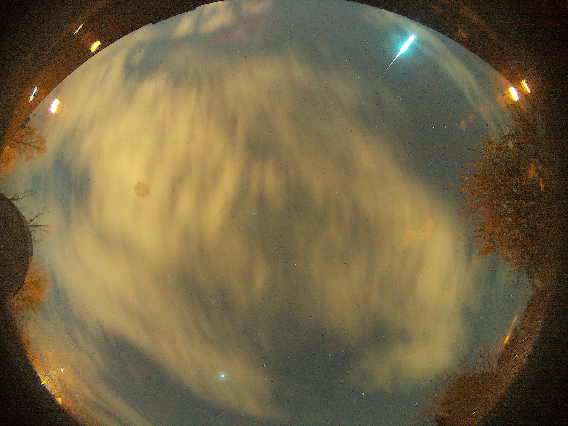

Letzte Nacht gabs ne schöne Feuerkugel und meine Kamera hat sie nicht gesehen. Muss genau zwischen 2 Bildern passiert sein und die Pause dazwischen zu lang gewesen sein. Eigentlich habe ich das auf 0 gestellt, aber irgendwie scheint das das Programm nicht zu interessieren. mit der alten Version lief das wesentlich besser. Sehr sehr ärgerlich sowas.
Tino

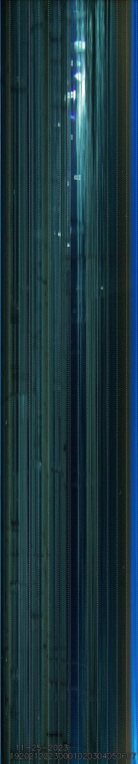

Ich hab jetzt die letzten zwanzig seiten durchforstet, steinigt mich bitte nicht falls ich die Frage übersehen habe, oder sie in den ersten 20 seiten bereits aufkam. Aber vielleicht kann mir jemand helfen, wieso sieht mein Keogram so bescheuert aus? Ich mein, dass format 548 × 3040.
Ich hab das DIng erst seit 4 Tagen im Betrieb, daher auch noch nicht viel eingestellt. Im Grunde nichts außer die Timelapse Bitrate.

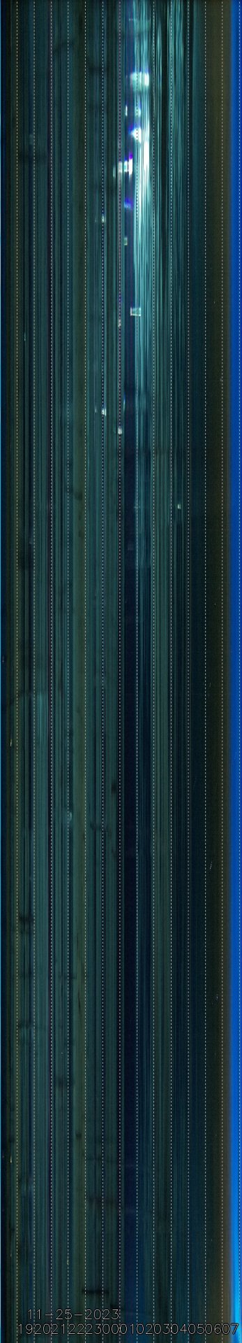

Naja. Bei einem Keogram wird von jedem Bild der Nacht immer eine Zeile hergenommen und zu einem Bild zusammen gesetzt. Wenn du nur 548 Bilder mit einer Höhe von 3040px hast kommt das dann raus.
Ich speichere mir die Bilder (Raspberry HQ Kamera) nur mit 50% ab und mache noch einen Beschnitt. Letzte Nacht ist ein Bild mit 791x1480px erstellt worden. Im September war die Breit des Keograms mit 592px, weil es da natürlich kürzere Nächte hat.
Ah, danke @Adler69 !
Ich dachte er nimmt etwas mehr als 1pxl pro Bild. Dann macht das ganze sinn, ja.
Vermutlich gibts auch keine Option dem zu sagen das er proportional mehr nehmen soll, wenn man eine zielbreite in aus einem angemessenerem Format will oder?
Wie macht man das mit dem "beschnitt"? Ich hab bisher immer nur optionen fürs resizing gesehen, aber keinen crop.
PS. habe auch die HQ Kamera.
Nevermind, hab es gefunden.
Du kannst im WebUI im Editor die Datei config.sh editieren. Das sind (bei mir) die Parameter für den Beschnitt.
