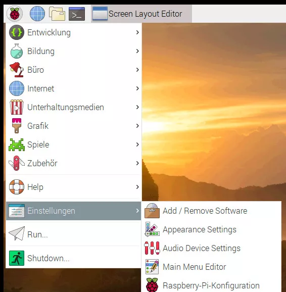

das ich nicht schwer, kannst du über den VNC Viewer auf den Pi zugreifen?
Wenn ja dann kannst Du über das Menü links Programme aufrufen und hinzufügen.
ggf. sind schon unter Entwicklung Interpreter-Programme wenn nicht kannst du über ADD und Remove Software
Spyder3 suchen und einfach auf installieren drücken wenn dein Pi online ist wird dann Spyder installiert und unter
Entwicklung aufgeführt. Dann Spyder starten die zwei Zeilen Schreiben und über den Pfeil ausführen lassen.

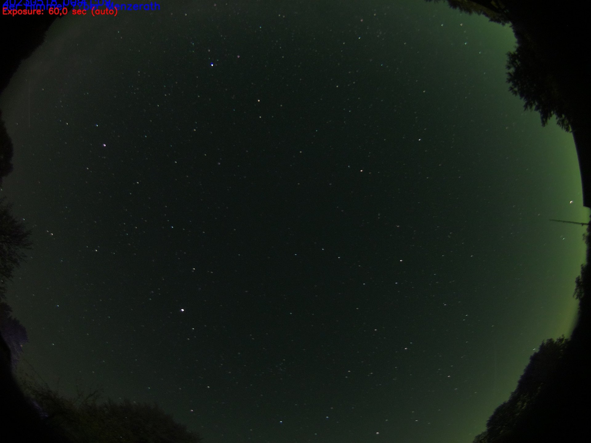

Hallo, Marco, noch ein Eifler... ;-) welche Version läuft denn am Besten? Der link auf Kamera 3 liefert ja gestochen scharfe Bilder... das Scharfstellen hab ich erstmal auf morgen verschoben. Die Nacht war mir zu Schade. Immerhin auch die ISS drauf... Gibts ne Chance an die alte software zu kommen? Installation auf USB scheint ja besser zu sein als SSD. ich glaube ich hab die 2,5h sessions jetzt auch schon 5x durchgespielt... Nun ja bleibt spannend CS Matthias
p.s. Menzerath scheint nicht ganz so viel airglow zu haben...

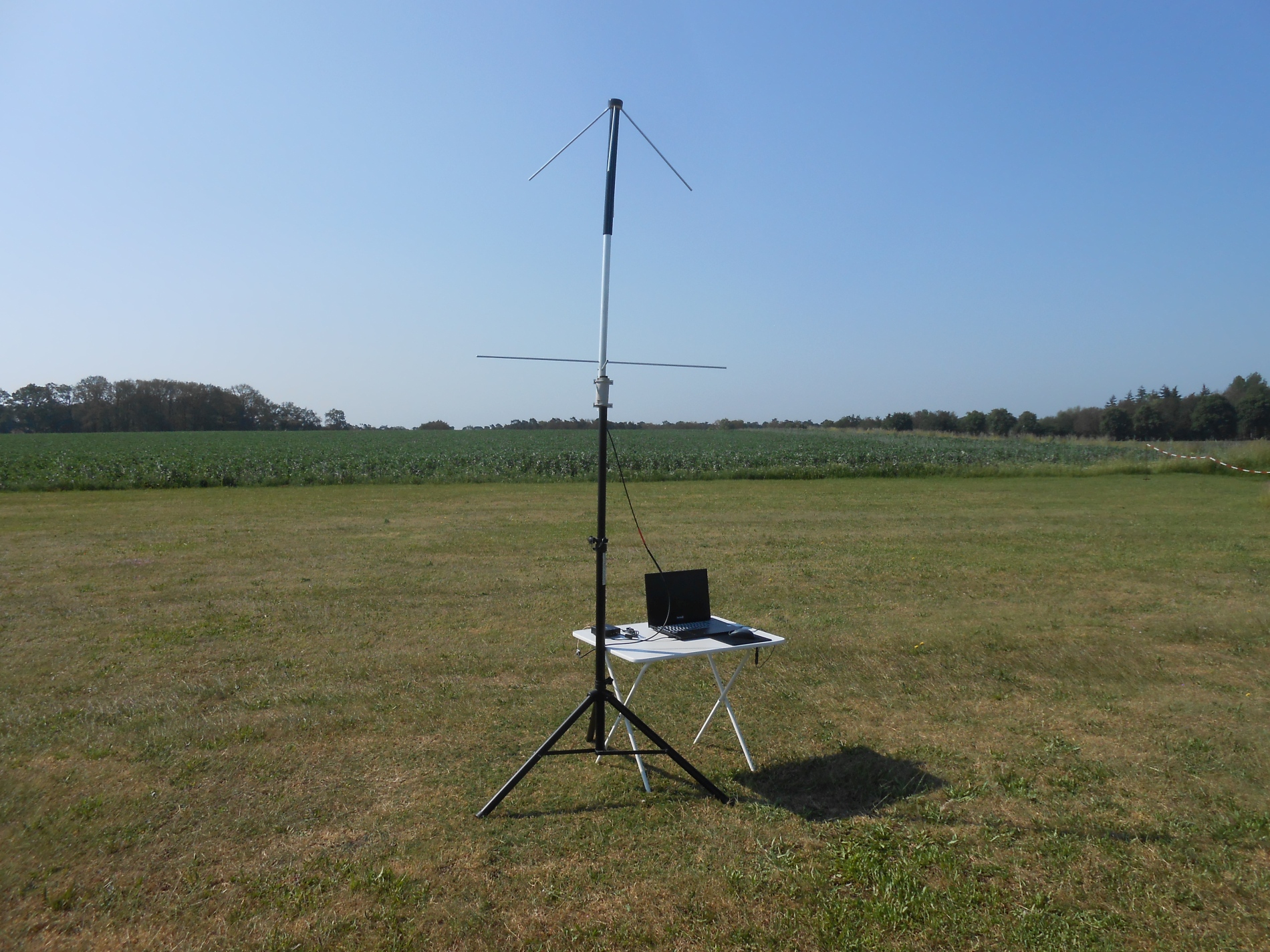

Ich plane gerade eine mobile Meteorempfangsanlage, die zB bei Strömen ein paar Tage draußen stehen soll. Tests habe ich schon gemacht.
Es bietet sich dann ja an, eine Kamera mitlaufen zu lassen.
