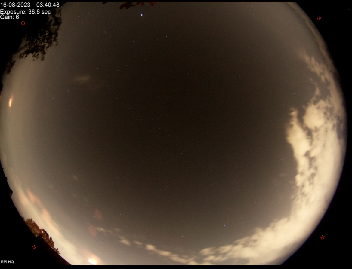

Mein Night Bild sieht so aus :(

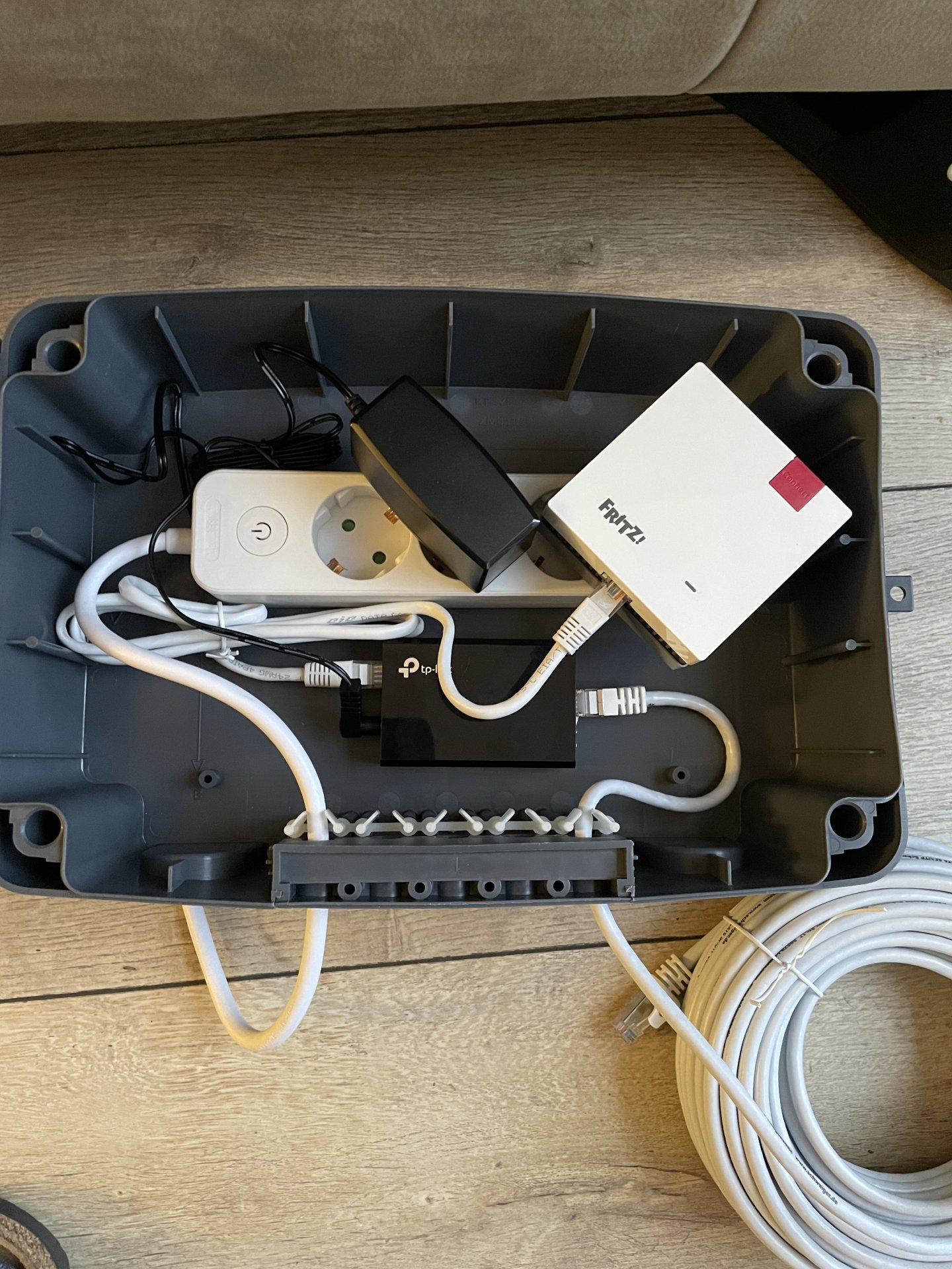

Hallo in die Runde,
nach den ganzen interessanten Beiträgen hier bin ich in die Versuchung gekommen mir ebenfalls eine AllSky Kamera zu bauen. Hier zu prüf ich grade meine Voraussetzungen und es sind ein zwei Fragen aufgetaucht. Vielleicht hat ja einer von Euch eine Antwort für mich. Ich möchte meine Kamera auch meinem Balkon einrichten ich habe einen Süd Balkon und über mir ist ein komplett freier Himmel.
Ich habe einen Strom Anschluss aber kann kein Kabel dauerhaft in die Wohnung verlegen. Kann der Raspberry über WLAN oder Bluetooth betrieben werden und macht das bezüglich der Daten Übertragung Sinn? Die gespeicherten Daten werden direkt über die Speicherkarte oder einer im meinem Fall eventuellen drahtlosen Verbindung abgerufen? Kann ich das Gerät per WLAN o.Ä. von meinem Laptop steuern?
Ich bedanke mich schon mal recht herzlich für Eure Antworten.
CS Dennis

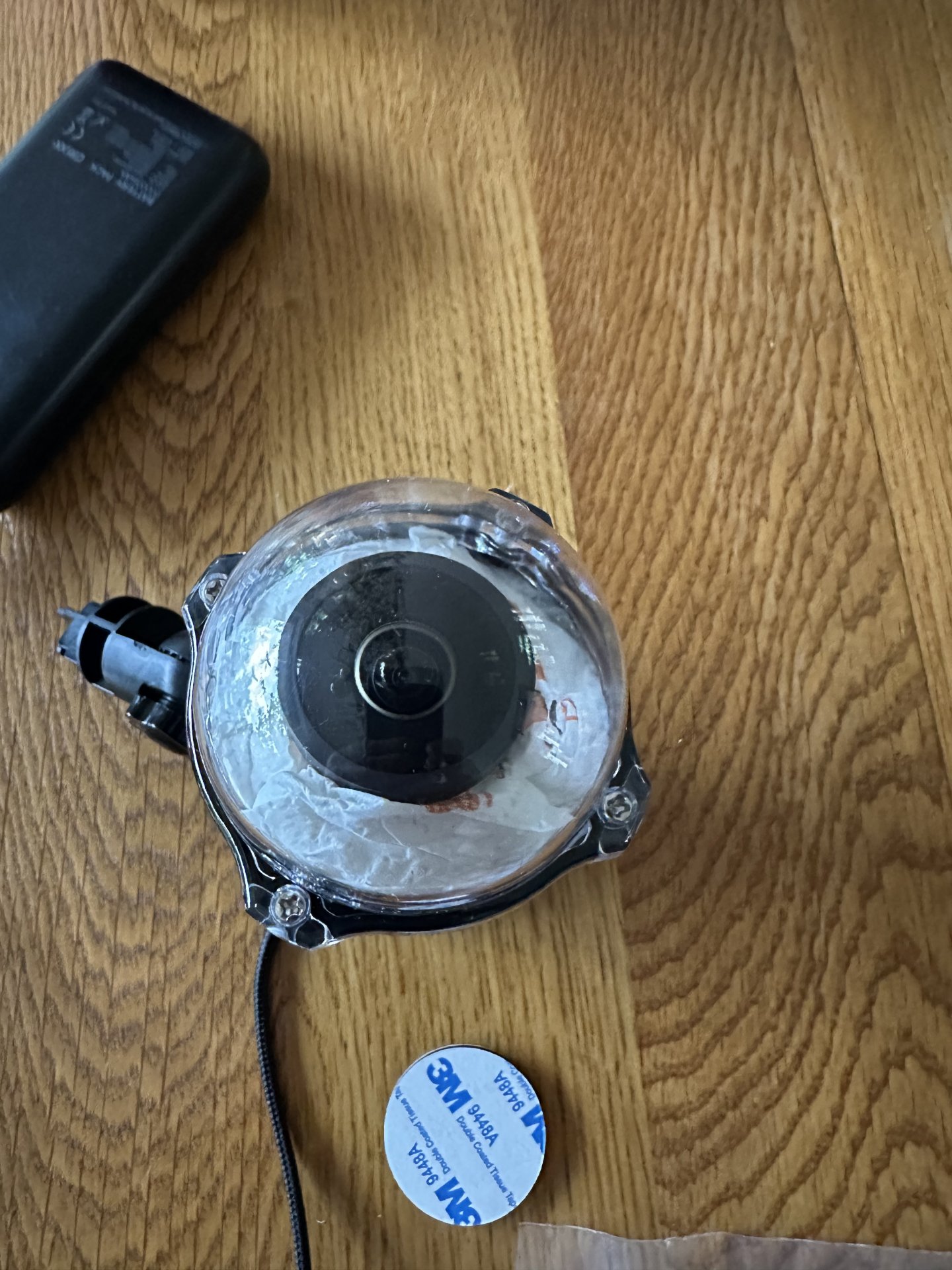

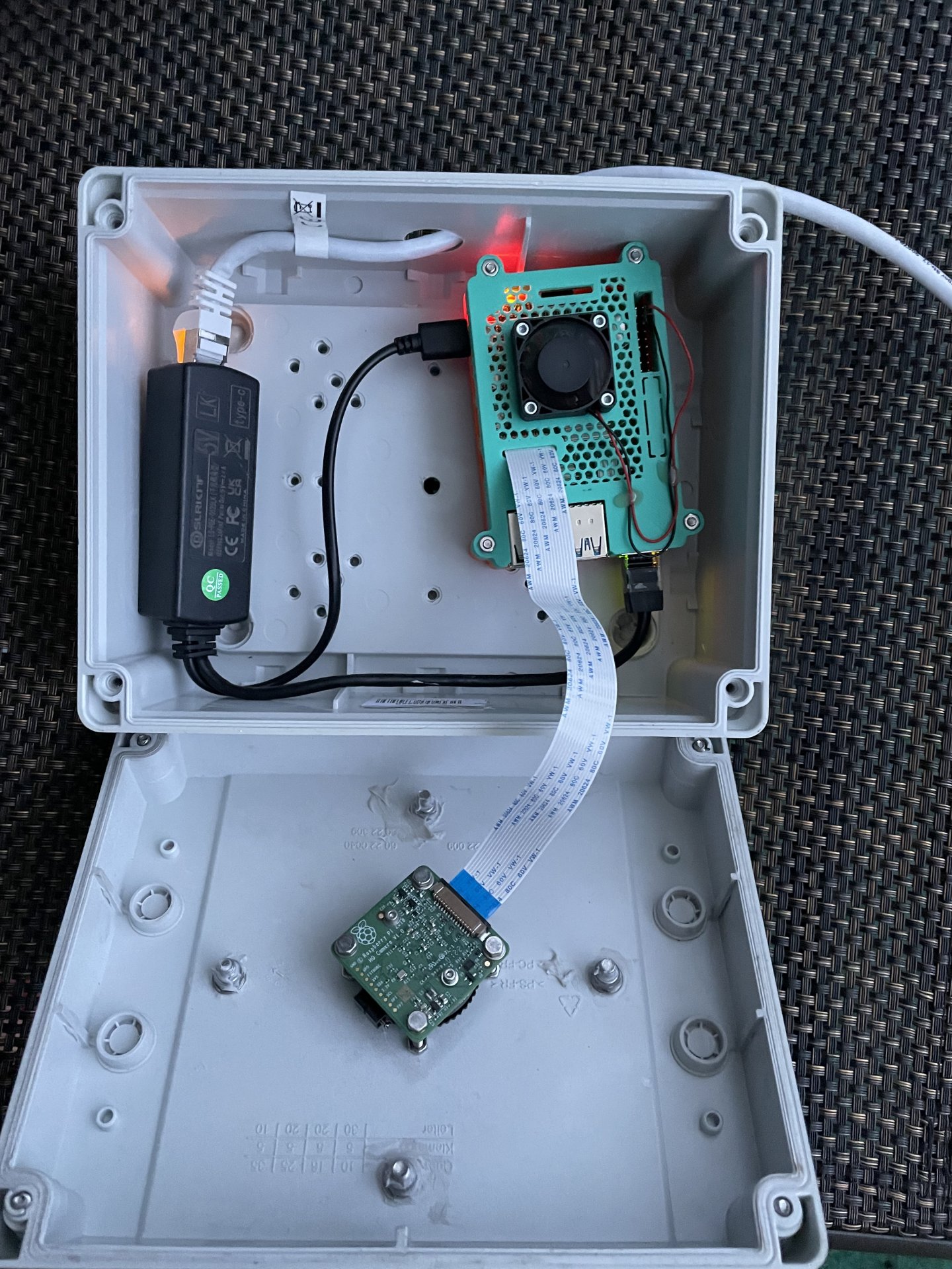

Ich hab meine Allsky Kamera nur über LAN Kabel laufen. PoE nennt sich das dann . Dann brauch man nur ein LAN Kabel verlegen.
Aufm Balkon habe ich eine Steckdose und dort habe ich ein Repeater in einen Wasserdichten Kaaten verbaut und von dort aus geht das LAN Kabel dann zur AllSky Kamera.

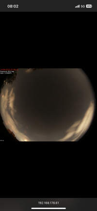

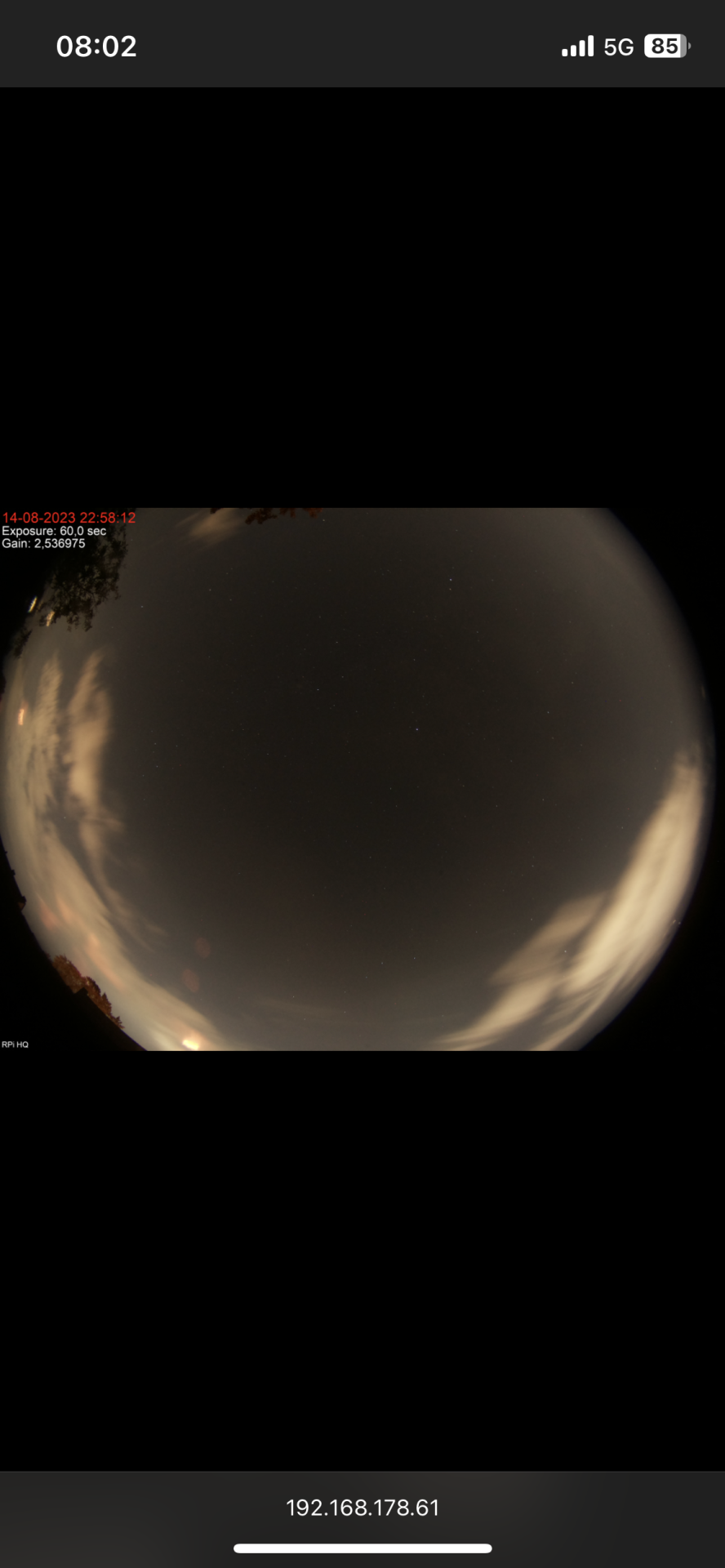

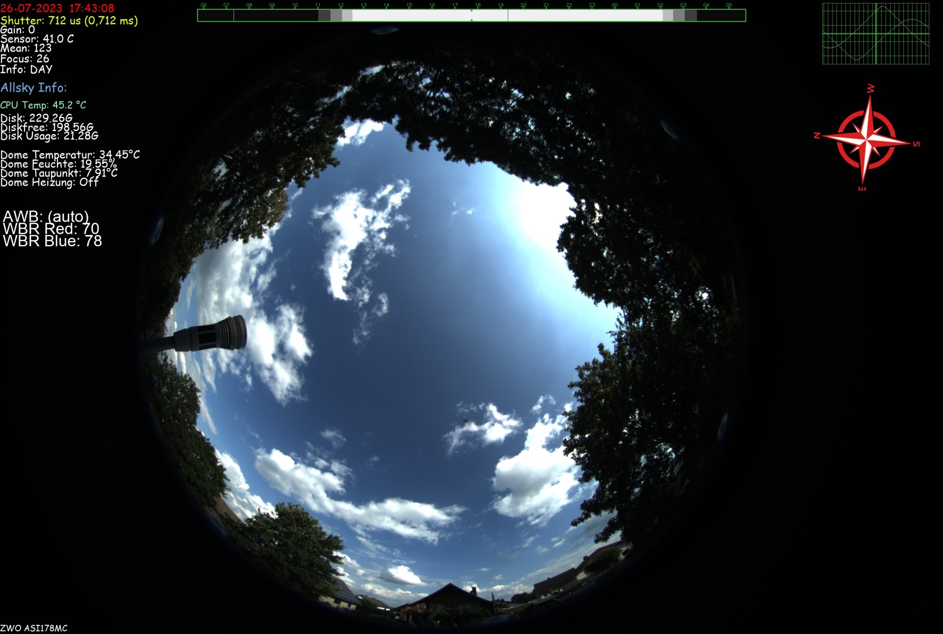

Ich bekomme meine Kamera Einstellungen aber nicht vernünftig eingestellt das man mal ordentlich Sterne sieht. Und die FTP Settings gehen auch nicht :(
Ah die Lösung ist ja ganz cool. Ich habe einen CBN Router mit dem müsste das ja auch gehen oder ist das nur ein Fritz.box patent? Was hast du da für Geräte in der anleitung zwischen geschaltet?
Oh mit den Einstellungen der Kamera habe ich mich noch nicht beschäftigt ich prüfe grade erst meine Grundvoraussetzung. Leider kann dir da nicht weiterhelfen :(
CS Dennis
Da die FRITZ!Box nicht PoE ausgibt speißt das Gerät Strom in das Lankabel. Und in der AllSky Box wird es dann wieder aufgesplittet in Lan und USB C
Okay danke :) vlt liegt an daran dass ich es bei DESTINATION_NAME eingetragen habe?!
Kannst du mal deine Einstellungen posten?
Du solltest die Einstellungen in der config.sh von mir übernehmen, dann speichert deine Cam auch Bilder.
Das was Du schon eingetragen hast, mach bitte weg, das ist falsch. Und meine Kameraeinstellungen sind online einzusehen.

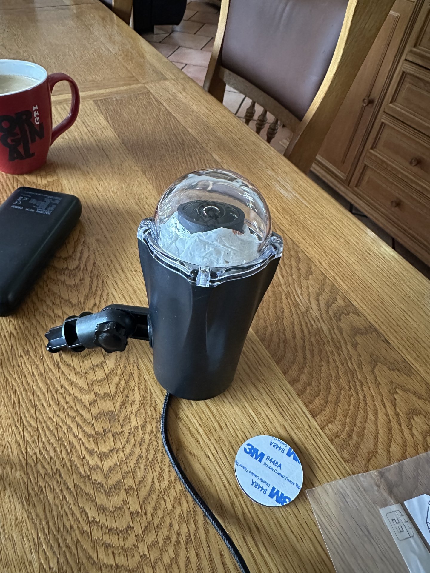

ich habe zwei oder drei Kameras zu verkaufen... Einmal sogar im Mini Format für den Balkon, da brauchst nur Strom und Wlan.
Das wäre ein Raspberry PI Zero W mit einer Raspberry Pi Camera Module 3 Wide 12MPs. Komplett fertig mit Software, SD Karte und vor allen Dingen, läuft. Kann man auch vom Laptop steuern.

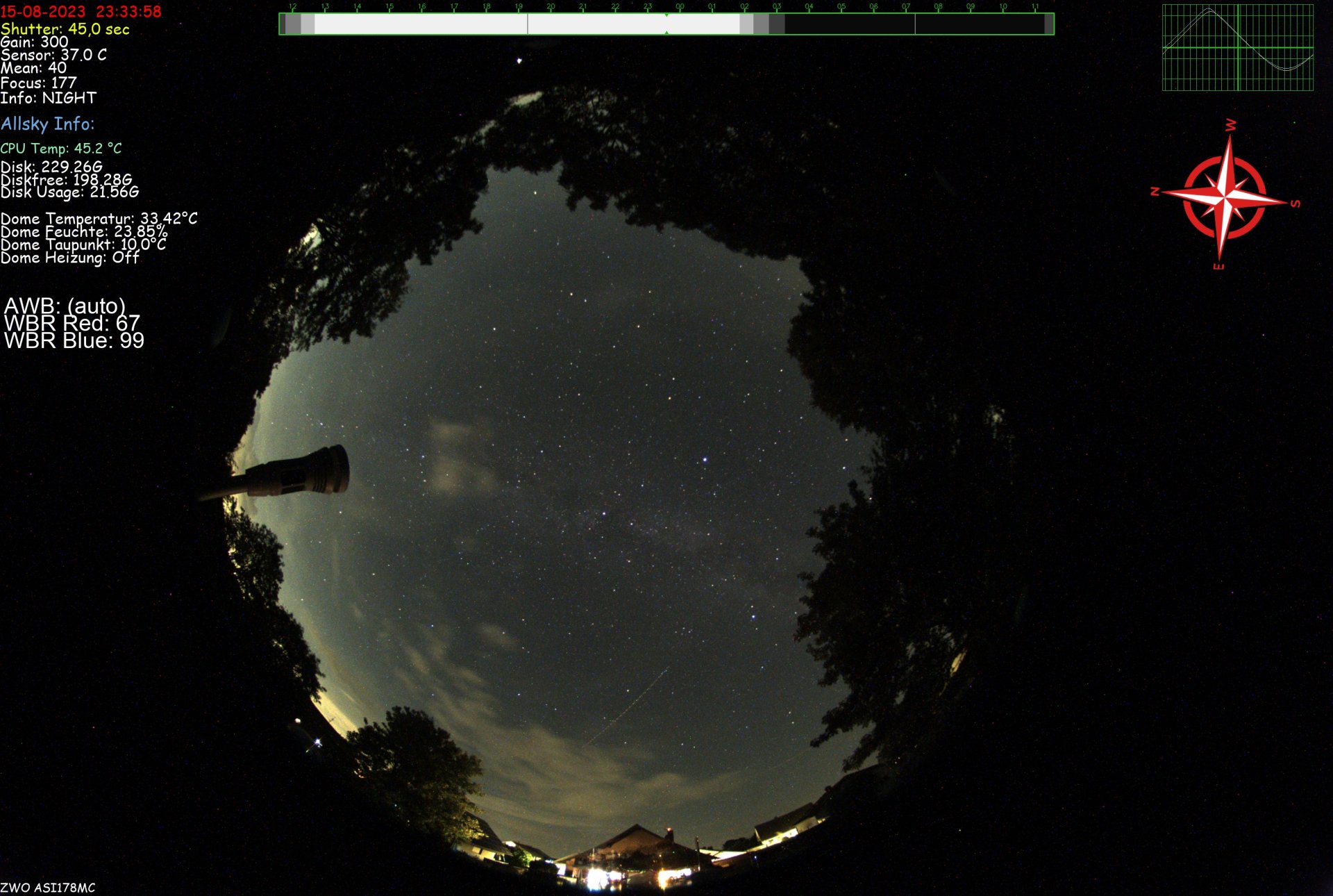

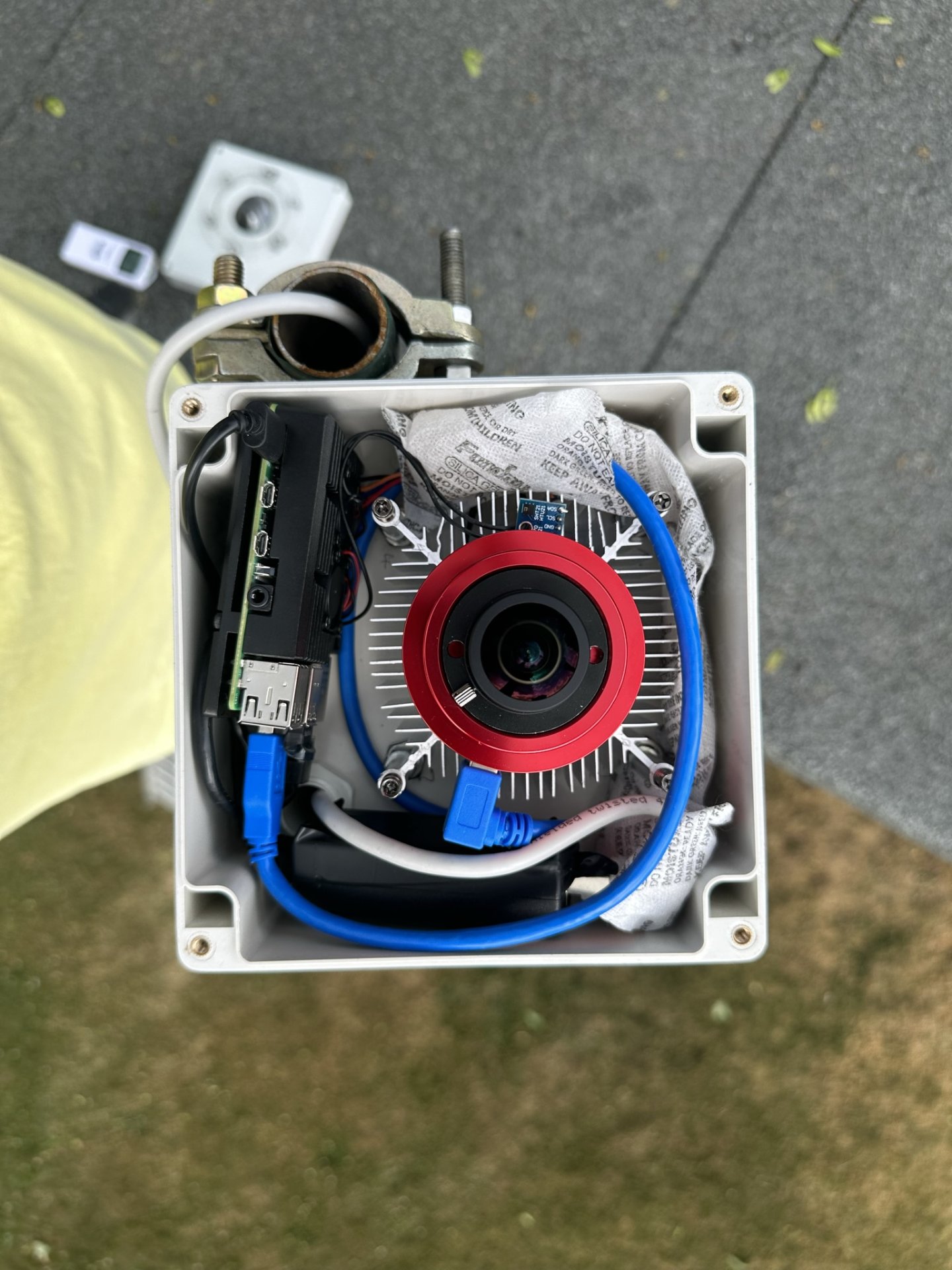

wollte heute einen 2ten Lüfter anschließen um die Kuppel vom Tau zu befreien, doch AllSky gibt mir die Info das die Spannung abfällt.
Habe den Pi aber auch nur über PoE laufen. Sind 2 Lüfter dann schon zu viel?
Hallo OlliMcFly,
die Spannungsausgänge beim Pi sollten eigentlich nicht belastet werden, wird mehr Strom benötigt ist ein externes Netzteile bzw. Spannungsquelle nötig.
(Die PoE's sind auch nicht so stark belastbar eigentlich nur für Kleingeräte wie Telefon usw. in der Regel 44V / 350mA)
