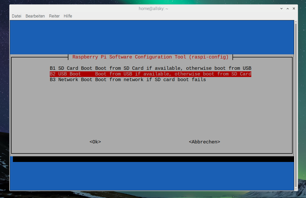

Damit dies nicht passiert empfehle ich einen Mini USB-Stick anstelle der SD Karte einzusetzen. Diese sind wesentlich robuster was das ständige beschreiben an geht. Und angenehmer Nebeneffekt, der Pi wird auch schneller.
Damit der PI vom USB-Stick bootet muss nur im Bios eine Einstellung verändert werden. Er prüft ob eine USB-Stick mit OS eingesteckt ist und bootet dann davon. Wenn nicht, sucht er nach einer brotfähigen SD-Karte.

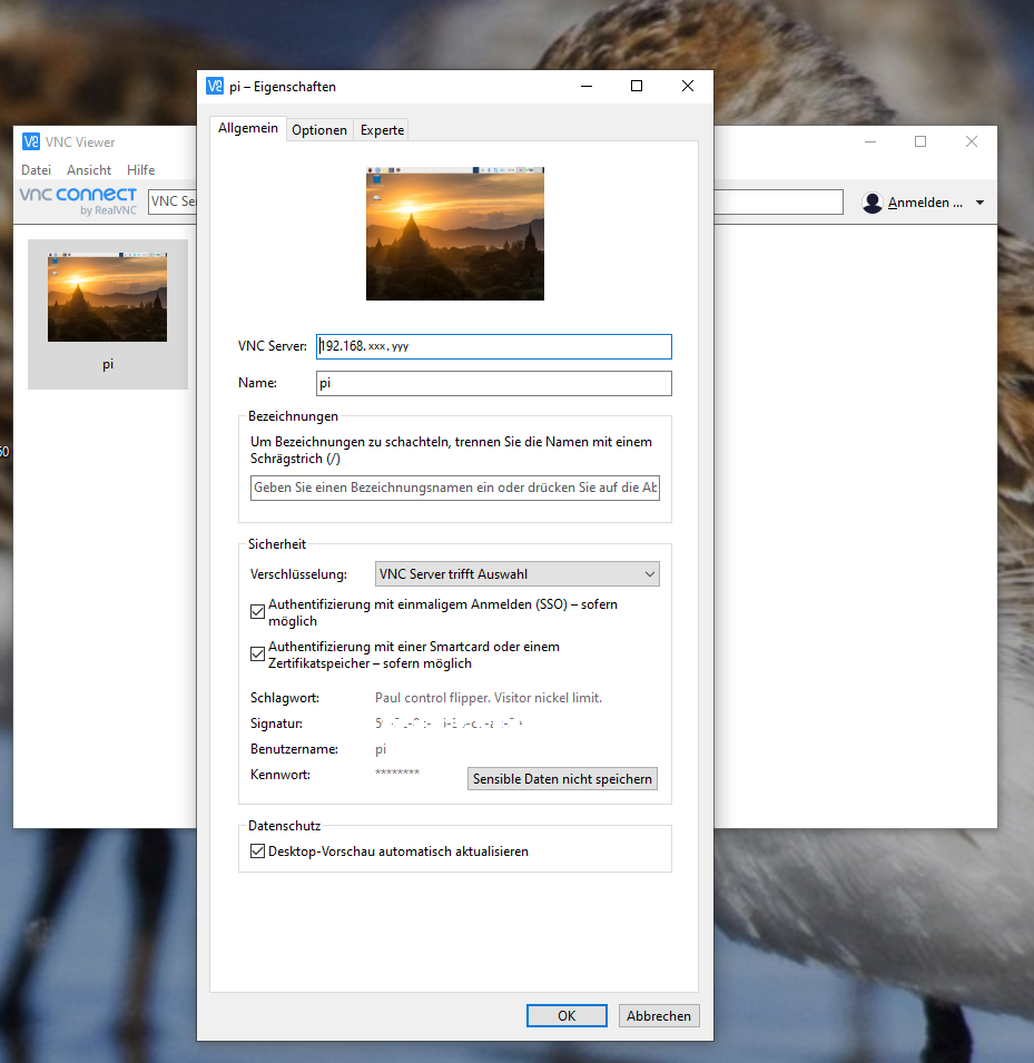

Hallo Niko,
Ist der Pi an Deinem Netzwerk per Kabel angeschlossen?
Hast über den Webbrowser / Router die IP von Deiner PI ausgelesen?
Wenn Ja sollte der VNC den PI auf den Desktop bringen!
Bei mir schaut es so aus:
im VNC auf das Piktogramm vom PI per rechtsklick und dann Eigenschaften auswählen,
das sind meine Einstellungen, mehr kann man da eigentlich nicht einstellen.
Sollte es so nicht funktionieren, dann fehlt da etwas oder etwas blockiert die Übertragung??
Hast du nach dem ersten Start den Pi einmal aktualisiert? wie: sudo apt-get update
ggf. hilft das ??

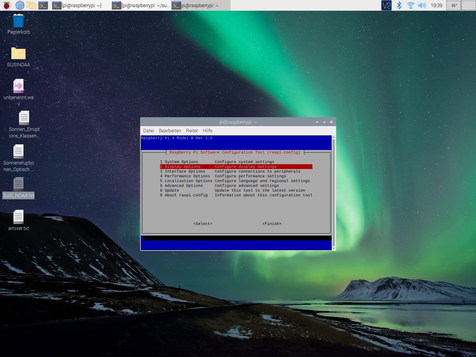

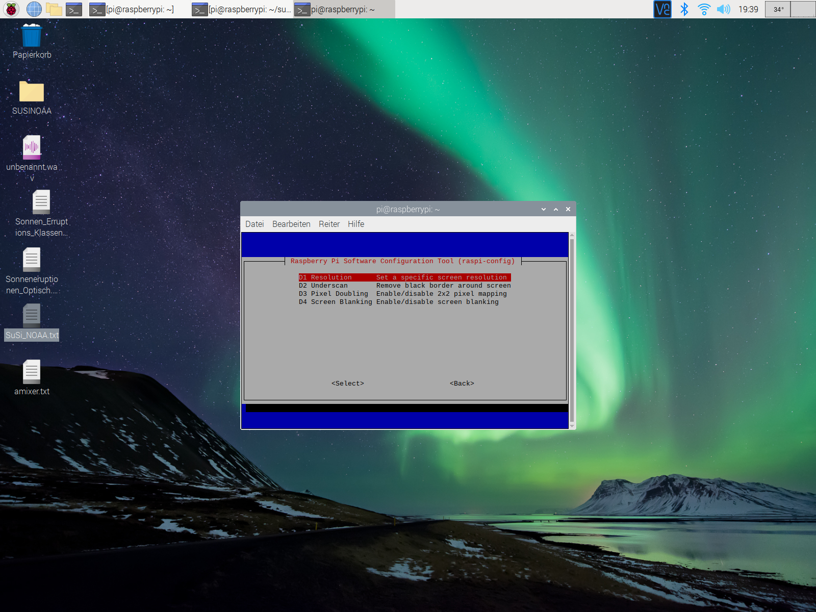

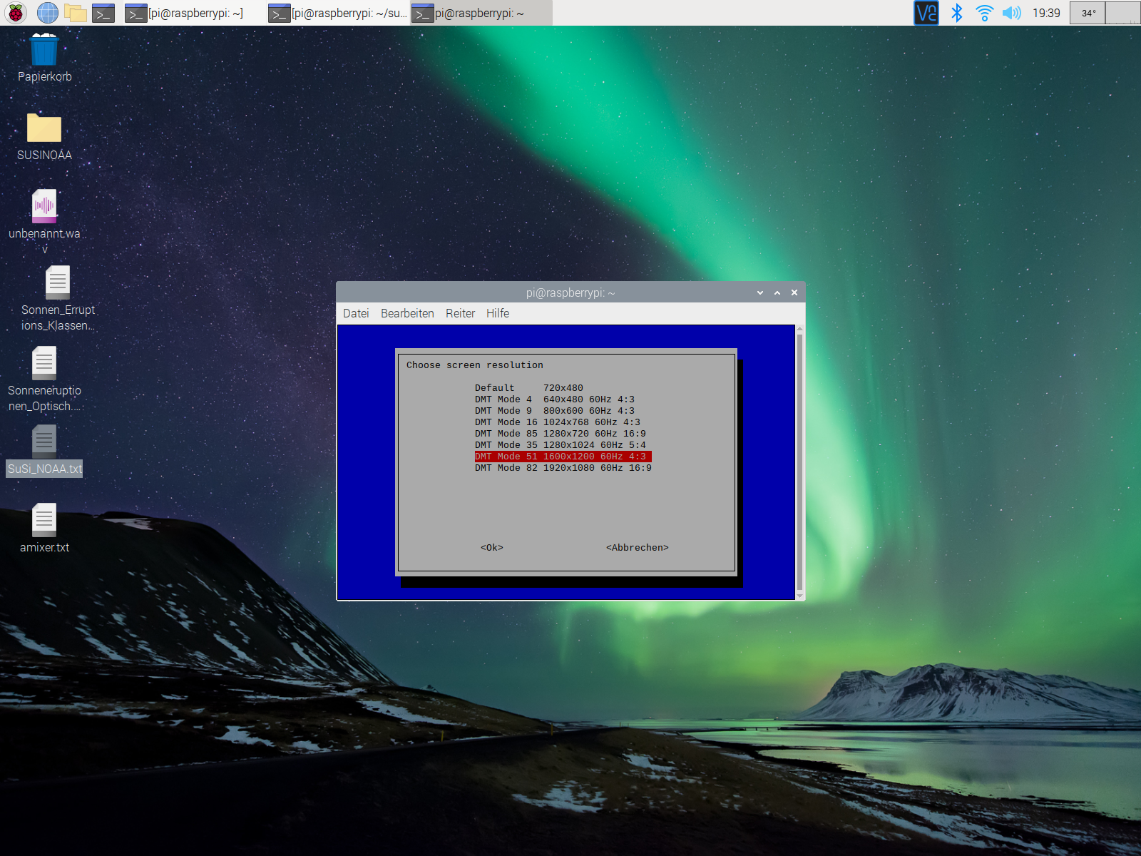

Moin Niko.
Versuche mal das:
Monitor, Tastatur und Maus wieder anschließen.
Konsole aufrufen
sudo raspi-config eingeben
Display Options wählen
Resolution anklicken
Kleinere Auflösung wählen z.B. 800x600
dann den Raspi neu starten und danach es mit VNC noch einmal versuchen.
Klappt alles, kannst du dir genehme Auflösung wählen.
Viel Glück

Hallo Niko,
als ich allsky installieren wollte habe ich den VNC-Viewer auch nicht zum laufen gebracht, woran das lag kann ich auch nicht sagen, kannst du mit dem Putty auf den PI zugreifen? oder geht das auch nicht?
Ich glaube nicht das es an der Auflösung liegt, denn wenn ich mit der Remotedesktopverbindung auf den Pi zugreife habe ich eine Auflösung von 3840x1080, macht der 4er Pi ohne Probleme mit. Ggf. ist bei den Grundeinstellung etwas schief gelaufen? Der Vorschlag von Richard ist gut, mal sehen ob das etwas ausmacht.
LG und CS Hampo
Grüß Euch hampo und Richard!
Hab mich jetzt an Richards Anleitung gehalten.
raspi config-Display options- Immer noch kein D1 Resolution menüpunkt.
Aber es gab einen Menüpunkt D5 VNC resolution. Da hab ich die Auflösung auf 1280x1024 eingestellt-einmal reboot und es funkt auch ohne angeschlossenen Monitor.
Ein Problem geschafft, vielen Dank. Auf zur nächsten Hürde.

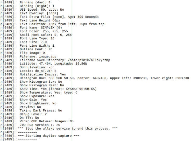

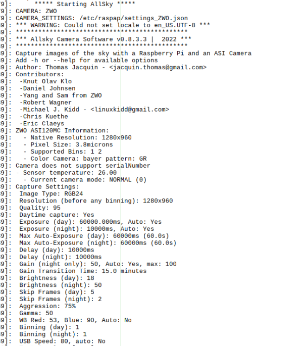

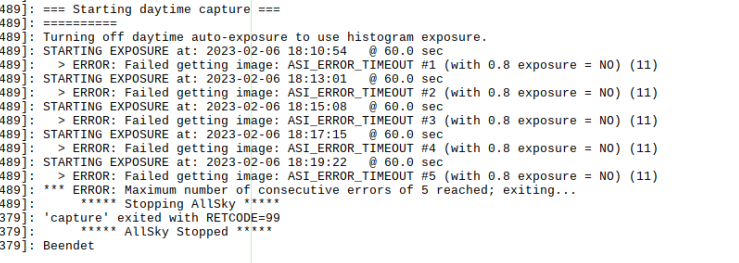

Das asi error timeout problem
Hab mir dann den Ordner unter home/var/log/allsky.log gesucht, Hab zuerst gedacht es wäre ein Ordner, aber es ist ja eine Txt Datei
Hier mal die log Datei:
Hab die Einstellungen jetzt soweit hinbekommen, dass keine "Warning" Meldungen mehr kommen, soweit so gut.
Wie habt ihr das gelöst wenn ihr das hattet? Wie sind da eure Einstellungen mit der ZWO 120mc?
Nebenbei hab ich im meinem Webbrowser auch diese nervende Meldung, immer wenn ich auf einen anderen Menüpunkt in der allsky software schalten will.
Hat das mit der Netzwerkfreigabe zu tun die Hampo in Post#1139 geschrieben hat?

Grüß euch zusammen,
Hampo, Was hat das mit der Netzwerkfreigabe in deinem Post auf sich? Was passiert da, wenn man das installiert?
Sieht die Log Datei soweit in Ordnung aus oder hab ich da einige Einstellungen falsch?
Wäre es möglich eure Log Datei mal zu posten, damit ich vielleicht auf einen Fehler drauf komme?

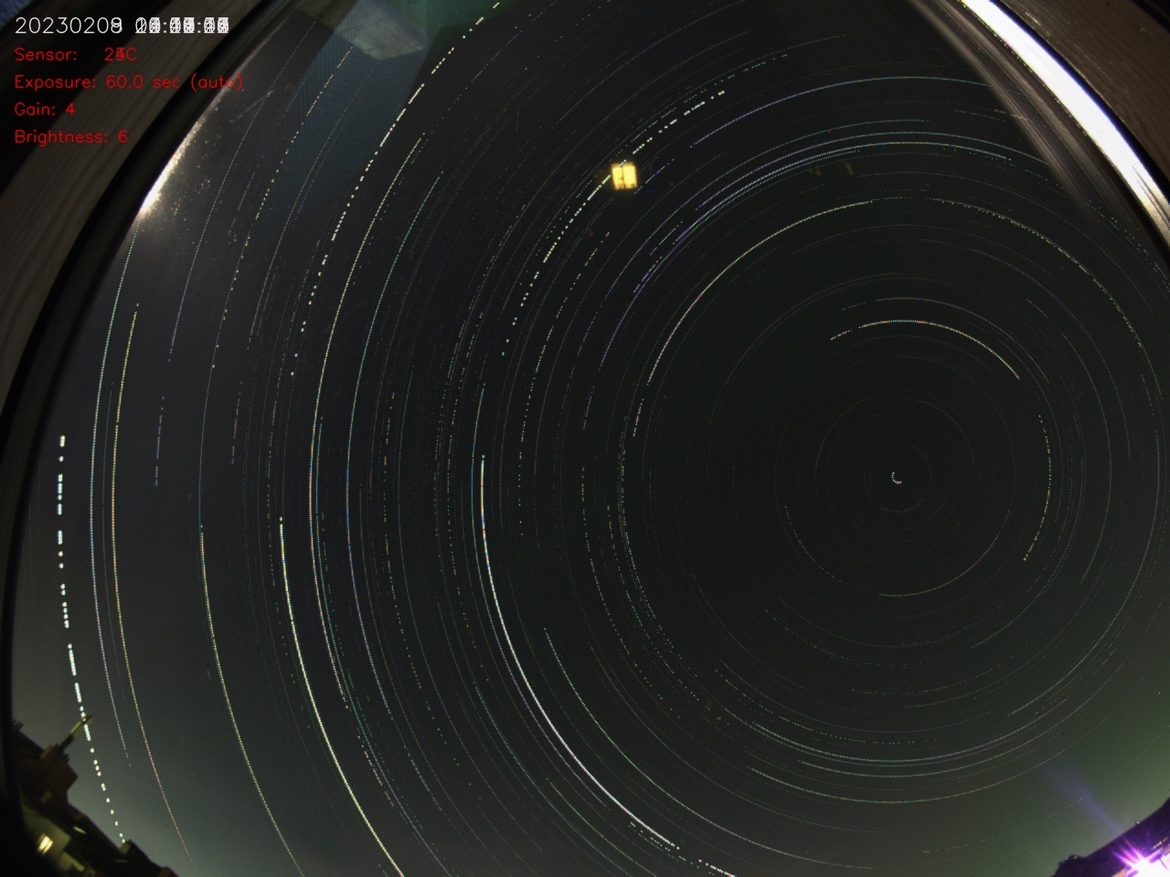

habe mir ein neues Objektiv beim Chinamann gekauft, Fisheye 210/200 Grad für meine Raspberry Pi 12 MP HQ Kamera.
Das Objektiv hat nur 7,48 EUR plus 1.97 EUR Versandkosten.
Mal sehen wie die Abbildung bei Nacht ist.
Hallo Peter, sieht doch ganz gut aus, vor allem ist auch alles drauf nichts abgeschnitten! Denke das wird.

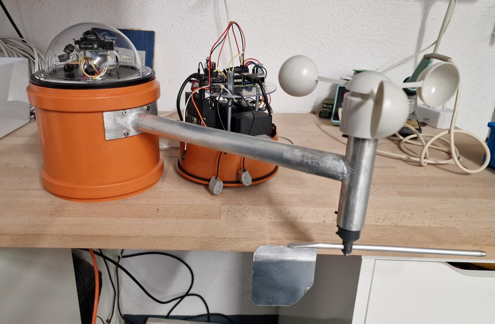

Jetzt habe ich schon so lange darüber geschrieben ich lad mal ein Bild hoch (ein Bild sagt mehr als 1000 Worte / mal sehen).
Ja so schauts aus, im Dome sind Kamera, Widerstände, Fotowiderstand, I2C Druck-, Temperatur- und Lichtsensor.
Am Ausleger befindet sich die Windfahne mir dem Hallpoti und dem Windrad (Reedkontakt).
(hab das erste Mal AL-Rohre geschweißt mit Flame und Reiblot OMG, war das eine Aktion, zum Glück steht die Hütte noch)
Im Topf sind die Netzteile, der Pi, SSDs, Relaisplatine, AD-Wandler, Zähler, RC-Glied usw.
Sobald alles fertig ist gibt es ein Update, Webseite ist auch schon fast fertig mit ein bisschen Astro, Wetter, Bilder usw.

Hallo Allsky Freunde,
ich melde mich nochmal bei Euch, da ich nicht mehr weiter komme. Vor ca. einem Jahr hatte ich erfolgreich die Raspberry HQ Cam mit der Allsky Software einsetzen können. Nach ein paar Wochen, gab es immer wieder Aussetzer bzw. es kamen keine weiteren Bilder. Es schien so, dass die "Cam eingefroren war", da die Software zu laufen schien. Daraufhin habe ich eine ASI224MC per USB eingebaut, diese funktioniert heute noch ohne Probleme/ Aussetzer.
Da ich sie jedoch anderweitig einsetzen möchte, habe ich es nochmal mit der HQ Cam probiert. Neuste Allsky Version, leider ohne Erfolg. Nach diversen Neustarts/ Neuinstallationen weiß ich leider nicht mehr weiter. Anstelle des Bildes gibt es nur die grüne Schrift "Allsky Software is starting up".
Ich habe mir sogar noch eine weitere HQ gekauft, selbe Situation. Beide Kameras funktionieren aber laut Rückmeldung des Raspis 4: supported=1 detected=1
Übrigens habe ich es auch mit einem zweiten Raspi 4 probiert, ebenfalls ohne Erfolg.
Was mache ich falsch, da hier ja diverse Leute die HQ Cam erfolgreich einsetzen?
Gruß Sven
