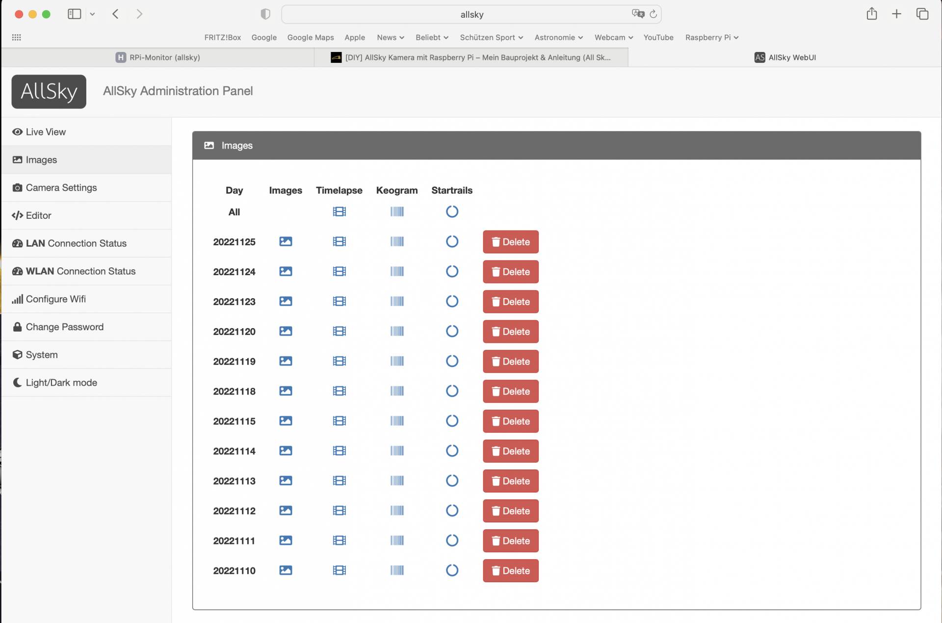

es fehlen noch ein paar Informationen von dir. Testest du derzeit nur am Tag? Wenn ja, dann muss der Parameter bei
DAYTIME_SAVE="true" sein. Standardmäßig ist dieser auf "false".
Das Web User Interface ist richtig installiert und funktioniert? Dann sieht die Seite Images so aus.
Du kannst auch mal deine config.sh hier rein stellen, damit ich sie mit meiner vergleichen kann.

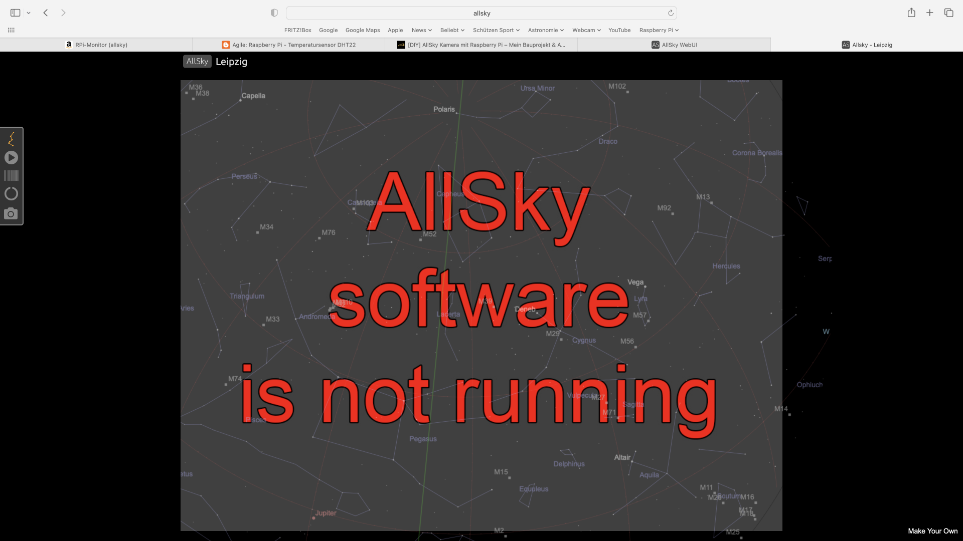

woher bezieht das "constalations overlay" (also die einblendbare Sternkarte) die Koordinaten? Bei mir wird 34.43N / 119.86W eingelesen, obwohl in der "Allsky Webseite config.js" das richtige steht.
Hallo Andreas,
da hast du einen guten Hinweis. Man vergisst schnell was man alles gemacht hat.
Damit das "constalations overlay" mit den richtigen Koordinaten (eigene die auch schon in der config.js eingetragen sind) eingefügt wird, muss in der Datei /var/www/html/allsky/virtualsky/virtualsky.js
ab Zeile 269 folgender Eintrag korrigiert werden:
// Set location on the Earth
this.setLongitude(xx.xx);
this.setLatitude(xx.xx);
Mit dieser Änderung wird aber nur der richtige Standort definiert. Damit das Overlay richtig passt, müssen noch Änderungen in folgenden Dateien durchgeführt werden:

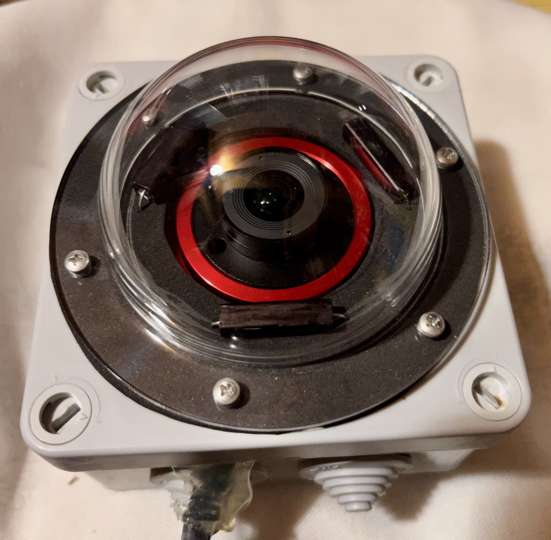

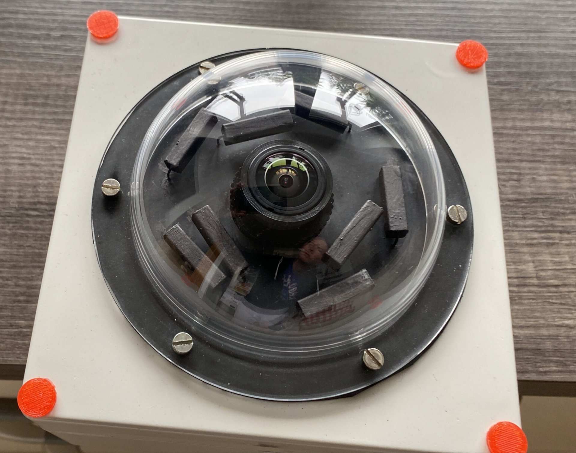

ich nutze meine AllSky mobil. D.h., sie ist nicht nur stationär montiert. Aufgrund dessen, habe ich ein kleineres Gehäuse für die Kamera und der Raspberry Pi befindet sich außerhalb. Für die AllSky Funktion befindet sich der Raspberry im Carport und es gehen nur das USB Kabel zur Kamera und die Stromversorgung für die Heizwiderstände. Wenn das Wetter, wie jetzt wochenlang, keine Möglichkeiten zur Aufzeichnung bietet, ist die Kamera nicht draußen.
Ich habe ein 76mm Dome eingesetzt in diesem ist auch Platz für drei Heizwiderstände a 5W, so wie es Daniel Nimmervoll in seinem Video beschreibt. Bisher bin ich mit 7,5 Volt ausgekommen.

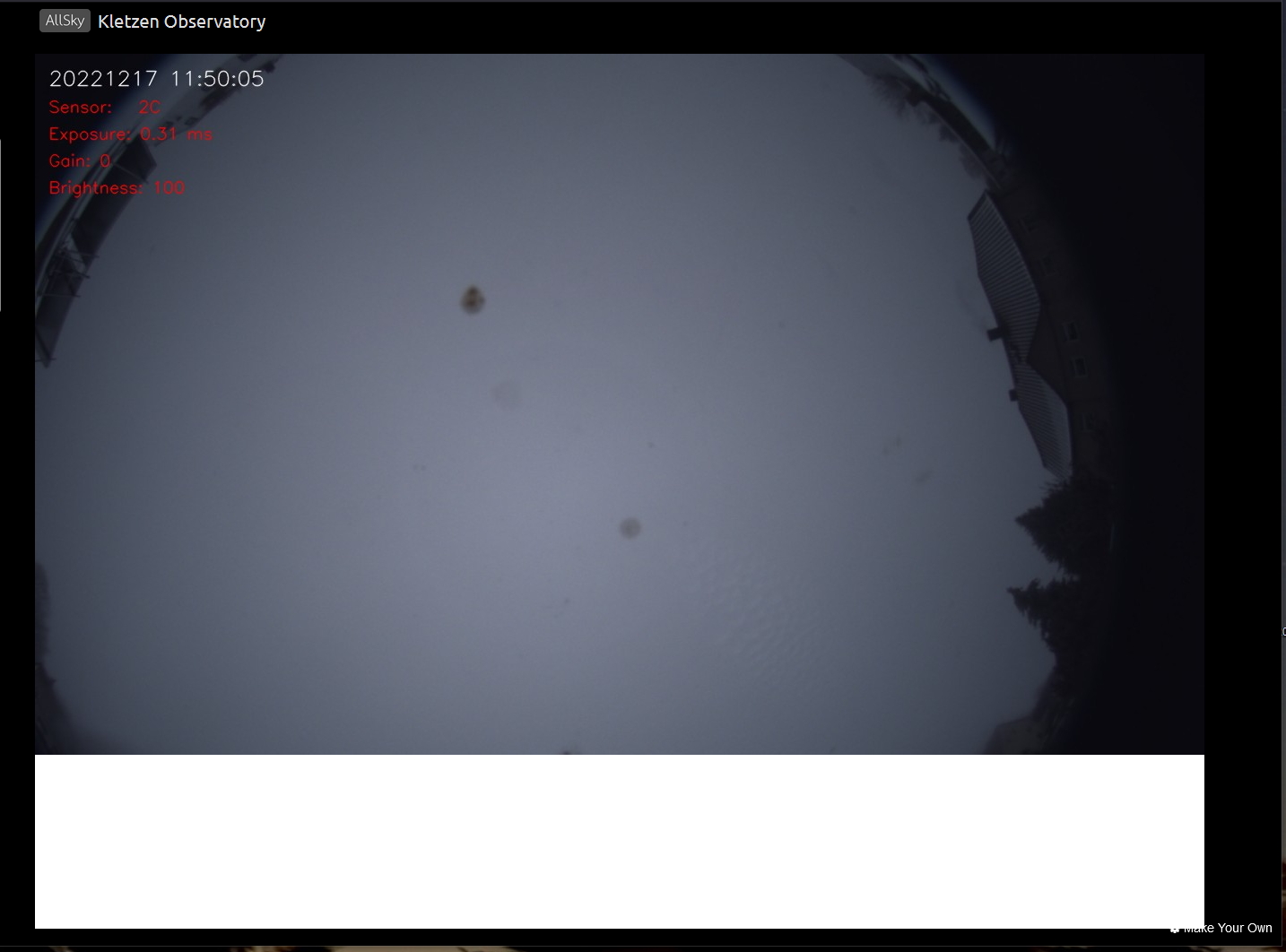

Hallo, vor drei Jahren habe ich bei mir eine AllSky installiert:
Die funktioniert seit dem ohne Unterbrechung. Sie ist in meine Webseite eingebunden und das Live Bild, Video, Keogramm und Startrails werden auf den Server übertragen.

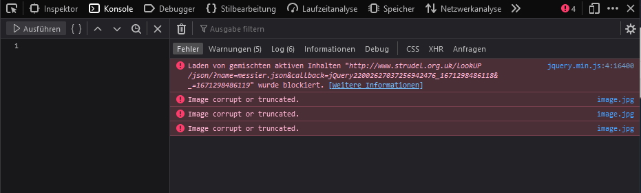

Nur ein Problem konnte ich bis jetzt nicht beheben: ab und zu wird von einem Bild unten ein Stück abgeschnitten, ein weißer Balken entsteht: Die abgespeicherten Bilder auf dem Pi sind OK. Es muß also etwas mit der Übertragung von der Webseite(auf Strato Server) in den Browser zu tun haben. Oder vom Pi auf den Server.
Kennt jemand diese Problematik oder hat einen Tipp für mich?
Mitte des Jahres habe ich die Software mal aktualisiert.
Beste Grüße, Henri
Das zeigt er übrigens auch in der Browser Konsole an(F12 drücken, Konsole Tab anklicken).
Vermutlich wird das Bild gerade vom Raspberry Pi auf den Server geladen wenn der Browser es anfordert.
Mich wundert nur dass ich scheinbar der einzige bin der das Problem hat?

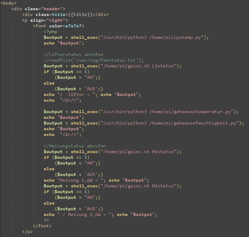

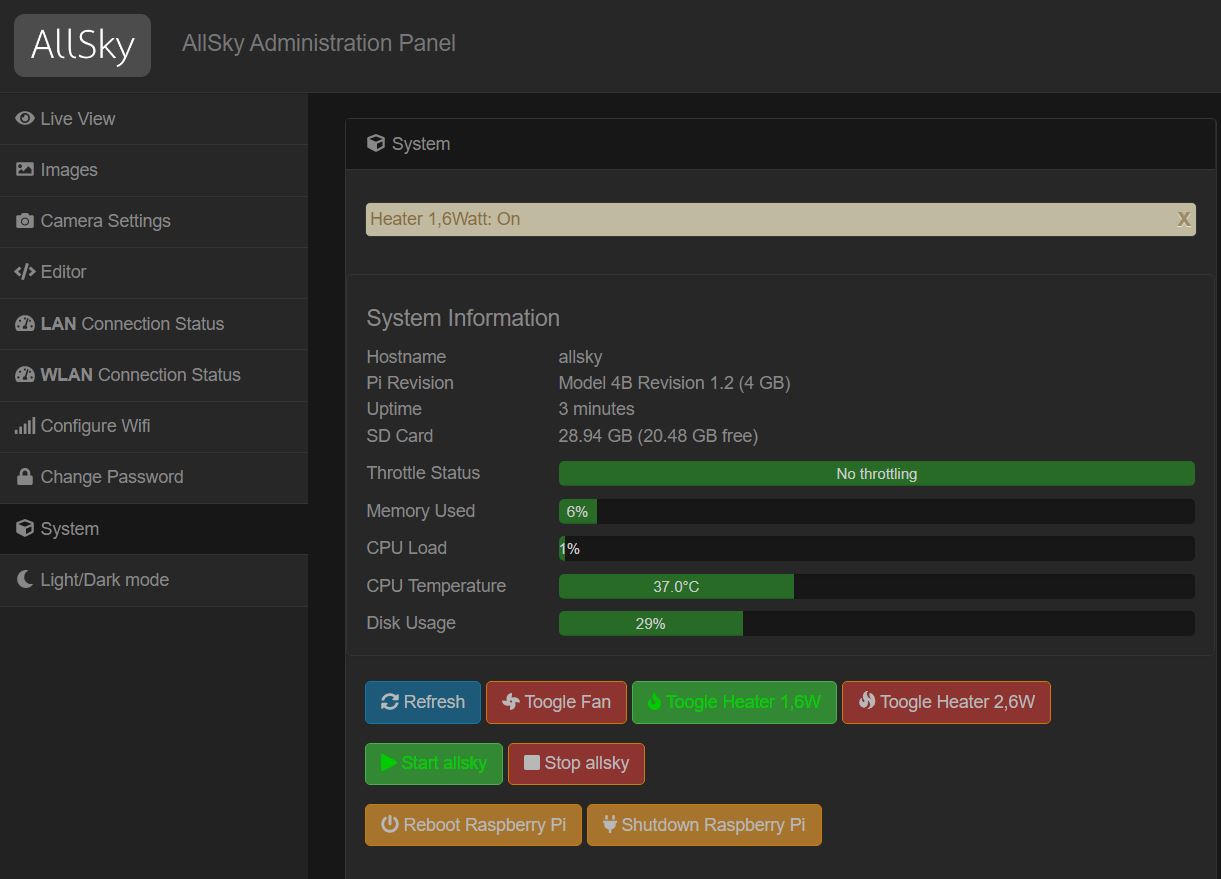

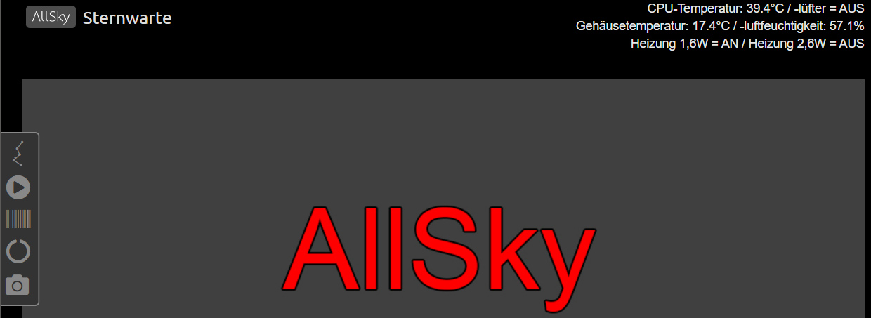

ich habe bei mir 2 Heizkreisläufe mit "Weltron 410144 18Ω Hochlast-Widerstände " eingebaut. Einmal 3x18Ω und einmal mit 5x18Ω. Diese kann ich dann manuell über das AllSky Administration Panel je nach Bedarf zu schalten. Im Gehäuse habe ich zur Überwachung der Temperatur und Feuchtigkeit einen einen DHT22 eingebaut. Wenn ich weiß wieviel Heizleistung bei welchen Temperaturen benötigt wird, kann ich später ein automatisches Ein- und Ausschalten hinzufügen. So der Plan :)
Über die AllSky-Seite kann ich den Zustand der Heizkreiläufe (und vom automatisch gesteuerten CPU-Ventilator) ablesen.

ich habe das in den PHP-Scripten der jeweiligen Webseiten selber hinzuprogrammiert. Die nötigen Pytonscripte usw. natürlich auch. Hier als Bsp. der Code für die AllSky-Seite aus der Datei /var/www/html/allsky/index.php
