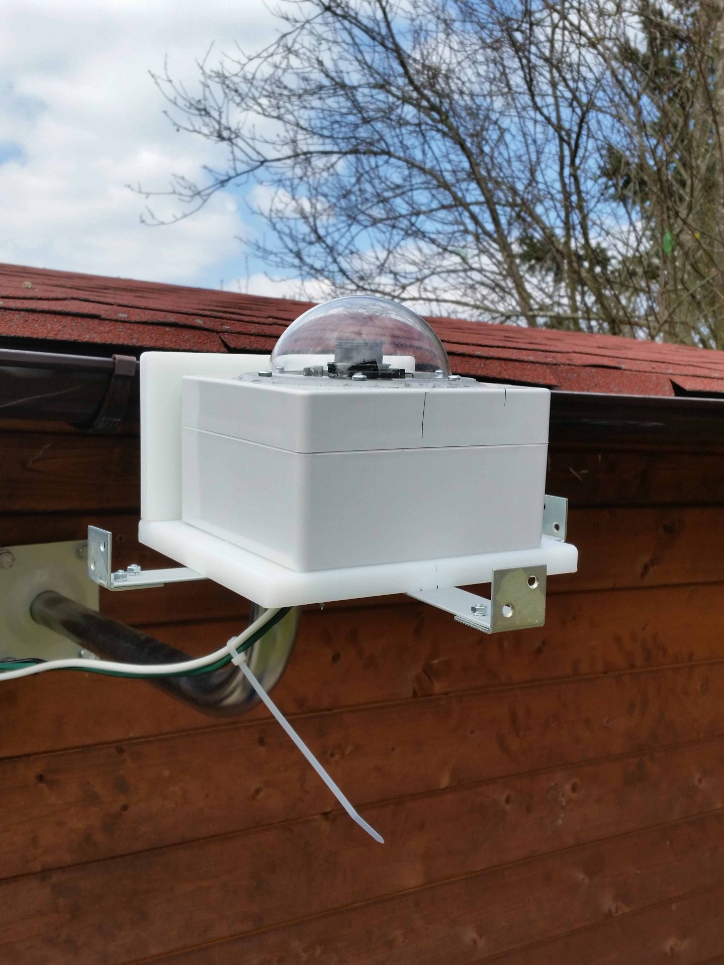

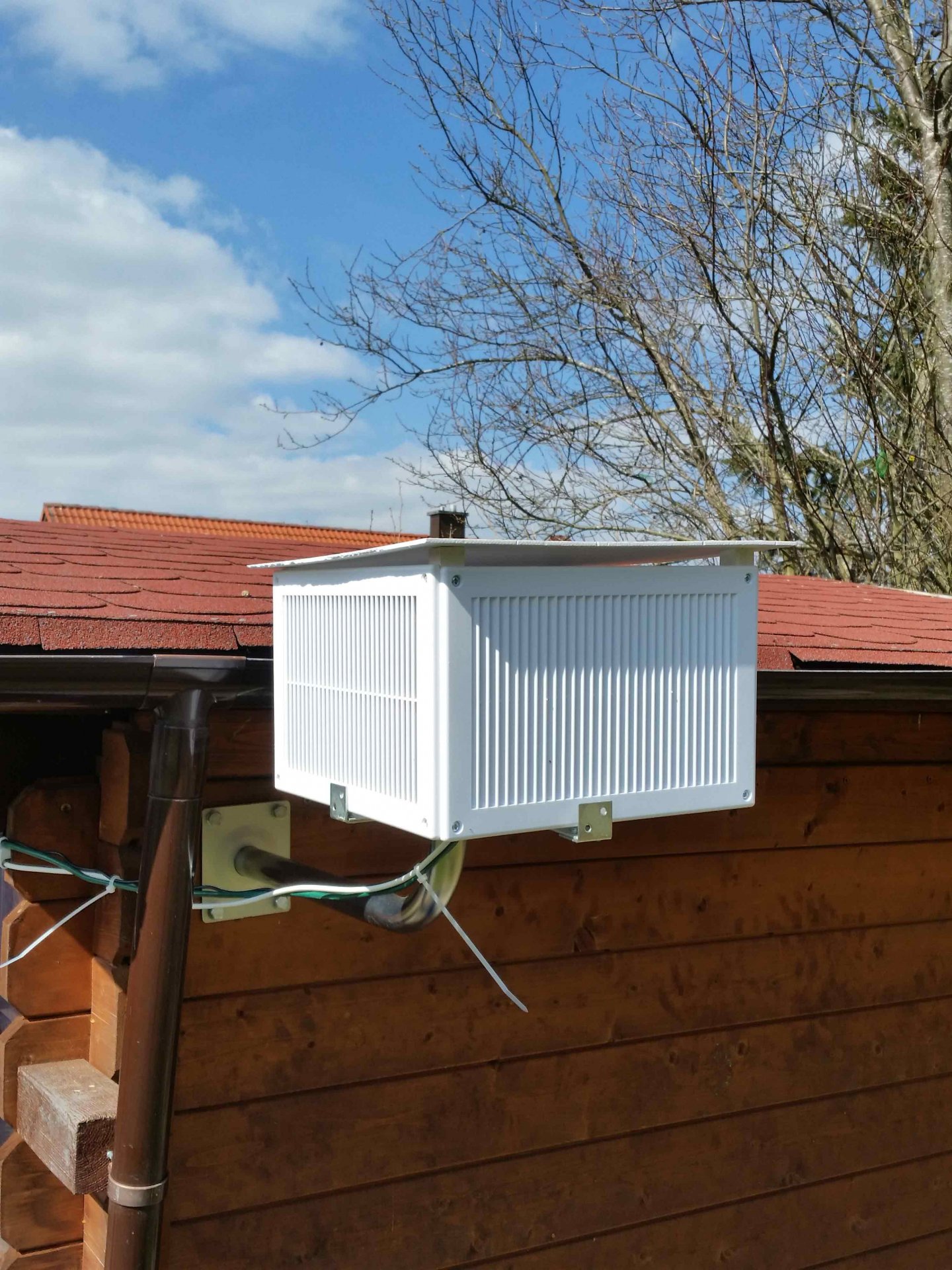

da ich meine Allskykamera so montieren konnte, dass sie jederzeit zugänglich ist,
und ich die Kamera nur in der Nacht benutze, habe ich mir ein Temperatur- und
Strahlungsschutzgehäuse gebaut, um Kamera und Raspberry zu „schonen“ und
die Lebensdauer der Komponenten zu verlängern.
Die Temperaturdifferenz der CPU beträgt ca. 10°
Gemessen bei Sonnenschein und 19° Lufttemperatur ( im Schatten )
  • ohne Schutzbau 60,9°
  • mit Schutzbau 51,1°
Das Gehäuse besteht aus vier 30x20 Lüftungs-/Insektenschutzgitter, im Inneren
mit 20x20mm Holzleisten befestigt und das Dach aus einer Guttaglissplatte
( Kunststoff ) herausgesägt.
Das gesamte Gehäuse hat ein Gewicht von 940 Gramm und belastet den
Auslieger kaum.
Grüße und cs
Jürgen
