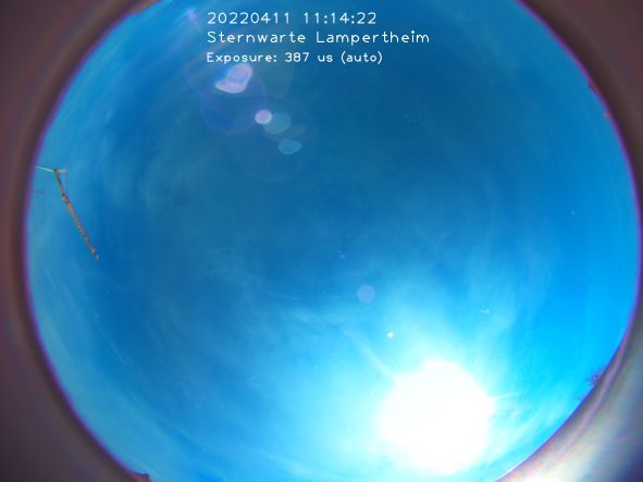

gibt es eine Kameraeinstellung, damit das Bild oben und unten nicht abgeschnitten wird?

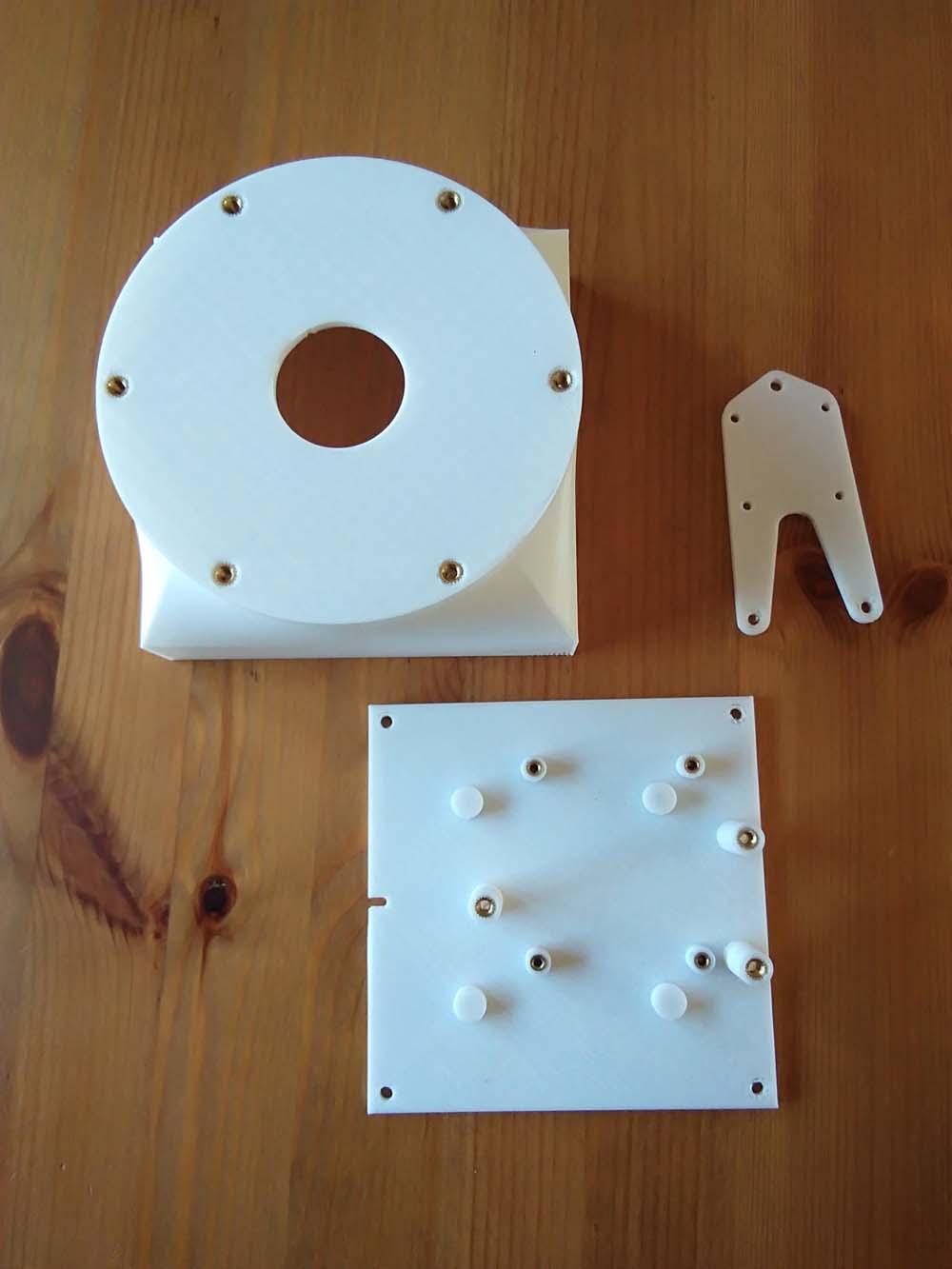

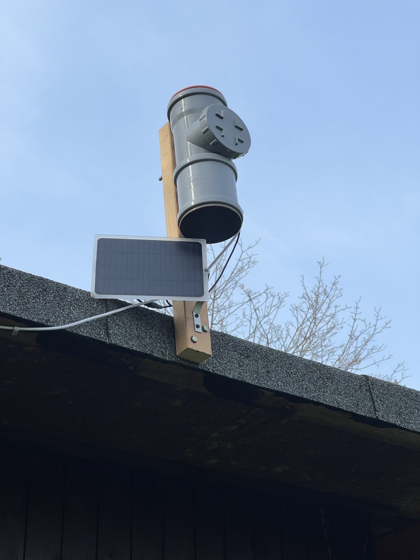

ich habe noch ein Gehäuse abzugeben, das Gehäuse wurde nach Vorgaben von Robert gedruckt.
Das Gehäuse ist mit den Gewindeeinsätzen versehen, aber ohne Dom, den gibt es bei Amazon.
Ich hatte zu Testzwecken zwei Gehäuse gedruckt, daher ist eins übrig.

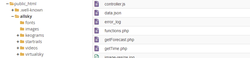

Ich denke, dass diese Datei am Enden neu abgespeichert wird wenn der Durchlauf optimal funktioniert hat. Und soll den Besitzer motivieren sich drum zu kümmern. Wenn durchläuft ist die Meldung weg.
Ich bin Ubuntu/Raspberry Autodidakt mit Youtube und Wiki Wissen. Das Teil macht fast was es soll. Bilder, speichert Bilder bei Nacht. Am Ende wird ein Startrailbild gemacht ( mehr oder weniger gut), ein Keogram (lässt sich nicht beeinflussen, hätte es gerne gedreht) und ein Video (läuft). Die Webcam ilder werden fein hochgeladen aber nur wenn ich den kompletten Pfad als HP URL eingebe.
SabinesHP/wordpress/allsky
IMG_DIR =""
WEB_IMG_DIR=""
Allerdings wird dann das Video, Keogram und Startrailbild nicht hochgeladen.
VIDEO ="videos" müsste aus dem allsky Ordner eigentlich richtig sein, denn es müsste daraus
cd videos
gebastelt werden. Klappt aber nicht.
VIDEO ="/videos" auch nicht.
Für heute Nacht habe ich
VIDEO="SabinesHP/wordpress/allsky/videos
und
STRARTRAIL=" /wordpress/allsky/startrails"
eingetragen.
Vielleicht klappt das ja jetzt. Oder sieht jemand den Fehler. Das Verzeichnis der HP wird einwandfrei gefunden. Von da aus aber in einen anderen Ordner zu gelangen funktioniert nicht.
Sabine
Hi!
Läuft. 2 Fehler habe ich mir eingeschenkt. Einmal WEB_DIR mit _Dir verwechselt und man muss das automatische Uploaden auch aktivieren damit das überhaupt funktioniert. Das einzige ist jetzt noch der bekannte Bug mit den Thumbnails bei den Videos.
Da hilft nur Warten.
Sabine

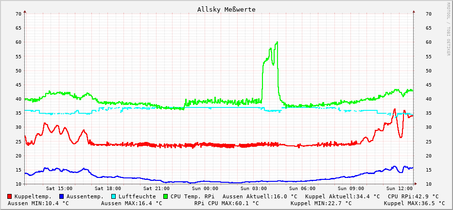

Hallo Jürgen,
in meiner Kamera ist Heizung ist so programmiert, das die Temperatur in Kuppel bei 24°C liegen soll. Egal ob Sommer, Winter, Tag oder Nacht. Die 1,5W Heizung schafft ein delta t von ca. 18°, d.H. im Winter wird es auch mal kälter in der Kuppel, aber Taubeschlag kann ich nicht erkennen. Aktiv gekühlt wird im Sommer nicht, dann wird erheblich wärmer. Unten siehst Du die Messwerte der letzten 24h, rot ist die Kuppeltemperatur.
Viele Grüße,
Stefan

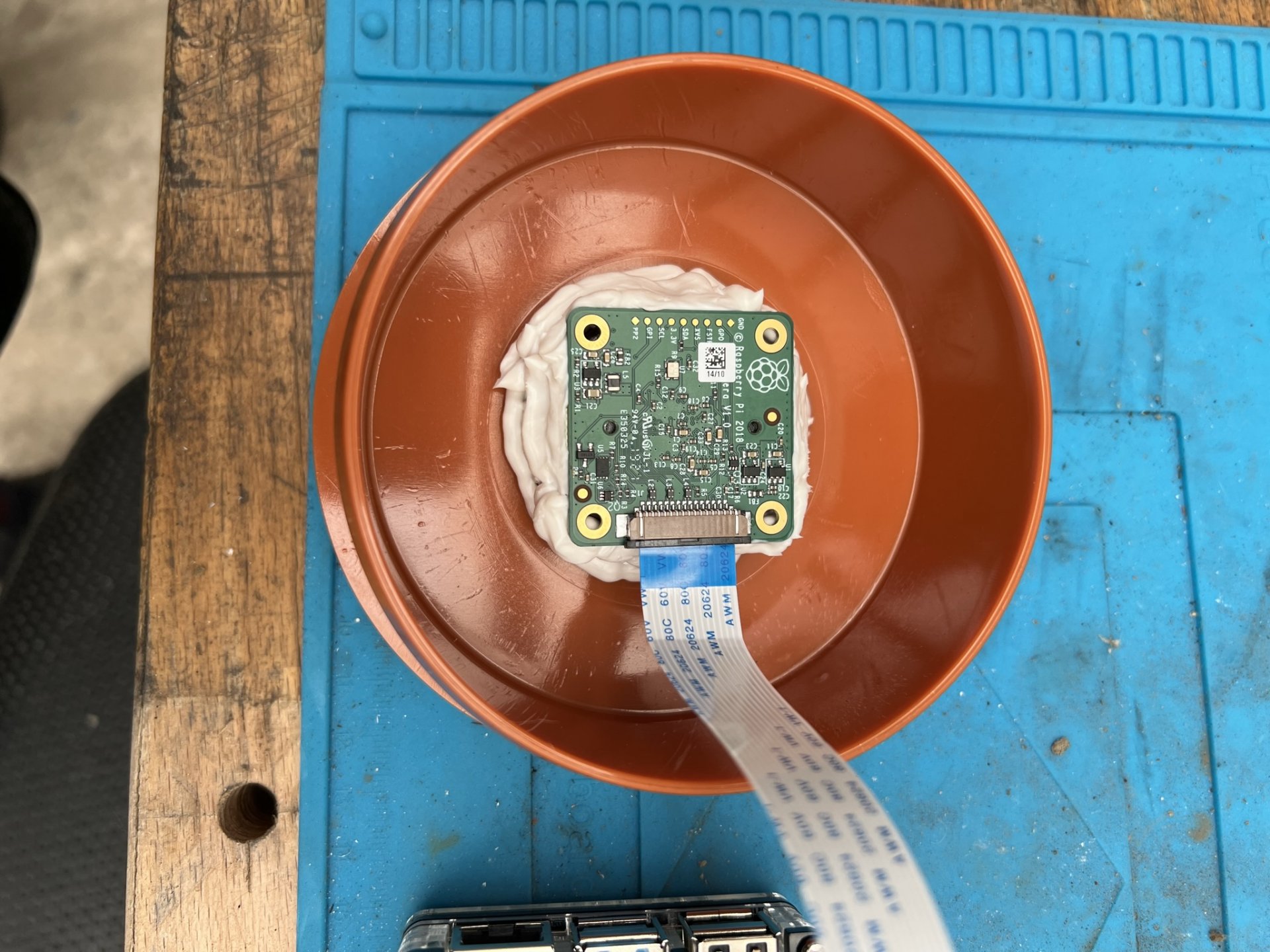

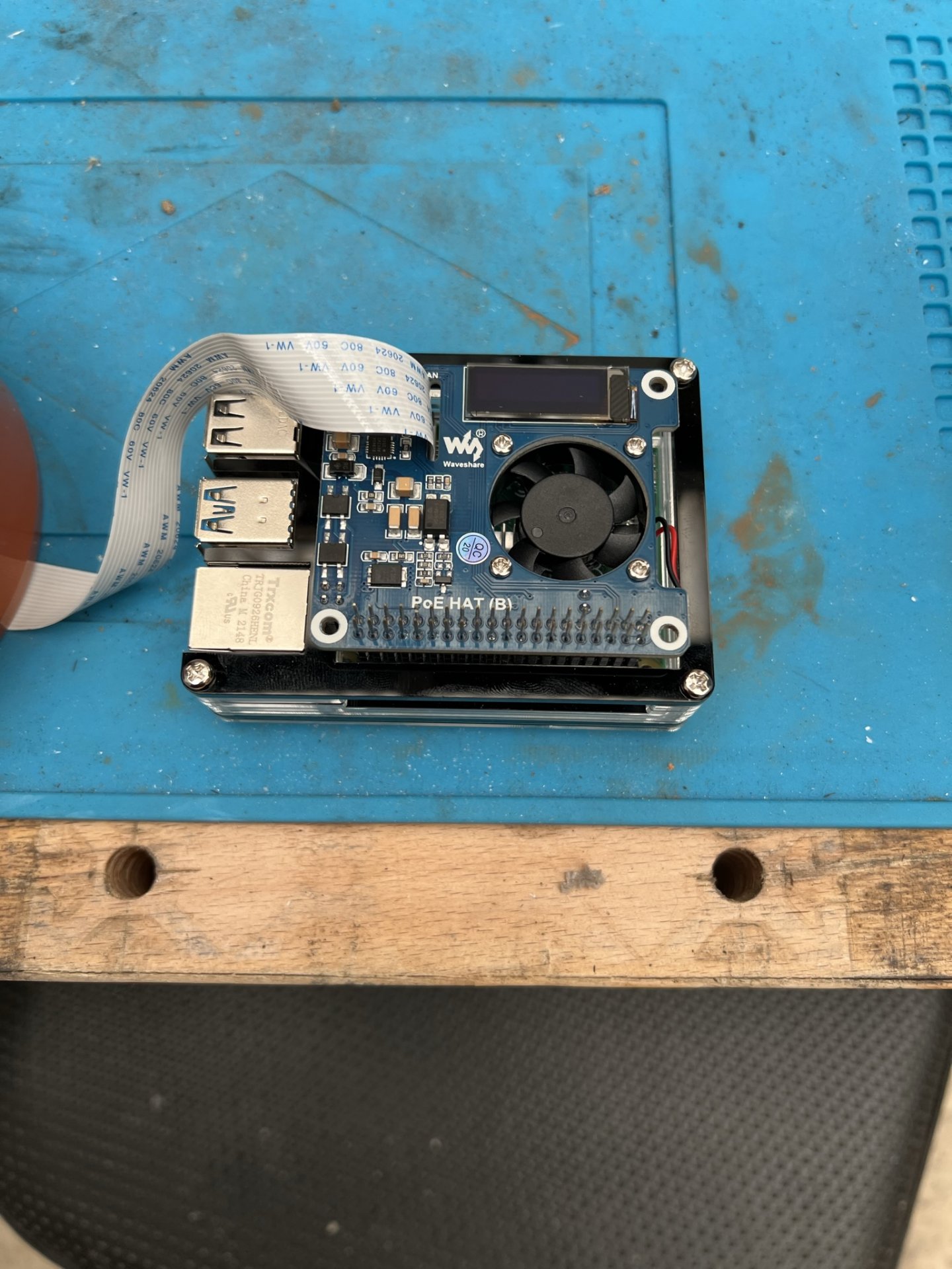

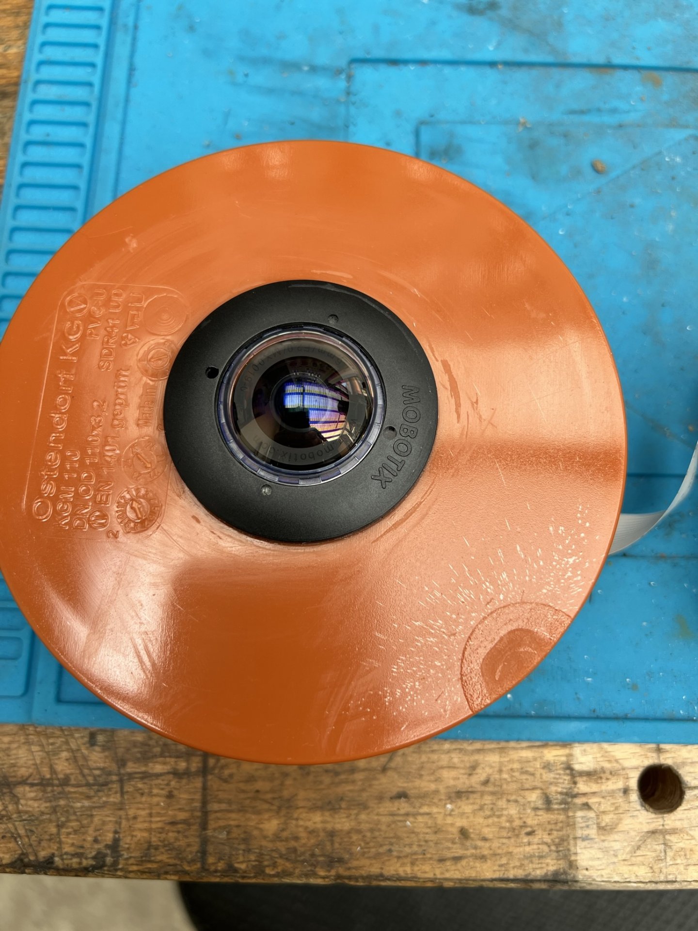

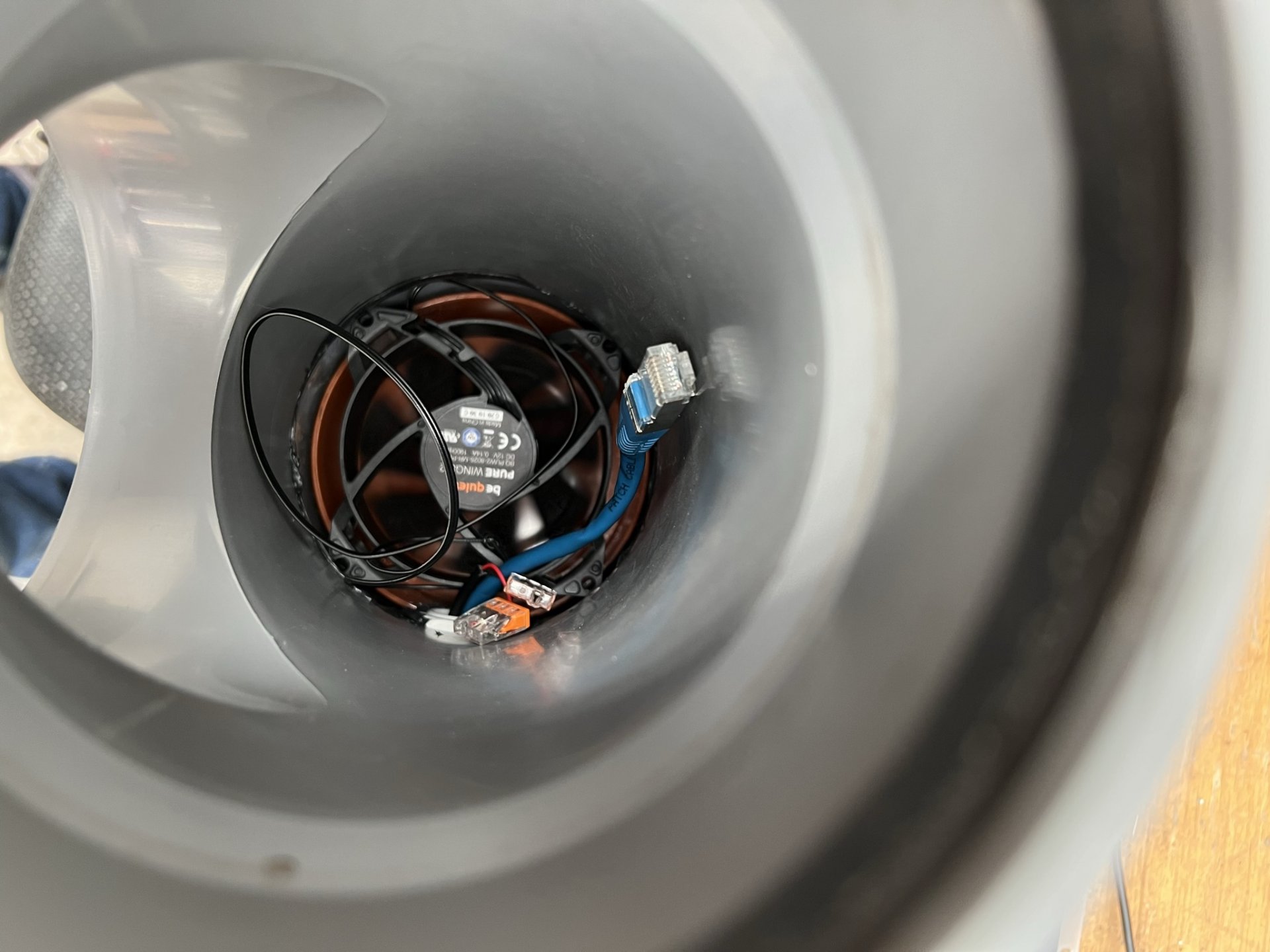

hier meine zweite gebastelte Allsky Cam mit einer Raspberry HQ 12 MP Kamera und einem Mobotix Fisheye Objektiv.
In Summe 450€ günstiger, da keine ZWO Kamera verwendet wurde.
Dank des Objektives benötige ich keine Acrylkuppel, die auch keine Heizung oder dergleichen benötigt. Alles wurde natürlich wieder in ein HT Rohr verpackt, diemal mit Solarlüfter. Ich werde aber noch einen Zerspaner kontaktieren, der mir ein Gehäuse aus Aluminium fertigen kann.
Software läuft bis auf kleine Detailprobleme von Anfang an einwandfrei.
