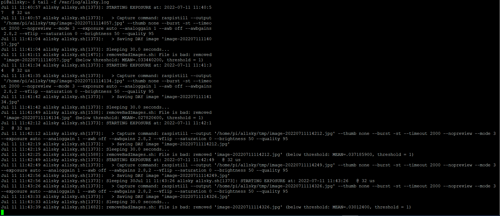

Lass dir am besten über tail -f /var/log/allsky.log ausgeben, was AllSky da tut. Ggf bringt das schon Licht ins Dunkel
Saab10
Neues Mitglied
die Camera habe ich aktiviert.
Hier log.
Vielen dank schon einmal
Fritz
ice8lue
Nach dem log zu urteilen, sucht es noch nach der passenden Belichtungszeit und Gamma (Mean Werte ändern sich) und die unpassenden Bilder werden verworfen. Das müsste sich aber nach ein paar Minuten geben

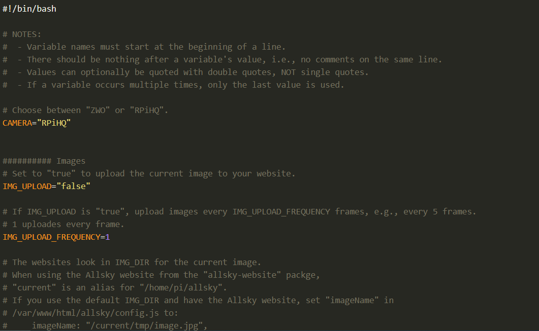

wer kennt sich von euch mit der Timelapse-Funktion aus?
Meine AllSky-Cam generiert offenbar nur Timelapse´s in einer Auflösung von 858 x 480. Wenn ich etwas anderes einstelle (in der config.sh), dann kommt bei der Durchführung von ./generateForDay.sh usw. dann immer eine Fehlermeldung der Art: ERROR ffmpeg failed
Das erstellte Log-File sagt mir nicht wirklich etwas.
An welcher Stelle ist hier Optimierung nötig? Auflösung solte in Richtung 1024 x 768 gehen...
