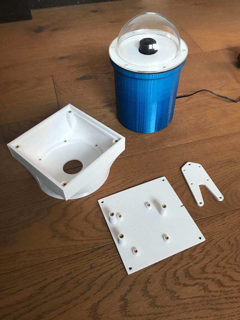

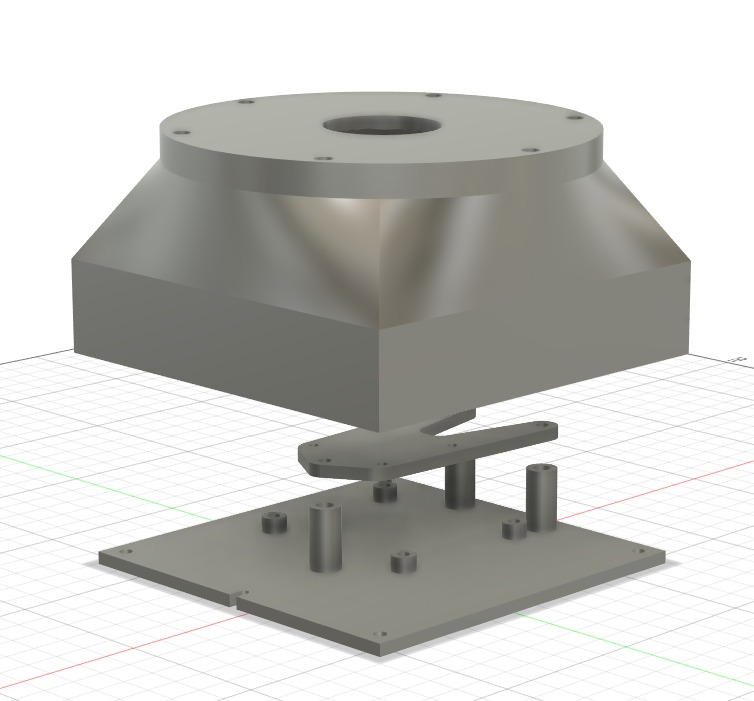

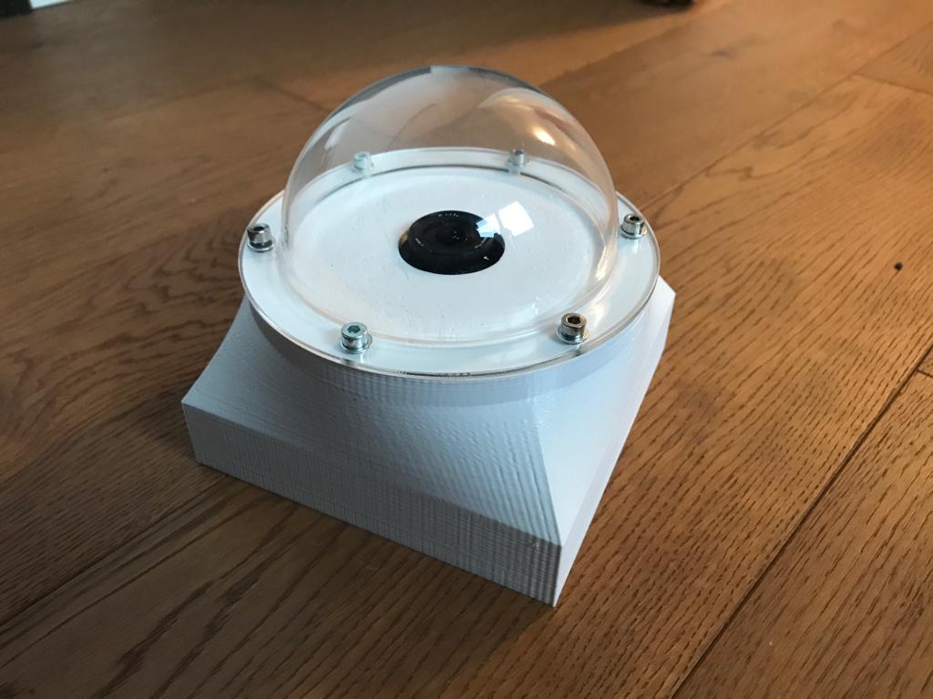

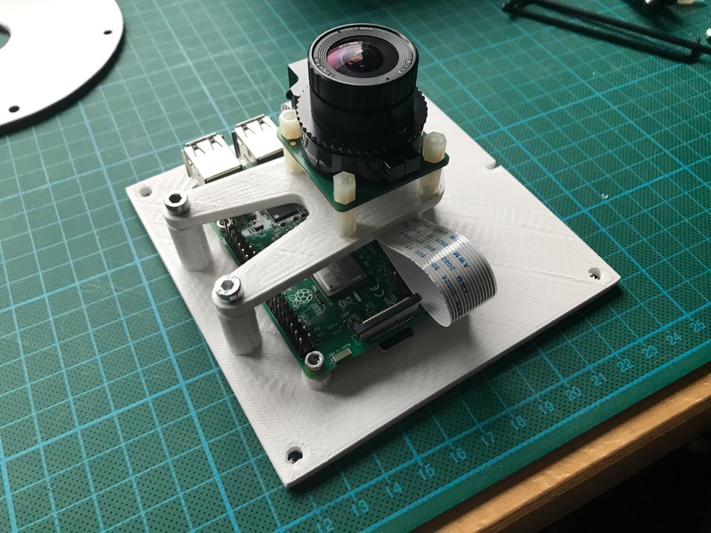

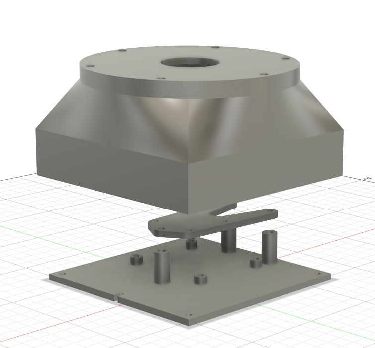

Hallo Zusammen,
da mir das KG-Rohr-Design nicht so wirklich zugesagt hat, habe ich für meine allsky-Kamera (Raspberry 3B mit der Raspberry HQ-cam und dem Objektiv von der Zwo Asi 178) ein Gehäuse konstruiert und gedruckt. Die erste Version (Modell "blaue Tonne") fand ich dann aber irgendwie auch nicht so hübsch und unnötig groß, daher habe ich mich an eine Version 2 gemacht. Das Gehäuse besteht aus 3 Teilen, dem eigentlichen Gehäuseteil, einer Bodenplatte, auf der der Raspi verschraubt ist und einem darüberliegenden Träger für die cam. Für die diversen Verschraubungen habe ich M3 und M4 Gewindebuchsen von Ruthex verwendet. Anbei ein paar Bilder davon. Ich muss jetzt noch die Dichtung für die Kuppel zurechtschneiden und eine Halterung basteln, dann kann das Teil in die freie Natur entlassen werden.
Falls es Interesse an den STL-Dateien zum Drucken oder der Fusion-360-Konstruktion zum Anpassen gibt, einfach gerne melden.

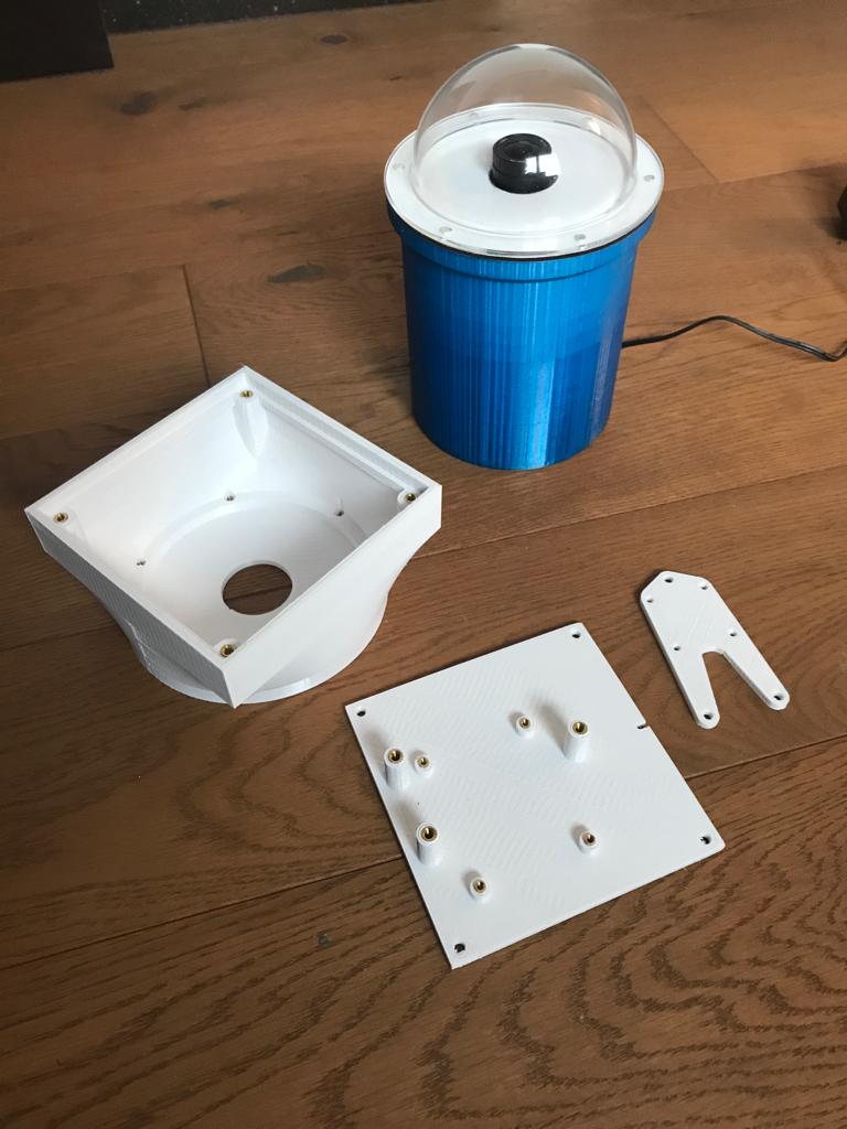

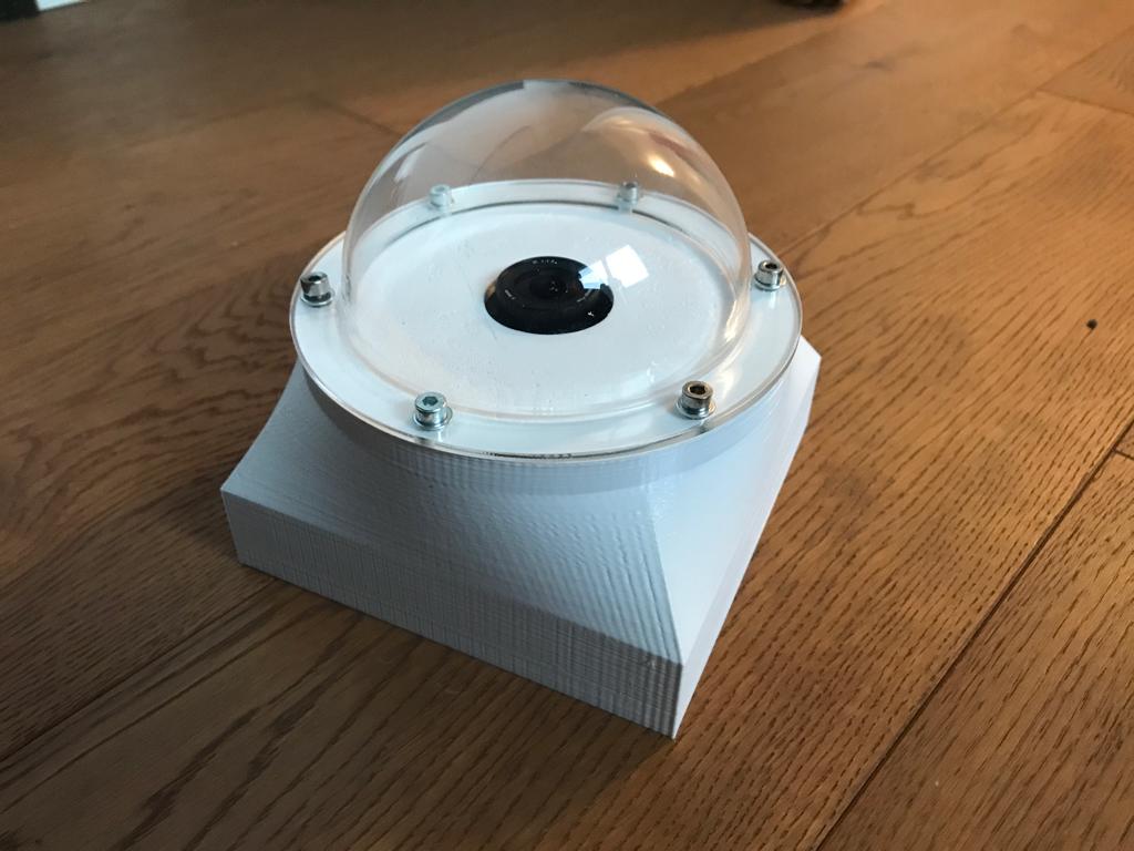

Hallo Zusammen,
Gruß aus Ulm,
Robert

ich nehme auch eins :-) Da kann ich noch eine zweite Station für meine Ellis bauen. Weis finde ich super.. habe meine Schwarz wegen Reflexion gefärbt und nun wird es etwas warm bei Sonnenschein
Mal ernsthaft, könntest du die auch für andere drucken? Hätte auch Interesse :)

freut mich, dass es Interesse an dem Gehäuse gibt, aber leider bekomme ich es momentan zeitlich nicht hin, die zu drucken. Aber vielleicht kennst Du ja jemanden in Deinem Umfeld, der das für Dich machen kann.
Gruß aus Ulm,
Robert

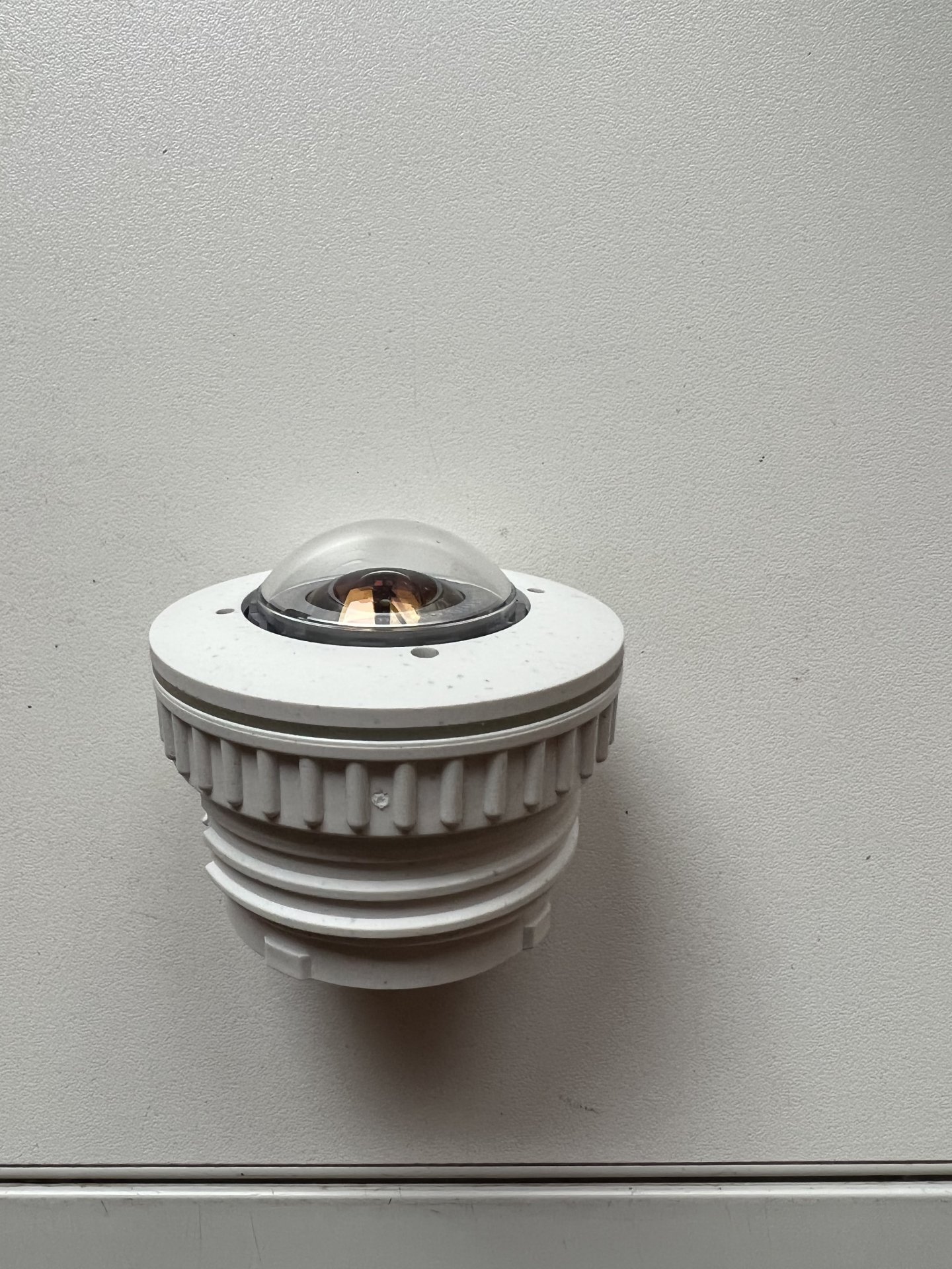

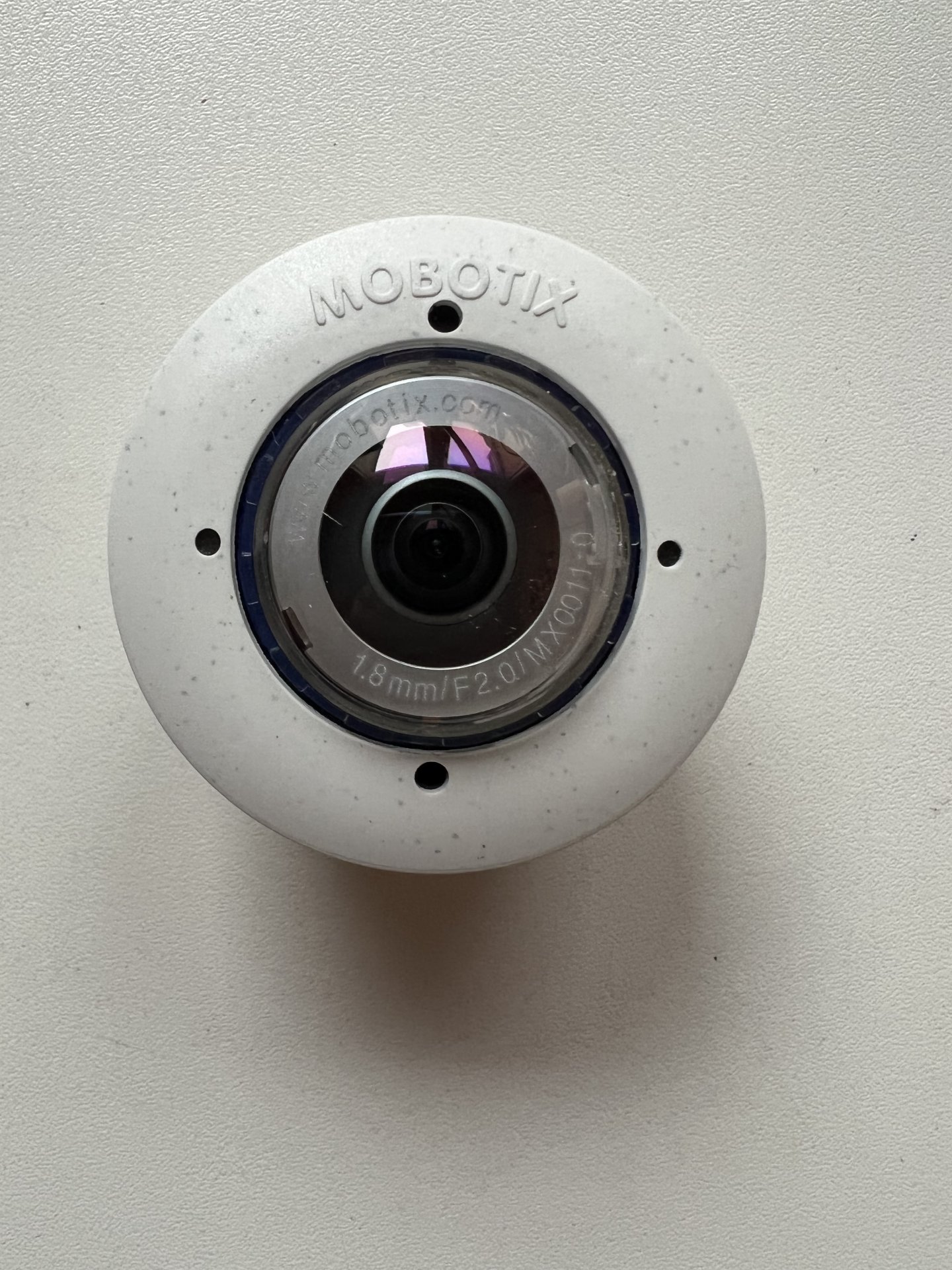

Fisheye Objektive in 180• sind weit und breit keine zu bekommen. Ich hatte zwei unabhängig bestellt, der erste Shop war so ehrlich und hatte mir geschrieben, das Objektiv so nicht beschaffen zu können und die Alternative wollte ich nicht, deswegen hatte ich die Lieferung für 100€ storniert. Der Knaller war der zweite Lieferant. Bietet ein Arecont 1.55 als Fisheye an für schlappe 150€ inclusive. Versand. Hätte ich ja genommen, da ich es bestellt hatte. Was schickt der mir? Irgendeinen Müll mit Adapter , den ich über Amazon für 15€ komplett in China bestellen kann. Retourkosten durfte ich aber bezahlen.
Jetzt baue ich mir eins aus einer Mobotix Kamera in die asi ein, da ich das ht Rohr ja eh modifizieren möchte, da das ganze was eng ist. Bin aber erstmal in der Rehaklinik für 3 Wochen.

Hallo Robert,
klasse designed. Das sieht absolut professionell aus.:y:
Richtig top.
Jürgen
Hallo Jürgen,
vielen Dank für das Feedback. Ist eigentlich kein Hexenwerk, wenn man sich ein bisschen mit der Materie beschäftigt.
Jetzt muss es sich natürlich noch im harten Einsatz bewähren.
Grüße und clear skies,
Robert
ich habe mir ZWO 2.5mm 170 degree lens bei TS bestellt gehabt. Läuft seit 2 Jahren

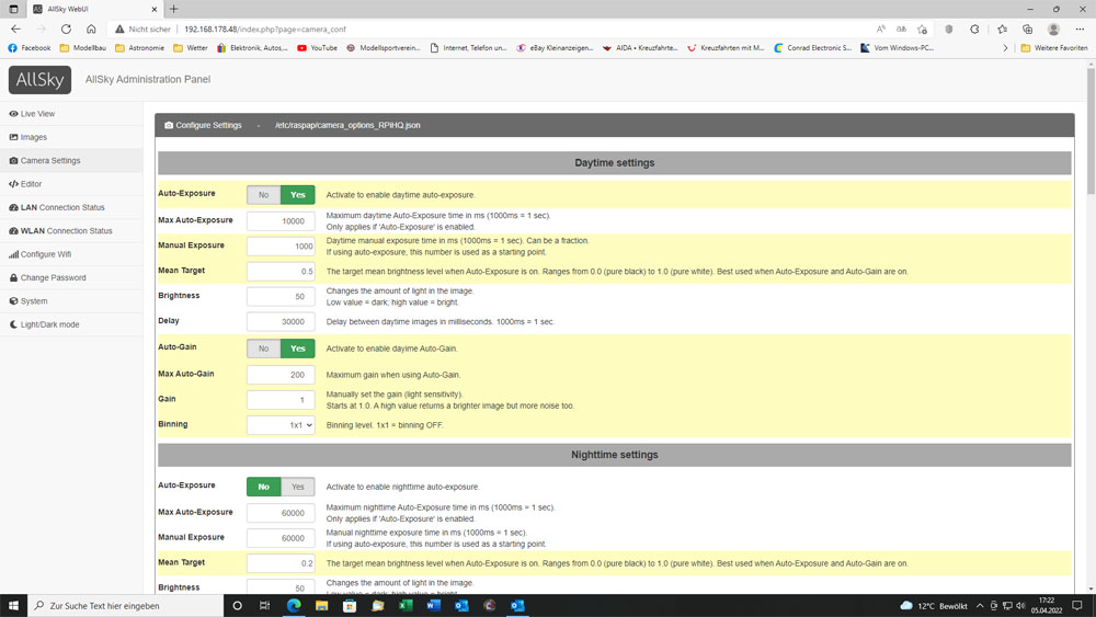

ich habe immer noch Probleme mit der Allsky-Software. Bei meiner alten Software, die mir Ralf aufgespielt hatte, lief nach einiger Zeit die Startrails und Timelaps nicht mehr.
Da ich zwei Versionen Rasperry P4 und die RPI-HQ-CAM habe, die eine ist Draußen montiert, die andere habe ich zu Testzwecken nicht eingebaut.
Habe mir die neuste Version von Thomas Jacquin (v0.8.3.3) installiert, bekomme aber nach der Installation erst ein Bild und nach weitern Kameraeinstellungen nur noch die Meldung: Allsky Software is starting up
Ich habe es mit Buster sowie mit Bullseye probiert, beides ohne Erfolg.

Ich hatte auch dieses Problem, wenn Sie die Tests im Haus durchführen, wird das Bild zu dunkel und die Software verwirft es. (Ich benutze den Google-Übersetzer, sorry für die Unannehmlichkeiten)
habe den Test Draußen durchgeführt und habe ein Bild erhalten, nachdem ich im Editor bei "Remove Bad Images" auf "false" umgestellt habe.
Meine Kameraeinstellungen habe ich jetzt mal so umgestellt, das ich in der Wohnung auch ein Bild bekomme.
Ich werde in den nächsten Tagen mal das ganze Draußen testen, mal sehen ob alles wieder funktioniert.
Vielen Dank an Nacho3G für die Info.

Wie auch schon in der PN geschrieben, schau Dir die Grenzwerte für die Bildhelligkeit für die einzelnen Funktionen an, evtl. führt Dich das weiter.
Nach welchen Kriterien bewertet die AllSky ein Bild als "bad image"?
