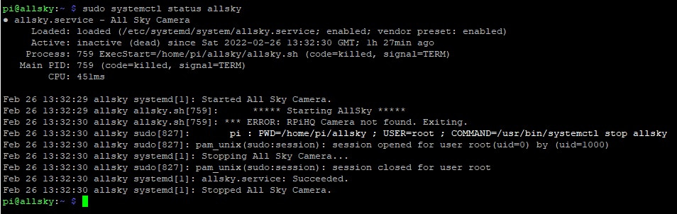

4. Mit Putty und --> sudo systemctl status allsky bekomme folgende Meldung:

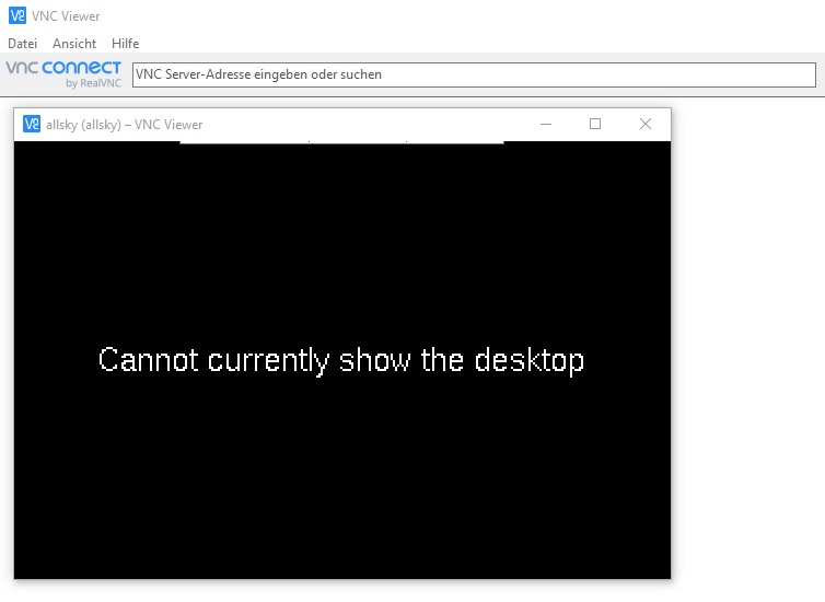

5. Und wenn ich mit dem VNC Viewer auf den Raspberry zugreife habe ich das:
Da ich jetzt nicht weis ob der Fehler beim Raspberry oder bei der Kamera liegt bin ich jetzt etwas Ratlos, Internetsuche war auch ohne Erfolg, da ich auch vieles nicht verstehe :-(.
Kannst Du oder jemand mir einen Tipp geben wie ich herausfinden kann ob die Kamera ok ist und ob der Anschluss am Raspberry ok ist? Denn so komme ich irgendwie nicht weiter.

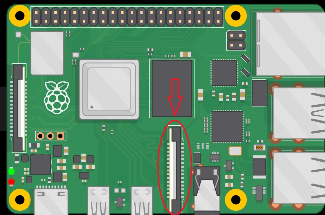

Hallo, hast Du denn die Allsky - Kamera korrekt angeschlossen, ich meine das Flachkabel, so dass es am Raspberry und an der Kamera wirklich Kontakt hat? Mir ist es da einmal nämlich rausgerutscht und ich hatte die gleiche Meldung. Der VNC Viewer hat bei mir auch einmal nicht funktioniert mit genau der gleichen Meldung. Da habe ich alles gelöscht und nochmals installiert, danach ging es (ehrlich gesagt habe ich alles ca. 5x komplett neu installiert bis es wirklich funktioniert hat, dauerte ca. einen ganzen Monat, bin Computerlaie). Dann habe ich irgendwann auf eine ASI 187mcpro color Anschluss via USB gewechselt, weil ich mit der RASPIHQ keine schöne Farbdarstellung hinbekommen habe. Damit bin ich jetzt zufrieden (nachdem ich für die ASI Kamera nochmals alles neu installieren musste, inclusive Betriebssystem).
*** sind alles nur persönliche Erfahrungen, ohne Gewähr ***
Viel Glück
Herbert
Hallo Herbert,
vielen Dank für die schnelle Antwort, zu dem Flachbandkabel, ja ist alles richtig drin, habe es sogar durchgemessen, da ich nicht wusste ob es richtig kontakt hat, in der Zwischenzeit habe ich einige Youtubs angeschaut und im VNC-Block gelesen aber da wurde man nicht schlau, jetzt habe ich einen Monitor an den Raspberry gehängt und siehe da jetzt geht auf einmal der VNC Viewer, was ein Quatsch der Pi soll doch eigenständig laufen können anscheinend benötigt man für das erste mal doch einen Monitoranschluss. ?? Jetzt kann man den Raspberry auch ohne Monitor mit dem VNC Viewer betreiben sollte nicht sein muss aber wohl als Initialstart gemacht werden. Dann hat der Pi noch einige Updates gefahren keine Ahnung was es da gemacht hat aber jetzt habe ich am PC mal ein Bild. Mal sehen ob ich das Problem mit der Kamera in den Griff bekommen. Kennst du eine Diagnosesoftware oder so?
Danke und LG
Hampo
Hallo, jetzt kommt nochmal ein kurzes Update bei mir ist zur Zeit die Version VNC Viewer 6.21.1109 und Raspberry Pi 4 Model B Rev 1.4
hat man den Pi an verbindet es mit einem Monitor kann man den VNC Viewer aktivieren und man kommt auf den Desktop, danach kann man den Monitor ausschalten und die Kabel entfernen und der VNC Viewer kann an und aus geschaltet so oft man möchte geht alles. Aber wenn man den Pi ausschaltet dann ist der Pi Desktop wieder weg.
Gibt es da einen Monitor Emulator oder so etwas? Man kann doch nicht permanent den Monitor dran und ab machen das ist doch nicht der Sinn der Sache oder?
Danke schon einmal, LG und CS
Hampo
PS: Bei mir in der Region heißt CS mittlerweile Crying Skys
Hallo, Du musst den Raspberry mit der IP Adresse ansprechen. Die wiederum musst Du in Deinem Router suchen. Und dann eine feste IP Adresse zuweisen, macht vieles einfacher.
Herbert

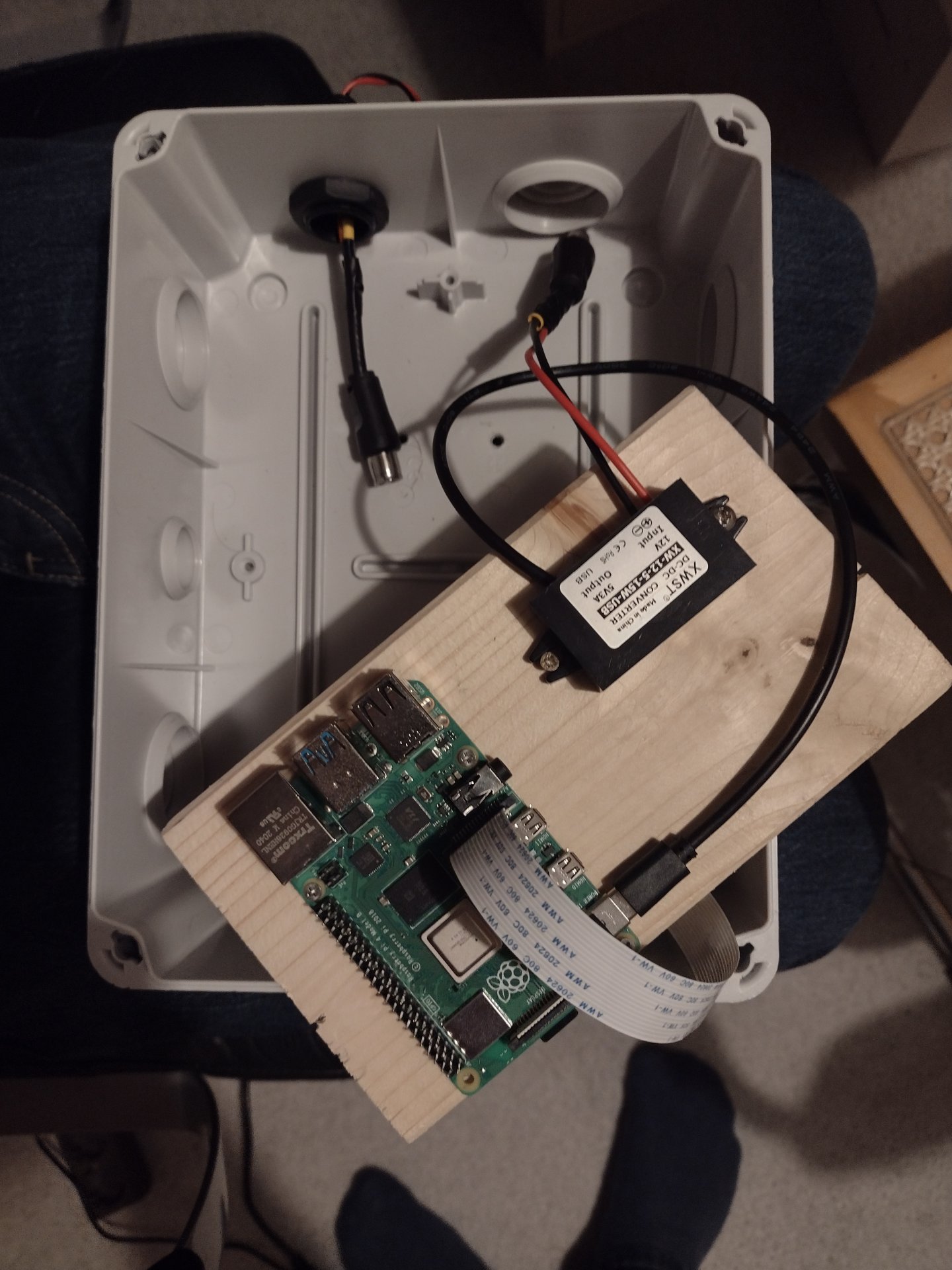

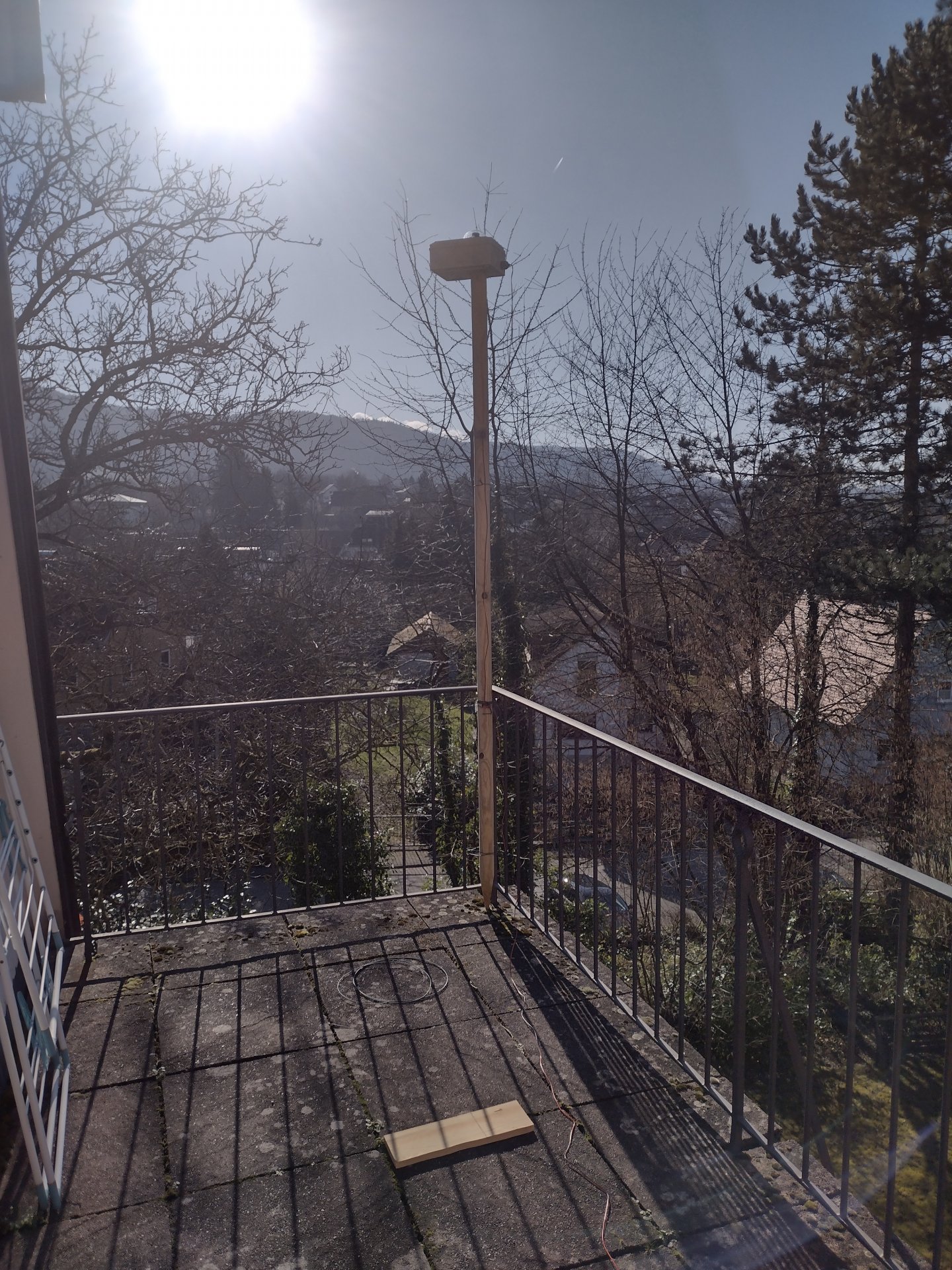

Hab meine Version auch endlich auf dem Dach :) habe den Pi Zero doch noch durch eine v4 ersetzt - der kleine produziert nicht genug Wärme, um die Kuppel taufrei zu halten ?
Hallo Hampo,
welches Betriebssystem hast Du auf dem Raspberry Pi installiert? Ist es das aktuelle Bullseye (11) mit dem Grafikserver? Dann hast Du auch die Libcamera-Apps und kannst die HQ-Kamera schnell von der Shell aus testen mit dem Kommando "libcamera-hello".
Christian
Hallo Hampo,
Christian

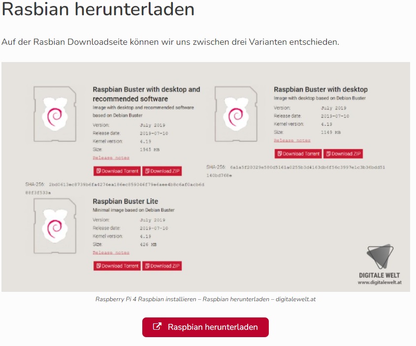

Nutze mal lieber Buster, AllSky hat nach wie vor Probleme unter Bullseye

Hallo Hampo,
ich hatte auch das Problem. Habe dann herausgefunden, dass man die Displayoption umstellen muss. Im Terminal ausführen:
sudo raspi-config
Punkt 2 Displayoptions
D1 Resolution
und hier von Default auf die Monitorauflösung umstellen. Bei mir ist es DTM Mode 1920x1080
Danach konnte ich auch VNC starten, ohne Monitor am PI. Vielleicht hilft es.
VG Horst
Hallo Leute vielen Dank für die vielen Infos,
aber allmählich bin ich am verzweifeln, da ich nicht genau verstehe was da passiert und zum Teil was Ihr mir so alles mitteilen wollt :-(
So
1. Das mit der IP-Adresse usw. ist kein Problem bekomme ich hin, das geht auch gut weise dem Pi eine feste IP am Router zu das ist OK
2. Was ich nicht verstehe der PI hat einen Kameraanschluss und wenn ich in die Einstellungen gehe (Pi direkt am Monitor angeschlossen) ist da kein Kamerainterface?? Auch im Listing taucht nichts auf, bei anderen (Youtubs) habe ich gesehen, das da ASI oder Raspbeery-Einträge sind??
3. Als Betriebssystem habe ich mit dem Raspberry Pi Imager v1.7.1 die Version: Raspberry Pi OS (32-bit) und Raspberry Pi OS Full (32-bit) ausprobiert beide das selbe Ergebnis keine Kamera, äh was ist
wenn man in den Raspberry Pi Imager geht ist da kein Bullseye? oder ist das eine Zusatzsoftware? sorry stehe im Augenblick mit dem Ding echt auf dem Schlauch.
ok, ist Buster oder Bullseye ein Programm für die PI oder ein Betriebssystem?

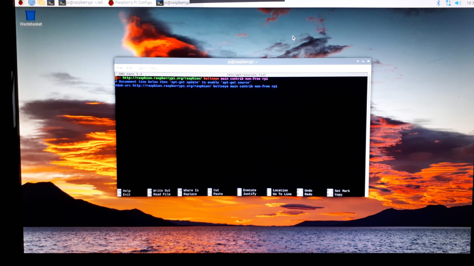

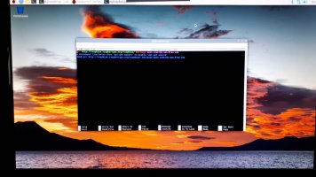

Ich habe im Terminal: sudo nano /etc/apt/sources.list eingegeben und erhalte folgende angabe:
ich gehe davon aus dass auf dem PI das bullseye drauf ist, jetzt installiere ich Buster auf dem PI
muss ich das Programm vom Pi aus runter laden ? und wenn ja welches?
Da gibt es wieder mal drei zur Auswahl so wie ich mich kenne lade ich gleich das Flasche.
Könntet Ihr mir so eine kleine step by step Anleitung schreiben?
Ich bin schon völlig am Ende und meine Frau auch :-)
So für heute ist Schluss, vieleicht spielt das Wetter mit und ich kann mal die neue EQ6r ausprobieren mal sehen.
Melde mich später oder morgen.
Vielen Dank an alle LG und bis bald
Hampo

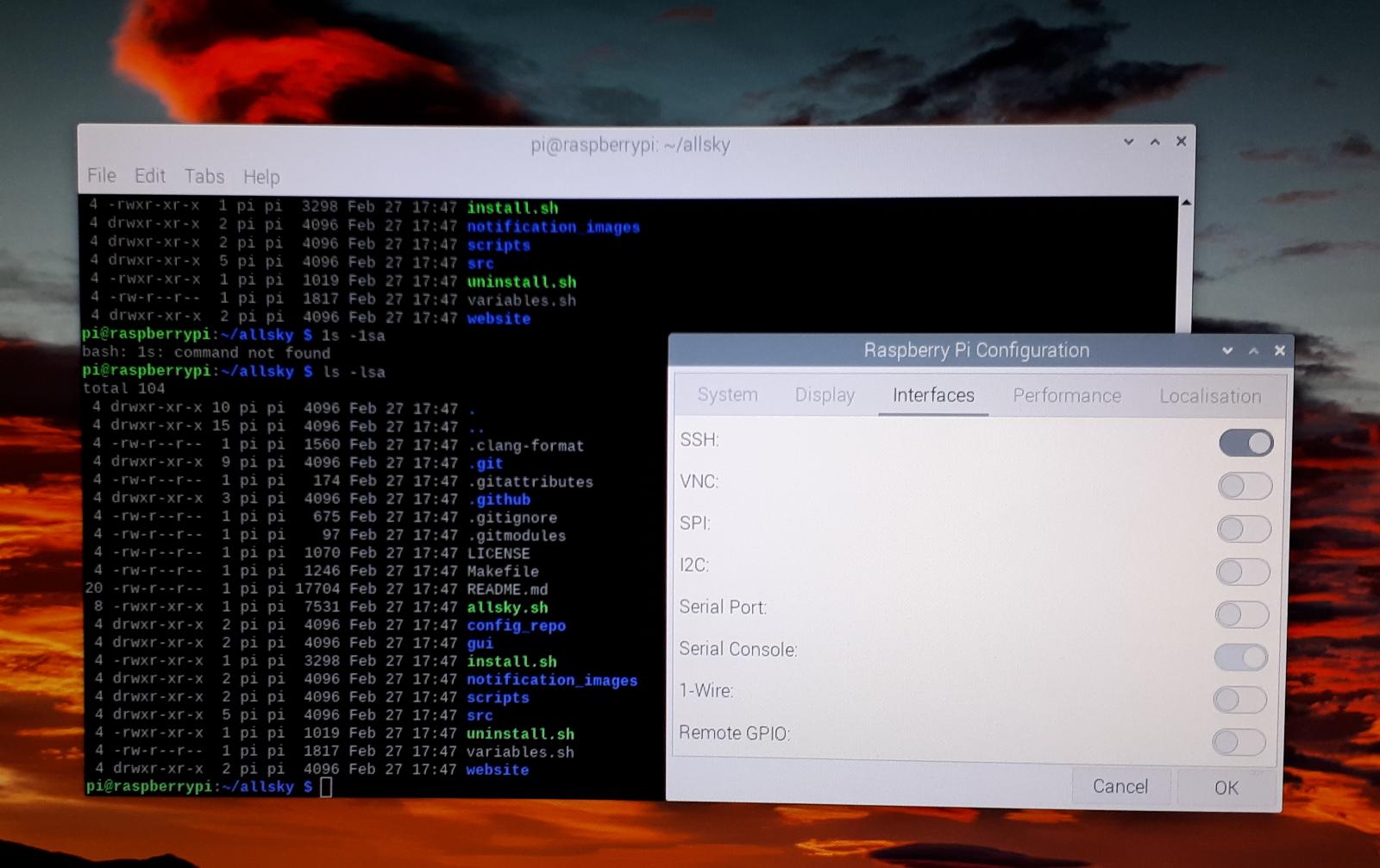

Hallo Leute,
so nachdem gestern Abend mich die Lust verlassen hatte habe ich mich heute (4:30) erneut an die Sache gesetzt und alles formatiert und mit dem Buster-Betriebssystem ausprobiert.
Siehe da es geht, unter Bullseye werden die "Kamera-Parkette" anscheinend nicht mitgeliefert oder angesteuert?? aber mit Buster geht es!!! Auch die
Allsky-Anwendung von Thomas Jacquin läuft unter Buster!
Hier nochmals ein herzliches Dankeschön an Thomas Jacquin für die Arbeit!!!!!!
Nochmals herzlichen Dank an alle und bis bald, so jetzt gehe ich erst einmal Frühstücken
LG und CS
Hampo

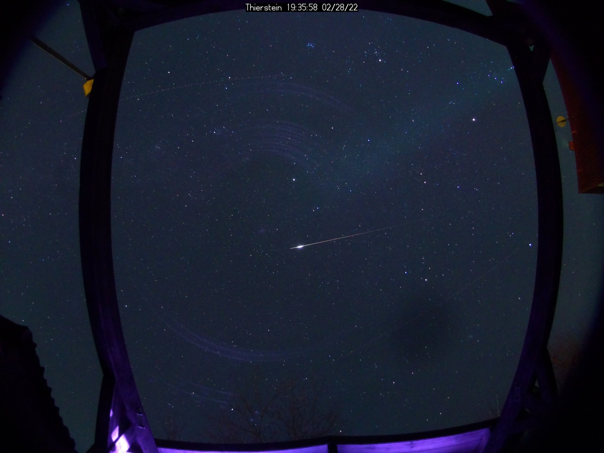

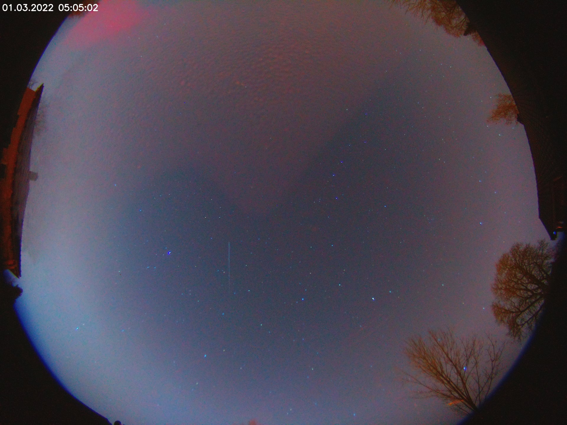

Mag jemand seine Allsky Einstellungen für die Raspberry Pi HQ Kamera teilen? Ich habe zur Zeit tagsüber recht knallige Aufnahmen, nachts aber eher stumpf. Leider kann man ja nur eine generelle Sättigung einstellen.
Dafür konnte ich vergangene Nacht meinen ersten kleinen Meteor aufnehmen:

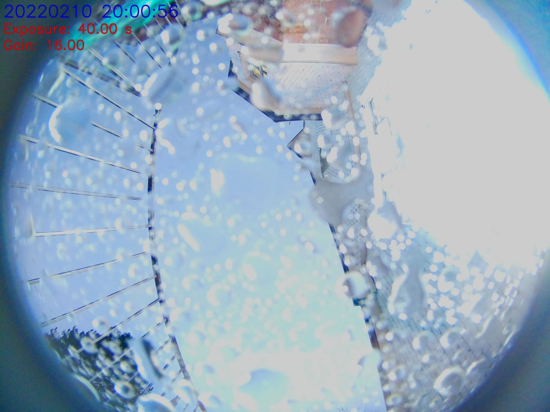

Der Tau ist leider noch ein Problem zur Zeit. Der Lüfter des RPi 4 befreit die eine Hälfte der Kuppel sehr gut davon, die andere taut aber leider an. Habt ihr da Tips? Ich versuche am Wochenende nochmal, das Innere zu reinigen und trocknen.
Du musst den Gain hochdrehen ice blue. Gegen Tau hilft ne Heizung. Glücklicherweise bei mir kein Problem, bin aber auch sehr hoch. Meine allsky ist übrigens auch fast fertig. Muss da demnächst mal was zu schreiben. Der Fokus stimmt noch nicht, hab wohl versehentlich was verdreht bau sie nächste woche mit meinem Bruder ab und stell das ein.
Hier ein öffentlicher Zugang muss da noch was machen das man auch bilder... Einsrhen kann dan kommt, das auf meine Webseite
Clear skies Felix

Bist Du Dir sicher, dass der Tau innerhalb der Kuppel niederschlägt und nicht außerhalb?
Meine taut auch außen zu, wenn ich nicht heize. Innen kann sich nichts niederschlagen, da die Luftfeuchte unter 7% (DHT22) und meine Kuppel passabel luftdicht ist.

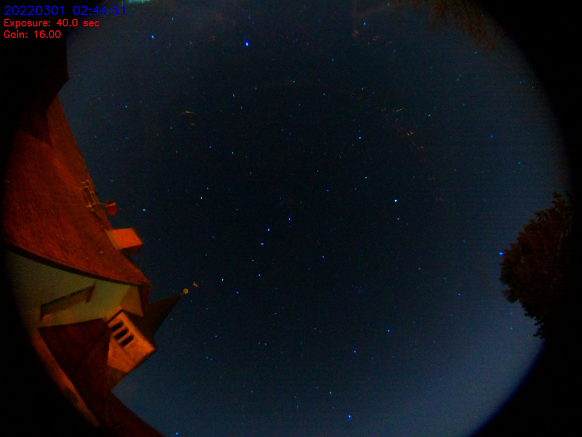

@Kusifu Ich nutze aktuell Auto-Exposure und Auto-Gain mit dem neueren Mean Algorithmus, das führt zu 60s Belichtungen mit Gain 5 und Brightness 10.
@riff-raff Kannst du davon ein Bild teilen? Ich wollte auch keine zusätzlichen Widerstände einbauen. Aktuell habe ich die Kamera auf einem recht dicken Stück Holz befestigt und den Pi schräg daneben, dass er in die Kuppel lüftet, ist aber nicht besonders ideal. Die Idee mit dem Brett auf langen Schraubfüßen von @Kusifu fand ich gut.
Ich garantiere dir gain 16 und es ist bei klarem Himmel nachts viel mehr zu erkennen probier es aus.

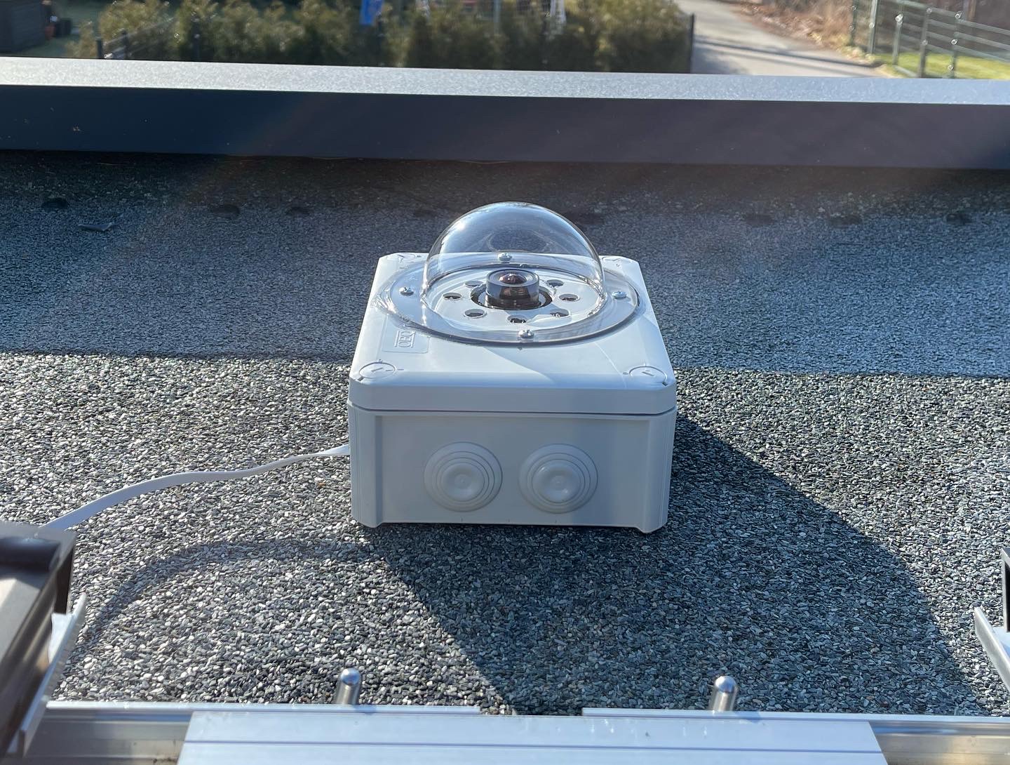

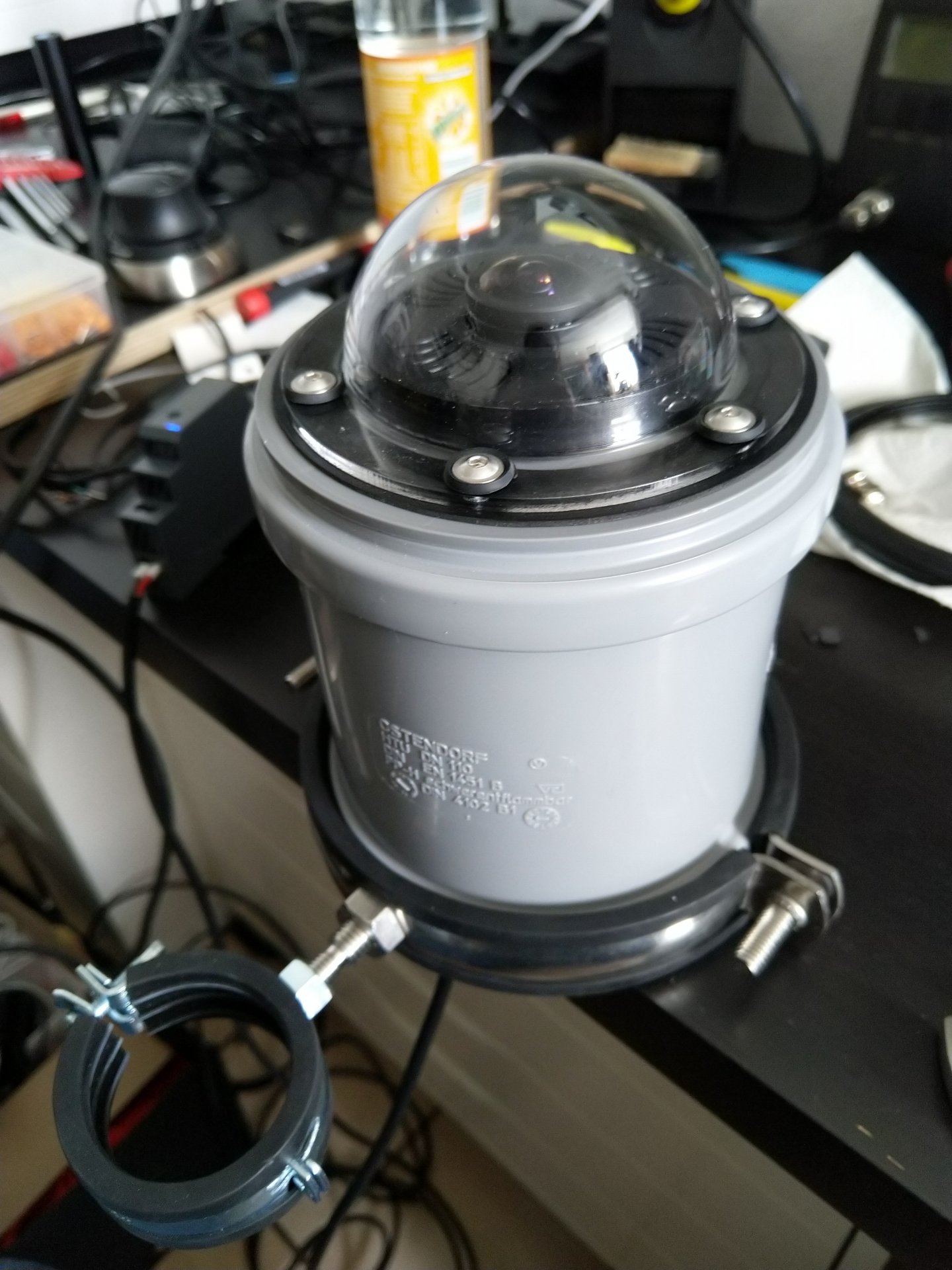

Meine "alte Version" und die neue Iteration

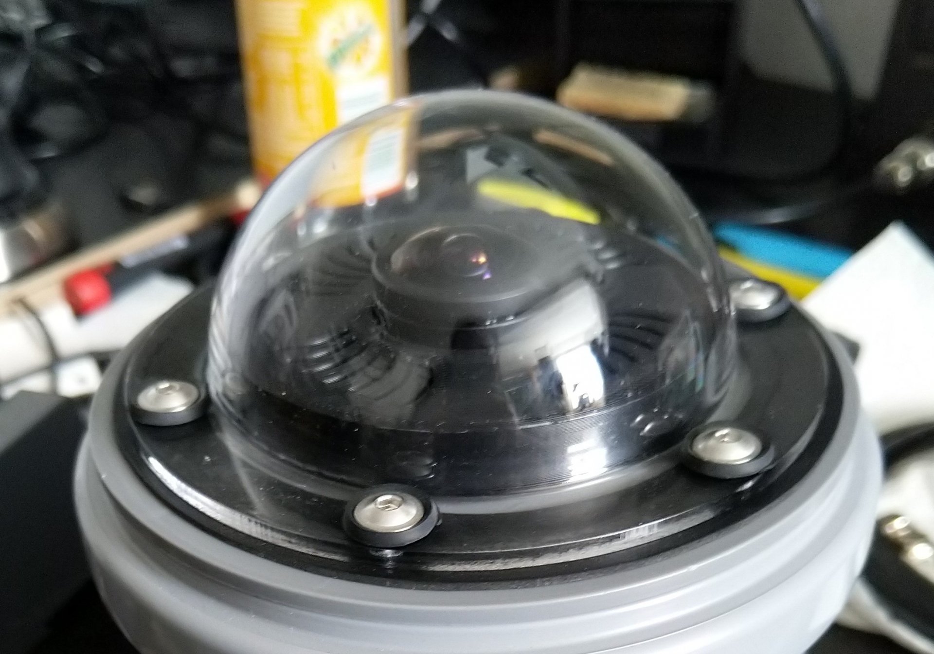

(Inspiration @chriskosmos Design, zu finden bei Kleinanzeigen. Bitte kauft seine Fertiglösung, wenn Ihr was "Out-Of-The-Box" haben wollt!)
Der DHT22 sitzt mit einer Klemme direkt unter den Lüftungsschlitzen an den Kamera-Körper geklammert.
Selbst ein Delta T von 18°K zwischen Kuppel-Inneres (DHT22) und Außen reicht nicht um im Randbereich den Tau vollkommen wegzubekommen. Ich hoffe das kann ich mit der neuen Iteration erschlagen. Feedback folgt.
Alle Teile in ASA gedruckt, da PETG, ABS, PLA schlichtweg den Anforderungen nicht gewachsen ist.
Der Pi sitzt mit einem Lüfter saugend durch den Kühlkörper und blasend Richtung Kuppel unterhalb. Gegen Tau intern hab ich 350g Silica mit drin.
Dem Pi hab ich das Licht verboten um Reflektionen in der Kuppel zu vermeiden:
in der /boot/config.txt
# Disable Ethernet LEDs dtparam=eth_led0=14 dtparam=eth_led1=14 # Disable the PWR LED dtparam=pwr_led_trigger=none dtparam=pwr_led_activelow=off # Disable the Activity LED dtparam=act_led_trigger=none dtparam=act_led_activelow=off
CS, Ralf
