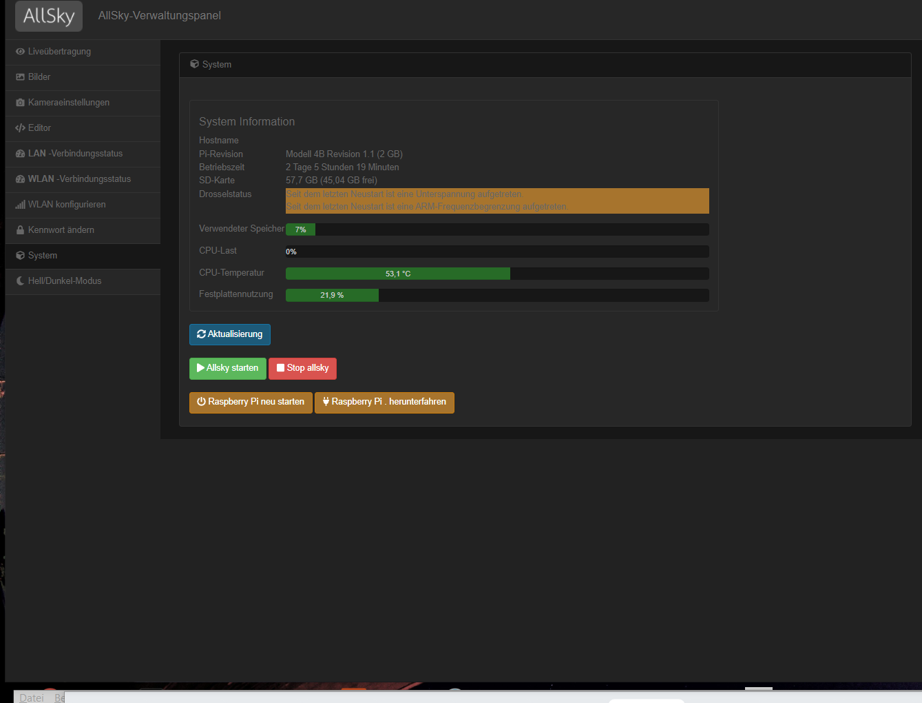

Ich bin dabei den Raspi 3 auf 4 umzustellen und habe Probleme mit der Stromversorgung.
Wenn ich das Original Raspi Netzteil über die USB 3 Buchse einspeise ist alles in Ordnung. Das selbe Netzteil über die Stiftleiste eingespeist gibt eine Unterspannungsmeldung aus. Gemessene Spannung 5,23 Volt. Eine Einspeisung über ein geregeltes Labornetzgerät bringt auch nichts. Ich habe die Spannung schon auf 5,7 Volt erhöht - leider nicht immer Unterspannungsalarm.
Die CPB Frequenz wird dadurch reduziert. Sonst hat es scheinbar keine Auswirkung. Die Software ist die neue von Thomas Jacquin.
Kennt das Problem wer ?
Liebe Grüße
Karl

Das war bei mir auch so. Hab jetzt ein 12V 5A Netzteil dran und einen Spannungswandler und gehe mit 5.8V in Raspberry. Seit 3 Tagen läuft es ohne Probleme. Mal sehen wie lange
Hast Du jeweils zwei +5V und zwei GND Pins am GPIO Stecker genutzt? Das wird empfohlen. Dazu möglichst kurze Kabel zwischen Netzteil und Raspi. Die Spannung hoch zu drehen ist dauerhaft keine Lösung.
Der Spannungsregler sitzt ja direkt am USB-C Stecker und ist dort optimal niederohmig angebunden. Die GPIO Pins sind einige cm weg, die Leitung ist länger und da könnten Leitungswiederstände bereits ein Problem sein.
Warum versorgst Du nicht über USB-C?

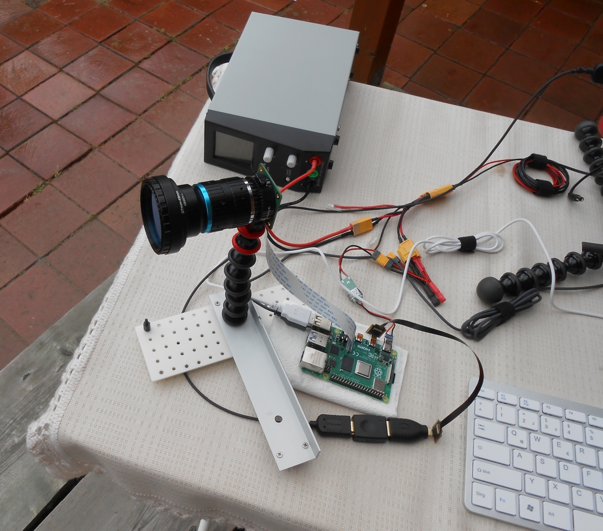

Guten Tag in die Runde,
ich habe auch festgestellt, dass der R-Pi nur mit etwas mehr als 5 V ordentlich läuft. Der abgebildete UBEC liefert 5.3 V. USB-C Stecker gibt es auch zum selber löten.
Vielleicht hilft es.
Viele Grüße,
Wilhelm

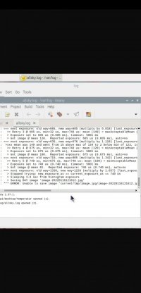

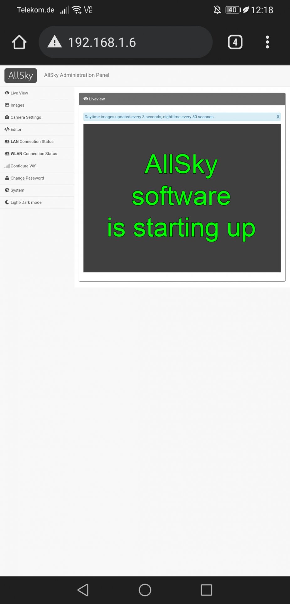

Hallo Zusammen,
habe folgendes Problem: Die Software lädt sporadisch kein aktuelles Bild mehr auf die Webui Oberfläche hoch - sehe nur noch Allsky software is startingIm up bzw. ein altes Bild. Im Ordner sehe ich das die Bilder erstellt werden verschwinden aber auch gleich wieder. Habe mal den Log angehängt, kann mir da jemand weiterhelfen?
Raspberry Pi4 mit Zwo Asi224mc

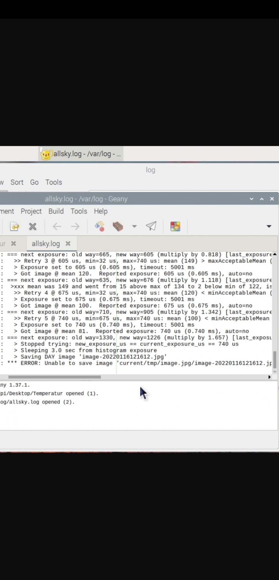

Hallo Zusammen,
Hallo Kkst91,
Selbe Problematik hatte ich auch, evtl. bei Dir die selbe Ursache.
Bilder sind zu hell oder zu dunkel und in der Config.sh steht: REMOVE_BAD_IMAGES="true"
Hier habe ich erst einmal auf false gesetzt und dann die richtige Helligkeit eingestellt, danach wieder auf true und alles läuft wie gewohnt.
Meine Bilder waren absolut zu hell.
Gruß, Axel

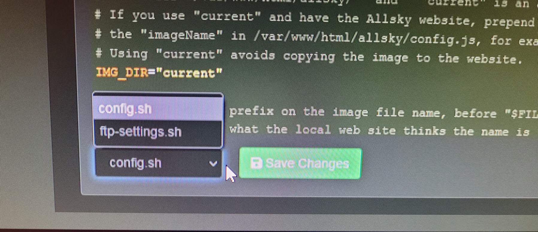

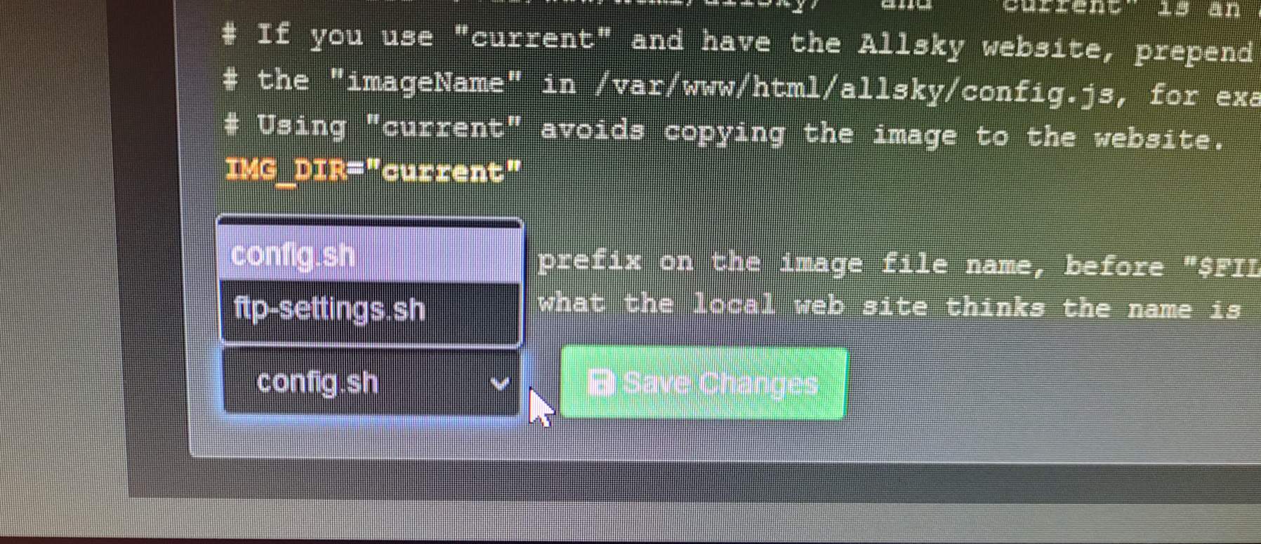

hab durch Zufall im Video von Daniel entdeckt, dass er im Editor unten in der Editorauswahl sehr viele Unterverzeichnisse anwählen kann. Da stehen bei mir nur die config.sh und die ftp-settings.sh zur Auswahl. Kann ich das irgendwo einstellen, welche Auswahl da angezeigt wird?
LG Willi

Hallo Willi,
in früheren Versionen (die Daniel auch für das besagte Video genutzt hat) der Software hattest du diese Möglichkeit der Auswahl verschiedener "Unterverzeichnisse" zum konfigurieren. Das ist in den aktuellen Versionen alles zusammengelegt worden und lässt sich meines Erachtens auch nicht ändern.
CS, Dirk
