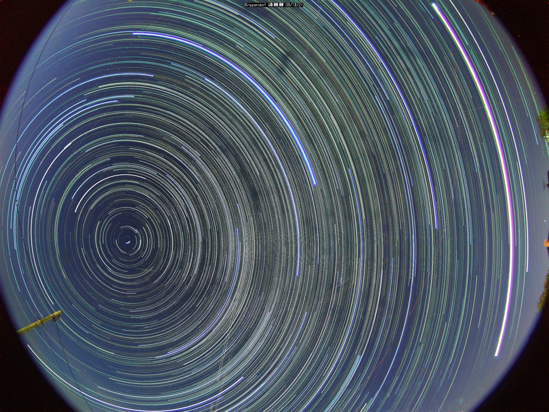

Hallo wieso ist bei meinen Bilder immer oben und unten so viel weggeschnitten? Kann man das einstellen das alles sichtbar wird?
Gruß Jürgen
Guten Morgen Jürgen,
Das Bild der Optik auf dem Chip ist größer als der Chip. Welche Kombination nutzt Du?
2 Möglichkeiten: Größerer Chip oder kleinere Brennweite.
Prüfe ggf vorab, ab ein Crop an ist und nur ein Ausschnitt gesetzt ist (standardmäßig ausgeschalten)
Ich nutze die RPi HQ Cam und ein 1,55mm 185° und bekomme kreisrunde Aufnahmen von ... Wolken :cautious:
CS, Ralf
Hallo Ralf, danke für deine Antwort, mein Objektiv ist von der ASI178mc also ein 2,5mm 170° und so wie du schreibst wird das das Problem sein das die Brennweite zu groß ist. Hast du ein link von deinen Objektiv was du verwendest?
Gruß Jürgen
Hallo Jürgen,
Die sollte passen. Von den Specs ist sie wie meine StarDot, nur die Blende ist F2.0 statt F1.5, wobei da die Angaben hfür die StarDot auch variieren.
Ich hatte meine Ende 2020 direkt aus den USA bezogen, für grob €80,- incl. aller Gebühren.
CS, Ralf
Hallo Ralf danke nochmal. Hab bei TS das Objektiv bestell. Das wird schon gut sein von der Abbildung weil es ja für die Starlight Xpress Allsky Kameras ist. Is zwar teuer aber egal.
Gruß Jürgen

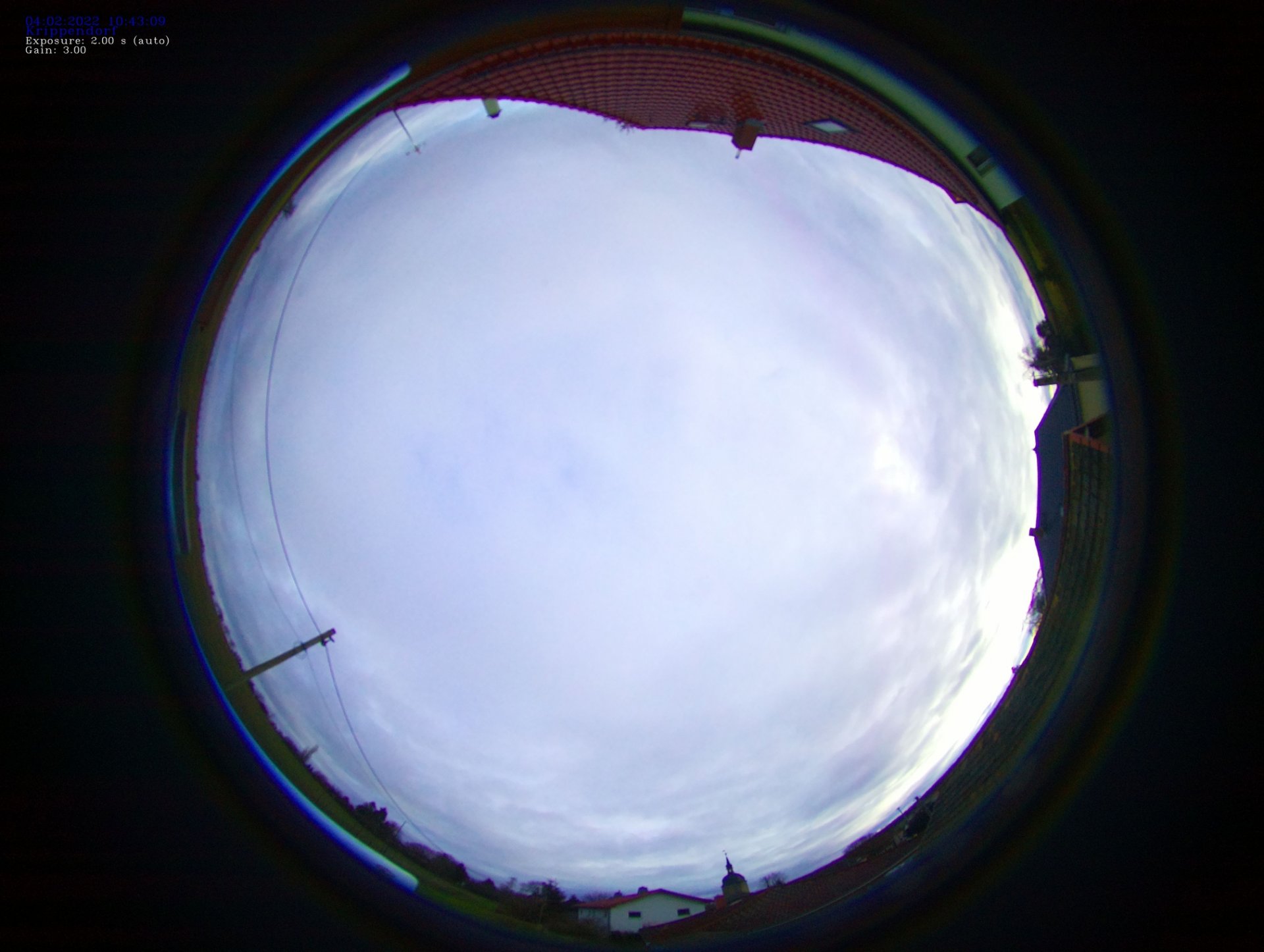

Hallo liebe Allsky Fans, AllSky Projekt hat mich jetzt 4 Wochen voll beschäftigt. Am schwierigsten war die Softwareinstallation. Bis zum WebUI gings ja noch, aber die Integation in eine Webseite mit den vorhandenen Dateien von Thomas Jacquin hab ich nicht geblickt, das ist auch nirgends richtig erklärt - oder ich habs nicht gefunden (auch nicht hier, sorry, ich verstehe von Euren Programmiersprachen nichts). Habe mehrere Softwarefirmen darauf angesetzt, alle haben abgewunken. Dann hab ich den ftp-Stream der image.jpg auf meinen WordPress Server umgeleitet ins Verzeichnis ".... wp-content/uploads/webcam". Für Wordpress gibt es ein Plugin namens "reactwebcam" welches man kostenlos installieren kann, darüber kann man das AllSky Bild alle 60 Sekunden aktualisieren lassen. Ein Haken war noch, dass alle Browser wegen Ihres Cachings die Seite wiederum nur alle Jubeljahre aktualisieren. Das hab ich wiederum duch das Mozilla Add-On TabReloader umgangen, auf der Seite aktiviert aktualisiert es das AllSky Foto auch alle 60 Sekunden. Damit funktioniert es prima. (fürs Handy muss man es ähnlich machen). Wollte ich nur mal erwähnen, falls jemand ähnliche Probleme damit hat, bzw. ebenso dämlich ist wie ich, ich hab damit nämlich ewig gefummelt. Grüße Herbert
Hallo, das Starlight Xpress 180° Fischaugen Objektiv für Oculus passt perfekt und ich hab jetzt den vollen Himmel was geht. Durch die 1,55mm Brennweite passt jetzt alles drauf. Danke dir nochmal Ralf.
Gruß Jürgen

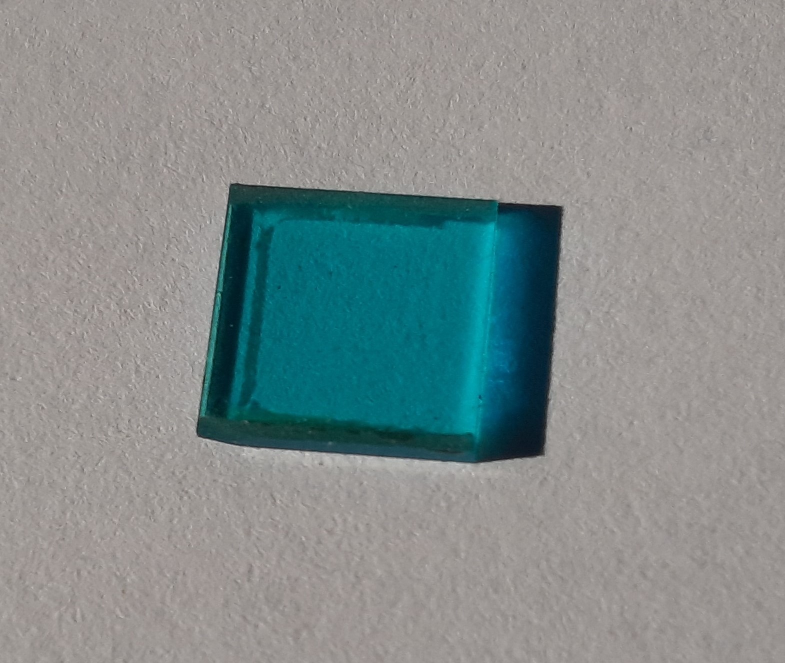

dieser Tipp richtet sich an alle, die noch nicht ihren UC/IR Cut-Filter zerstört haben.
Mir tat es leid, ihn beim Ausbauen kaputtzumachen. Vielleicht gibt es ja Zeiten, wo man den Filter wieder braucht.
Er ist ja offensichtlich eingeklebt und da dachte ich, man kann ihn mit einem Lösungsmittel herauslösen. Mein Blick fiel da auf den Aceton-Reiniger
für Metalle und Klebstoffe. Dieser Reiniger ist sehr flüchtig und hinterlässt keine Spuren. Davon wurden ein paar Tropfen an den Rand vom Filter gegeben.
Nach kurzer Einwirkzeit konnte ich dann den Filter ganz leicht herausdrücken. Das Ergebnis, siehe Foto. Er ist noch 100% in Ordnung.
Viel Spaß beim Nachmachen.
Es handelt sich hier natürlich um die Raspi-HQ-Camera.
CS, Horst
Isopropanol wirkt ebenfalls Wunder an diesem Kleber für den Filter.
Wer Acetonbasierte Produkte nutzt, bitte Handschuhe tragen, Aceton wird über die Haut resorbiert.
CS, Ralf
